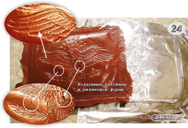

Попрошу внимания – первая отливка с проволочками в фольгу получилась отлично! (фото 8). На фото 9 резиновая форма с фольги – видны две раковины, это пузырьки воздуха. На фото 10 я заливаю тонким слоем эпоксидку в резиновую форму – и сразу же накладываю на сырую смолу уже отлитую первую половинку будущего полотнища, на ней я обрезал ножницами бахрому по контуру. Таким образом мне легче было наложить и совместить готовую часть с только что залитой. Сразу же и вложил само древко при заливке – оно сделано из проволоки, а наконечник можно долепить уже в последнюю очередь из патти.
