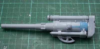

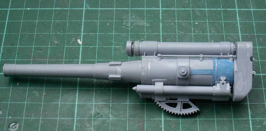

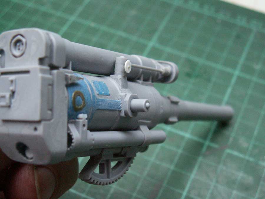

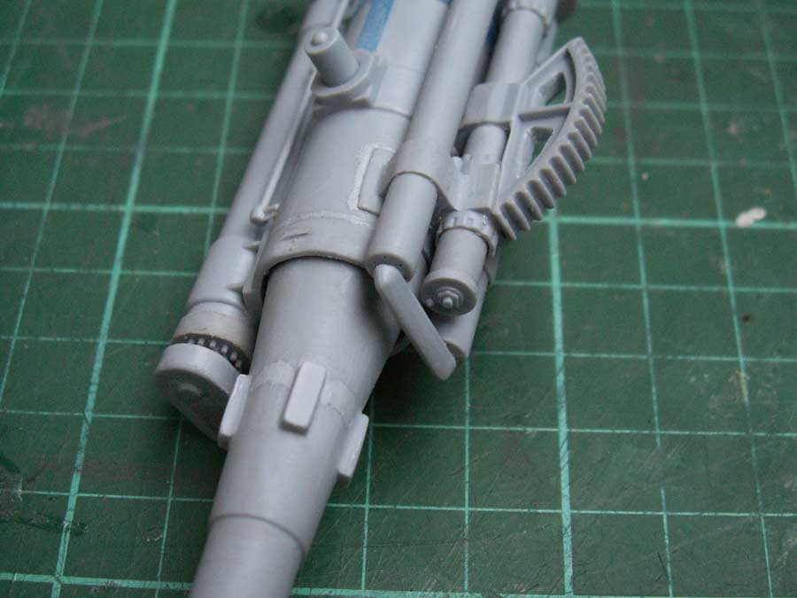

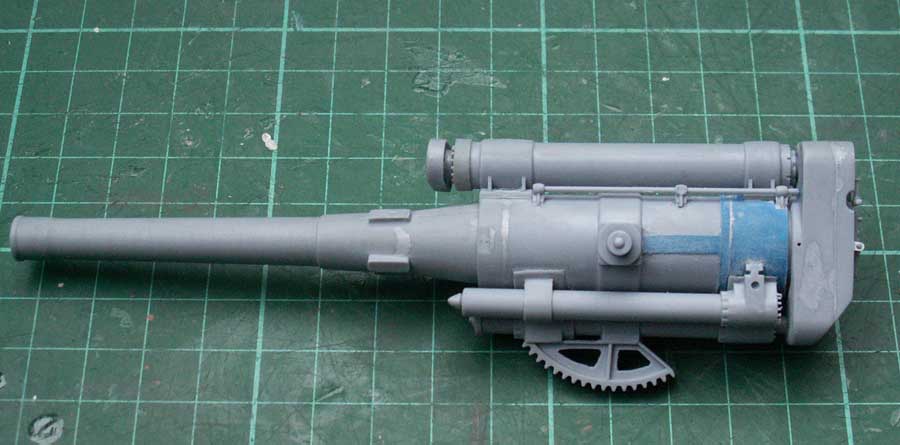

Ствол с люлькой

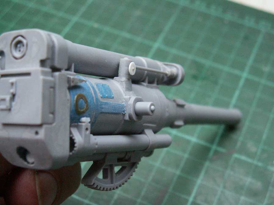

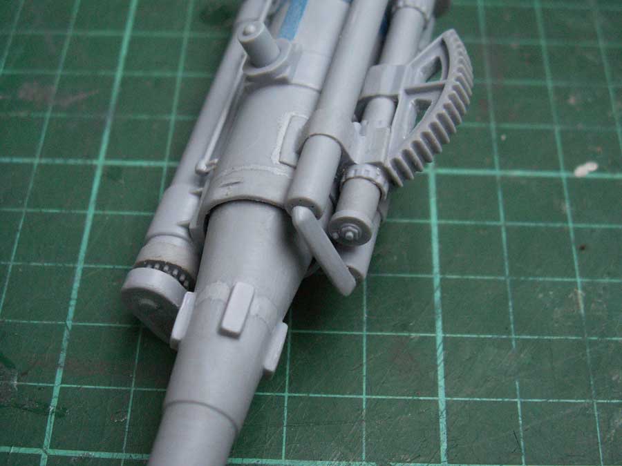

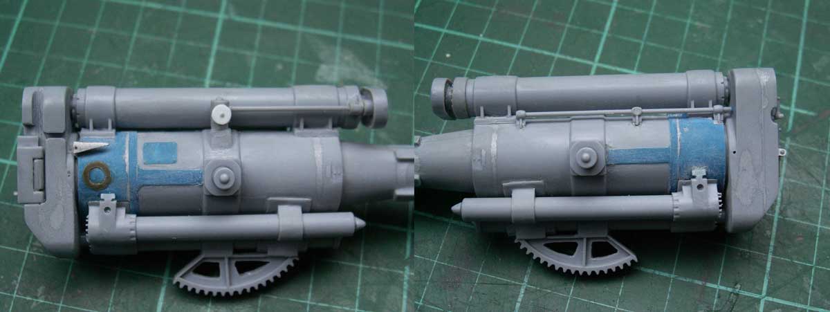

Начать решил с получившегося (на мой взгляд) у производителя наиболее удачным элемента - ствола с люлькой. Вопреки обещаниям М-Х струбцинами для склейки половинок люльки воспользоваться не пришлось и противооткатные устройства вполне себе вошли в обоймы, да и сами нижние обоймы в люльке приклеились запросто. Для этого необходимо небольшая подгонка и не более. Вообще, после продчтения этой части статьи сложилось впечатление, что мы собирали немного разные модели.
Сразу оговорюсь, задачи ловить миллиметры перед собой не ставлю (причем никогда), но воспроизведение внешнего вида и пропорций - обязательно.
И так, что же сделано?
- доработана люлька в казенной части (воспроизведен рельеф 0.3 мм пластиком, добавлена табличка на 6-ти заклепках)
- совсем немного доработана люлька в передней части.

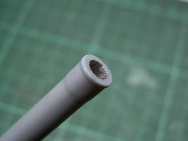

- сделана вкладка в ствол с имитацией нарезов (грубо, но как получилось, в любом случае лучше чем ничего)
- доработаны обоймы накатников в казенной части, и сами накатники (средняя планка срезана, накатники перевернуты вперед плоской частью, сделано 6 отверстий по периметру)
- доработан казенник орудия (заклепки, отверстия, скоба с отверстием для пускового шнура)
- доработан защитный кожух
- и мно-о-о-о-о-о-о-о-го шпаклевки и первый напильник на половину стерт )))
Вроде все... Подробности на фото.
Грунт не клал пока, ибо первое приближение и что-то придется доделывать!

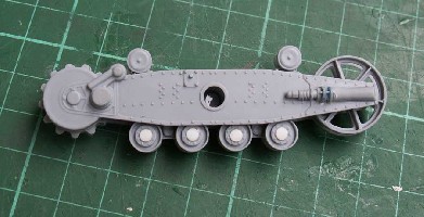

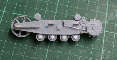

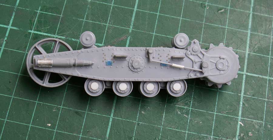

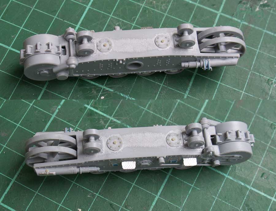

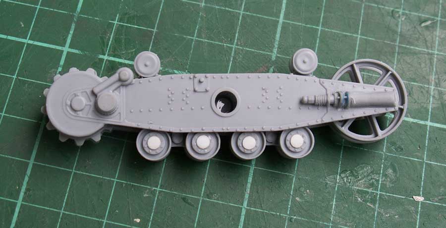

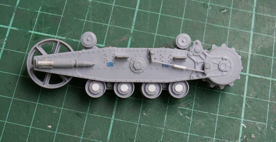

Продолжаем строить Б-4
#10

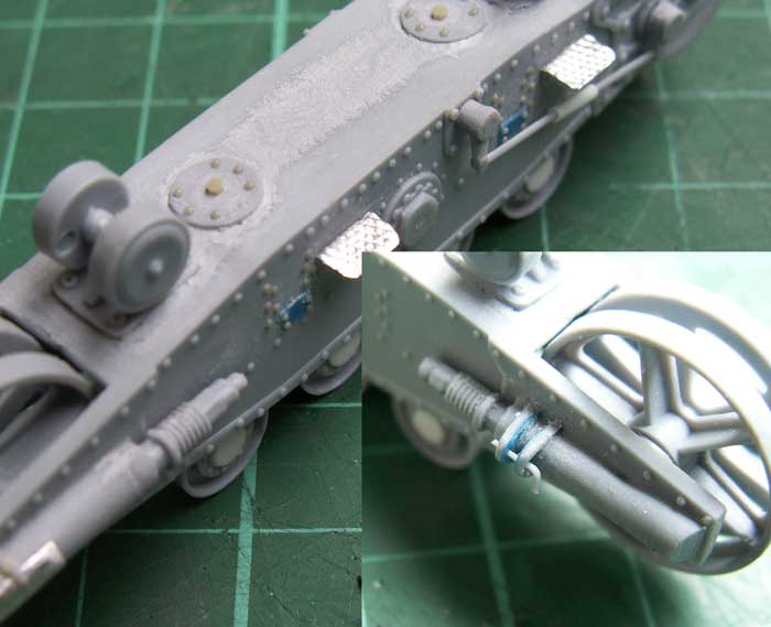

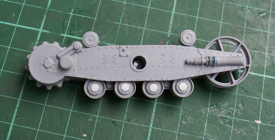

Переходим к пункту второму, намеченного плана действий.
Утяжин на этом этапе значительно меньше, но и устранимы они сложнее. В первую очередь это касается опорных катков, посему детали где шпаклевал, где заменял на пластик. Добавил подножки из фольги с рифлением (бликует и на фото не видно рифления, делалось старым добрым способом - обжимом по напильнику), немного подпили, немного добавил заклепок и детализации. Впереди много нудной и однообразной работы по удалению следов толкателей с тыльной стороны траков и шпаклевание утяжины вверху траков по середине.
Обе тележки собраны, доработка на фото
