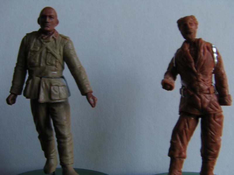

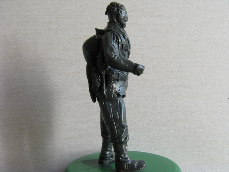

Уважаемые коллеги. Решил попробовать себя в лепке в м 1/35. выбрал фигурку партизана. материал пластика Сонет. Инструменты для работы с пластикой самодельные. Прошу вашей консруктивной критики. готов выслушать советы и замечания.
с ув.terryptachett

Сам я не скульптор,но мне понравилось :) Смутило меня только одно-соотношение размеров толокушки и партизана-дедушка не мелковат?
terrypracett
Откуда: Ангарск
да нет сравнение фигурки от мастер бокса, дает понятие что гранта великовата.

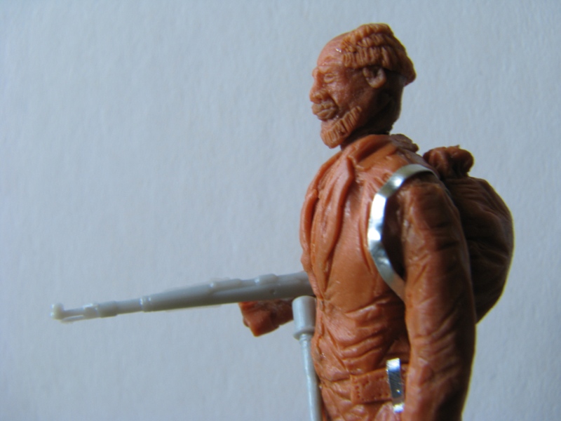

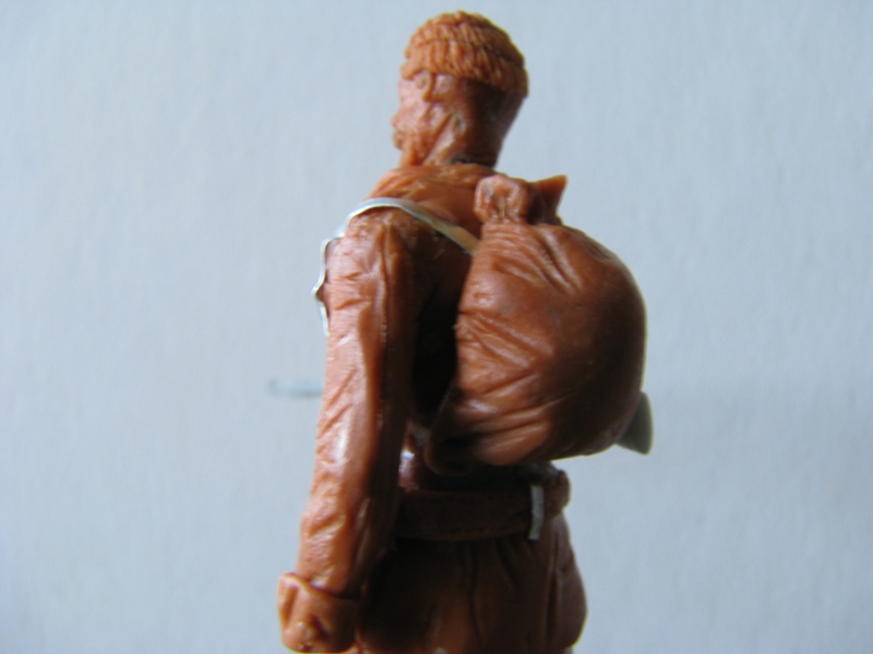

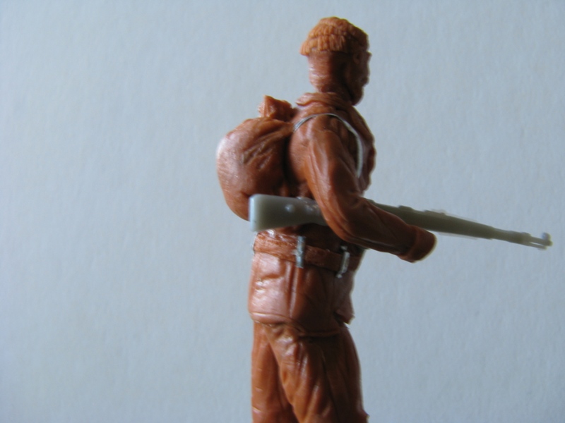

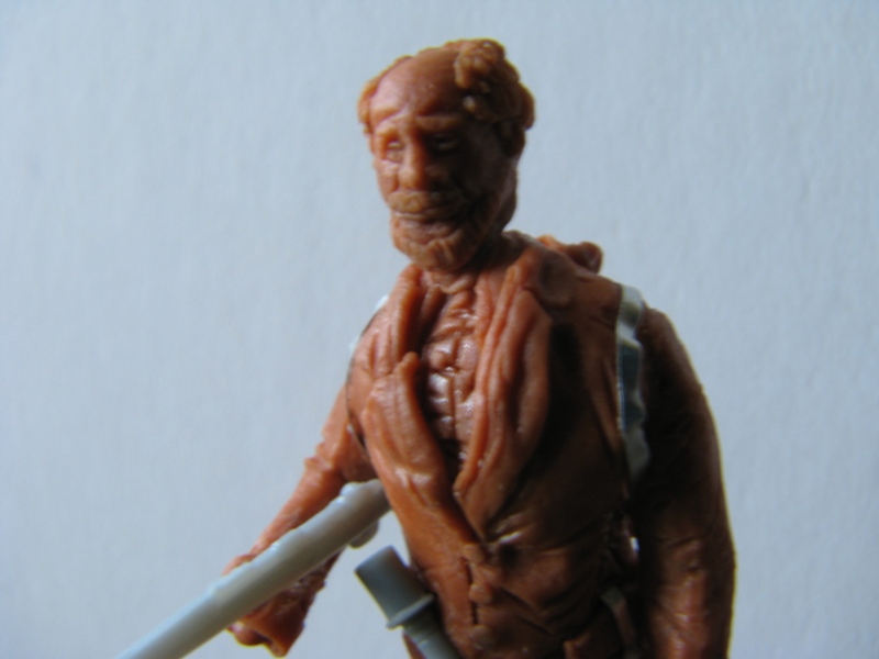

доработки
#6
Долепил шарф. ножны к ножу. пару уток. флягу (пока не прикреплял). закавыка встала в кистях рук. то что слепил не понравилось. так что еду за тех.поддержкой к коллеге.

Интересная тема,энтузиазм,внимание к деталям-это радует.
Но все-таки основные аспекты-анатомия,поза,складки в корне заданы неверно,старайтесь не спешить с проработкой перышек на утках и прострочек на ремнях,когда база ошибочна.

Demchenko Vladimir, первый блин комом (по традиции). :). с замечаниями согласен. а можно поподробнее насчет складок. то есть на примере этой фигурки показать как должны идти складки? по анатомии более или менее понятно - тело длинное ноги короткие.

terrypracett, Я думаю,вам нужно распечатать рисунок человеческого тела из атласа или анатомии в нужном размере и лепить прямо по нему,используя как шаблон (грубо говоря,прикладывая к нему).Начните с точно выстроенного скелета,иначе ошибки заложенные в начале будут наслаиваться друг на друга,лишь усугубляя ситуацию.
У фигуры совсем нет плечевого пояса,руки растут от шеи и сразу идут вниз,неправильно посажена голова (сама по себе неверной формы),правая нога выдута пузырем в сторону.Это из того,что сразу бросается в глаза.
А складки всегда подчинены законам физики и имеют строгий механизм построения.
Например,на штанинах складки лучами будут расходиться от паха,а у вас они идут абсолютно в странном направлении,не обусловленном ни движением ноги,ни точкой приложения силы.
Натура ж всегда перед вами,посмотрите в зеркало,там все будет правильно и естественно!:-)
