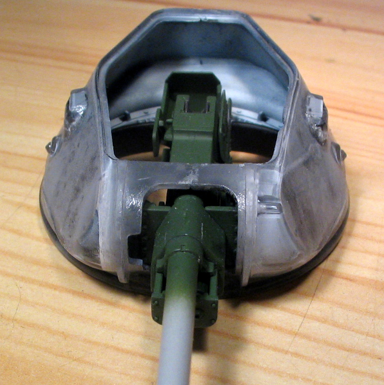

Заделал места стыка половинок башни симитировал литую поверхность и окрсил.

Маска орудия очень плотно садится на ствол и нет необходимости ее клеить, поетому ее всегда можно снять что бы продемонстрировать амбразуру и великолепно сделанныи AFV Club откатныи механизм.

опять же заделано место стыка и проимитирована литая поверхность, затем закрашено чернои краскои. Рекомендую наносить черную краску как грунт и снутри и снаружи что бы башня затем не просвечивалась при хорошем освешении.

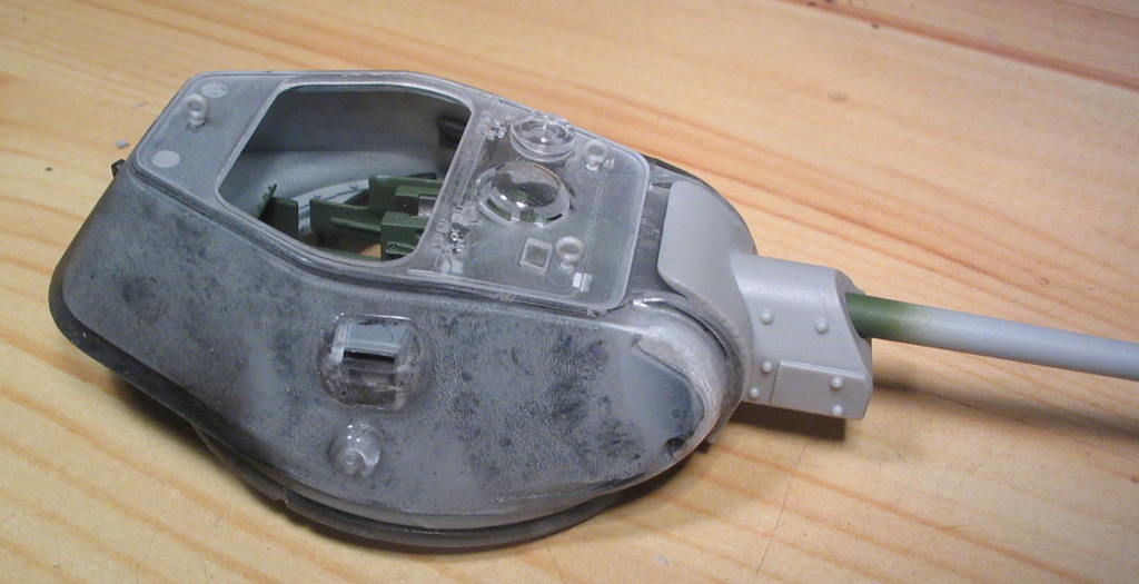

Крыша великолепно и плотно встает на свое место, но ее придется все-таки приклеить поскольку у реальнои башни часть крыши отливалась заодно с башнеи и имела литую поверхность.
