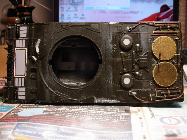

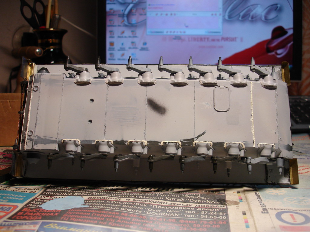

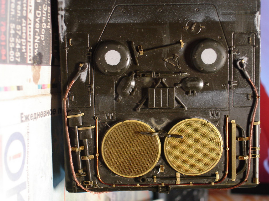

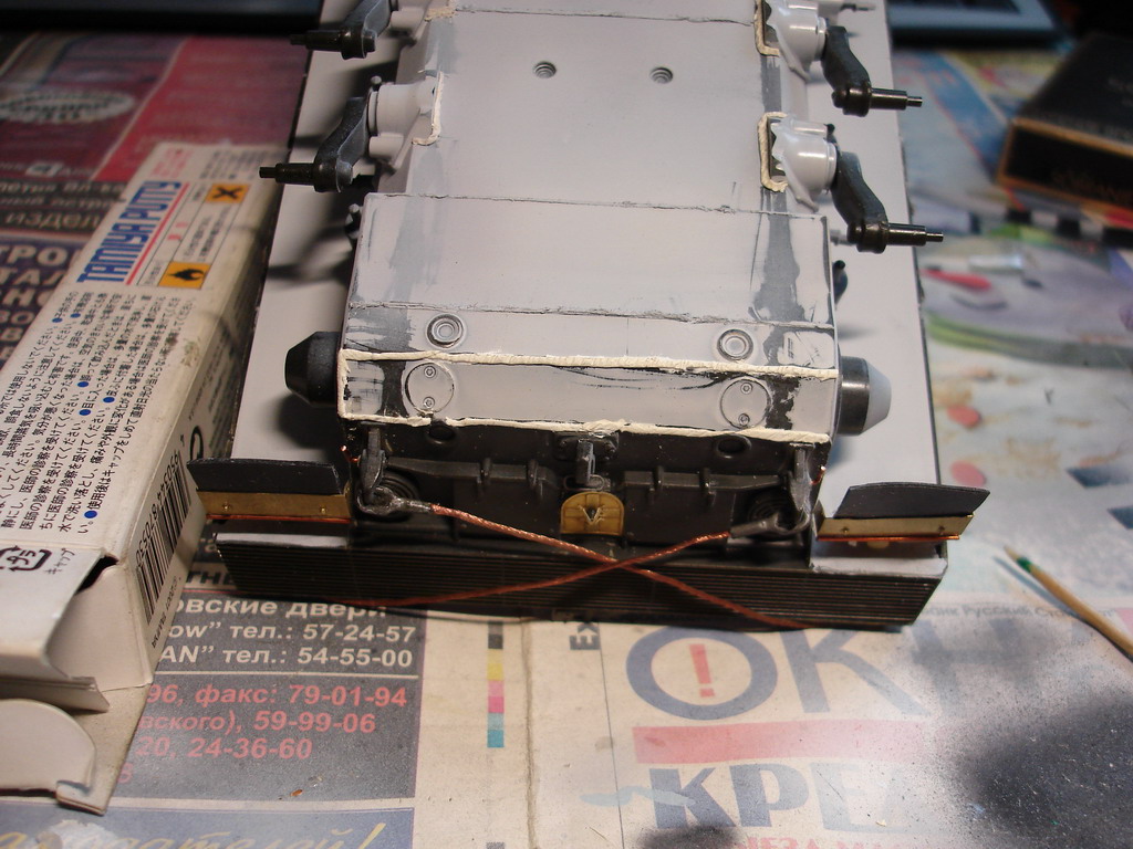

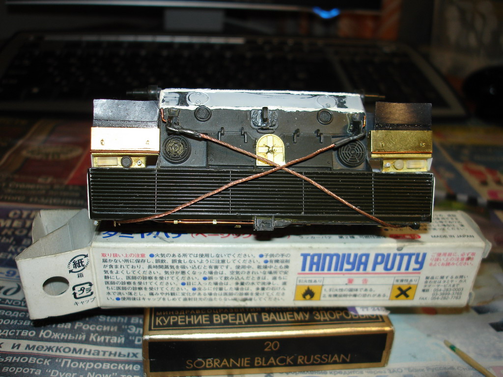

Начал с ванны и ходовой, расстроился, загрунтовал. Потом всё таки решил доработать. Она крайне лысая, местами неправильная. Ввиду закрытости борта катками и фальшбортом в фанатизм впадать не стал, доработал только днище, добавил поперечные швы, эваколюк мехвода, швы на креплениях балансиров, миллипут и тамиевский бейсик. На заднице сначала пытался выхлопные коллекторы доработать, но когда в итоге запорол один, второй решил не трогать. Убрал все ужасы с внутренней части полок, сделал частично из травла, частично самостоятельно новые задние крылья. Брызговик сделан из черного 3Мвского скотча, дабы сохранить аутеничность - раз, не терть его постоянно - два. Дебильное, по другому мне сложно назвать, сочленение фальшборта и корпуса вызвало закипание при попытка состыковать, потом я срезал воздухозаборники и крышки аккумуляторных отсеков, долго и мучительно их шпаклевал и шкурил. Сделал новые перископы мехвода, спилили левые болты с предней вышибной панели и "заварил" её миллипутом, надул антислип на морду, крышки воздухофильтров и фальшборта, высверлил и вставил шплинты во все буксирные петли, посадил весь шанец на железо, троса создал из вояджеровского прутка и тамиевских коушей, родные сильно переразмеряны. Транспортировочный упор поднял, ибо танк скорей всего будет покоиться на FAUNe. Про набор от эдика скажу отдельно, в целом помогает, но все крепление на шанец переазмеряно и наврано, короче ужос. Добавил разного рода ручки, банник решил не делать. Ну и так по мелочи. Ту би континьюд...

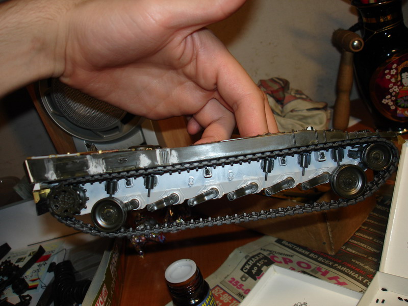

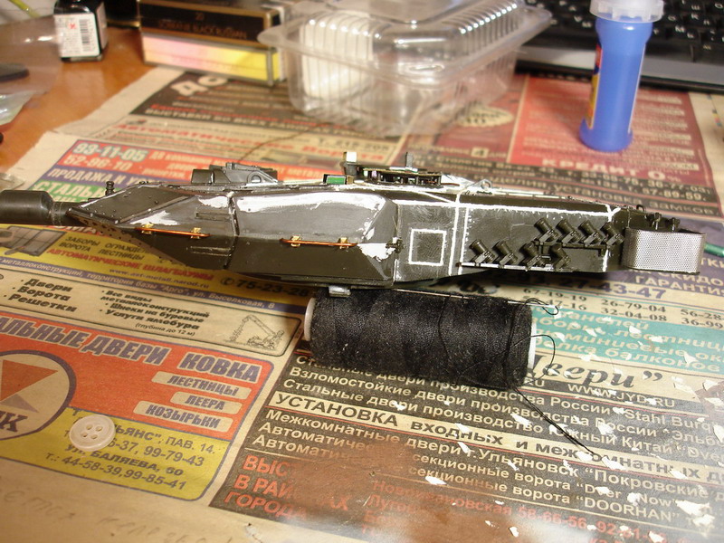

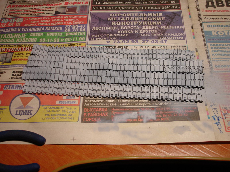

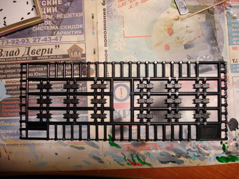

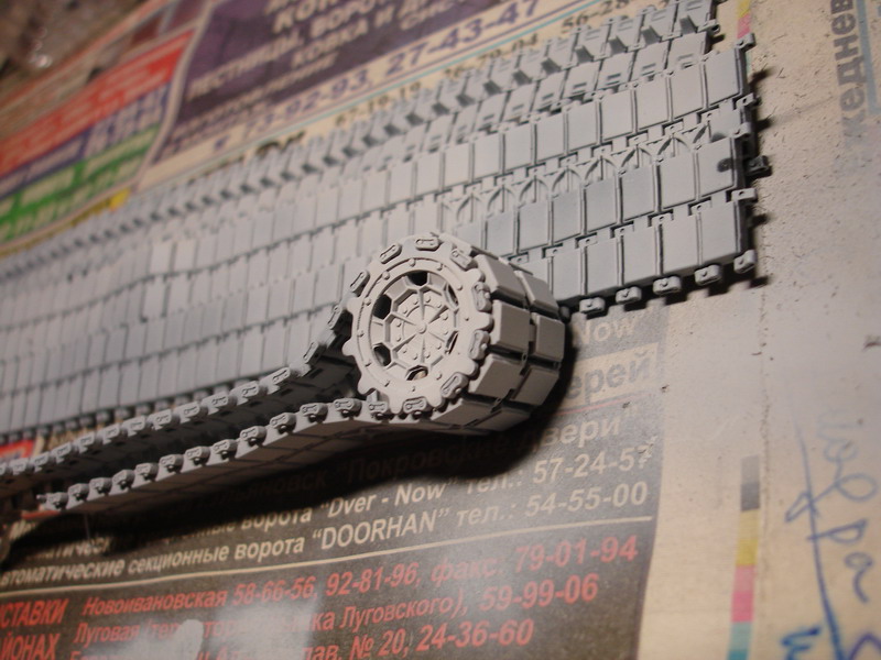

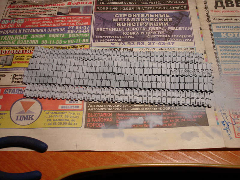

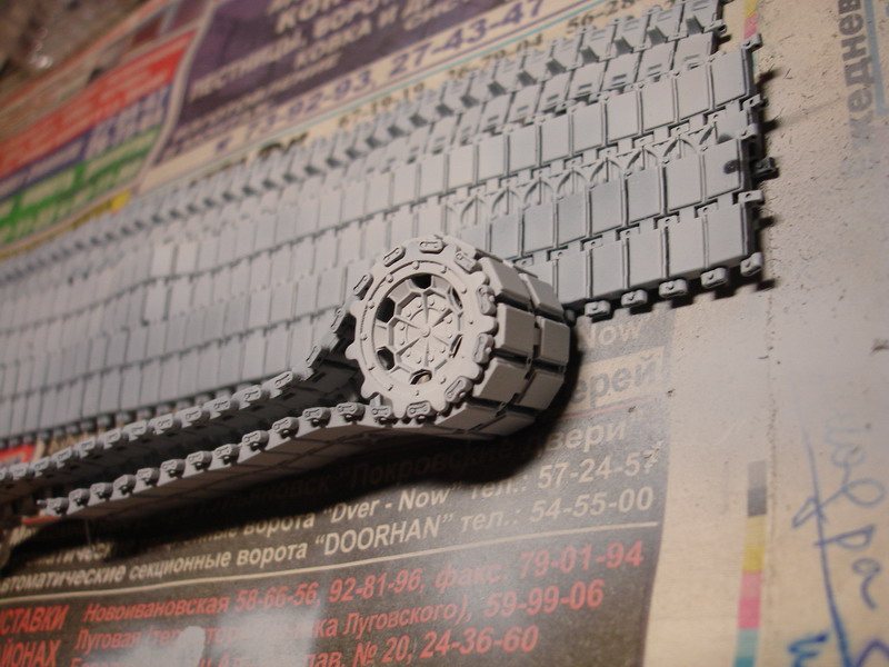

Начинается самое веселое во всей работе над этой моделью - это гусеницы. Фото родного винила на корпусе прилается, он убогий, как оно собственно и должно быть. Ставить эту порнографию я категорически не захотел, потому изыскал наборные траки от АФВ, это перепак HK creations. В наборе все необходимое для сборки 170 обычных и 10 со шпорами траков. детализация отличная, даже есть намек на торцевые выемки на гребнях. Немцы очень любят гусеницы на параллельных пальцах, потому траки между собой соединяются тремя башмаками. ГУсеница сделана правильно, башмаки даны отдельными деталями, а не как у мастерклуба для совестских танков, огибание гусеницей ленивца и зездочки более эстетичное, но сборка существенно усложняется. Вырезание с 10 литников всех деталей, а затем их последующая подготовка - это отдельная песня, ведь каждый башмак нужно привести в божеский вид: убрать швы и зачистить питатели, а он ещё маленький. Та ещё работенка, чем я занимаюсь уже второй вечер... Пластик очень твердый и прочный, но при неправильной нагрузке с удовольствием ломается, с десяток внешних башмаков были сломаны при отделении от литника. но они все пойдут на закрытую фальшбортами часть, если целых не хватит. Если верить схеме и фото нужно 84-85 траков на один борт, так что если не учитывать траки со шпорами, то их тютелька в тютельку, а ведь нужны ещё два трака и несколько башмаков в ЗИП танка. Пока суть да дело, вспыло следующее, эти гусеницы не ложатся на италоревелловскую звездочку, ширина трака примерно такая же же как на виниле, но внешник башмак длинне и просто не входит до конца между зубьями. За это пострадают зубья, их придется стачивать, потому что на башмаке пилить нечего, он и так миниатюрный. Пока гусеница в процессе...
Про сам набор траков подытожу, что он точный, недорогой (брал на броне год назад за 250 рублей кажется) и правильно расчленен, но не для лентяев. После приобретения тамиевского лео2 попытаюсь его обуть этими же гусями, посмотрим как там сопрягутся звездочка и эта лента, потому что по идее она предназначена именно для тамии.
родной пошлый винил
литник с траками и башмаками, и таких их десять

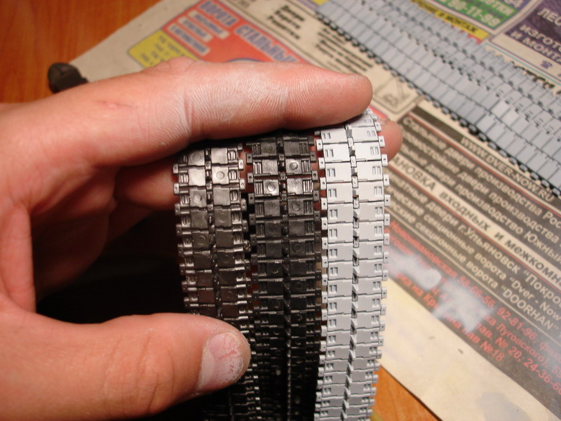

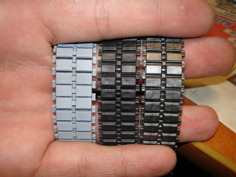

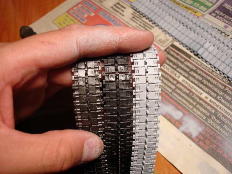

Добралсо таки до фотика, гусеницы отснял, для сравнения два сэмпла разного винила, черный - итал, серебристый - ревелл. Комментарии, я думаю, излишни, разницу видно невооруженным глазом))) На удивление - гусеница облегла идеально звездочку, почему при первой попытке она не легла - так и не понял... Воткнул 10 траков со шпорами - престраховался, что не хватит, несколько сломались, возможно потерялись, в итоге целых осталось ровно 10, столько же ,сколько поставил со Х-шпорами, ирония судьбы. Около пяти сломанных, два прикручены к морде, короче запас в этом наборе порядка 20 штук, башмаки так же с удовольствием теряются и с ещё большим ломаются... Получилось по 83 трака на одну ленту внатяг, провисами на леопардах и не пахнет.

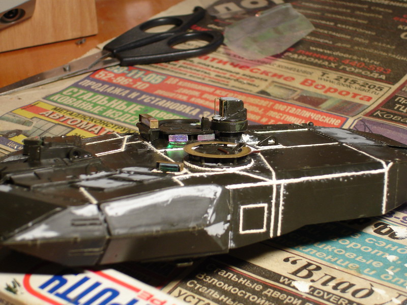

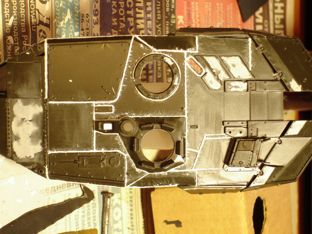

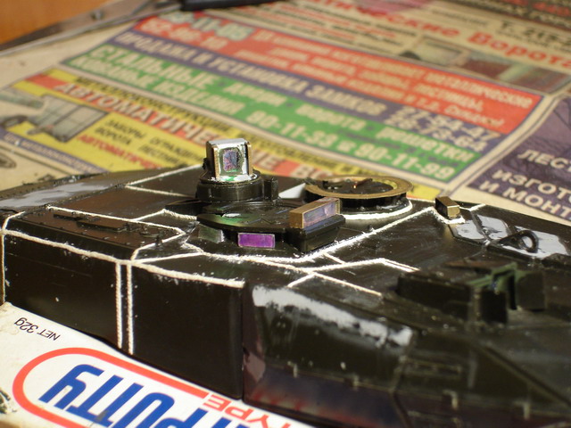

За вечер переделал в очередной раз швы на башне до приемлемого вида, это финальный вариант. На макро повылазили косяки, поправил. Юзал штатив, мировая штука! Куча утяжин замазана и зашкурена, в барбет вставлен раскроеный вафелькой кубик - имтитация радиатора тепловизора.
Следующая серия - оптика. Батарейки в фотик ещё надо не забыть купить...
P.S. пересмотрел внимательно фотки - надо ещё столько же сделать!

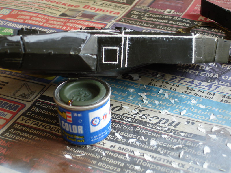

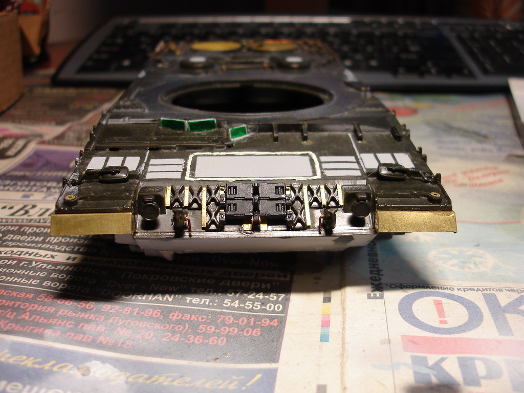

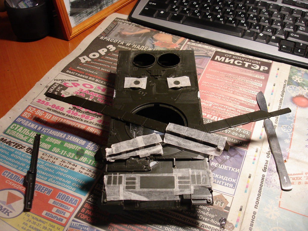

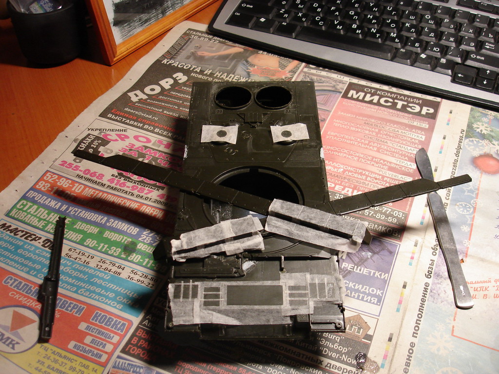

промежуточный резалт на сегодня, на этот раз со швами на башне кажися всё. На левый борт батарейки не хватило, а там завареный лючок для загрузки боеприпасов - самая модная деталь(((
Вот ещё, нашел в фотике - маски перед нанесением антислипа^_^
маски - малярный скотч

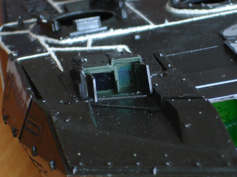

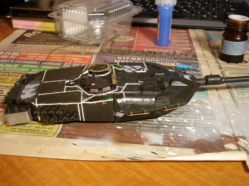

Обещаное продолжение: - готовый и установленый EMES-15,
- заготовка PERI-17, пленку без стекла перекосило, блин, надо делать заново,
(на прицелах поставил дворнички ^_
- левый борт башни.

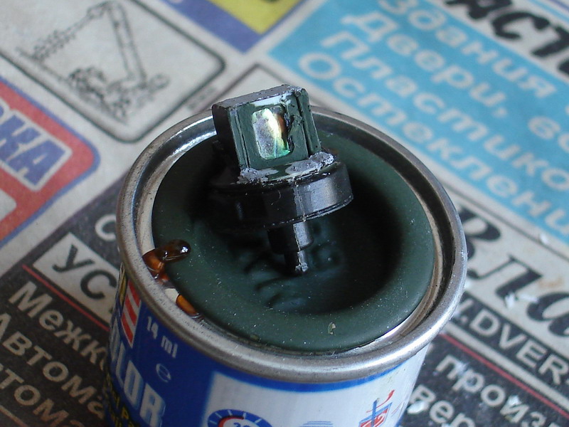

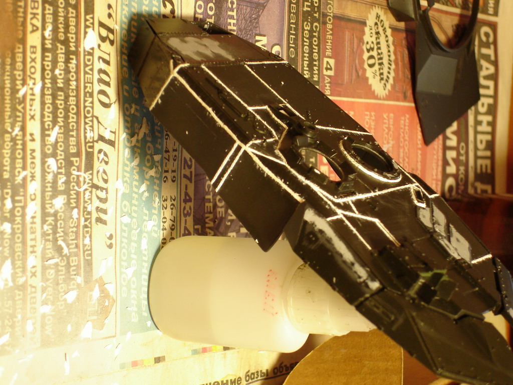

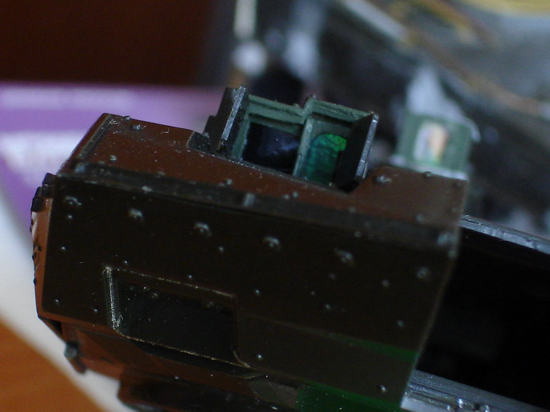

В общем, для тех кто в меня верил и не очень, работа продолжается... Два дня поколупал, оптику и люки закончил, по второму разу все утяжины, вывел надфилем и шкуркой скругления навесной брони. Перед этим были многочисленные творческие поиски в плане оптики, в итоге я остановился на прозрачном тонком полистироле с привареными у нему слабым утюгом фантиком от корейских конфет, необходимый кусочек вырезается, приклеивается суперклеем на покрашеный (чем лучше - пока не определился) участок, после футуры смотрится чудесно...

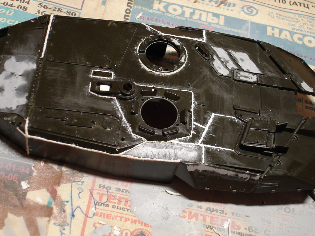

Сделал дымовые гранатометы, корзины, катушку для кабеля, "приварил" демонтажные петли, установил пушку, поручни и по мелочам. Не хватило у меня характера спаять новые корзины (эти немного неверны), в итоге подгонял тамиевское травло под италовский пластик, задние стенки оказались все таки кривоваты, грунтану - посмотрю как это будет выглядеть в монотоне, возможно переделаю. Ну собсно башня практически готова, осталась пара мелкий деталей, с турелью пока не решил что делать. дальше все упирается в засохший колорстоп, перископы нечем замаскировать перед грунтовкой и нанесением антислипа, заказал уже)) Пока идет посылка с колорстопом, тамийским скотчем и кой какими болтиками, некоторые места ещё подшпаклюю да переделаю некоторые швы на корпусе, да и "кошку" пора делать уже под окраску. ^_^
