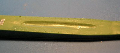

Станина клеится хорошо. Но ещё до сборки станин, ещй на рамке полукруглыми стамесками сделал углубление в станине. Фирма предусмотрела в этом месте утолщение и в инструкции дала указание. В месте крепления подъёмного механизма ствола нескольео расширил отверстие и приклеил рамку жёсткости, а также имитацию двух заводскиз табличек. Внутри на оси вклеил матку для подъёмного винта (из литника). Мне это нужно для последующего установления угла возвышения ствола.
