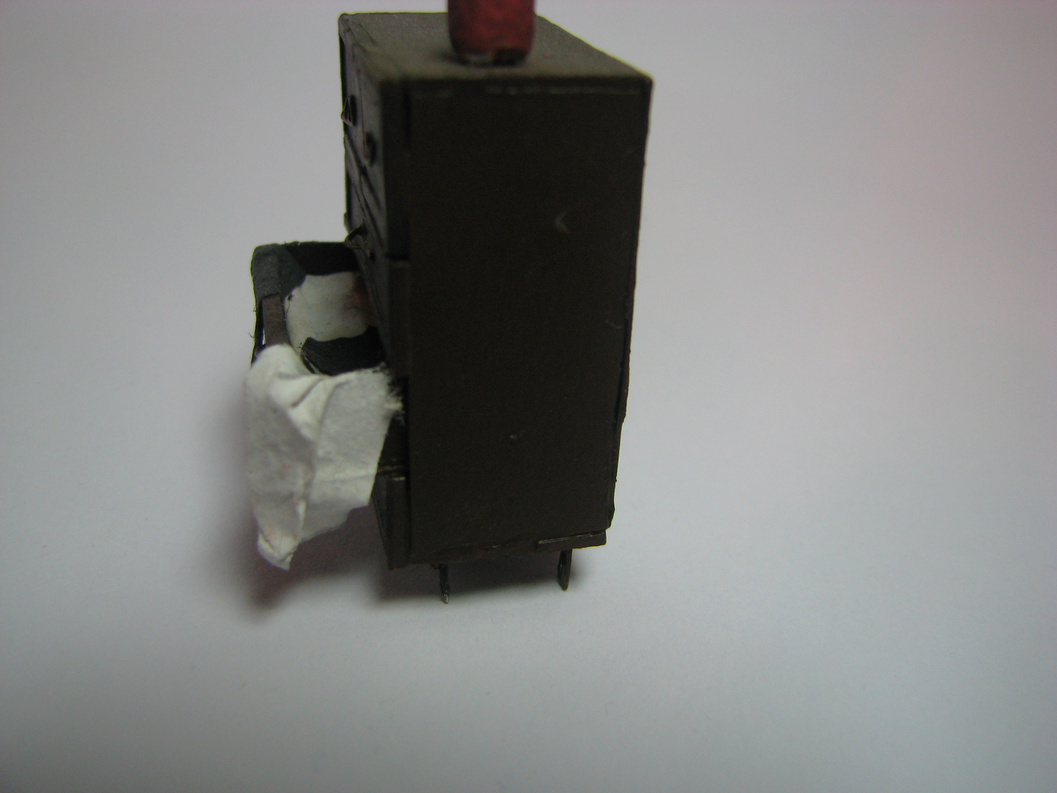

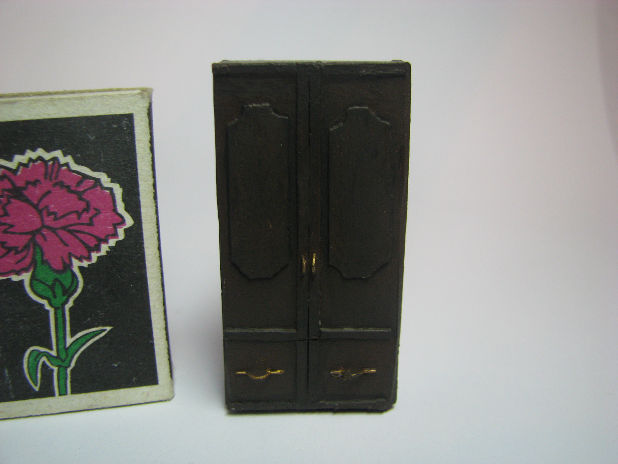

шкаф сделан также из пластика и частично из картона

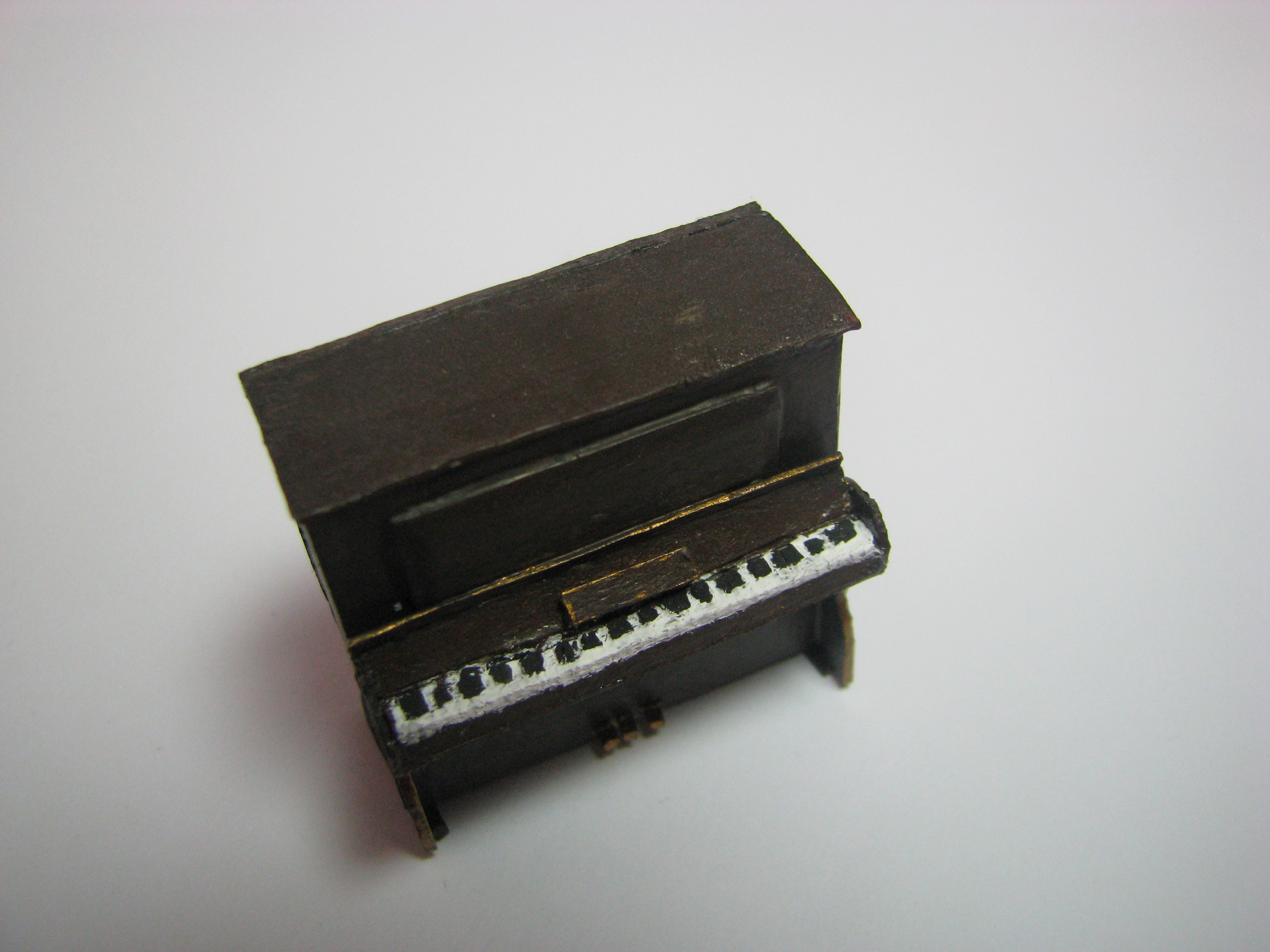

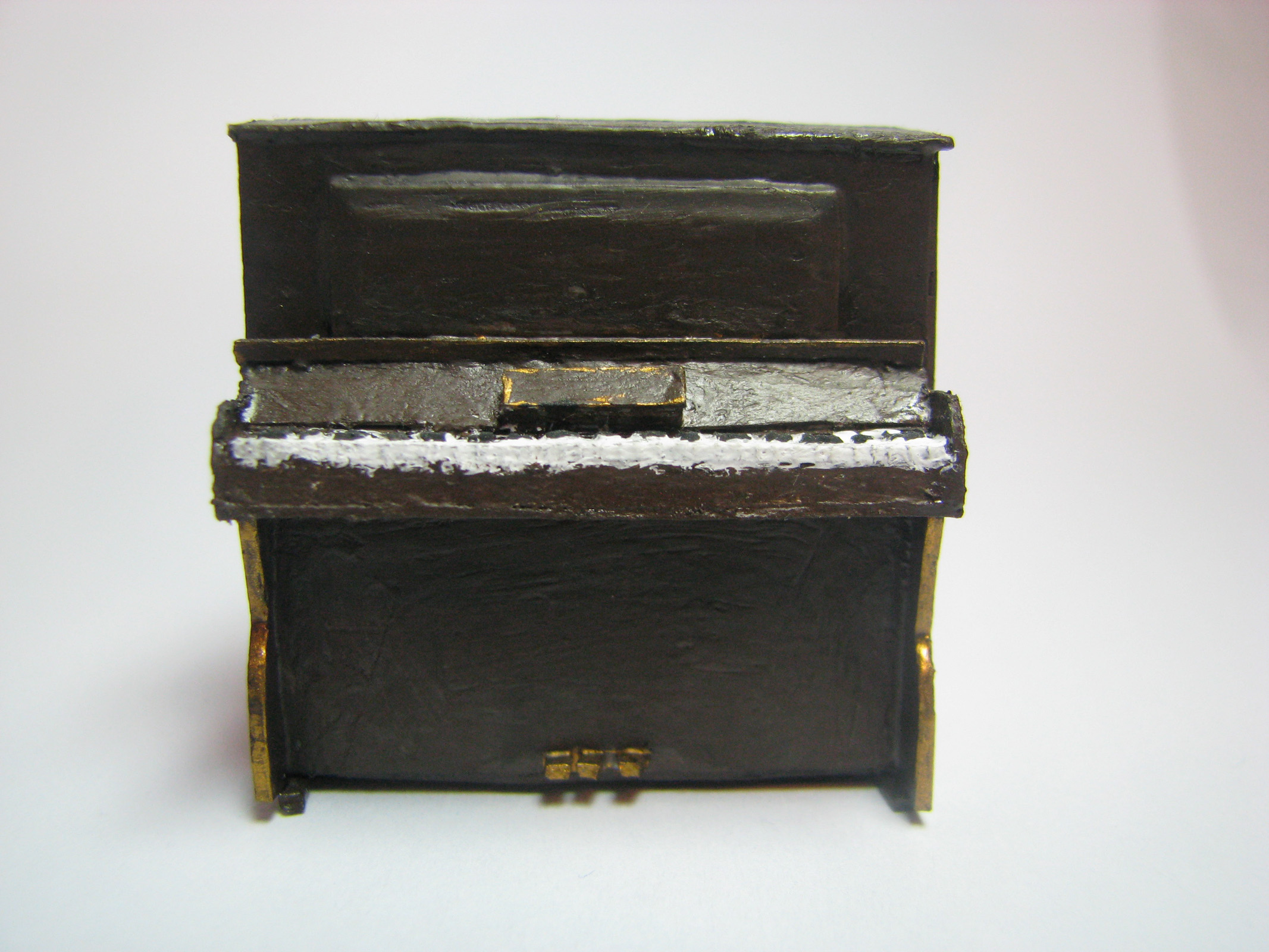

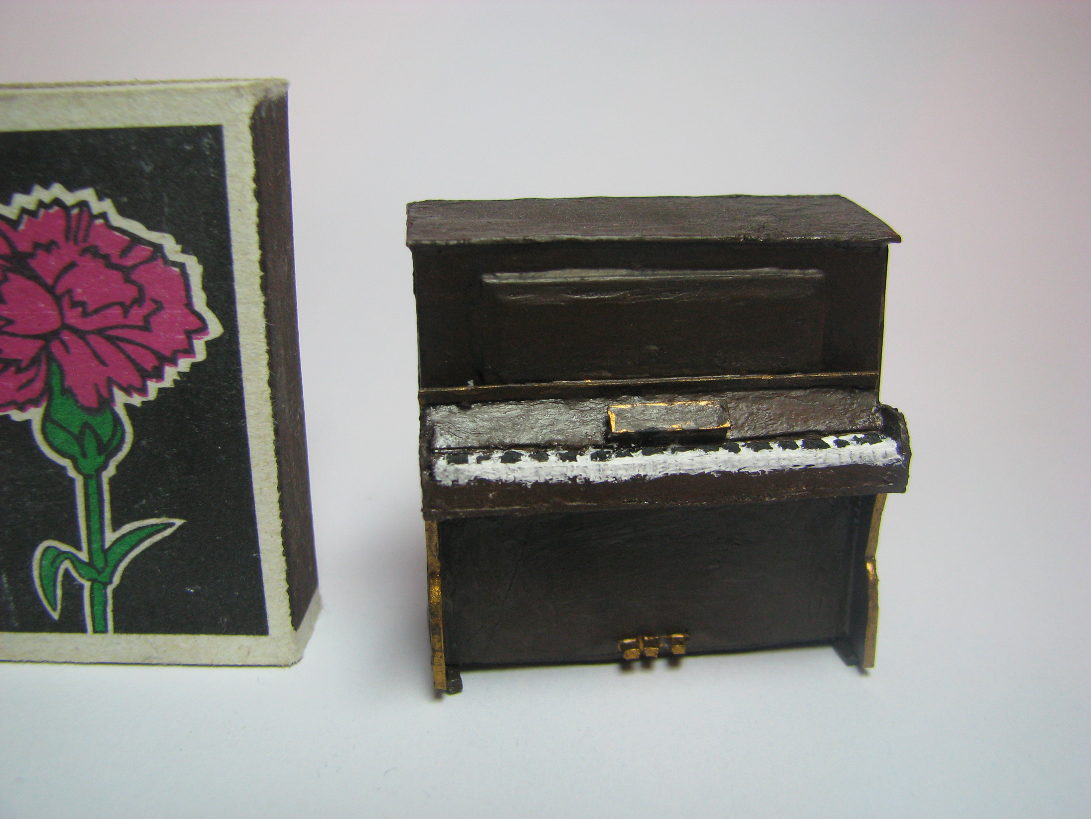

А это пианино самое трудоёмкая моя работа
сделан из картона,визиток и пластика

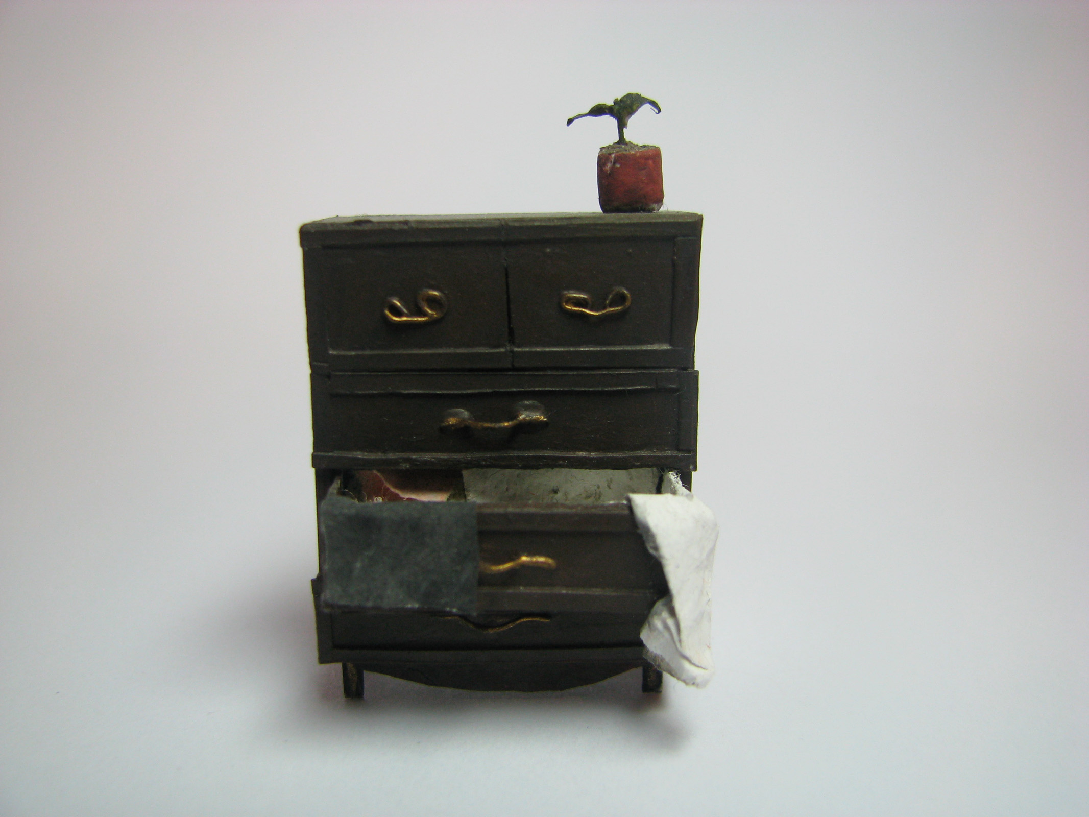

комод
сделан из всяких визиток

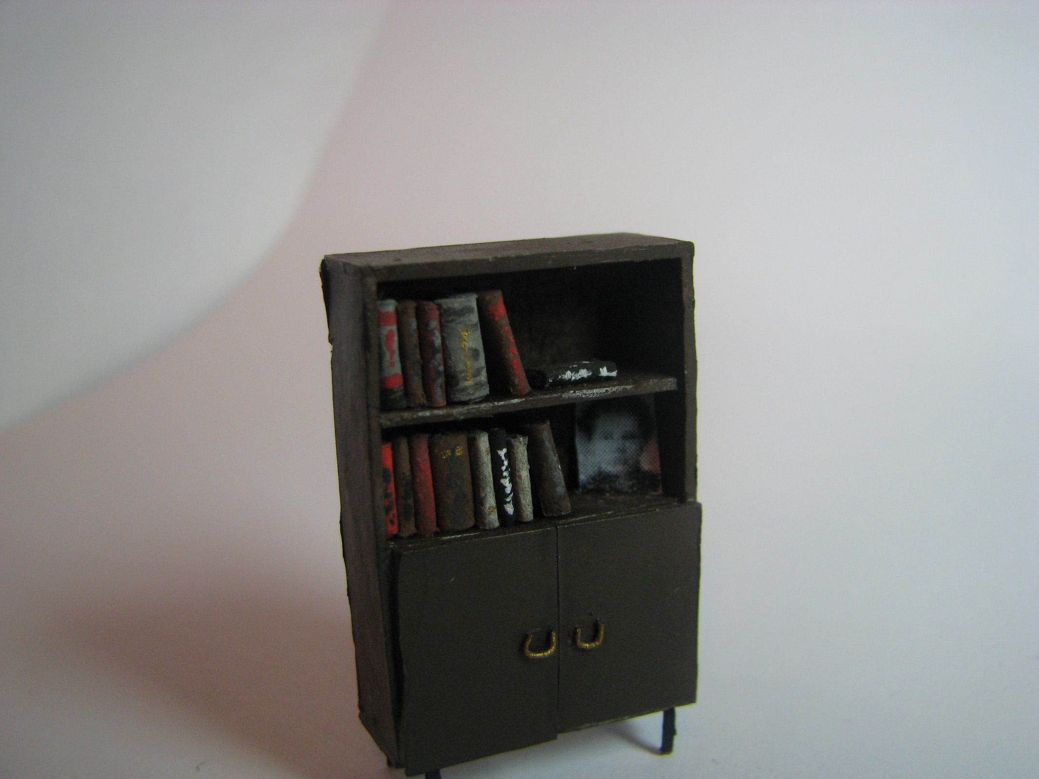

книжный шкаф

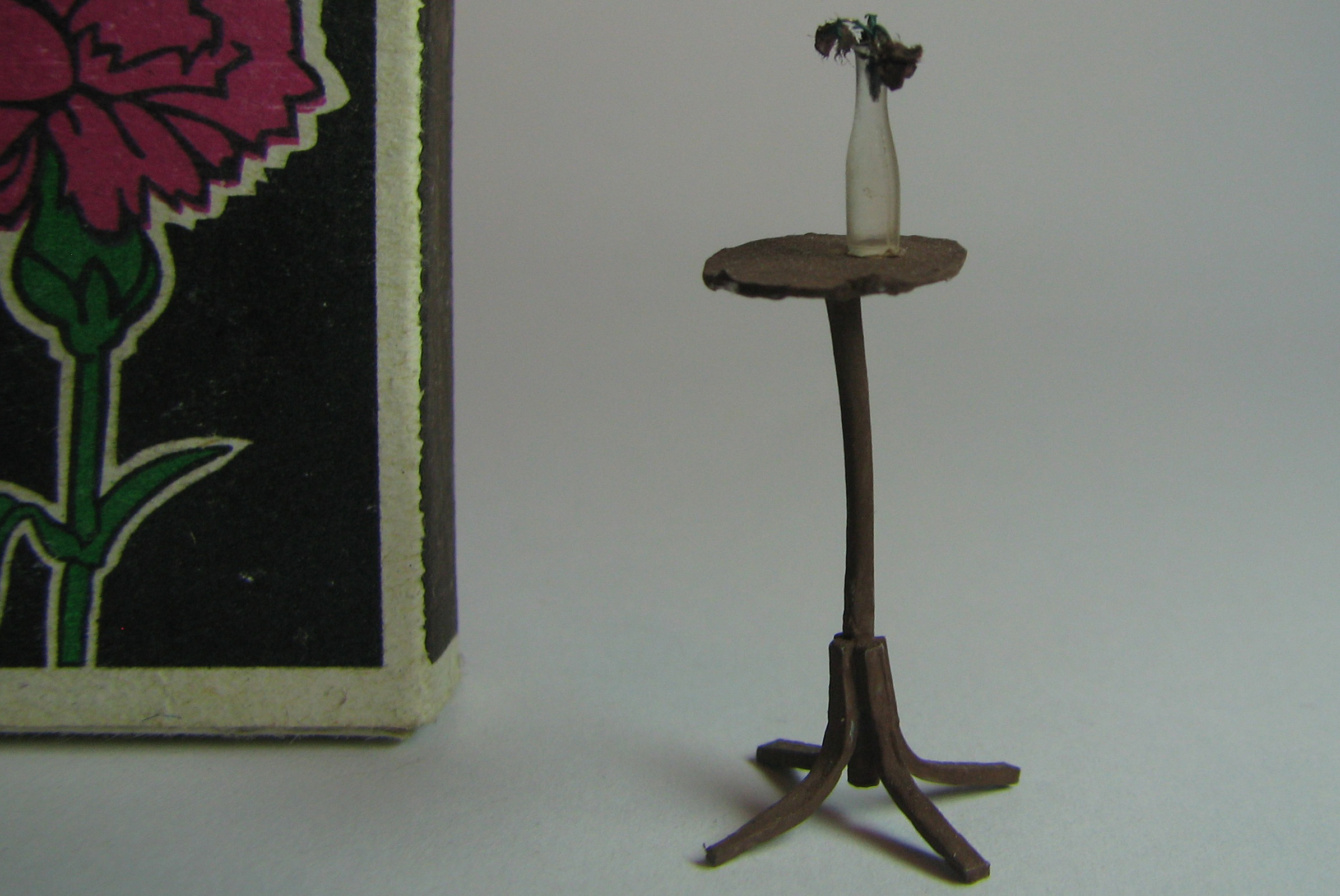

этот круглый стол мой первый опыт.для сравнения использую спичечный коробок

не знаю как точно называется видел что то подобное в копилке.ваза с завявшими цветами из тянутого стержня от ручки

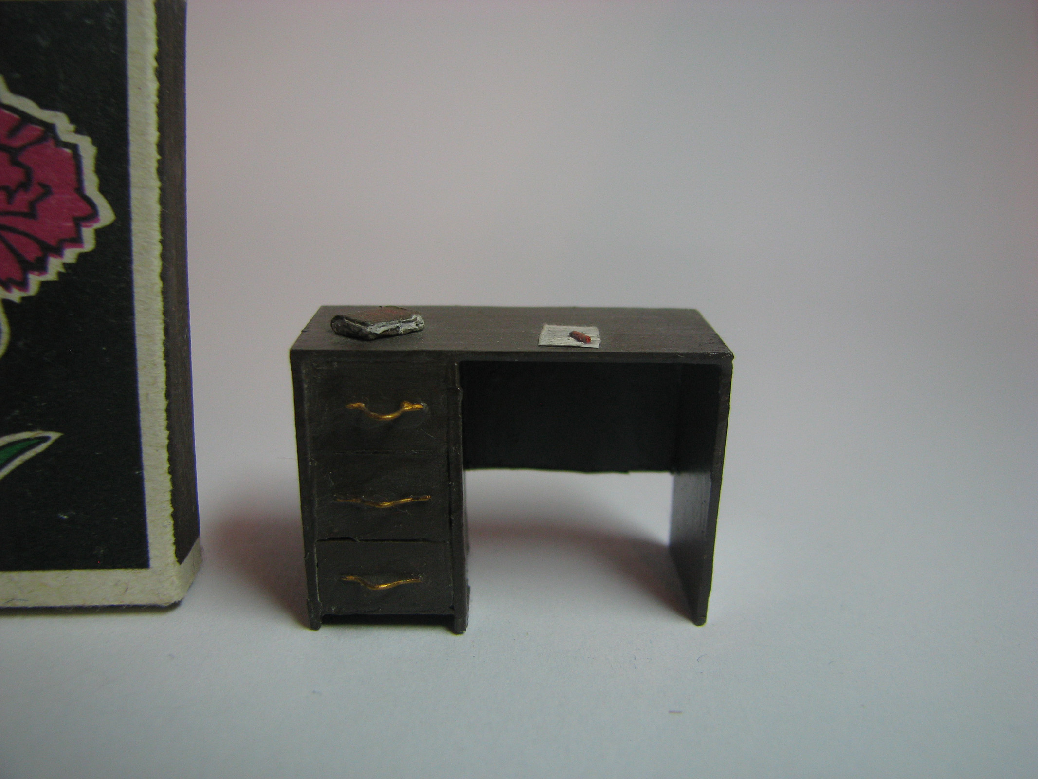

стол из пластика книжка из картона ручка покрашенный отрезок проволоки
письменный стол

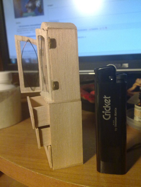

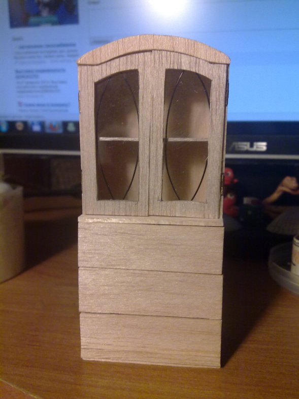

Здравствуйте. Если Вы не против, выложу вариант как я первый раз попробовал делать мебель. Сразу скажу что масштаб не выдерживал, делал по размерам заказчика.
Строго прошу не ругать, с бальзой работал второй раз в жизни

snakegreen Wrote:Здравствуйте. Если Вы не против, выложу вариант как я первый раз попробовал делать мебель. Сразу скажу что масштаб не выдерживал, делал по размерам заказчика.
Что-то Вы с петлями перемудрили. :x Не делают их снаружи шкафа!

Так я ж говорю, никогда до этого не делал. Сам понял ошибку когда крепить начал. Надо было саму конструкцию петель по другому делать :-(

snakegreen мне нравиться по моему все аккуратно сделано ,а вот мне с точностью надо еще работать (не всегда получается ровно вырезать)
