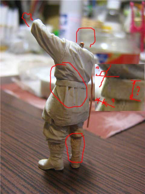

#28
Андрей, получается неплохо! Мне, в целом, нравится и совсем уж явных косяков не видно, поэтому раз задатки есть мне будет интересно прокомментировать работу. Посмотри на приложенное фото.
Во-первых, правый меховой сапог ну уж очень тонок, особенно в сравнении с левым сапогом в профиль. Тут, думаю, стоит подправить - общая форма голенища сапога на ноге ближе к правильному цилиндру, а не такая случайная как у тебя.
Во-вторых, смутила система построения складок на левом боку сзади. Сначала складки снизу шли вертикально вверх, а после ремня повернули на 45 градусов. Тут стоит сделать более упорядоченное течение складок в сторону тянущегося рукава.
В-третьих, ремень по-моему широк и ему не хватает аккуратности. Настоящую ширину немецкого ремня найти (например тут: http://www.germanmilitaria.com/WaffenSS ... 06764.html) и пересчитать в 1/35 не проблема. Мне, честно говоря, до сих пор непонятно почему большинство скульпторов-миниатюристов принебрегают использованием реальных размеров снаряжения.
Толщина ремня, его неровность и общая неаккуратность играют только на негативное впечатление. Это вроде бы мелочь, но из таких мелочей складывается впечатление о реалистичности фигурки. Можно попробовать сделать ремень из свинцовой или толстой алюминевой фольги, я когда перешел на фольгу почувстовал заметное облегчение от отсутствия необходимости очень точно доводить ремни.
В-четвертых, советую сразу намечать объемы головы и положение рук. Я вижу что головы и кисти левой руки нет на фигурке. То есть кисть руки и голова будут лепиться, соответственно, относительно рукава и воротника, так? Не логичнее ли лепить рукав относительно кисти руки и воротник относительно головы? Ведь в случае как сейчас очень легко промахнуться с длинной руки или рукава. Человеческое тело - это та печка от которой мы должны плясать и которое должны "наряжать".

Александр Зеленков,
Саша,привет.Извини,что не сразу отвечаю.
Тут,Саш,смотри какое дело.Продольная составляющая хода ноги в сапоге больше чем поперечная.Вот от этого я и исходил.Т.е. голенище должно иметь ,на мой взгляд,разные велечины.
Драпировка ткани для меня стала большим сюрпризом.Поначалу мне этот вопрос казался простым,но я сильно ошибался.Сергей посоветовал нарядится в какую-нибудь куртку и позировать и наблюдать за поведением ткани.Результат был для меня поразительным.Я заметил ,что при одной и той же позе при повторе раз так в 10 ,форма и направление основных складок сохраняется в том или ином виде,а вот мелкие складочки ведут себя по разному.
Областью на анораке,которую ты отметил,я хотел показать определенную слабину.

Александр Зеленков,
С ремнём я ещё буду работать.
Саш,так можно себя этими всеми точными размерами на корню засушить не попробывав сути.Как в качалке:сначала объём,а затем рельеф.Я этого боюсь.Буду пока азарничать.Но я тебя услышал.
Полностью согласен.Каюсь,виноват.
Саш,а как тогда запекать?Ведь свинец может повести.
Мало опыта.
На следующей фигурке обязательно попробую.Рациональное зерно в предложении есть.Согласен.
Два промаха уже были на предыдущей заготовке.
