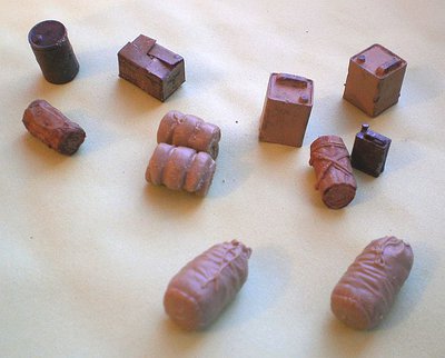

Ну совершенно случайно как раз в это время я купил тамиевский Шевроле LRDG - а к нему Блэк договский набор груза, так что неплохое пластиковое барахлишко самого Шеви как раз пригодится для броневика. В его-то комплекте даются только не очень похожие на себя винтовки Мк 1 (пара ушла в интерьер) и пара мелочей.

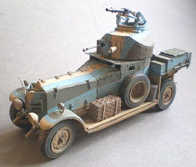

#23

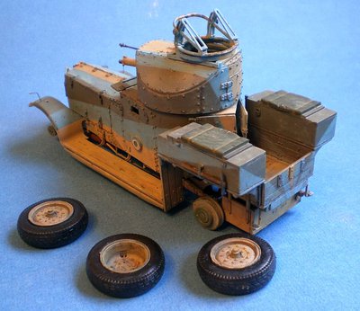

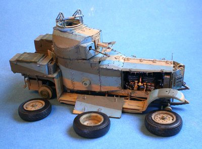

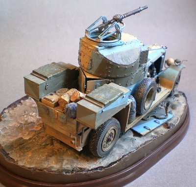

Технология - фильтры (охра и белый - верх, коричневый - низ), что-то вроде цветных точек, акриловая смывка (на стекломое), потом высветления выступающих деталей более светлыми оттенками. Сколы - арил, кое-где сделал двуцветные - там, где они физически могли быть, хотя такой скол - явление на нормально крашеной распылителем машине редчайшее. Если красили квачом, жирными слоями три раза - иное дело. Ох, испанские художники...
Можно думать и о запылении и чуть-чуть ржавлении. Машина - в сущности тесная бронекапсула с башней для защиты мотора и экипажа, поставленная на гражданское шасси с дощатым кузовком сзади. Подножки - тоже деревянные сверху, это видно по музейным фото, так что сколы там - до краски или дерева, но не до металла. Металликом слегка ободрал кольцо турели - там регулярно болтался стрелок.
Фонариком подсветил двигатель сбоку, и на кожух пулемета легла тень от ствола ПТР.

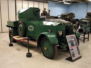

Как раз модель 20-х годов в Бовингтоне. Агрегат на ходу, на нем даже королеву катали.

Пришлось доработать крышу башни, пока без груза и обвеса, но, в общем, вполне представим себе.

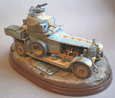

Вот последняя и самая очаровательная героиня виньетки - пустынная змея, очень ядовитая, кстати. Эпоксилин, акрил.
И ее прототип

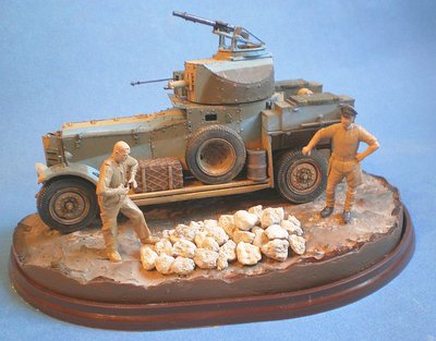

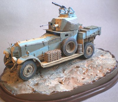

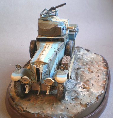

Ну что ж, машина готова, Джонни, теперь подставка (не пугайтесь, это только начало), и фигурки.
Думаю, что про них особого смысла рассказывать нет, хотя если римляне и коллеги пожелают "проду" (продолжение, в смысле) - я могу снять этапы работы.
Называют меня подколодной змеею... сорприз для того, кто смазывал мотор.

Константин Чиганов, Константин, камушки наверное поменьше надо.
Последний раз редактировалось Петруха 11.06.11 [16:47], всего редактировалось 1 раз.

А что до камушков - там были очень разне размеры, стандарта не было :) - вот тоже практически могила.

У могилы и у замаскированного танка, по моему, разные задачи. А вообще - "хозяин-барин"! :) Успехов Вам!

Да мельче камни нужны, однозначно мельче - на фото всё видно. Сличайте их сличайте :).
Константин Чиганов
Откуда: Красноярск
13.06.11 [13:16]
#36
Измельчим - не вопрос.
