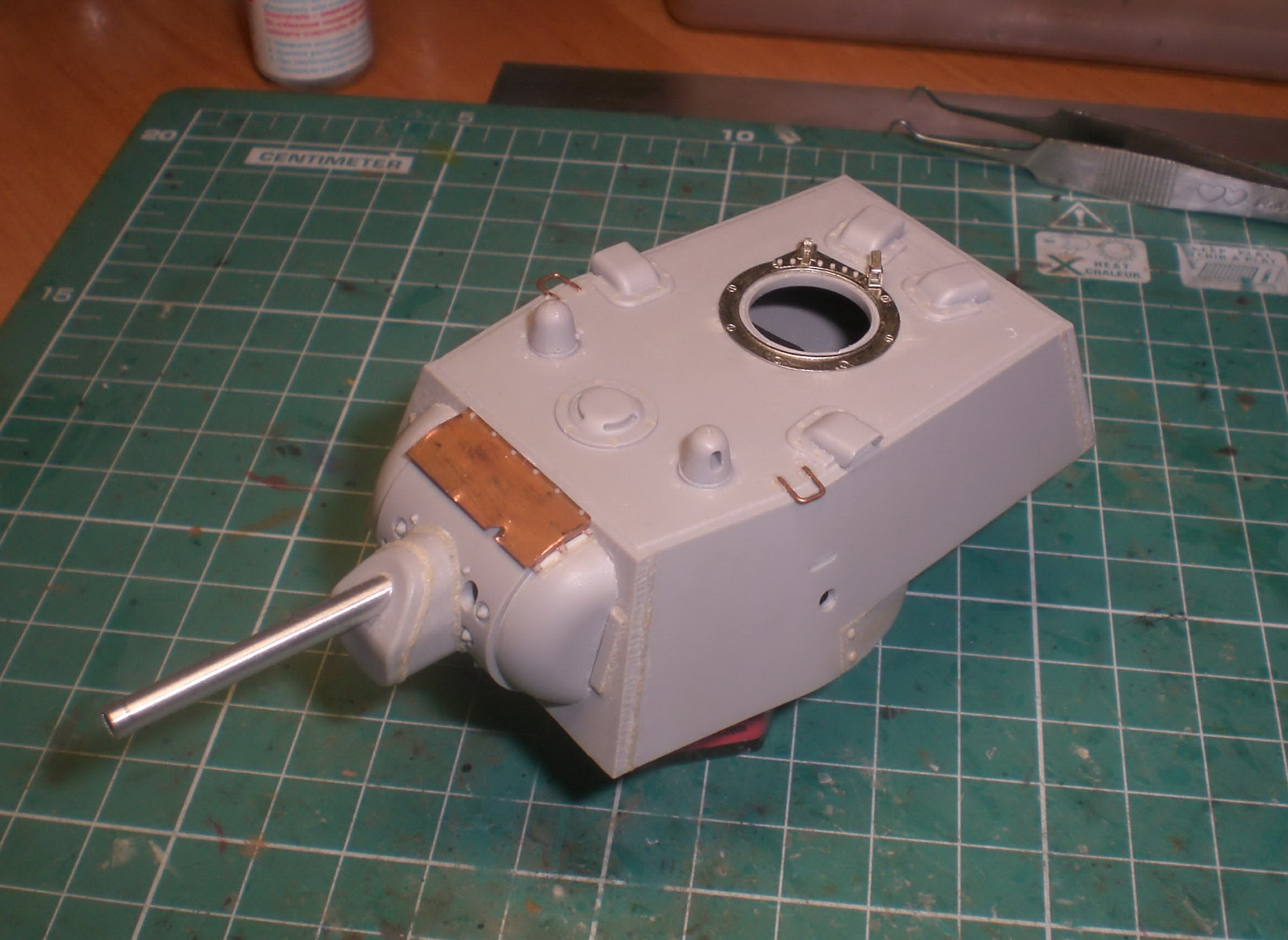

08.07.11 [00:09]

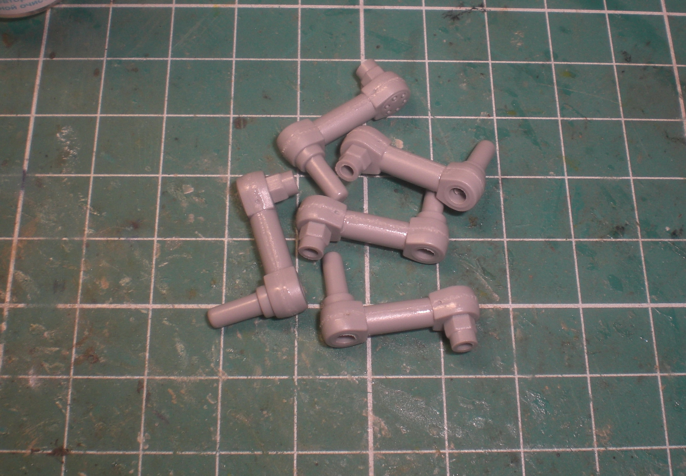

#24

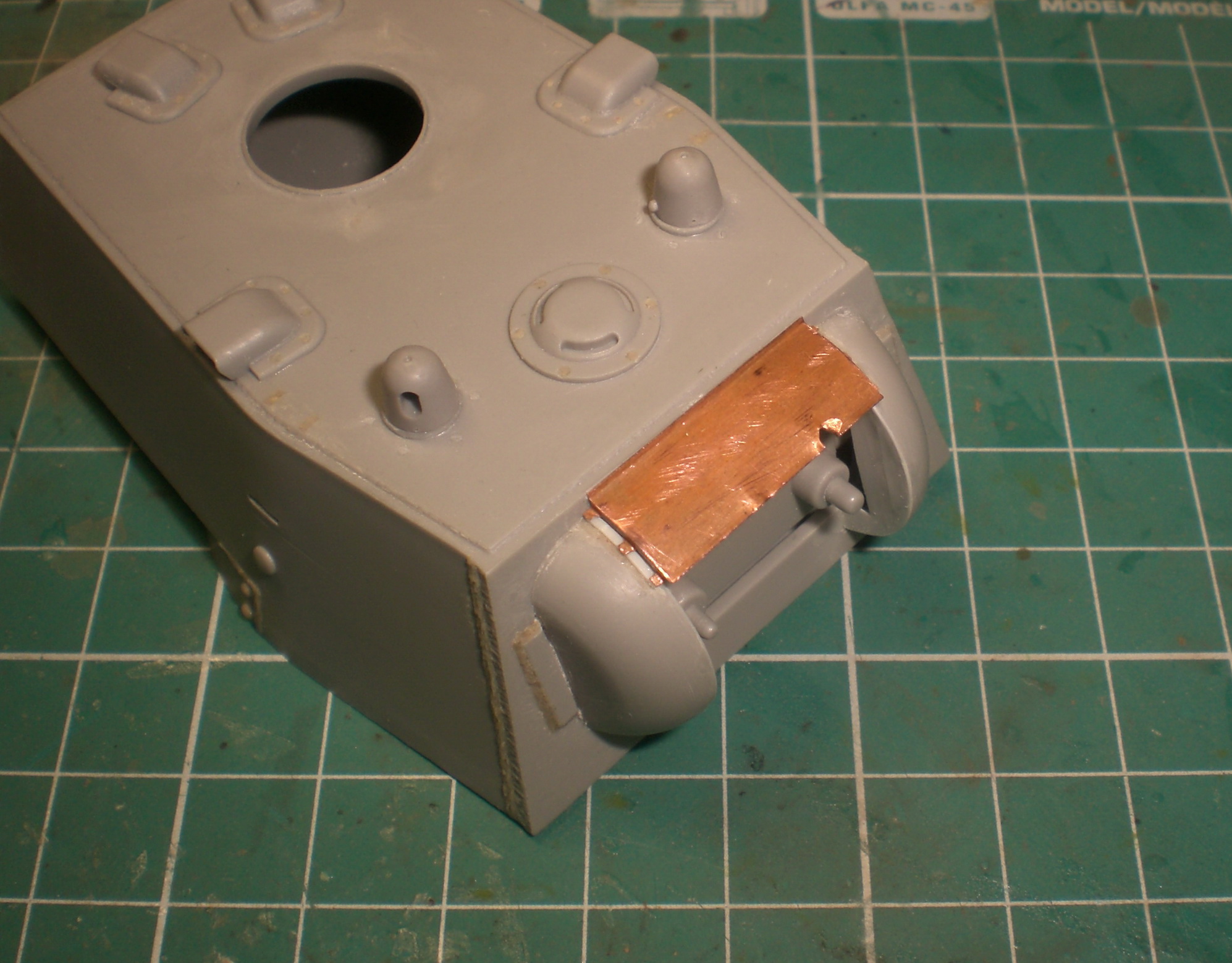

Доработал балансиры, сделал имитацию литьевого шва и высверлил небольшие технологические отверстия.
Доделал козырек над маской орудия, осталось приклеить головки болтов.

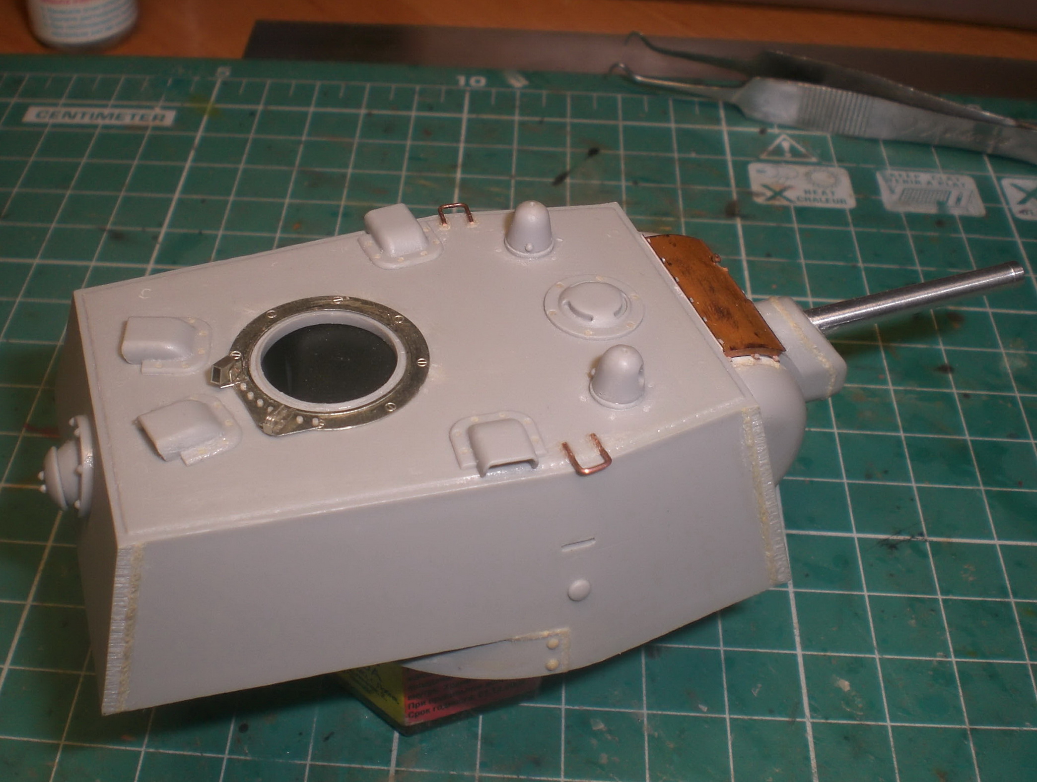

04.08.11 [22:10]

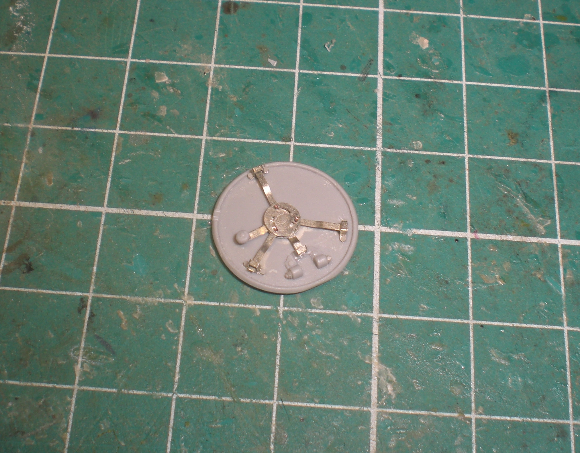

#28

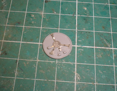

Собственно почти доделал башню, осталось установить на место люк и заглушку пистолетного порта. Ну и так еще немного по мелочи.

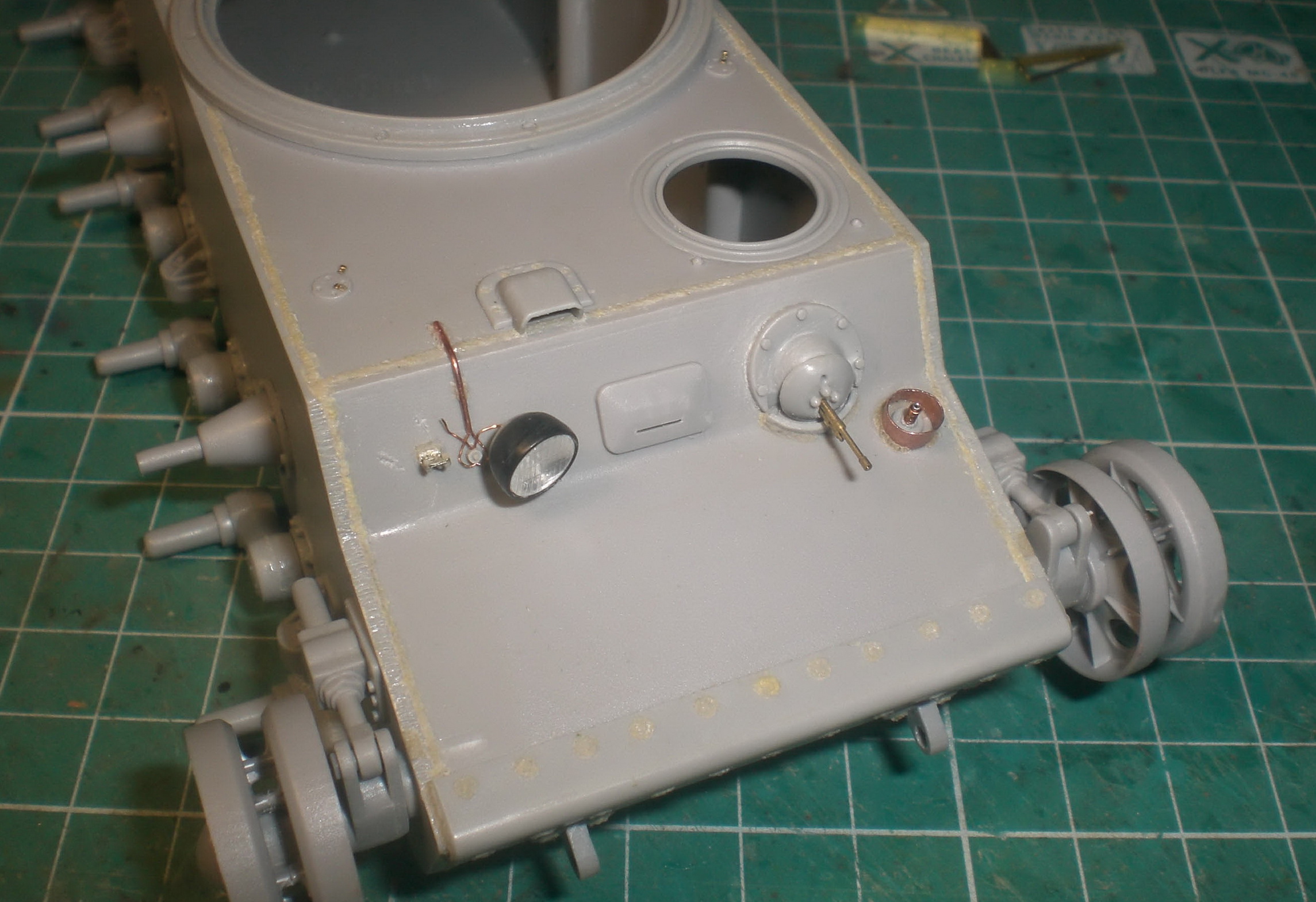

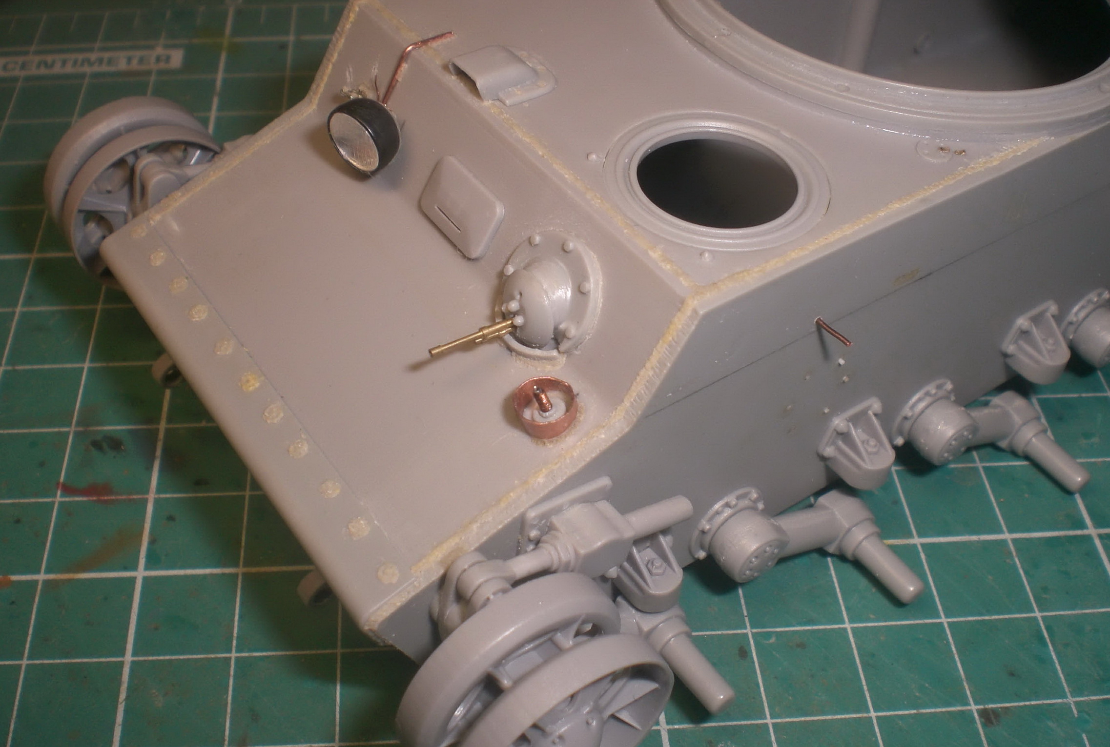

#30

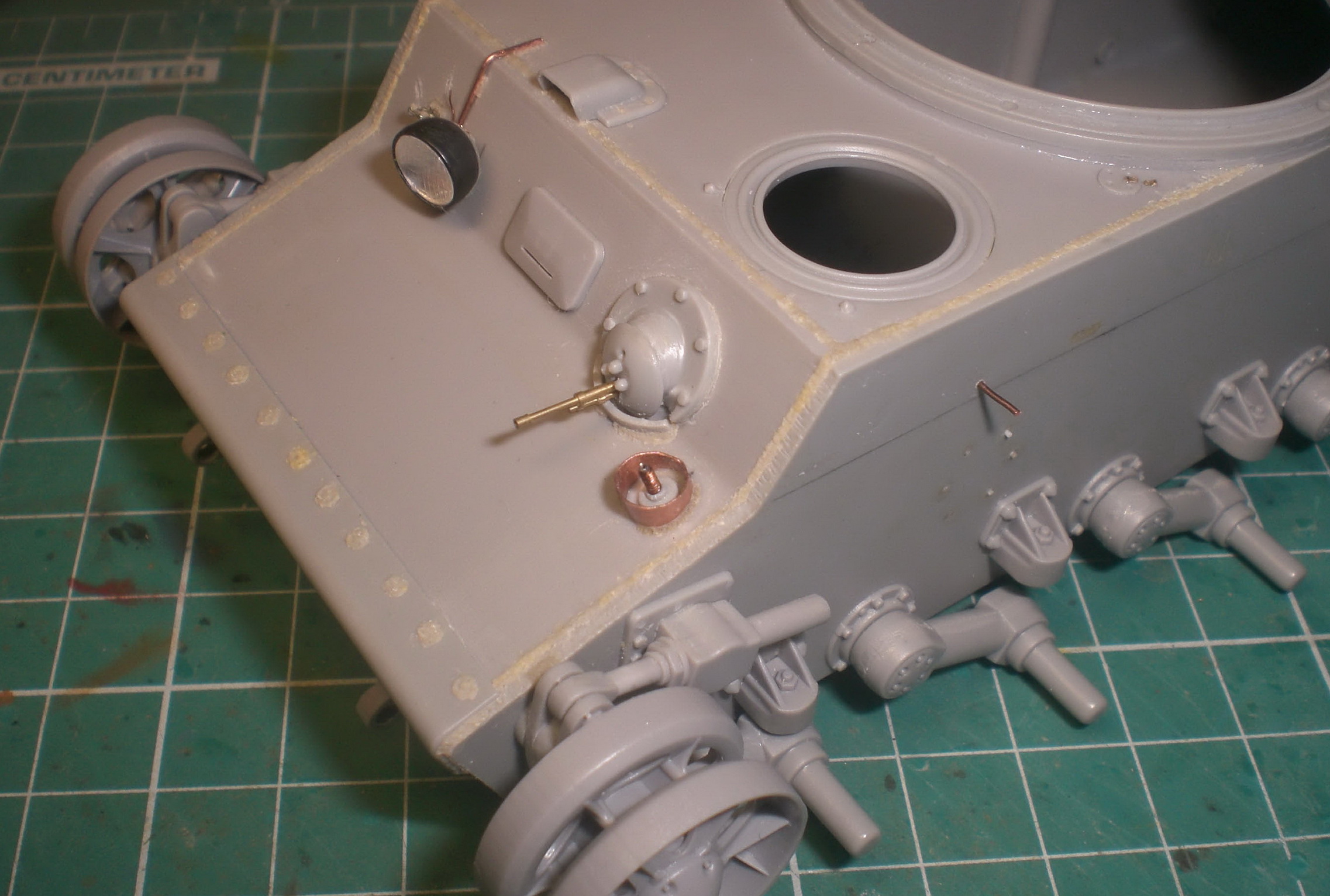

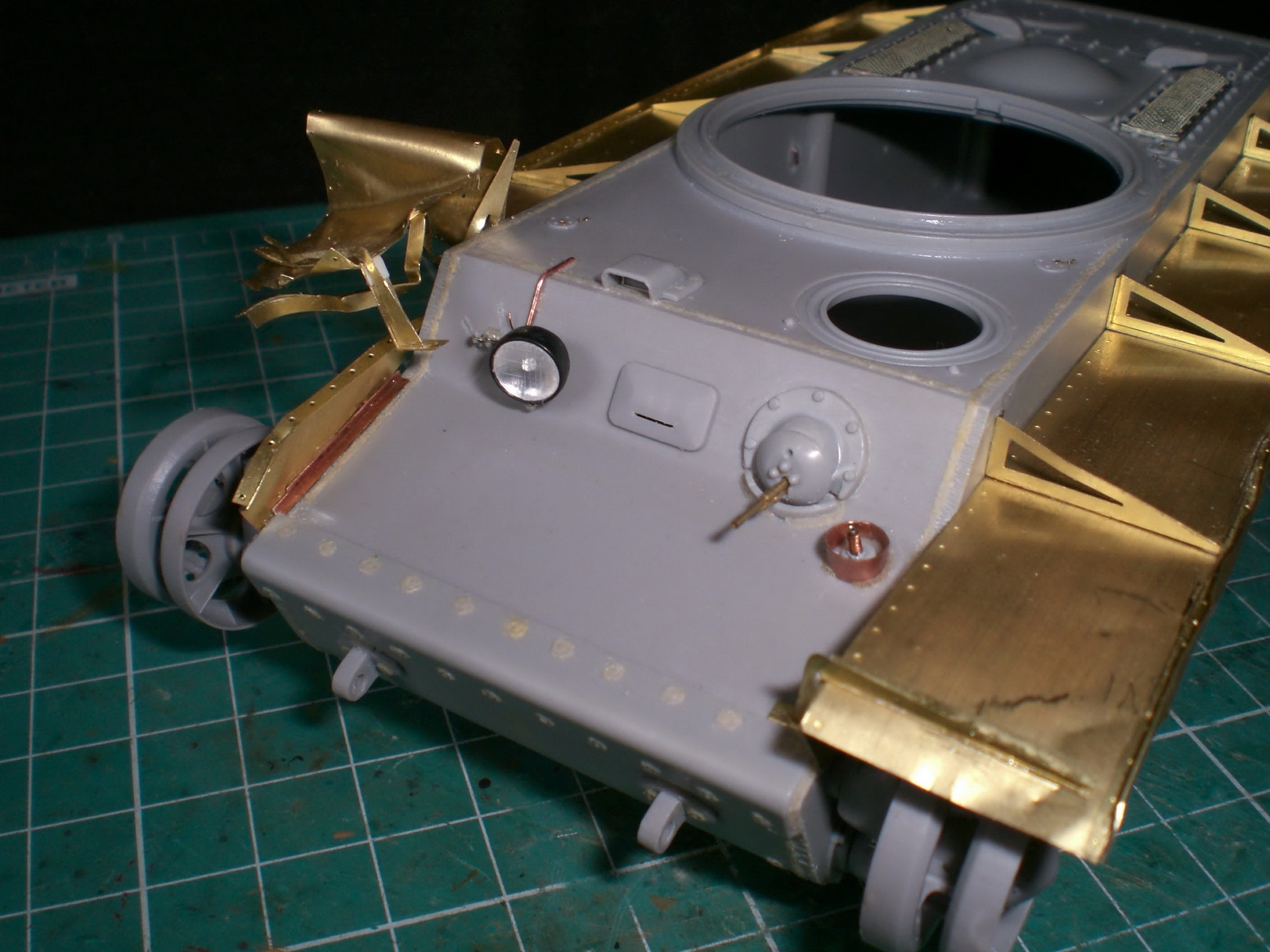

Продолжу,поработал с лобовым листом: фара Эльф, придал ей более правильную форму, для чего срезал заднюю часть и вылепил новую из эпоксилина. Крепление фары и клаксона (последний оторвало осколком) - травло Абер и различные болты от МастерКлуба.
Установл пулеметную туррель, тут без доработок. Ствол ModelPoint.
Антенный ввод сделан полностью с нуля из листовой меди, медной проволоки, иголки от шприца и обрезков пластика.
Сварные швы, опять таки - эпоксилин

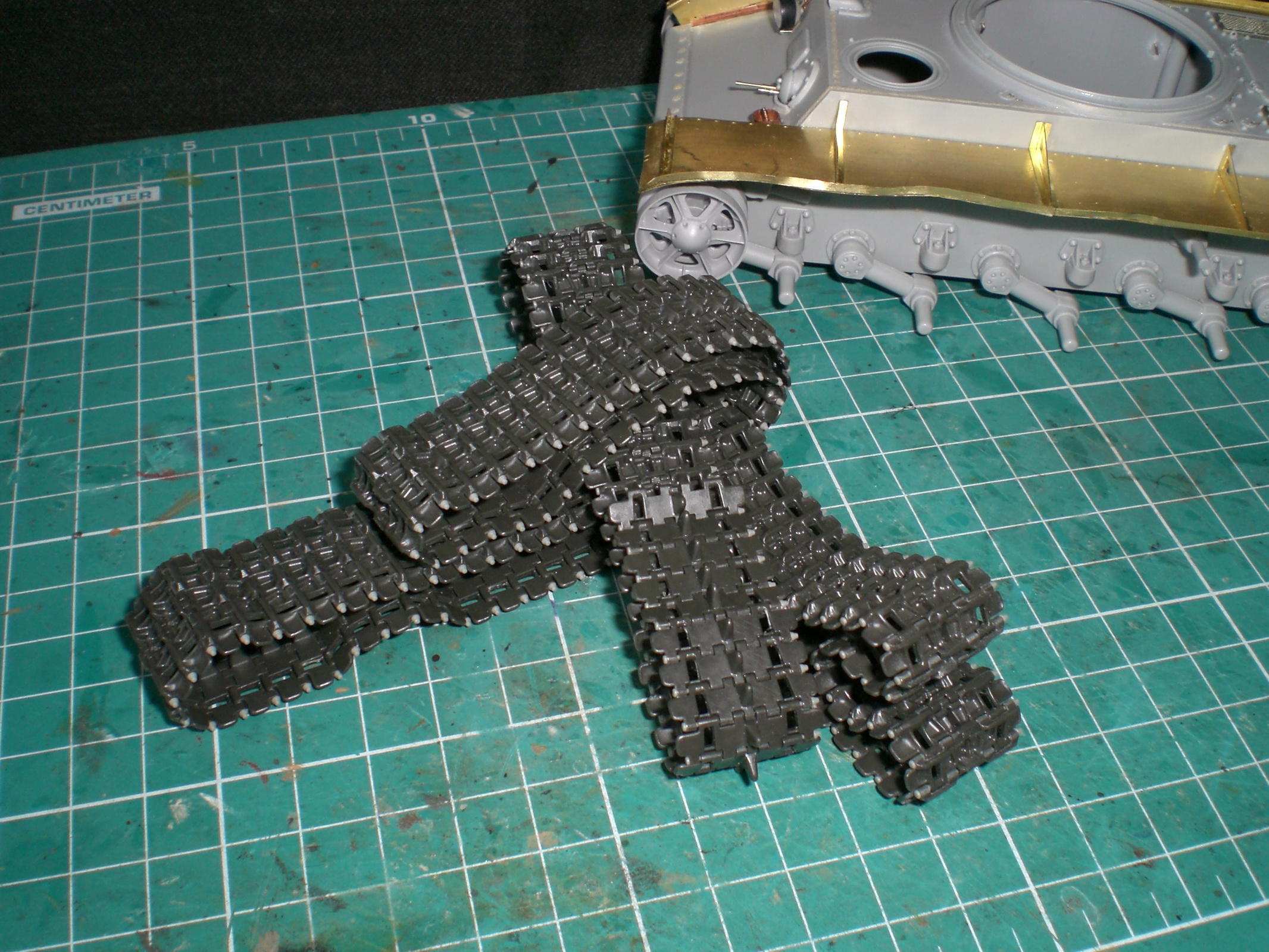

18.10.11 [17:49]
#31

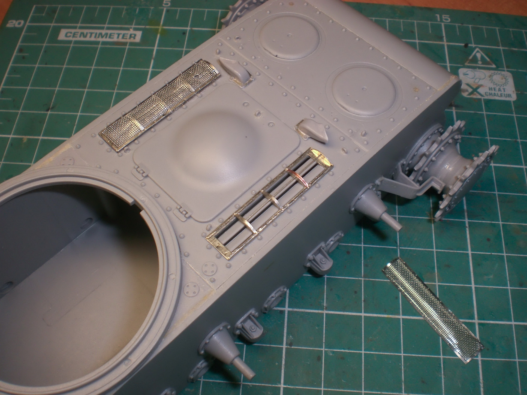

Установил надгусеничные полки от Вояджера и собрал траки от МастерКлуба.
