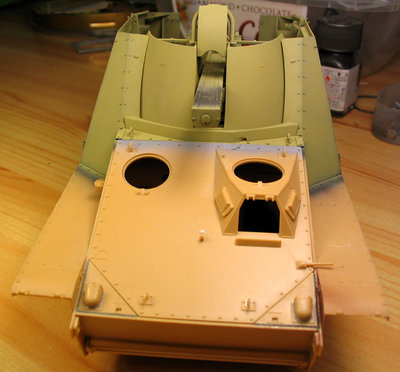

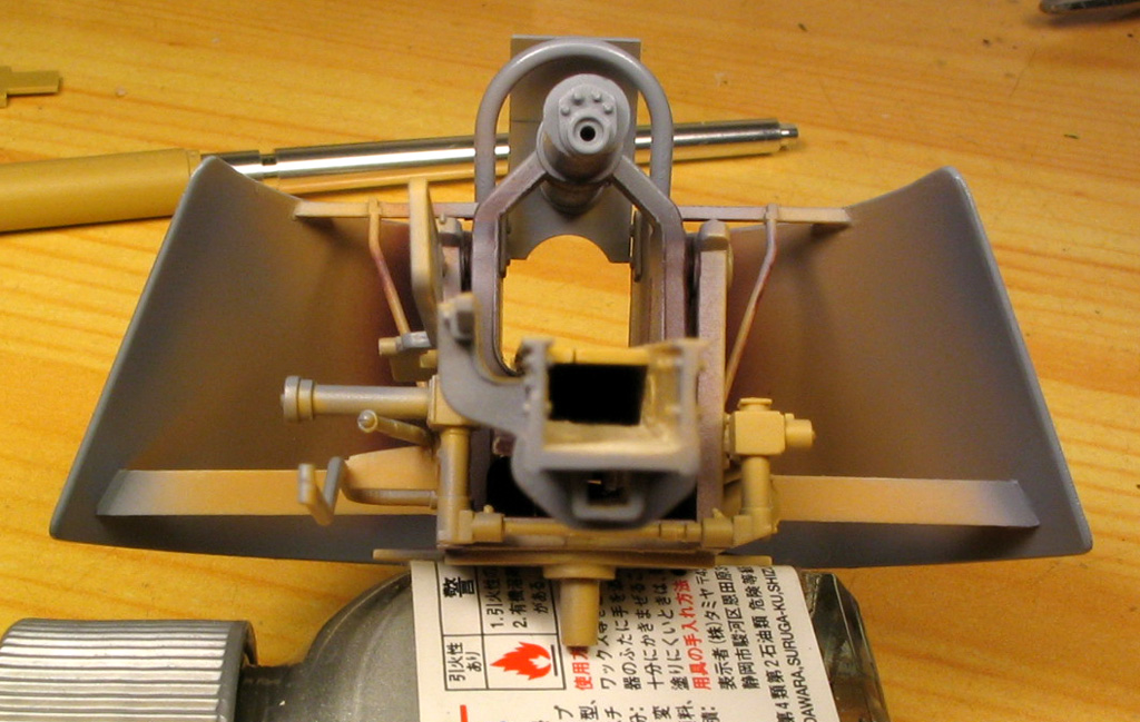

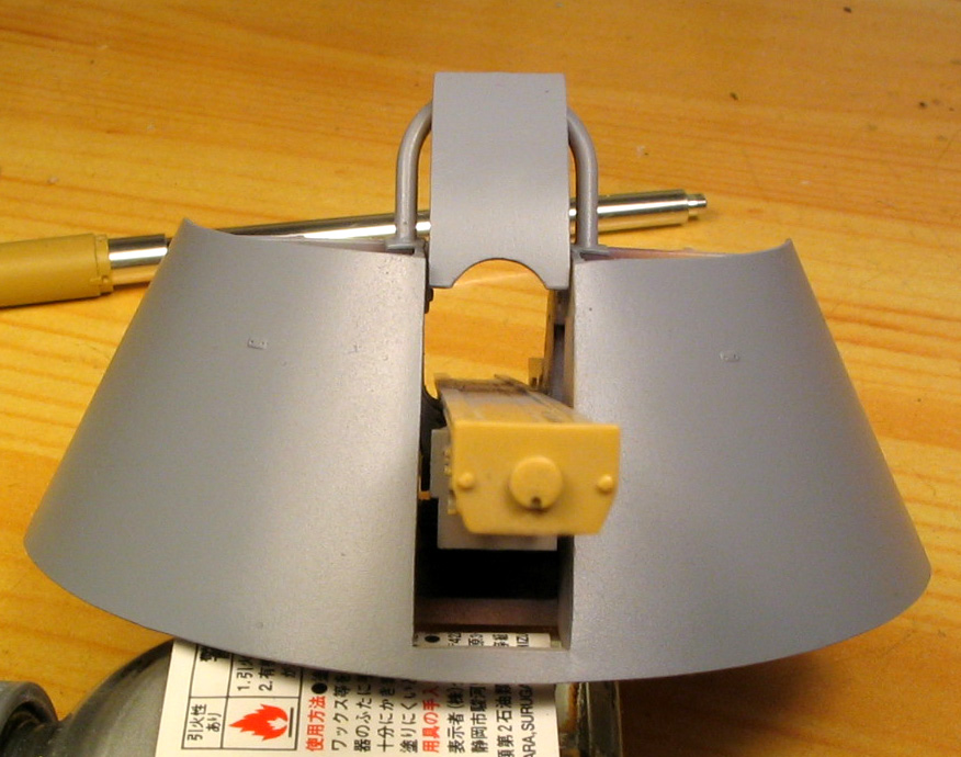

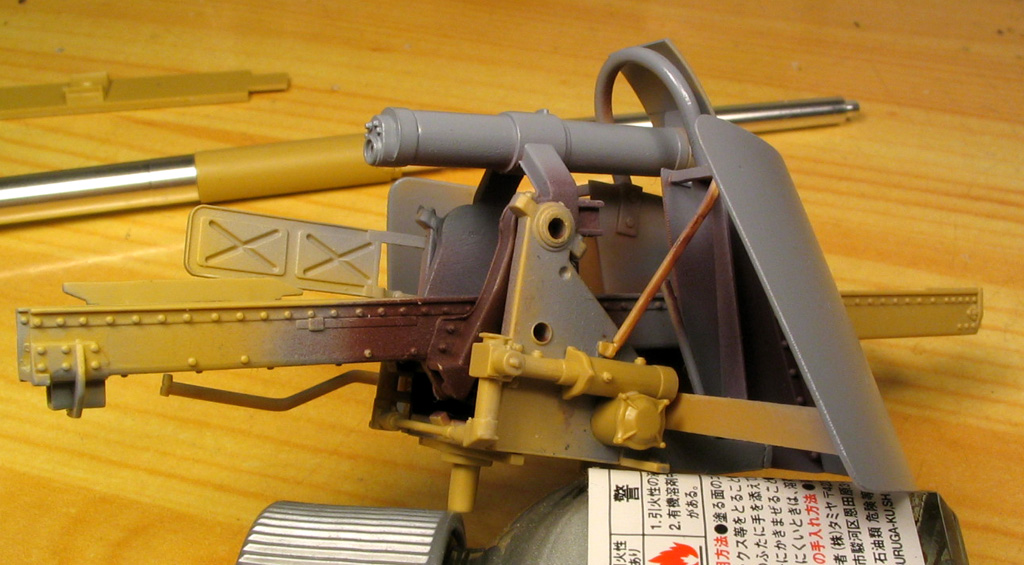

Теперь лафет, со щитом, то что мне нужно собрать окрасить и попытатся воткнуть на место. Тут опять не обошлось без курьёза. Я вначале установил дугу стягивающюю oбе половинки щита сверху, а потом установил тонкую гнутую пластину над стволом и она не вошла на место поскольку угол наклона дуги был не верным. Пришлось дуго аккуратно под корень срезать и стачивать низ под нузный yгол. Поэтому я вам рекомендую сначала установить планку и потом уже по ней подгонять дугу, естественно сверяясь с чертежом если он есть.

Немного продолжения. Итак удалось впихнуть лафет орудия на место, ничего не сломалось. Но между маской орудия и бортом получилась значительная щель. Складывается впечатление что орудие надо было подвинуть на 0,5-0,7мм вперед и оно бы встало идеально. Я теперь уже ничего не исправлю, но кто будет собирать эту модель , то самый простой способ здвинуть крышу над двигателем вперёд.
