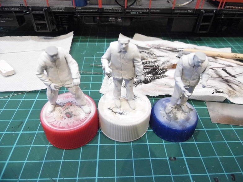

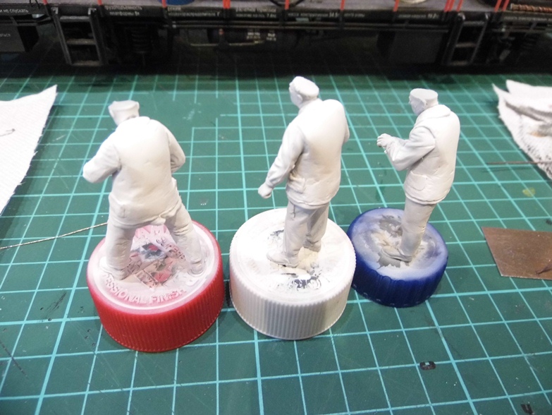

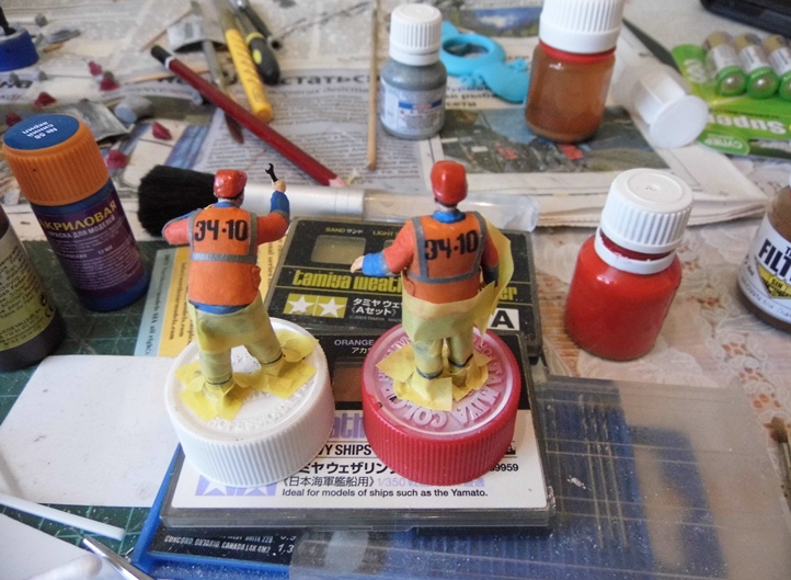

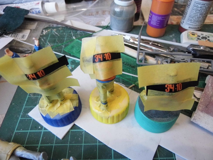

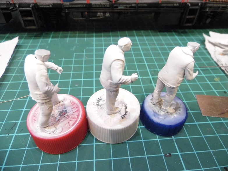

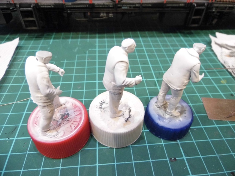

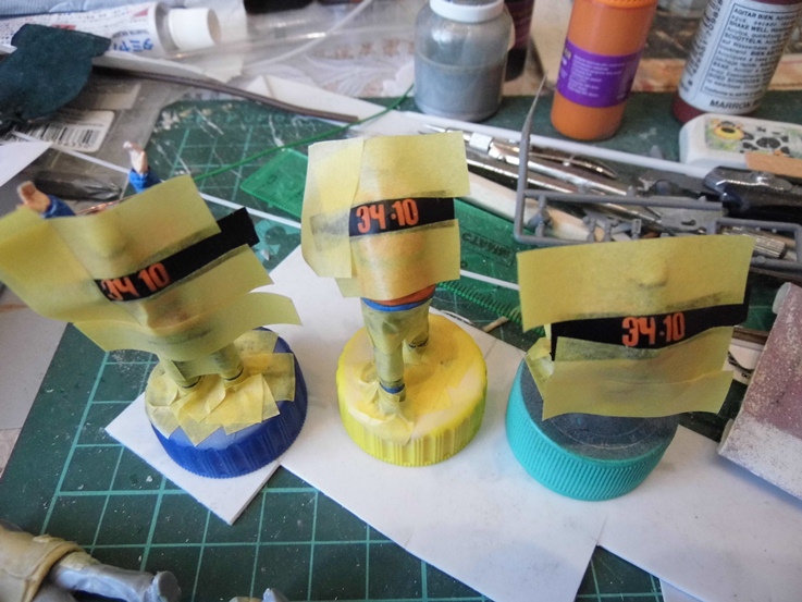

Наклеиваем маски для подписи жилета и для нанесения белых полос на комбинезоне.

Маски так же заказывал в рекламном агенстве. Высота 4мм. В длинну надпись 9мм.

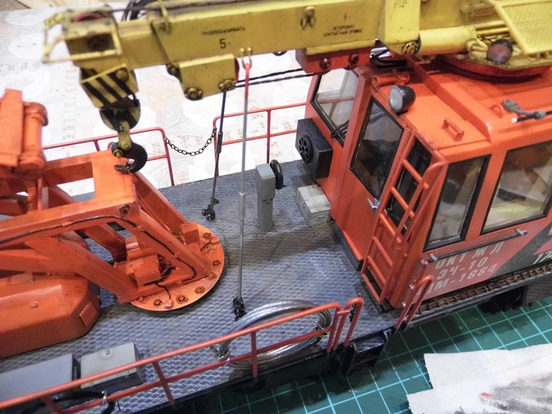

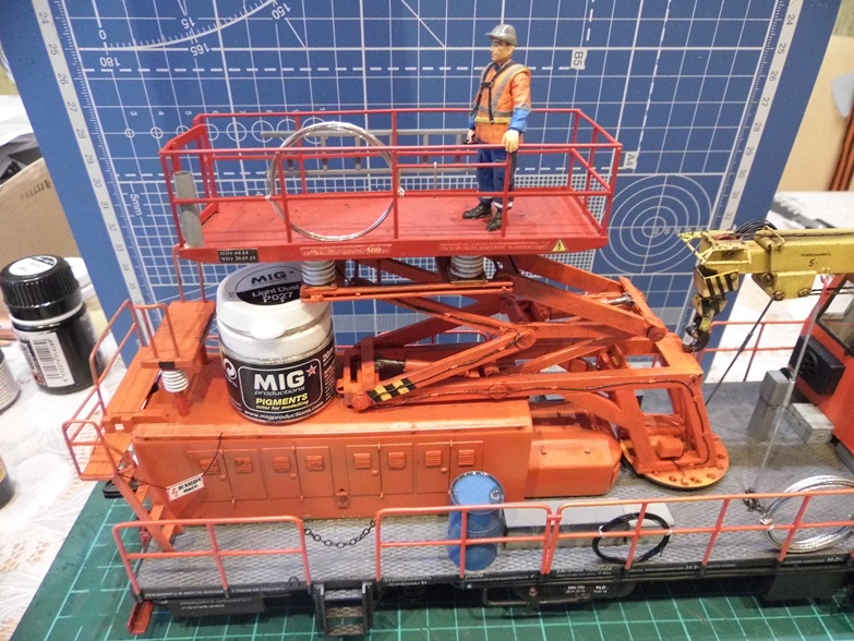

#284

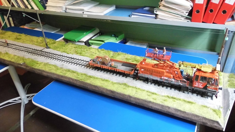

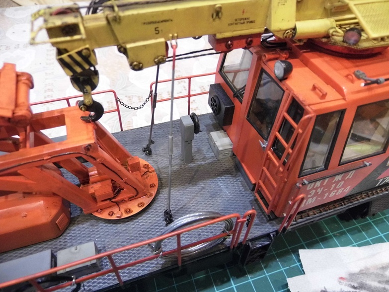

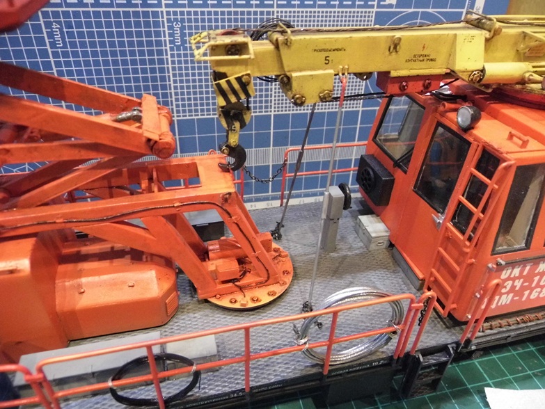

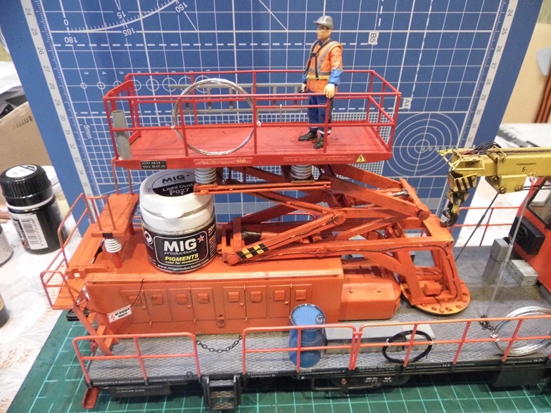

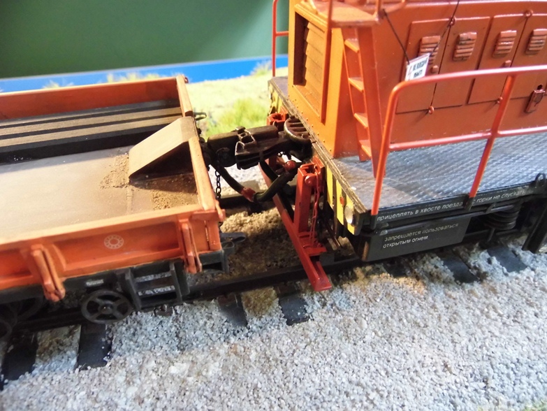

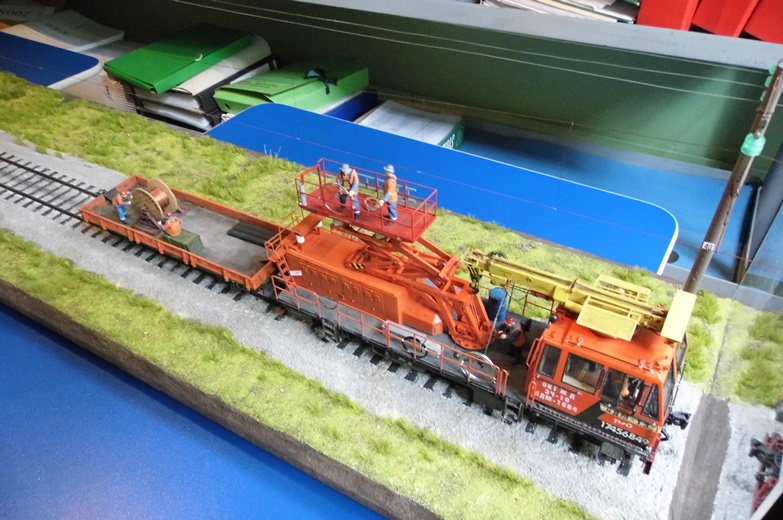

Платформа и лейтер уже на диораме. Осталось закончить дрезину и покрасить ремонтников + немного мелочевки. Дорабатываю дрезину - тонировка, добавил ящиков и бочку, добавил заземляющую штангу, поднял и "посадил" на супер-клей подвижную платформу. По сюжету она как будто только поднимается. Управлять ею будет парень с пультом. Ещё двое будут на платформе подниматься.
Так же закрепил стрелу крана при помощи растяжек.

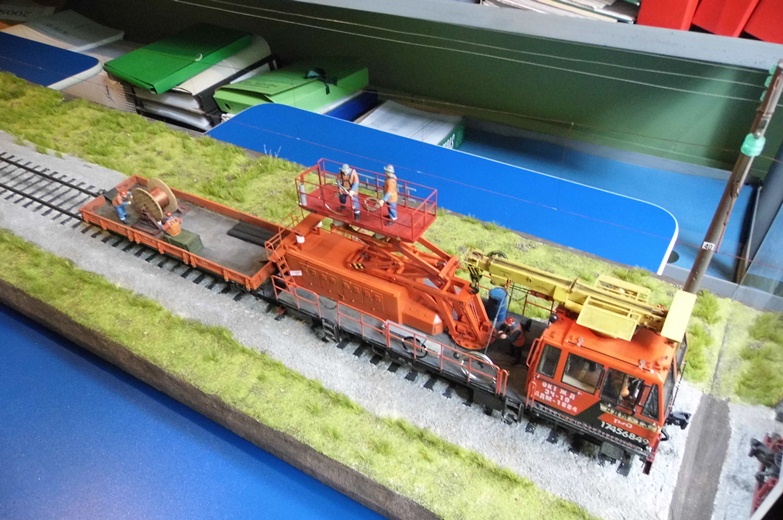

#285

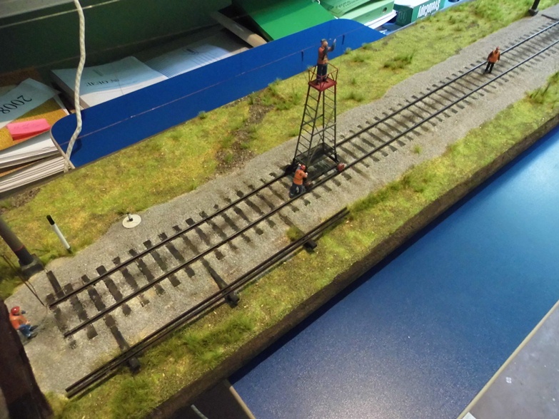

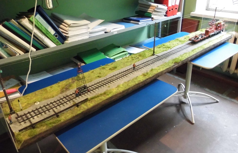

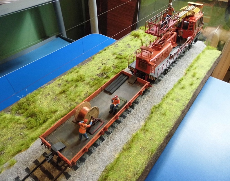

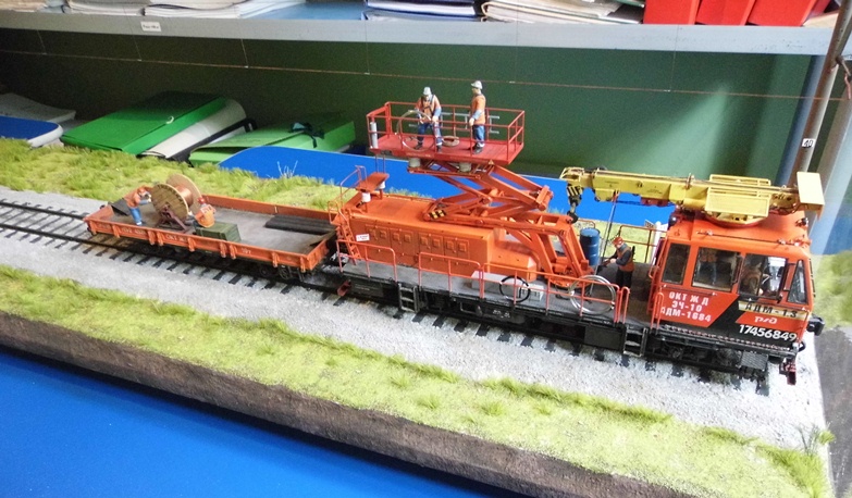

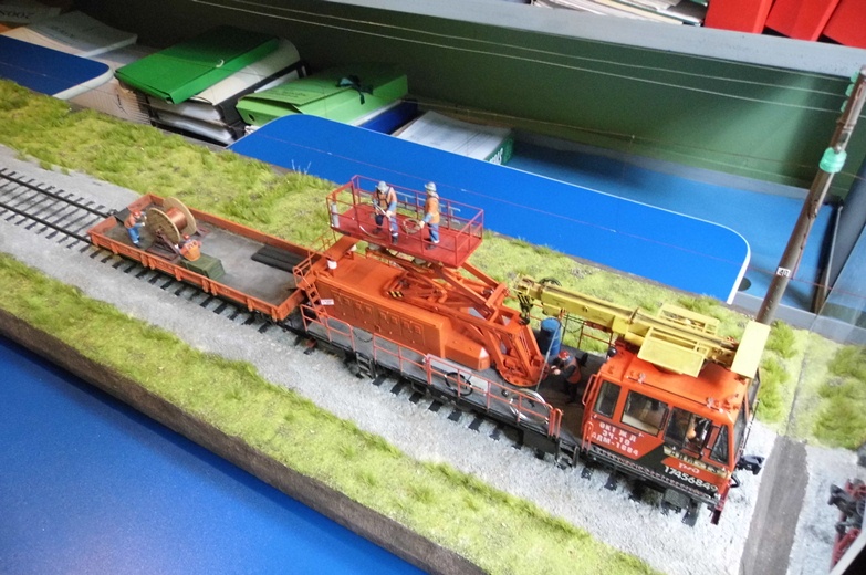

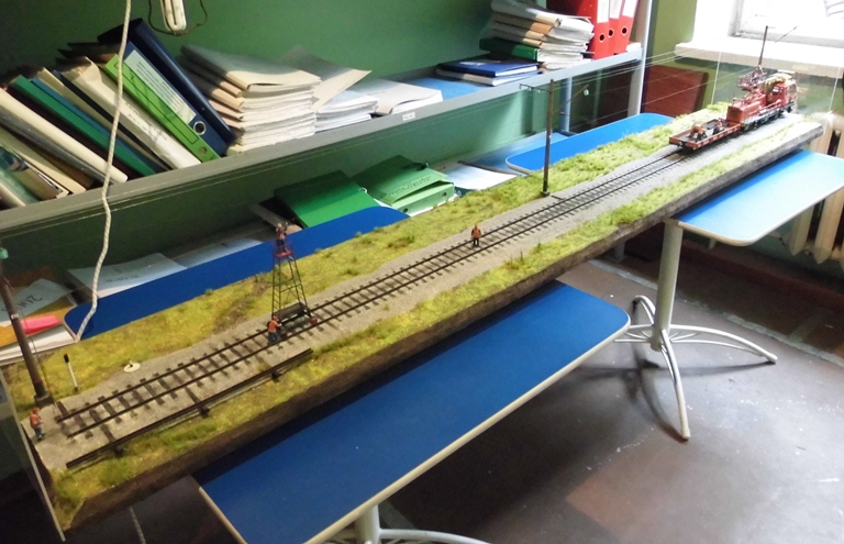

Все!!! Ура!!!
Выкладываю фотки до установки диорамы. Пока без колпака и не на своем месте. На фото мешают папки и др. Буду рад слышать Ваши коментарии.

А звезду на розетке пикетного столбика у вас в красный цвет не красят уже?

#288
Интересная работа получилась в итоге , техническая часть замечательная . Очень длинное основание - можно без ущерба сократить его в два раза
, щебень побольше затонировать (притемнить) - слишком светлый и с рельсами поработать немного ( сколы , подтеки смазки и т.д) Удачи.

#289
Спасибо за вопросы.
1. Макет будет находится в центральном офисе ЭЧ-10 города Мурманска. Был сделан к юбилею "75 лет" дистанции электроснабжения.
2. Розетки действительно в красный цвет не красят уже давно. Сказать по совести, то и таких розеток со звездой осталось не много. Сейчас выпускают просто круглое или восьмиугольное основание.
3. Ну и самое интересное - это вопросы Олега... Сократить длину макета не получится т.к. требовалось показать три опоры контактной сети. Учитывая, что между опорами расстояние 40-70 метров, то все нарушается с точки зрения масштаба. Начиная с самой контактной подвески и заканчивая требованиями инструкций о проведении таких работ с соблюдением необходимого расстояния между лейтером и дрезиной и еще целом ряде требований. Видимо, Олег, Вы далеки от железной дороги, а написали для поддержания темы, думая, что сколы и подтеки это обязятельный атребут во всех диорамах (жанрах). Сколы на рельсах - это ЧП. Это ОДР (остродеффектный рельс), требующий замены в течении 1 часа. По поводу щебня - на электротяге (там где не ездят тепловозы, или очень редко) щебень после среднего или капитального ремонта пути довольно длительное время остается светлым. И я не совсем понял про поддеки смазки. На дрезине, платформе и стыковых болтах это присутствует. Буду делать чистовую фотосессию для Диорамы.ру все увидите, а где еще?
С уважением.
Работу к диораме, как к жанру наверно не стоит относить. Быстрее всего - это тематический макет. Но а дрезина и платформа действительно получились эксклюзивными. Больше таких нет. Этим она и ценна для меня...

Добрый день Максим. Конечно же я описался
, сколы и подтеки относятся конечно к технике а не рельсам,на коих подтеков в таком масштабе вообще не видно. Просто рельсы привлекли внимание в том момент- трумпетер постарался , но насчет насыпи они промахнулись -надо было сымитировать на щебне следы подбойки шпал. Ну и на счет длинны работы - вы анонсировали ее как диораму - поэтому и написал. Если это наглядное пособие - нет вопросов.Да , Максим , вы правы , сейчас я далек от железной дороги , но когда то закончил ВУЗ по специальности Строительно Путевые Машины , специализация - горно добывающая отрасль , и четыре сезона проработал в студенческом стройотряде , где мы занимались ремонтом путей(замена шпал - деревянных на новые ,бетонных - на деревянные).Так , что пришлось и на лопате (подбойка)постоять , и костылики побить , да и бетонные шпалы вручную вытаскивали (за полтора месяца меняли около 5000 шпал). С контактной сетью столкнулся только когда работ мастером в трампарке , да и то косвенно .
