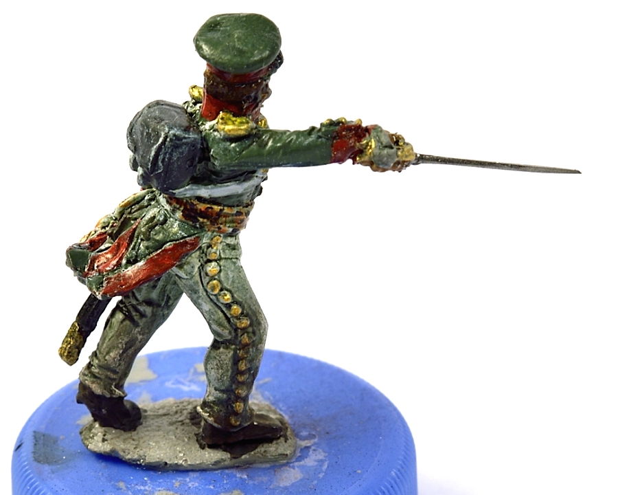

#11
Вчера и сегодня красил пару офицеров. В шляпе - капитан от Варлорд, в фуражке - подпоручик от Перри. Знаменосец - состарено знамя, доделан золотой галун на воротник. Клинки заменены на выточеные из твердой стали при помощи проксона и алмазного диска. Еще будет матовый лак, пока что еще после масла блестит.
PetrOs
Откуда: Мюнхен
25.02.18 [19:11]
#12
И еще пара фото

PetrOs
Откуда: Мюнхен
27.02.18 [01:14]
#15
Прикупил сегодня штатив, и весь день читал туториалы как грамотно фоткать зеркалкой в ручном режиме и потом обрабатывать.
Перефоткал фигуры, думаю видно намного лучше.

#17
Испытал наконец новый китайский лайтбокс, снял актуальный прогресс кавалергарда и конногвардейца. Снимать намного проще стало, да и научился пользоваться никоновским ViewNX2. Они еще не до конца готовы, в основном детали формы требуют еще чуток масла. Также и доделаных пехотинцев доработал - сгладил переходы, добавил хайлайты, опять же маслом.
Храниться будет в футляре под стеклом. Сабли - сталь твердая, бракованый клинок мне согнуть не удалось при помощи двух плоскогубцев. Обработка с трудом на алмазном диске в проксоне. Древко - тоже сталь.
