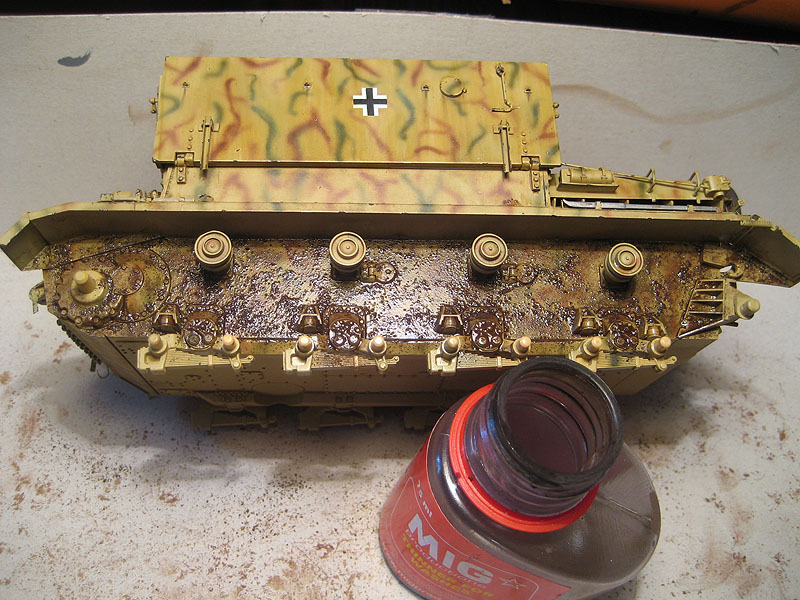

Яшин Владимир, Не могу понять, смывки от Мига чем то существенным от масла отличаются?

ключ, смешивать краску с растворителем не надо. Баночку открыл, помазал, да закрыл.

ключ, Михаил уже ответил. Соглашусь с ним - скорость, простота, удобство. Три основных смывки подходят для абсолютного больштнства задач, с которыми приходится сталкиваться.
Добавлю, что миговские смывки и самодельные смывки на масле - несколько разные вещи. Миговская смывка - по сути пигмент разведнный растворителем, т.е. масла в ней нет. Соответственно после высыхания такая смывка имеет глубокую матовость, а швы, выделенные самодельной смывкой, приготовленной из масла могут быть глянцевыми.

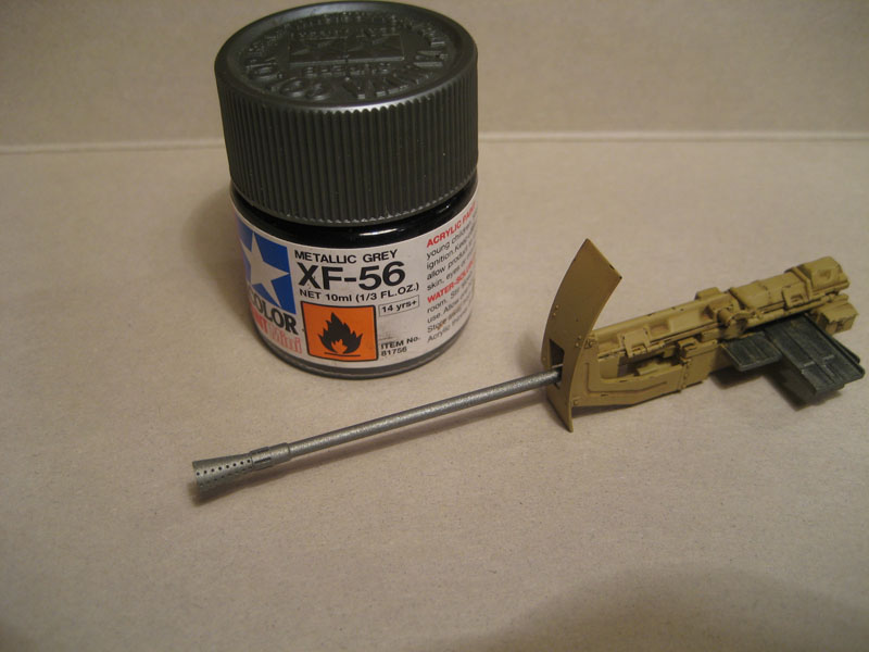

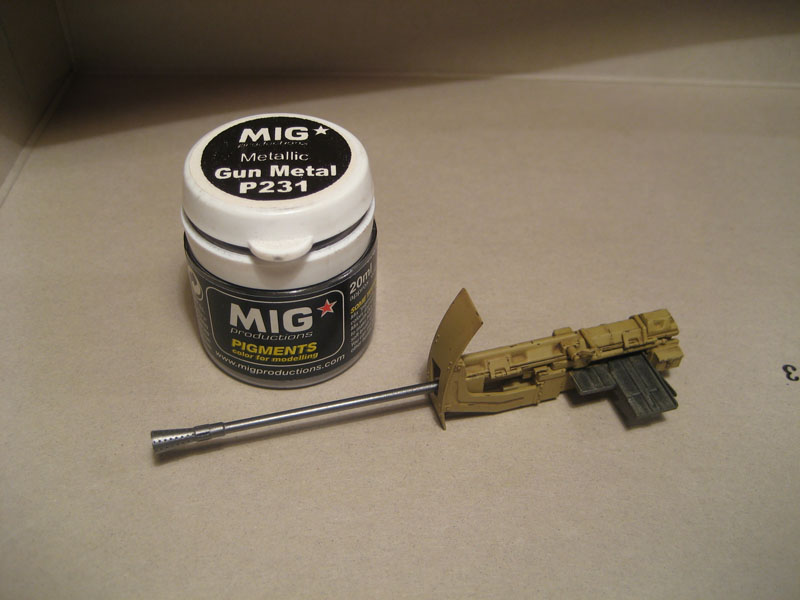

21.09.09 [06:57]
#110

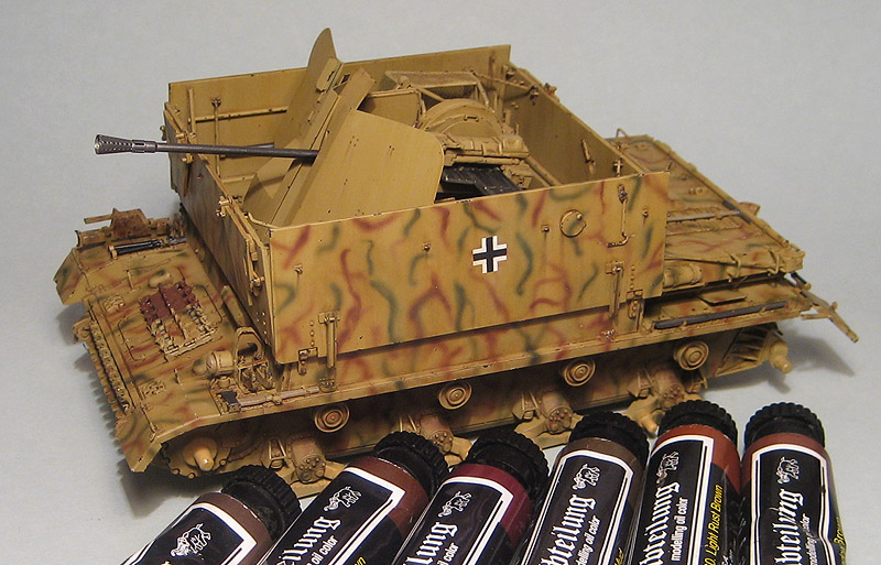

продолжим.

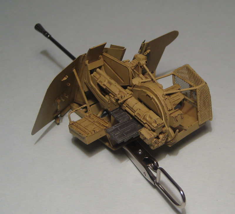

Ствол орудия у Мебелей никогда не красился, соответсвенно я покрасил его сначала тамиевским металликом XF-56, а потом обработал миговским пигментом Gun Metal.

- ITR
- Откуда: Санкт-Петербург
21.09.09 [10:14]

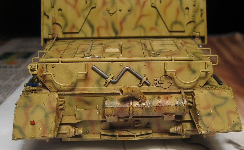

#113
Яшин Владимир, а вот стволик пигментиком просто натирал или как?
Глушак классно смотрится, а то все тупо ржавым делают обычно.

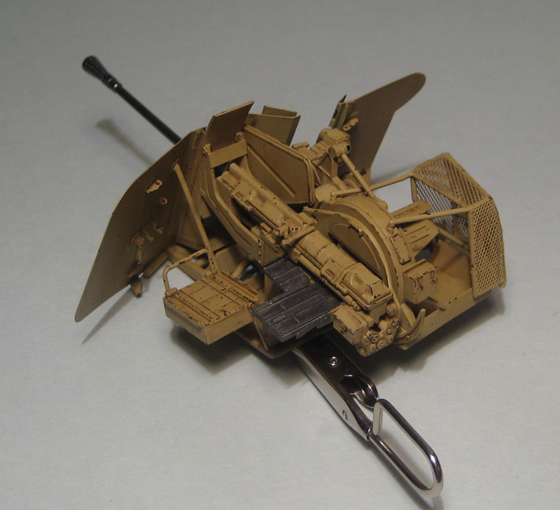

21.09.09 [10:42]
#114
А его для защиты от коррозии не воронили?
- Vladislav Belinski
- Откуда: Tartu, Estonia
21.09.09 [11:26]
#115
Окраска очень нравится, и красиво и ничего лишнего! А вот ствол должен быть цвета воронёной стали.
- Яшин Владимир
- Откуда: Новосибирск
21.09.09 [19:17]
#116
ITR, Да натирал пальцами. все банально.
MEN, Vladislav Belinski, согласен, попутал. Ствол конечно воронили, да и пигмент как раз называется Gun Metal.
- Юрий С.
- Откуда: Рига, Латвия.
22.09.09 [13:49]
#118
Яшин Владимир, глушитель вышел просто здоровский! Вот только не надо ли покрасить выхлопной патрубок изнутри черным?

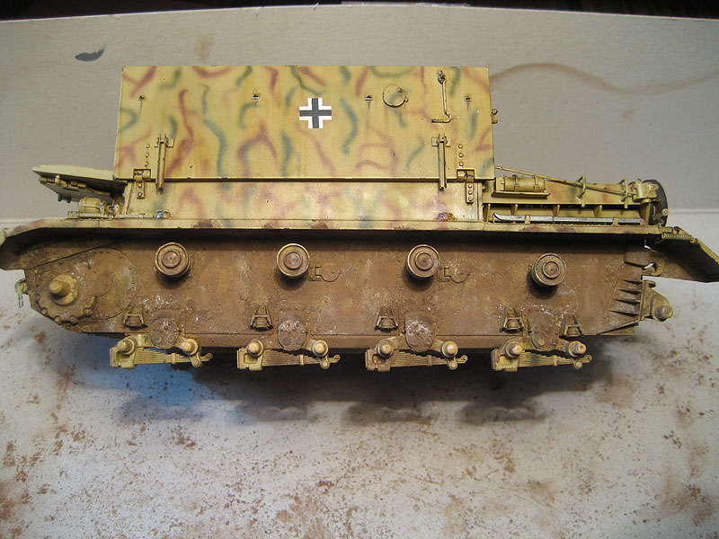

- Яшин Владимир

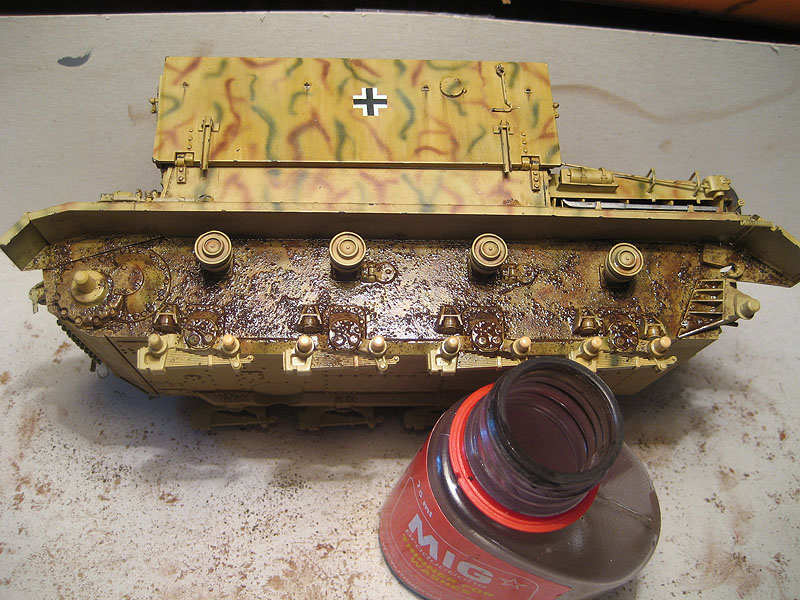

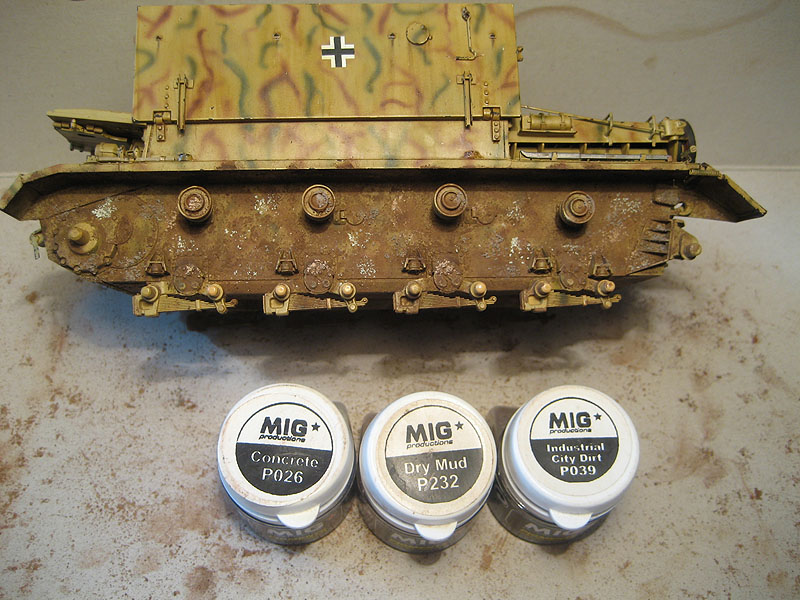

26.09.09 [17:30]
#120

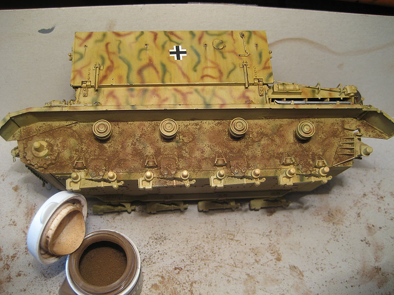

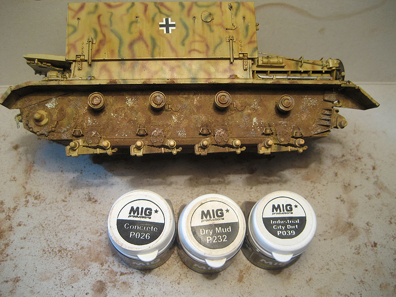

Итак продолжаем...
Масляной краской были нарисованы дождевые потеки и ржавчина.
После этого настало время наносить пигменты. Использовал несколько пылевых оттенков.
