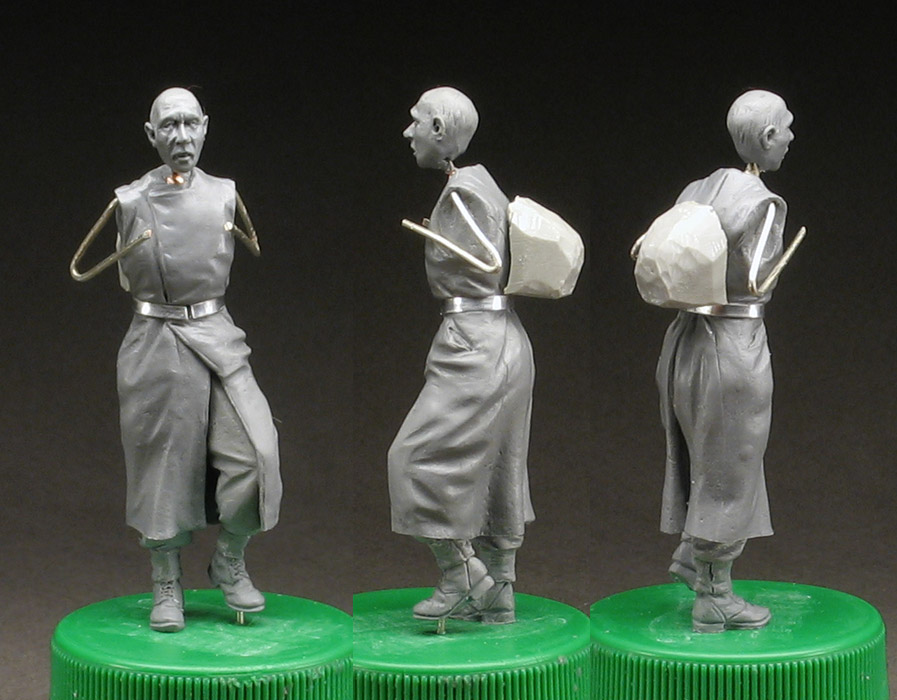

Вот в процессе ещё один гордый ариец тащит свою задницу с рюкзачком в плен.

Александр Зеленков, класс! Быстрота работы поражает :shocked: .. . . ))
из амуниции будет чтонибудь ?)

Спасибо! Ну, скорее не вдохновение накатило (хотя может и оно), а небольшой отпуск - дома посидел, помоделил вдоволь, танк и человечков поделал. А завтра на работу, на свежий воздух. :x
Рюкзак у него будет. Барохлишко может из него торчать какое-нибудь будет. Посмотрим.
