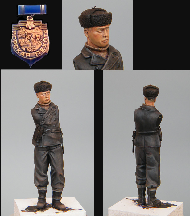

#102
Дима, старайся сохранять баланс, особенно с высветлениями, чтобы не утрачивалось ощущение именно черной формы (а не темно-серой). Ощущение "кожанки" может появиться не только за счет холодных оттенков высветлений, но и за счет их контрастности. На черной ткани сильный контраст не особо нужен.

Немного подкорректировал окраску....
VolkusPozornicus
Откуда: Нижний Новгород
23.01.10 [19:32]
#105
Дмитрий Шишков, Ух ты, сработало! Оень здорово получилось! :shocked: изменення на лицо!

Дим! СУПЕР!!! Жаль в тиражик не пошел, я б себе заимел! Доделывай аккуратненько! А на Диш не успеешь???
Дмитрий Шишков
Откуда: Мурманск
23.01.10 [22:12]
#107
VolkusPozornicus, Спасибо!Совет пригодился.
dpl, Дим, спасибо!Про тираж,я ж учусь ещё :-( ,видишь всем миром и лепим и красим :) .На этот Диш думаю не успею,будут ведь и ещё конкурсы ;)
