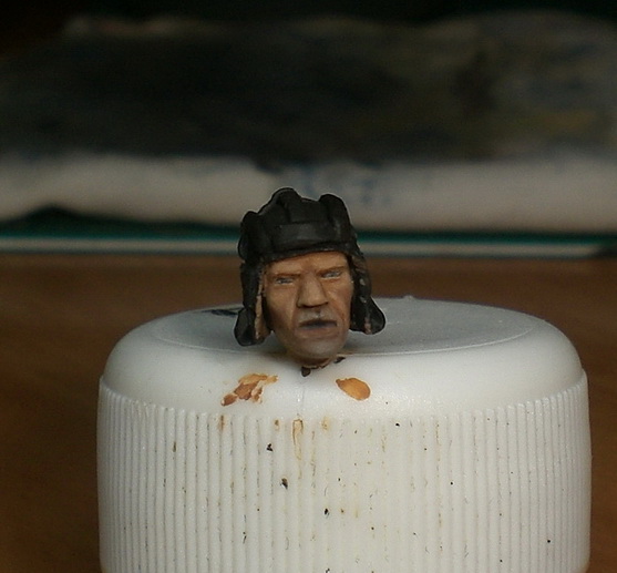

По фигурке. Голову я бы всё же заменил бы. Ранняя скульптура голов лепки Менелая всё же специфична, Хорнет бы по-моему смотрелся уместнее. Роспись понравилась - аккуратная, особенно сапоги хорошо вышли, но по-моему роспись всё же немного схематичная (на сколько могу я судить по таким фото): затемнения и на очень глубоких и на небольших и плавных складках одинакового оттенка, ну и цвет можно немного разнообразить - локально ввести более холодные и теплые оттенки.

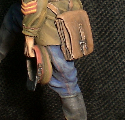

По униформе. На синих бриджах должен быть красный кант, угольник на рукаве более острый, а командирская сумка (в отличии от сержантской) не носилась на цельном ремне, а пристегивалась снизу к полукольцам портупеи (конечно, фронтовые переделки были всякими, но это ж кожаная сумка и начало войны).

Александр Зеленков, Саша, спасибо, за конструктивную критику, но честно не знаю что и сказать. Колодец сейчас действительно окрасил бы несколько подругому, но что-сделано то сделано, а то так можно один проект несколько лет вести, постоянно переделывая и перекрашивая какие-то части в соответствии с новыми веяниями модельной моды.
К чему я это говорю, да к тому, что все Ваши замечания очень полезны для меня, но еще более полезней и главное уместней, они были бы на определенных этапах сборки и окраски всех частей композииции. И угольник на рукаве легко можно было бы переделать, и командирскую сумку на полукольца повесить (а вот с ними косяк, честно думал, что и так и так было), но на этапе сборки фигур.
Красные кант на бриджах есть, только его почему-то на фото не видно. Скульптура головы, как я уже говорил мне тоже не понравилась, а особенно после росписи, но опять-таки менять уже поздно. Как и не буду менять на второй фигуре, чтоб не так в глаза бросалось.

Капацина Антон, Лепилось то давненько, но не зависимо от этого, вот как-то меня голова смутила. Если можно поподробнее, что там "вылезло". А с литьем все нормально было? Просто чего то странная голова, особенно нижняя часть лица.Вот как это должно быть на отливке, рот закрыт...был по крайней мере
Может фотки отливки сохранились?

Менелай, не с литьем все отлично. Лицо я немного переделал - приоткрыл рот. Но подбородок я при этом не трогал, только немного опустил нижнюю губу.
А вот, что "вылезло": до окраске лицо выглядело, скажем не на 100%, черты лица несколько грубоваты, особенно вызывал подозрение нос и подбородок (опять он
). Во время окраски впервую очередь всплыл нос, если смотреть на лицо сбоку как на приведенной Вами фотографии, то вроде все нормально, а если глянуть прямо, сразу бросится в глаза слишком широкая переносица, и вследствии этого весь нос. Подбородок просто несколько массивный и грубый.

Капацина Антон, Понял! А то уж я подумал ,что литейщики опять накосячили.Попадался как то набор спецназа с деформированными (вытянутыми и слегка смещенными в нижней части) лицами
Губу нижнюю немного бы поправить, а то она колбаской получается, то есть по краям подвести к уголкам рта, или растушевать. Нос можно в принципе подточить, хотя необязательно, носы разные бывают:
Хотя сейчас конечно лицо уже сделал бы другое

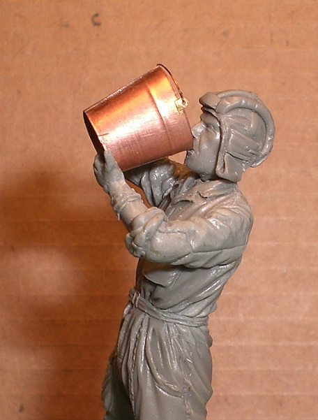

Менелай, спасибо, по поводу нижней губы учту, хотя, как мне кажется, ее все равно под ведром видно не будет.

Да,комбез классно получился!Может танкисту еще и воды на грудь пролить?
