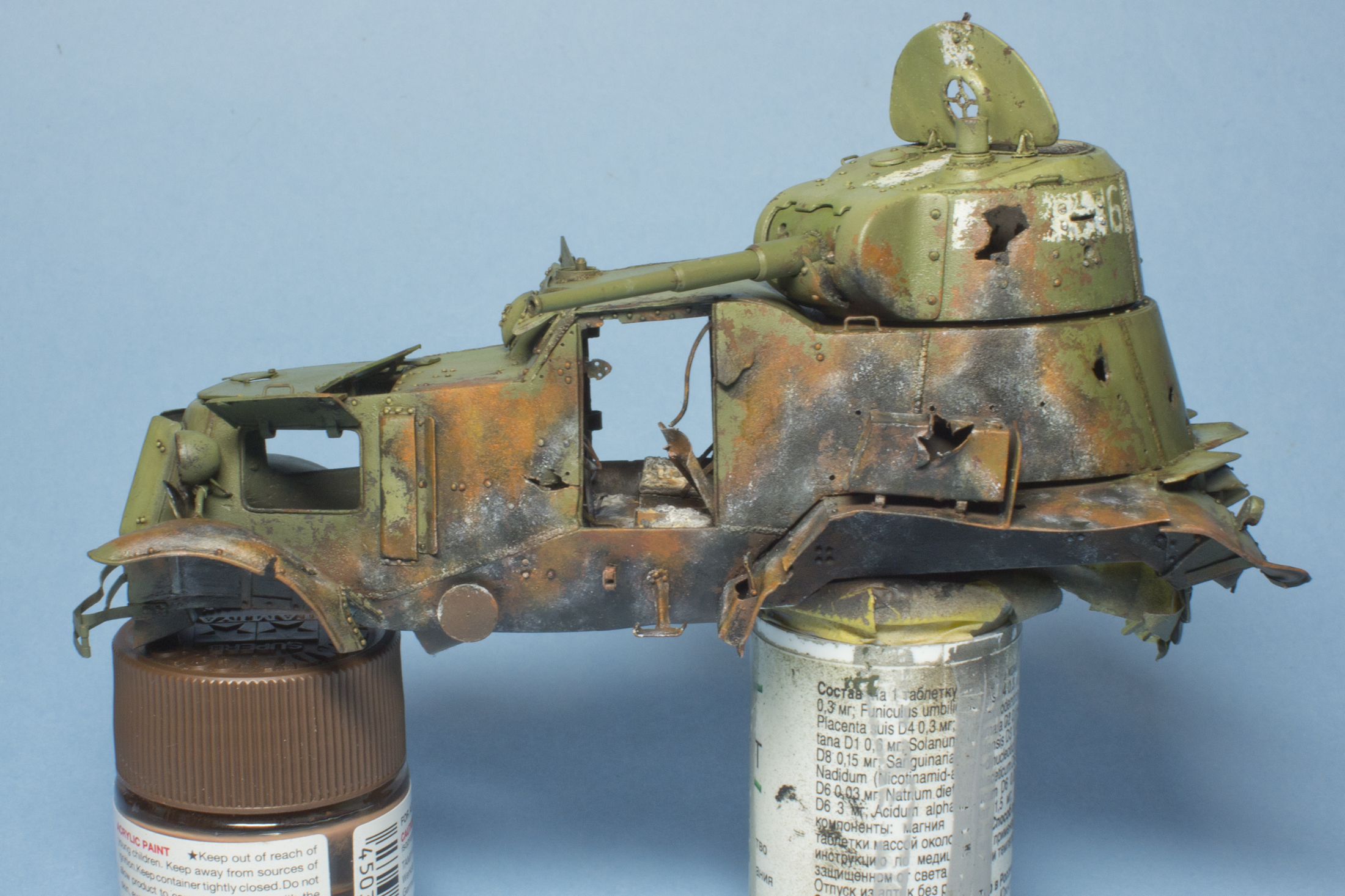

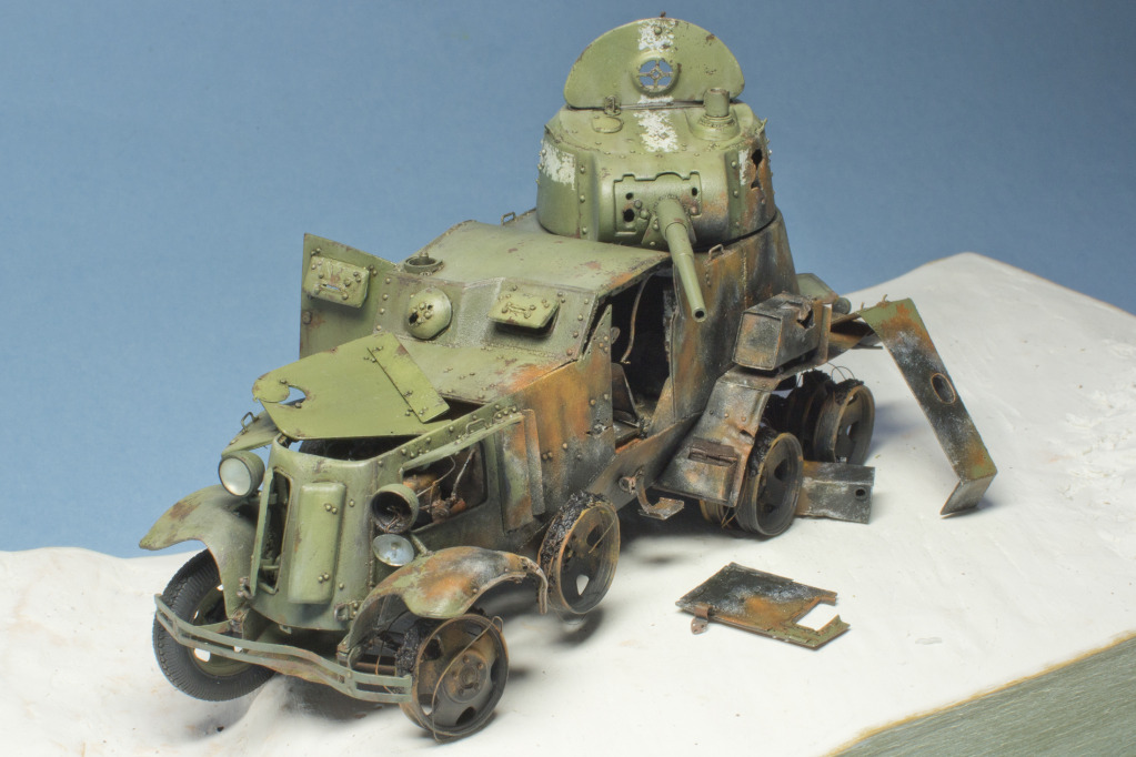

11.04.12 [11:35]

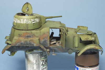

#105

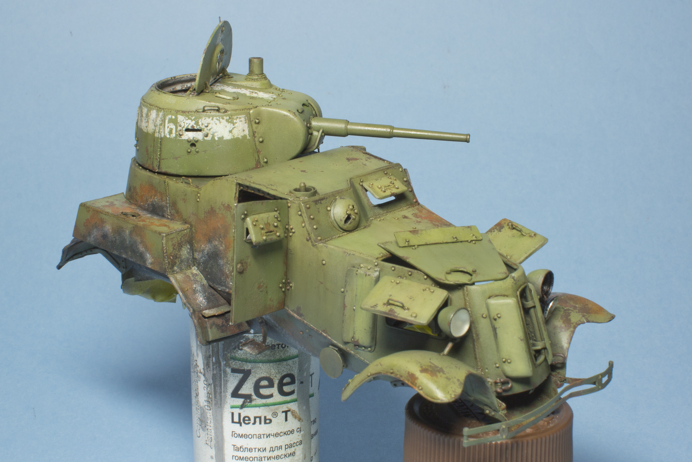

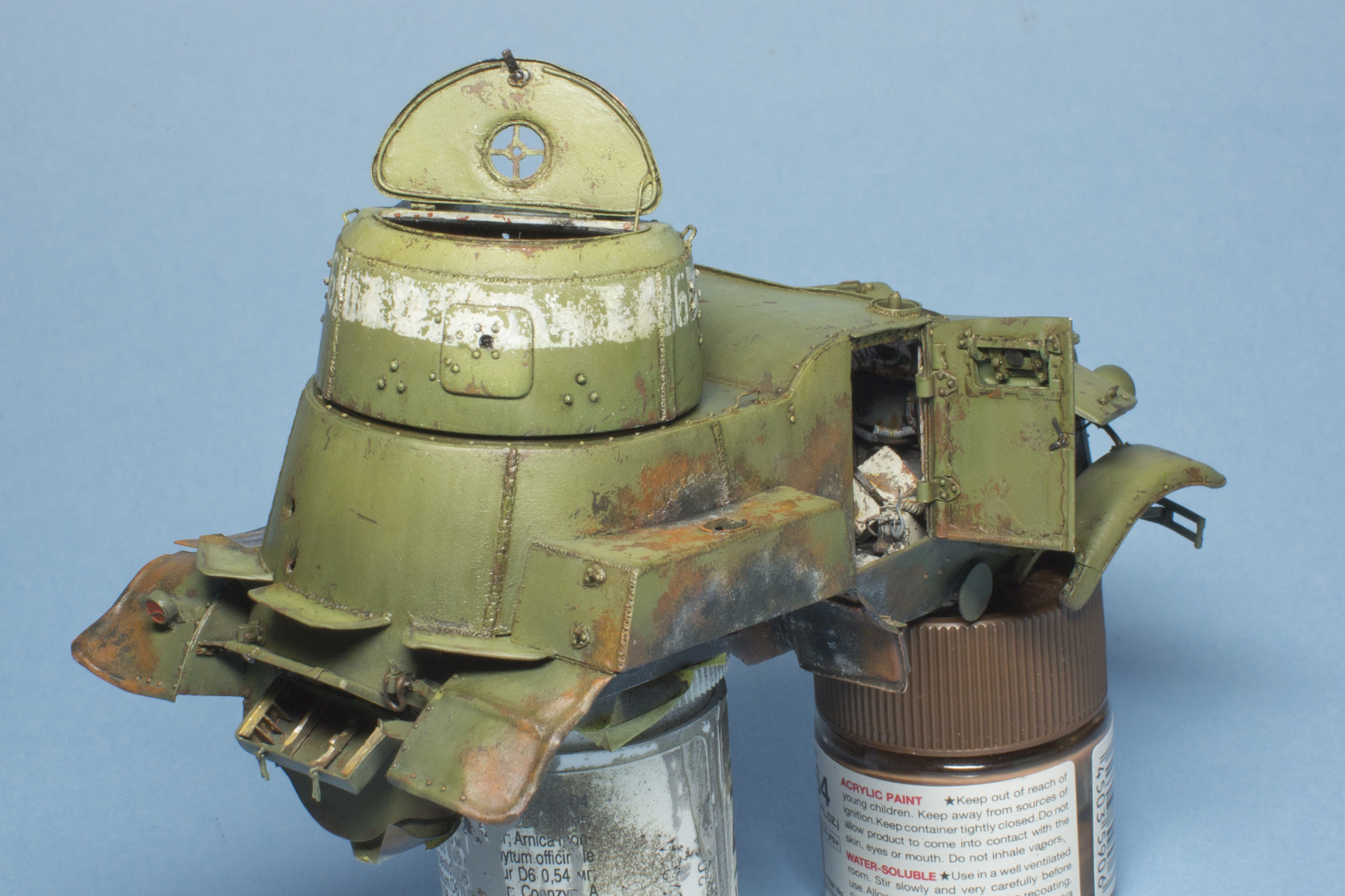

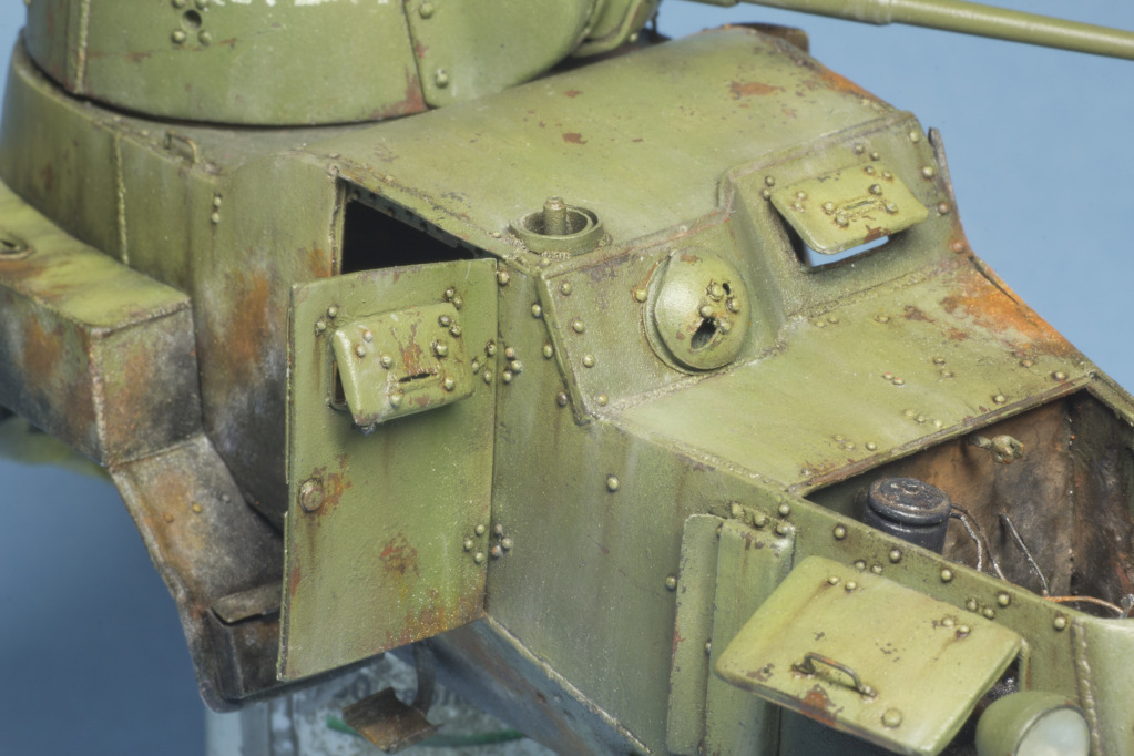

Нашел время и покрасил башню, двери и прочие оторванные части. Пока не все самому нравится - буду еще дорабатывать.
Изначально хотелось показать сгоревшую, но новую машину, так как по исторической привязке (Умань, 2 мехкорпус) она из парка вышла чуть больше месяца назад и убиться сильно не могла.

У Вас получилось добиться этого эффекта(новая машина).Глядя на фото так по чему то и думал,вот вот выехала десяточка из гаража.Просто обалденно получается модель.Успехов!!!

#107
Пардоньте меня, но мне не очень нравиться. Что то тут не то. У вас какой то контраст получается свежачок-с-трупом. Может пыльки, не?
Да и внутренние части люка и двери скорее всего белые были.
С уважением.

#108
Дмитрий Ефремов Wrote:У вас какой то контраст получается свежачок-с-трупом.
Ну так этого и хотелось. У машины есть историческая привязка - 2 мехкорпус, бои в районе Умани. Я еще не успел нанести соответствующие тактические знаки. Котел под Уманью - это начало августа. Т.е. с окончания обслуживания машины по регламентам мирного времени, до гибели прошло чуть больше месяца, а воевала она и того меньше. Поэтому и хочу сделать "новую", с небольшим количеством сколов на несгоревших местах
Дмитрий Ефремов Wrote:Да и внутренние части люка и двери скорее всего белые были

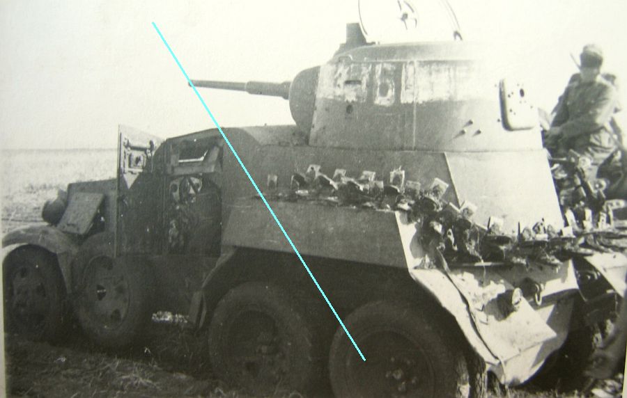

Что нам известно про окраску БА-10? Во-первых вот это (цитата): http://bronetehnika.narod.ru/ba10/ba10.html (кажется это и ФИ, но точно не помню)
Машина окрашивается снаружи в защитный цвет. Внутри машины:
а). Входные двери, подкосы, кронштейны, сиденья в башне, люк лаза в башне окрашиваются в защитный цвет;
б). Моторное отделение внутри окрашивается в защитный цвет;
в). Ручки, колодки задвижек, основания приборов и проч. окрашиваются черным лаком;
г). Пол снизу грунтуется и окрашивается в черный цвет:
д). Внутренние стенки корпуса и башни окрашиваются в белый цвет".

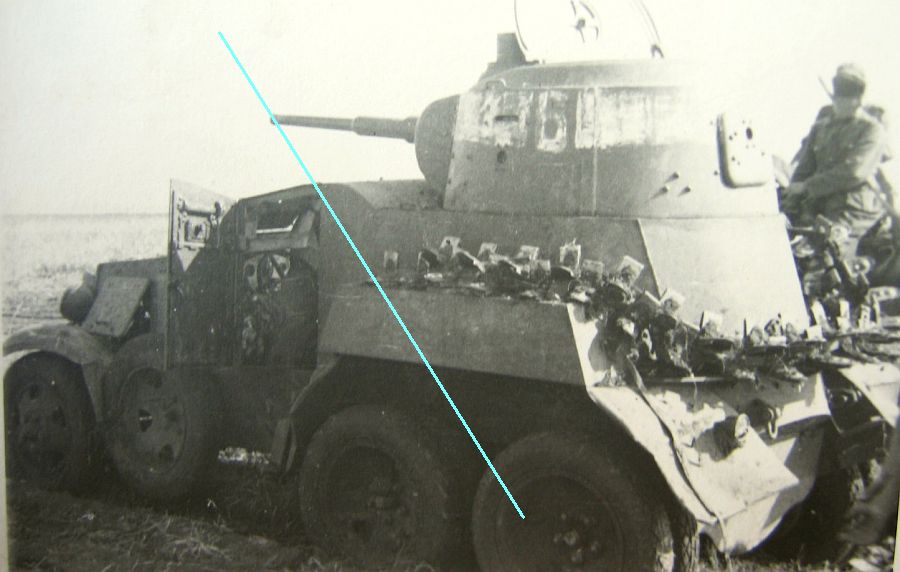

Во вторых фотографии реальных машин, где белых дверей и люков нет. Например тут и двери и люки темные, как и внешние поверхности. Кстати, на последней фото видно тактическое обозначение 2-го мехкорпуса, которое буду воспроизводить
Дмитрий Ефремов Wrote:Может пыльки, не?
Коллега, я ведь еще с базовой окраской не закончил

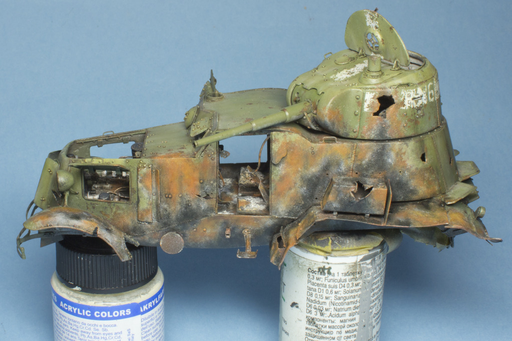

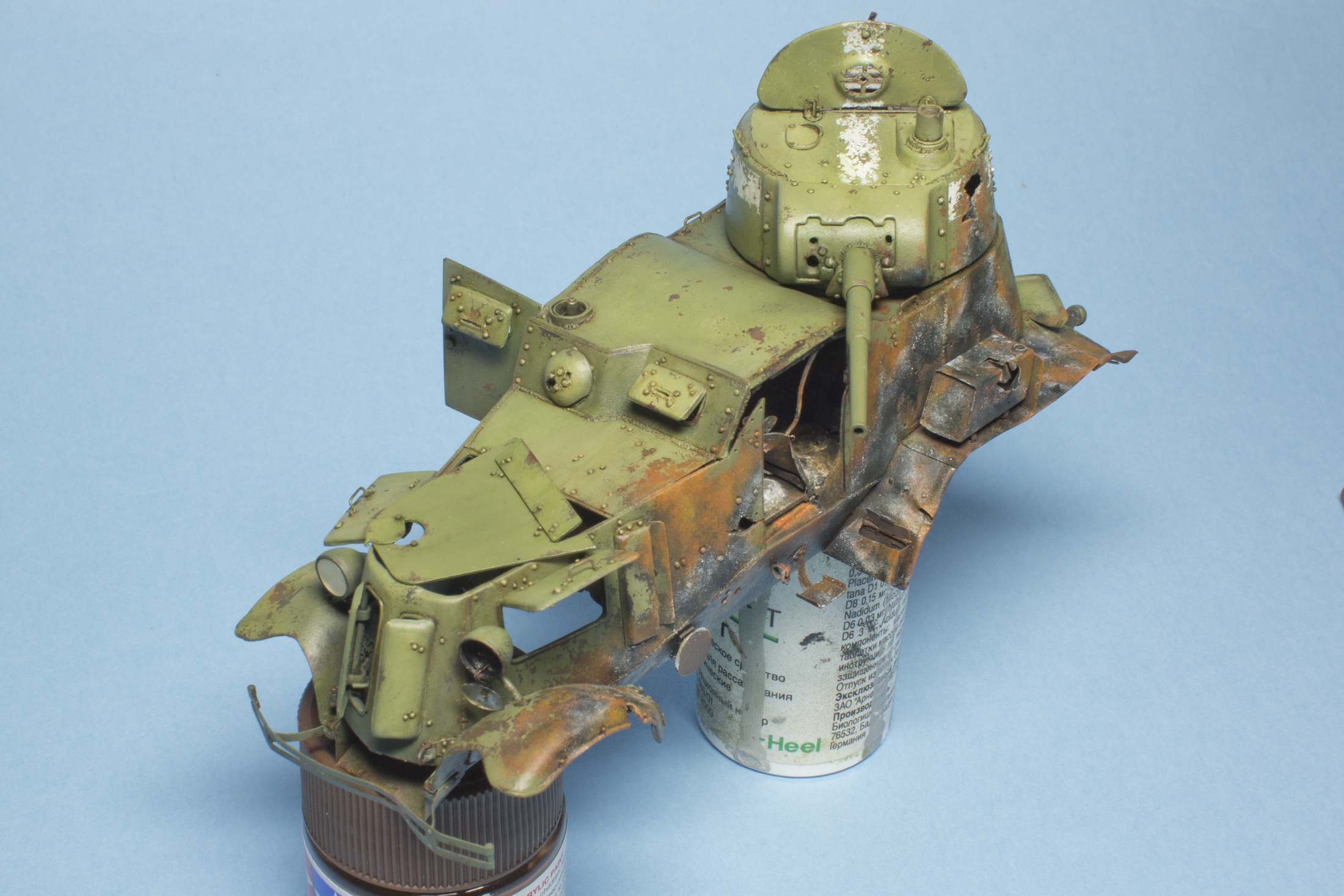

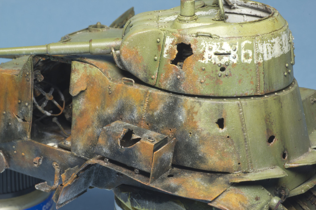

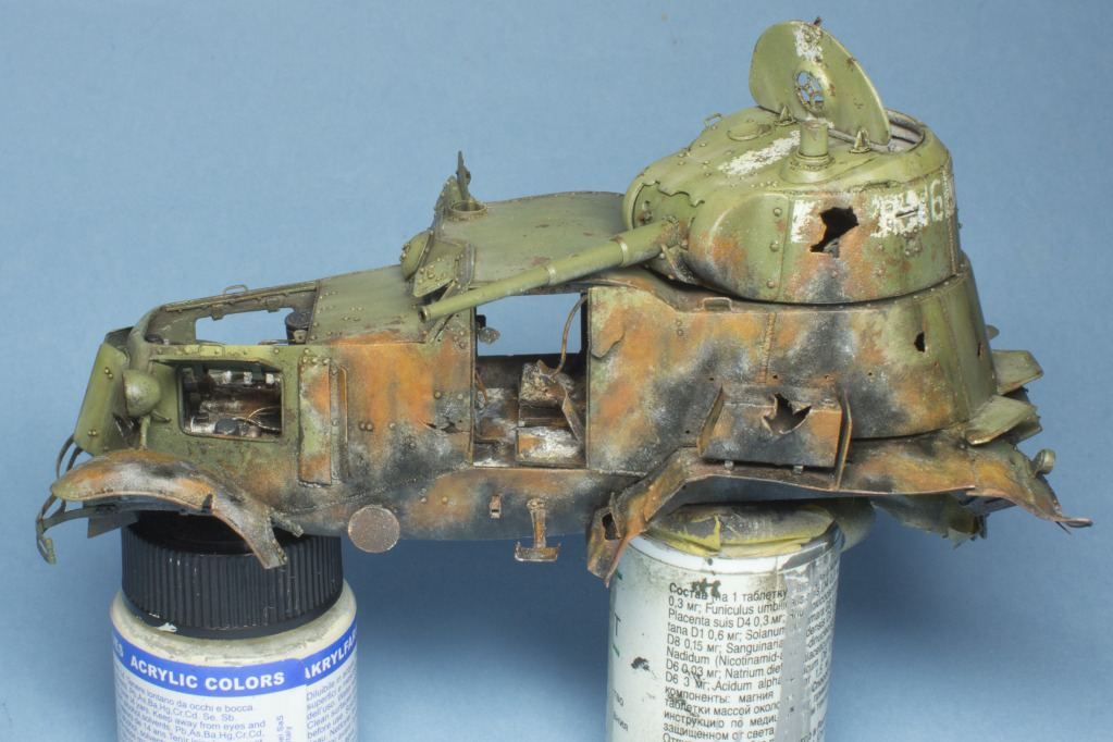

Дмитрий Ефремов Wrote:На счет люков тогда вопрос: а во всей БТТ так делали? Если да, то мое сознание пошатнулось и я пошел все переделывать заново.
Честно говоря, не знаю. Тут надо изучать каждый конкретный случай, а лучше смотреть на прототип.
Дмитрий Ефремов Wrote:больше повреждений!!11! больше!!1!11) Дырки от пуль например..
Ну, о повреждениях нужно думать и делать их с самого начала, а сейчас уже поздно ))

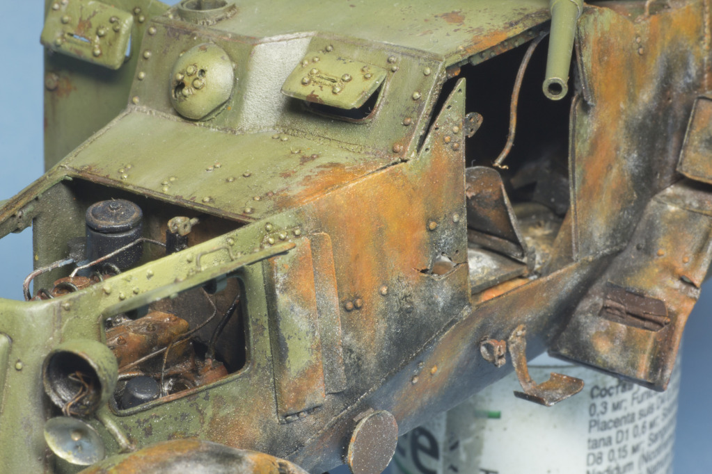

Дмитрий Ефремов Wrote:Я так и не понял, как вы делаете копоть и ржавчину? Есть ли где то описание метода и пр.?
процетирую себя из блога на панцере:
ну там все просто: наносишь базу, берешь зажигалку.....
А если чуть более подробно, то:
1. База - тамеивские коричневые, и смесь черно-зеленого и черного. Чисто черный смотриться хуже
2. Защитный слой тамиевского лака
3. Лак для волос и поверх него коричневый по саже. Обдираем так, чтобы оставались пятна черный- коричневый в перемешку
4. Доводим до желаемого сухой кистью разными ржавыми цветами (я пользую lifecolor)
5.слой лака для волос и зеленая краска. Обдираем
6. Опять сухой кистью коричневым и злено-черным доводим до желаемого
7. Лак для волос и осветленый зеленый по краям обгоревших мест. Это имитация деколоризированой от нагрева краски . Обдираем
8 сухим спонжем наносим пепел. Я пользовал слои акрила дек тана и белого и их смеси .
9 матовый лак
10 отрабатываем маслами оттенки (везеринг по зеленому цвету, и "наращивание оттенков ржавчины в очагах). Я еще использую ржавые смеси от МИГа и АК. Всего получается до 6 различных цветов ржавого цвета...
11 матовый лак
12 рисуем маслами следы от дыма и подтеки (и пользовал масло и эмаль от AK). Хотя подтеки - это лишнее, но ведь это и не модель
Результат вот:

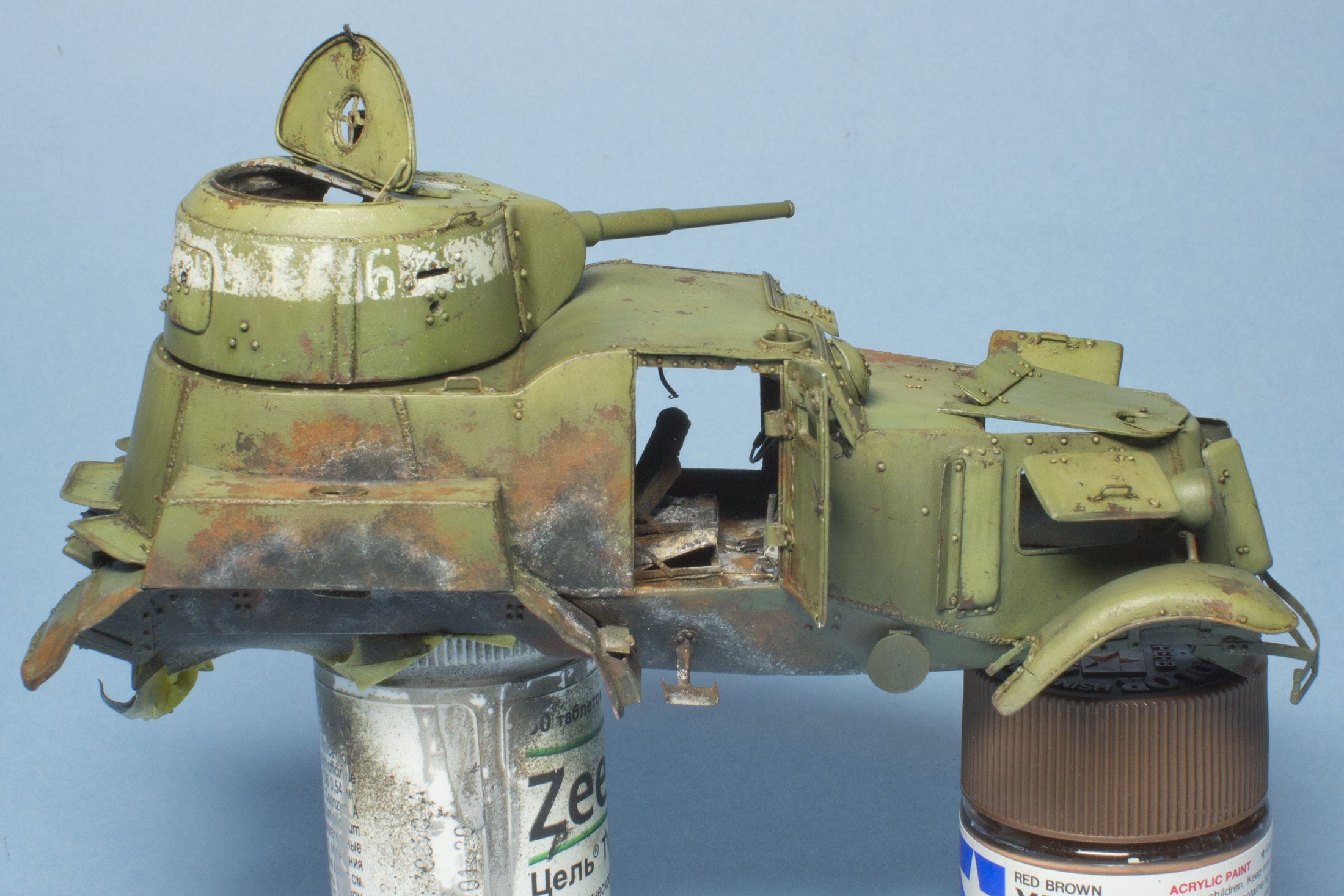

saleh, что-то вот белая полоса не нравится. Машина по легенде новая, а полоса потерта уже здорово. Впрочем, это ИМХО. Автор всегда прав)

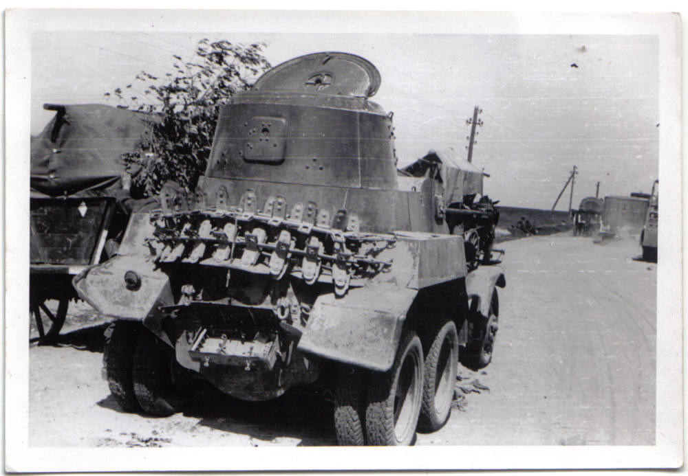

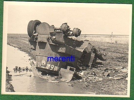

V_V Wrote:saleh, что-то вот белая полоса не нравится. Машина по легенде новая, а полоса потерта уже здорово.
Полосу я делал не просто так, а по фотографиям (ниже). Это фото из под Умани августа 41 и полоса достаточно стерта. Думаю, что это тактическое обозначение с предвоенных учений и наносилось смываемыми белилами.

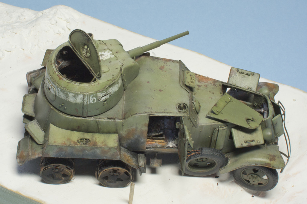

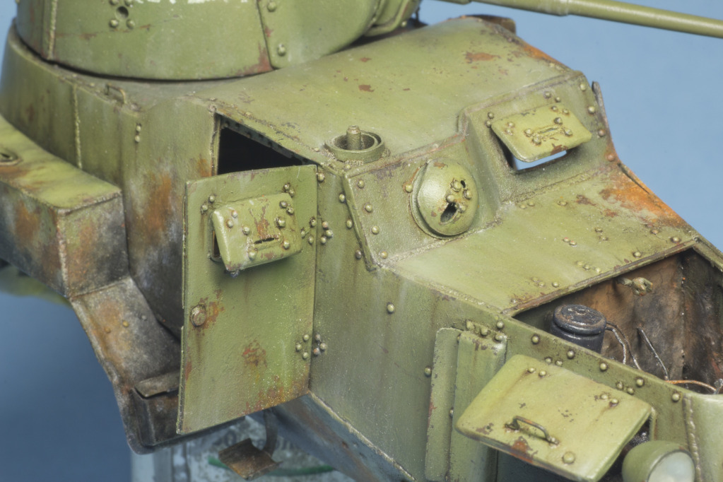

24.04.12 [08:48]
#116

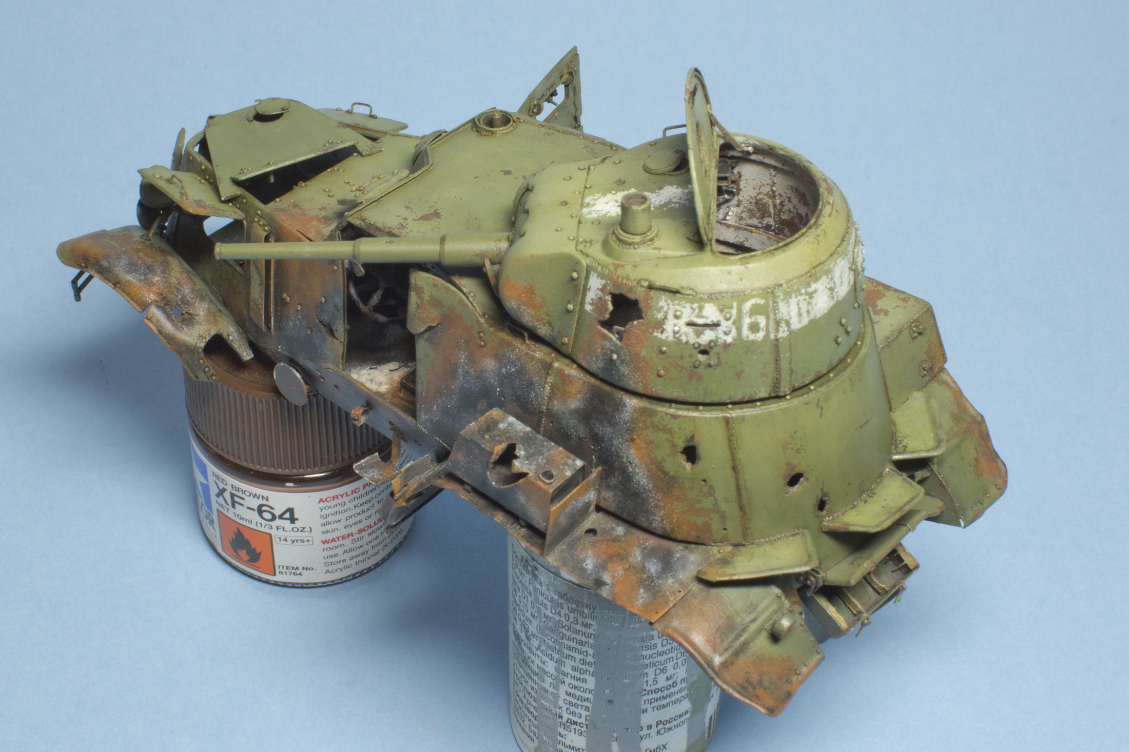

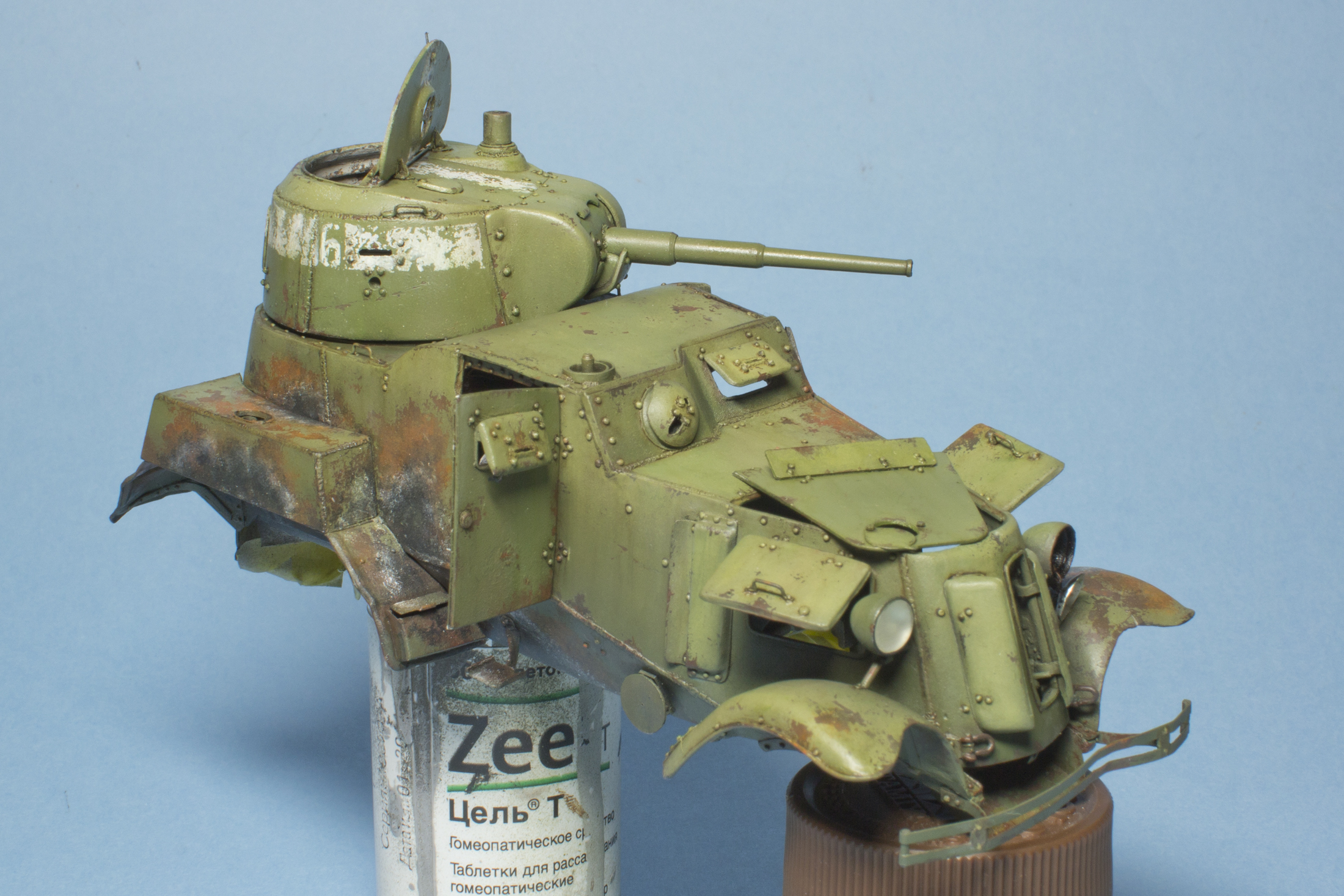

Потихоньку занимаюсь тонированием и загрязнением/запылением. К сожалению, времени на модель практически нет

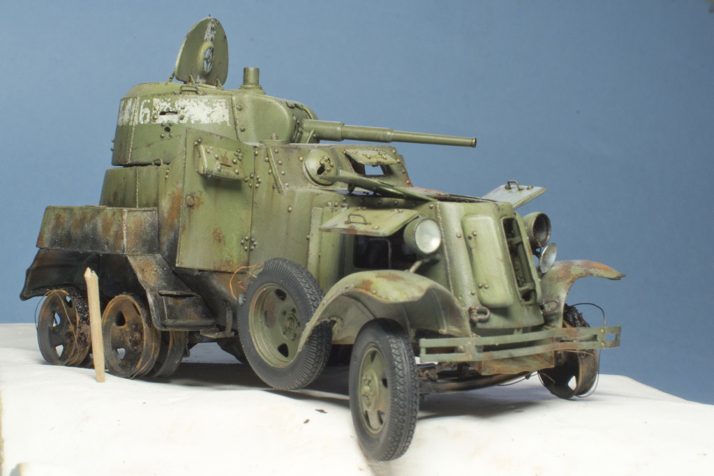

saleh, ощущение избыточного глянца на башне ушло но не пропало. Супер! В принципе больше можно уже ничего и не делать

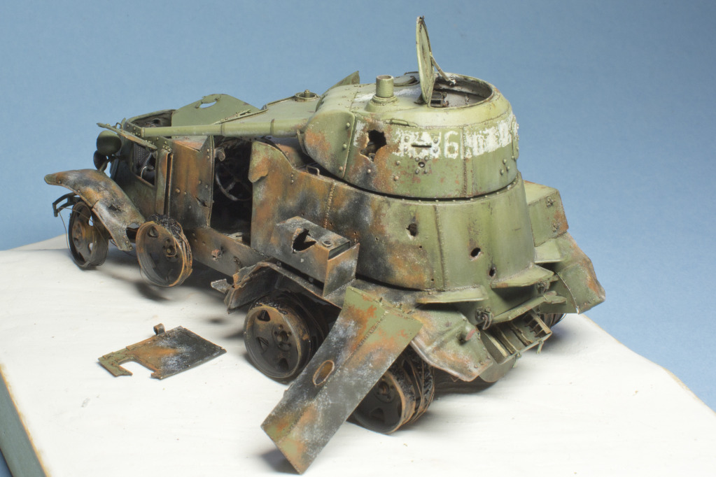

27.04.12 [10:49]
#118

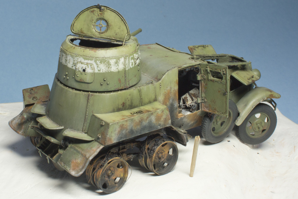

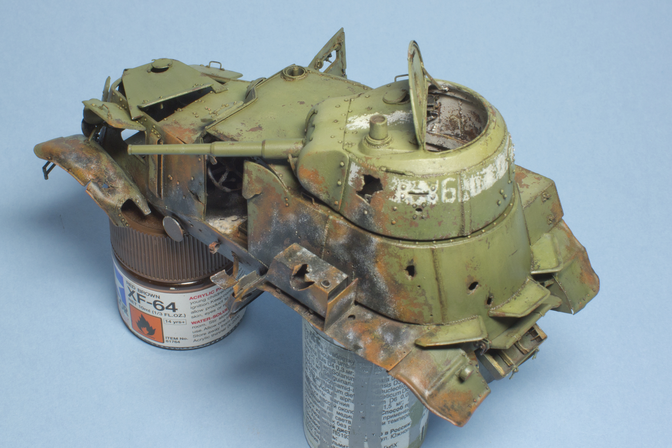

Понемногу подбираюсь к окончанию. Задул вчера колеса в базу и не удержался - примерил из на модель

Шикарная работа, бесспорно. Теперь не перетемнить, не перезапачкать...
А люки и прочее, что открывалось наружу, всегда и у всех (и у немцев) красили в наружный цвет корпуса, для маскировки. Странно, что кто-то еще спрашивает элементарные вещи. На настоящих машинах именно так - редчайшие случаи белых внутри люков (и такие фото есть, считанные) имеют, по всему, незаводское ремонтное происхождение.
