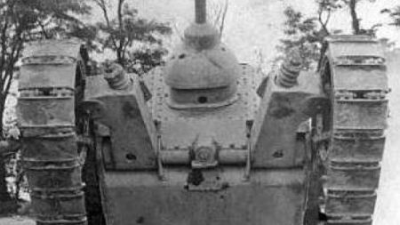

barsiq Wrote:
Kool Wrote:а какую тогда нагрузку несут эти три больших клёпки? :)
Предложу Вам ещё раз заглянуть в книгу, оценить как Кристи строил траки.
Ссылка из треда: http://panzer35.ru/forum/25-9984-1
Смотрел, по этому и говорю, данных клёпок(или отверстий) в схеме нет(что на 19ом)особенно по краям трака....
Вот на этих машинах я вижу в траках именно отверстия....
http://s42.radikal.ru/i098/1210/54/4d4d5fb9c2a8.jpg
http://s004.radikal.ru/i208/1210/30/b68b601d3276.jpg
http://s017.radikal.ru/i402/1210/d0/657ec1f3650a.jpg
http://s017.radikal.ru/i444/1210/bf/b6558b309d62.jpg
http://s019.radikal.ru/i631/1210/1d/a506064e0e9a.jpg
http://s017.radikal.ru/i406/1210/b8/7a4cb9e1b9ae.jpg
http://s001.radikal.ru/i196/1210/84/15e7e3cc62bd.jpg

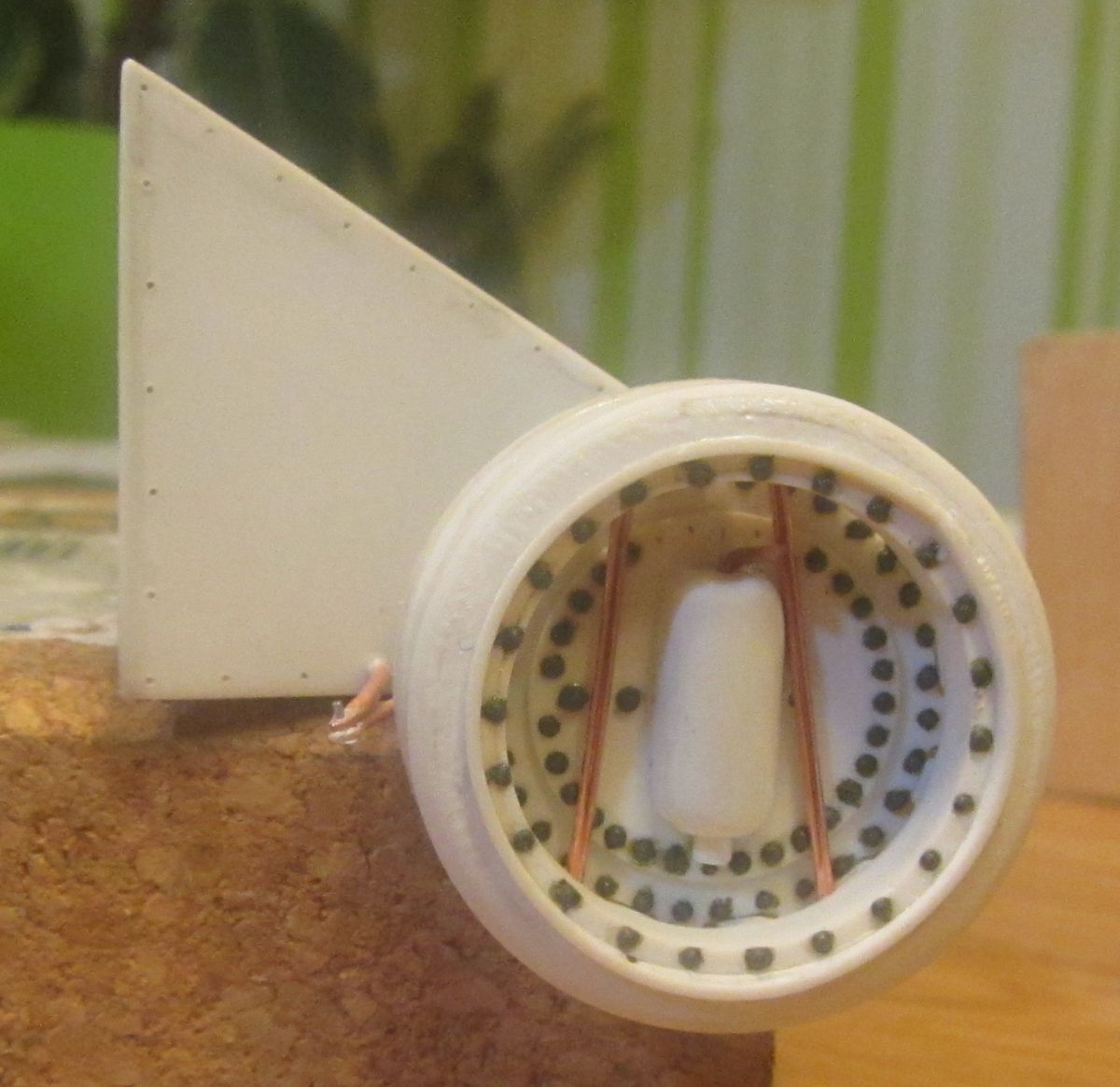

barsiq
Откуда: Западная Германия
08.10.12 [15:53]
#111
Kool Wrote:С удовольствием посмотрел бы этот момент в фото...для меня этот момент не понятен...
На работе нет аплоада, фоты конечно будут.
Решил переделать внутреннюю часть втулки . Её в принципе совсем не видно, но сложно без клея всё это стабильно собирать, это напрягает.
Нынешняя форма клыков была убедительно раскритикована на вышеупомянутом консилиуме, так же буду переделывать.
Kool
08.10.12 [16:13]
#112
С нетерпением жду...
Ибо эта деталь явно связана с приводом поворота колеса, а вот дальше совсем не понятно....
barsiq
08.10.12 [17:32]
#113
Kool Wrote:Ибо эта деталь явно связана с приводом поворота колеса, а вот дальше совсем не понятно...[/url]
Она крепится на эти 2 болта на внутренней части втулки.
Kool
08.10.12 [17:45]
#114
Ага, понятно, а вот ответная часть на корпусе? или под корпусом...?
barsiq
08.10.12 [17:55]
#115
Kool Wrote: Ага, понятно, а вот ответная часть на корпусе? или под корпусом...?
Я её вывел в корпус, выгнув её так, чтобы место где она выходит из корпуса закрывало колесо.
Не думаю что под корпусом что-то особое было.

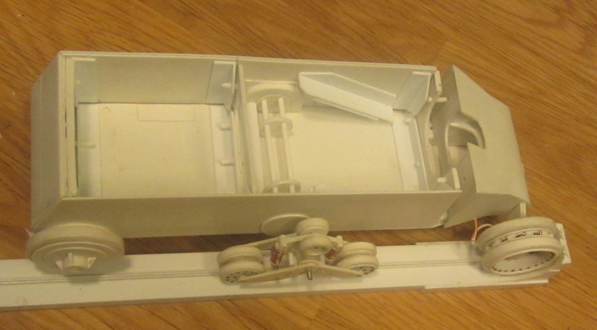

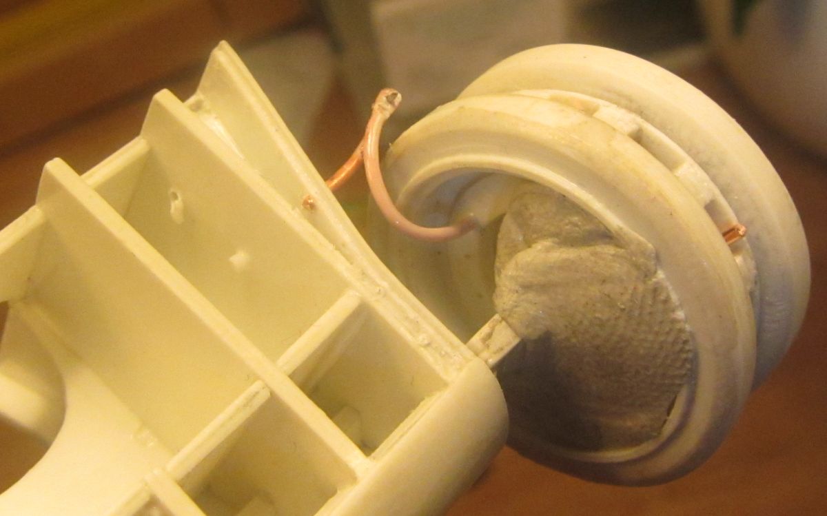

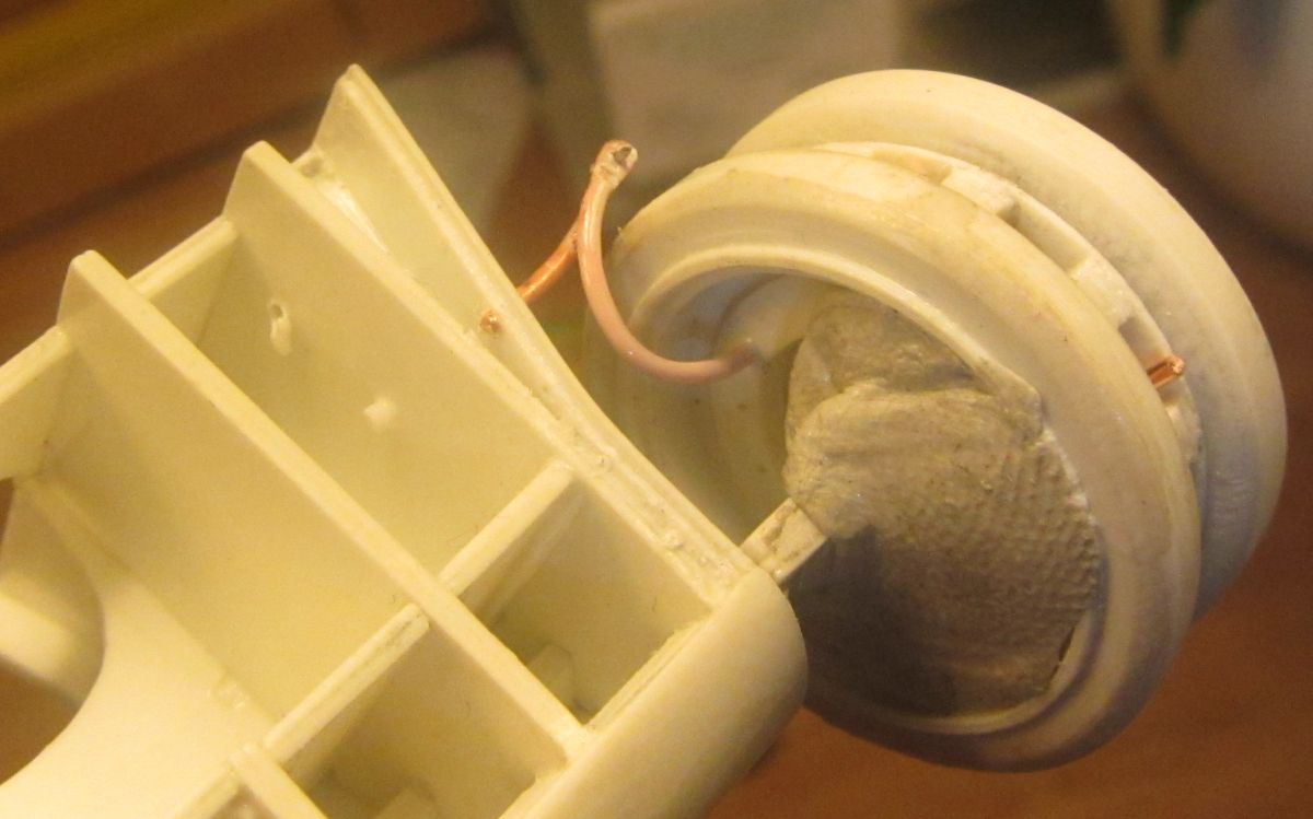

barsiq
08.10.12 [22:39]
#116
Прототип рулевых тяг, справа по ходу движения.
Проверка на ровность.

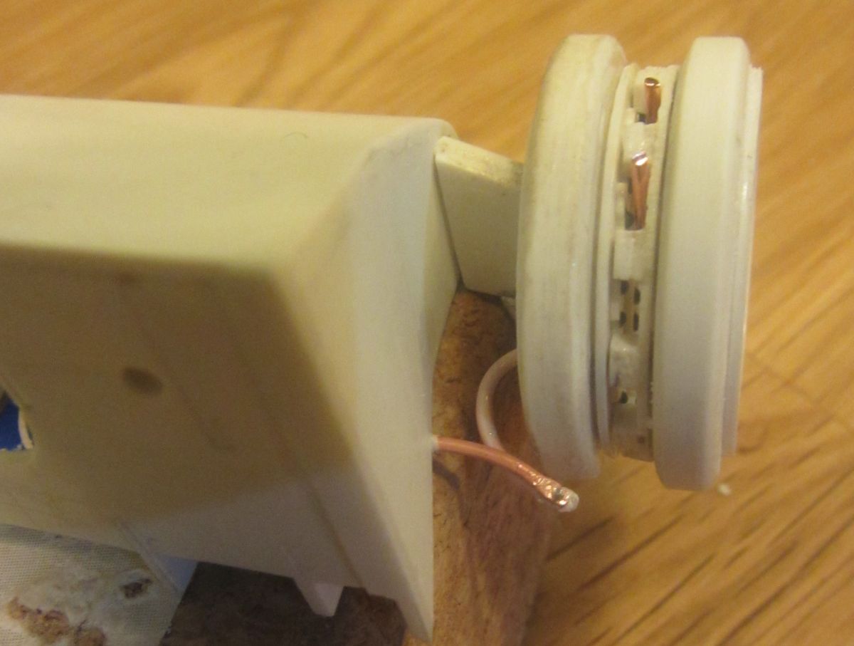

Kool
09.10.12 [17:51]
#117

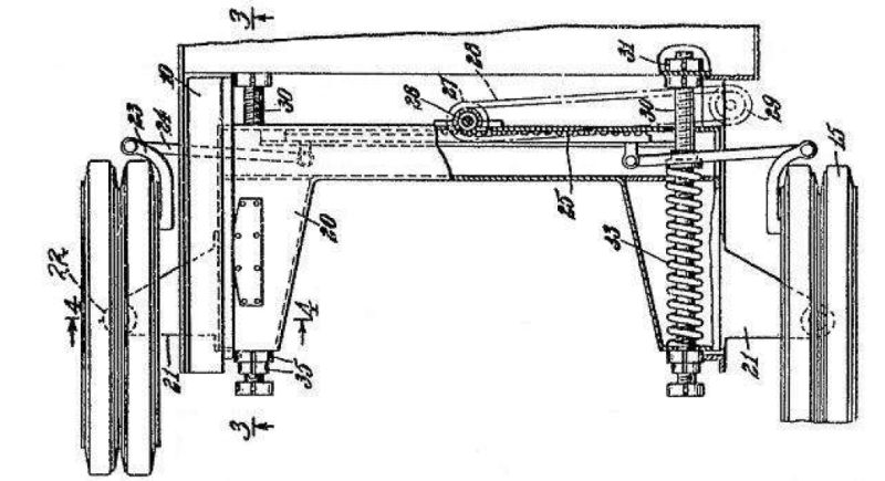

Ага, понятно, но я бы с имитировал в месте входа тяги в корпус зазор, а то выглядит как приваренная деталька к корпусу(это если не поздно)
barsiq
09.10.12 [18:05]
#118
Kool Wrote: Ага, понятно, но я бы с имитировал в месте входа тяги в корпус зазор, а то выглядит как приваренная деталька к корпусу(это если не поздно)

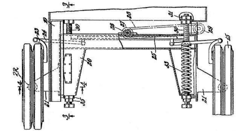

Не поздно, проволка просто вставлена в отверстие. Это всего лишь прототип, убедиться получается ли и чтобы было что мерять. А грунтом я её покрыл от избытка свободного времени.
В принципе там даже щель быть должна, есть допустить что конструкция тяг схожа с таковой от 75/105 САУ (в книжке есть патентный рисунок).
Я не знаю как точно называются эти детали, сама тяга (что из корпуса торчит, 24) будет всё-таки прямой и наклонена назад-вниз, а рычаг (который из втулки, 23) проволкой не изобразить. Он был плоский , его крепление к ободу сложной формы.

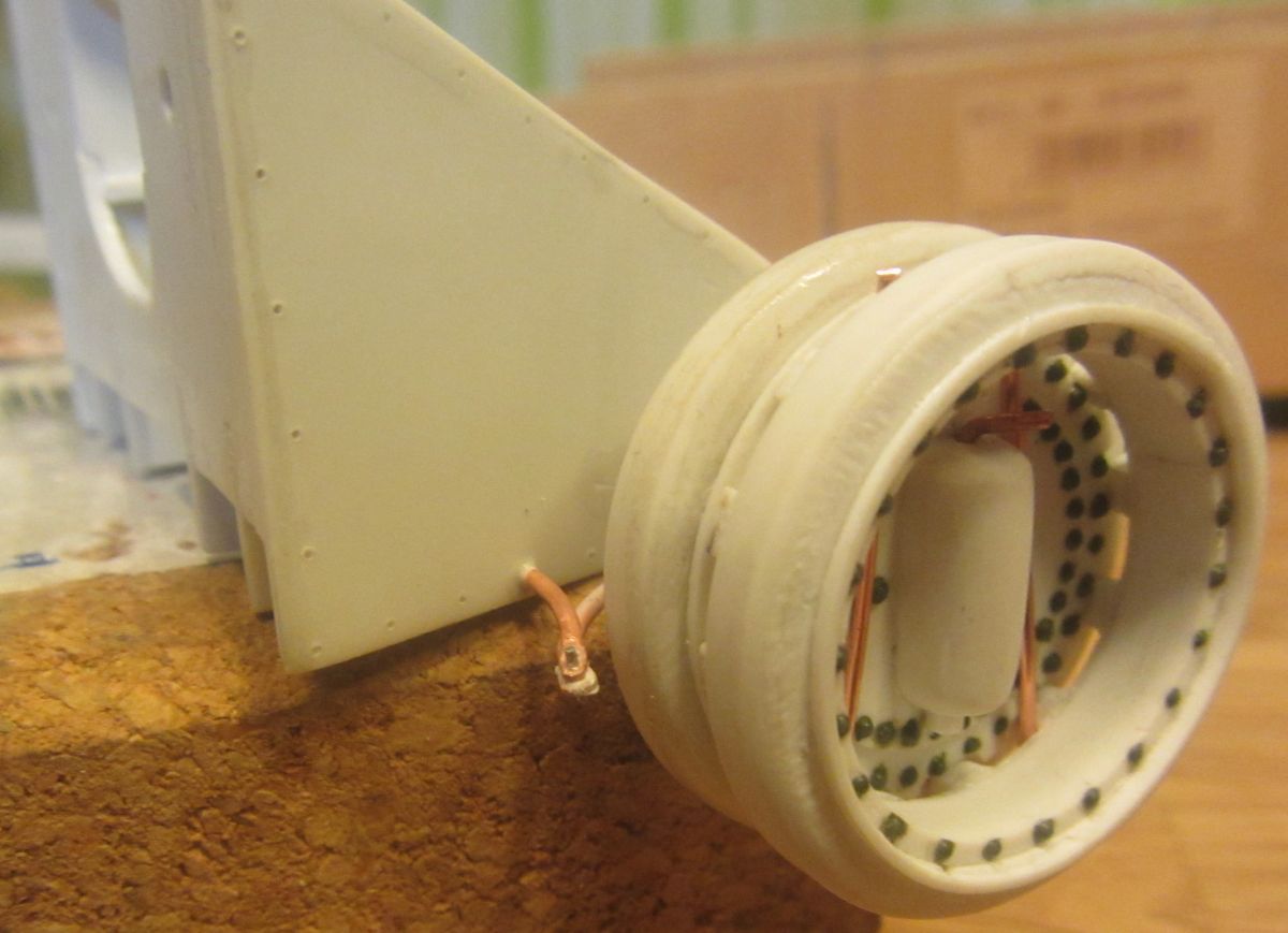

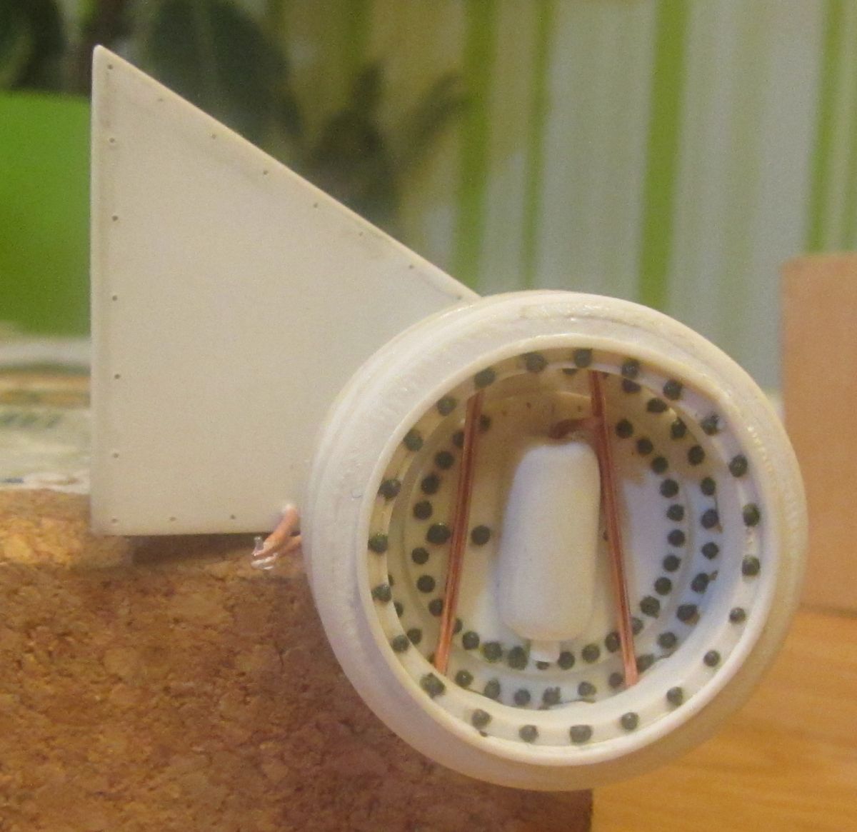

barsiq

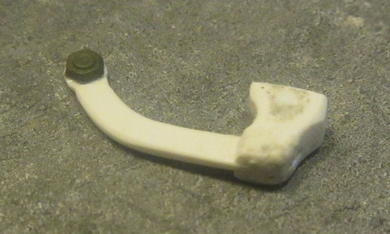

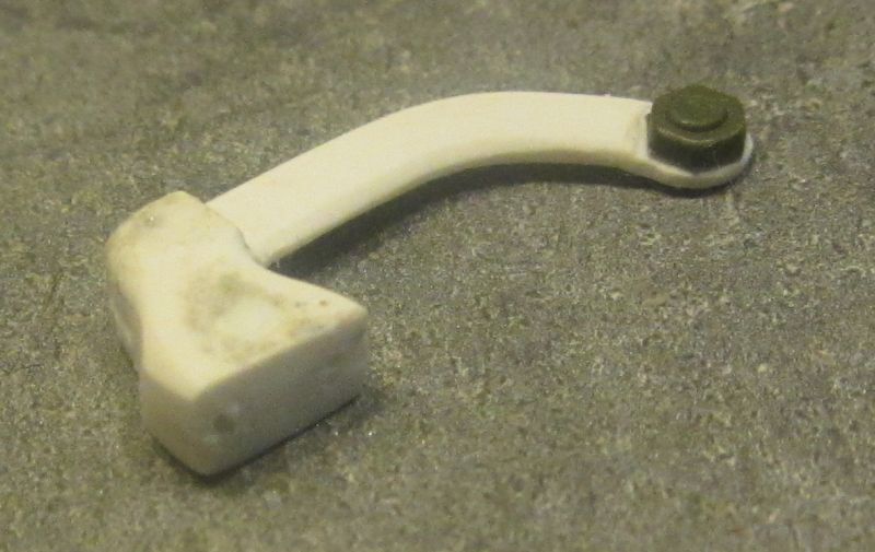

09.10.12 [21:58]
#119
Мне кажется, рычаг выглядел как-то так.

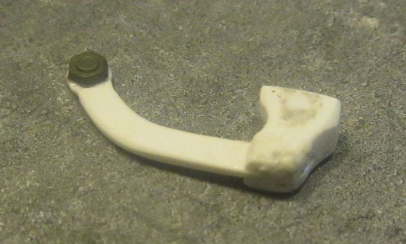

barsiq
10.10.12 [01:46]
#120
Недошпаклёванный рычаг рулевой тяги.
