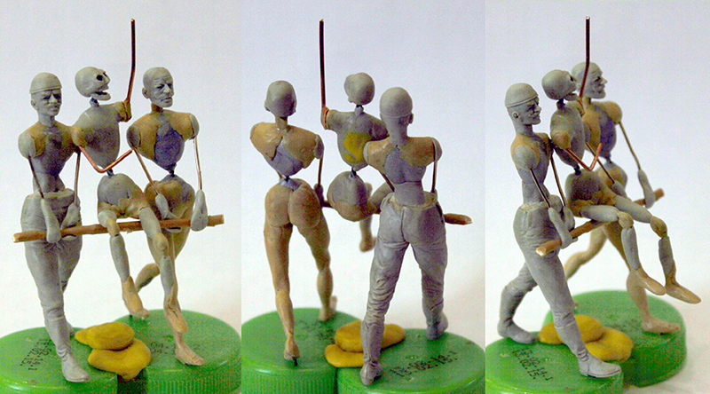

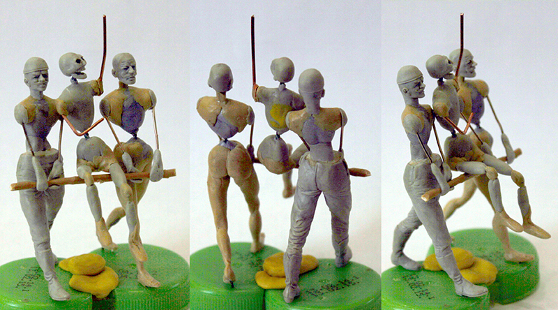

Прикидка 1.
#104
soldger, Андрей, за Пахраева спасибо. Я попробовал, кук у Шарлеманя. Какие мысли? Буду рад обсуждению.

Имел удовольствие созерцать композицию в живую. На мой дилетантский взгляд все здорово.
Разве что: не слишком ли парадно идут? Не должны ли немного на полусогнутых под тяжестью и пр?
PS Мне фото проще рассматривать чем в руках. Поэтому и критикую.

Как у Шарлеманя логичнее: одна рука ранена, во второй шпага. В данном случае можно рукой с оружием опираться на плечо несущего. В варианте Пархаева можно проносить командира перед строем, но не вести солдат в атаку - трудно раненному удерживать равновесие.
Как-то так думаю.
P.S. Лицо правого вызвало лёгкий приступ ревнивой зависти
Как-то так думаю.

redd, Сергей, вроде так, как должно быть. Специально смотрел как бойцы у своей поликлиники товарища на лопате таскали. Торсы облеплю, посмотрим.

Денис Ашхацава, Денис, я тоже склоняюсь к этому варианту. Из "Истории Павловского полка", про которую писал в "Достоверности", ясно, что сидеть в седле он не мог, а значит сложно было держать равновесие, ты прав, да и нога опять-же (на одной "половинке" усидеть ни за что не держась сложно, да и держась за что-то не уютно на жёрдочке
)... Поэтому и откинул его несколько на гренадёра... Правда у Пархаева шефа несут на двух стволах, но всё равно сидеть сложнее, чем в седле.

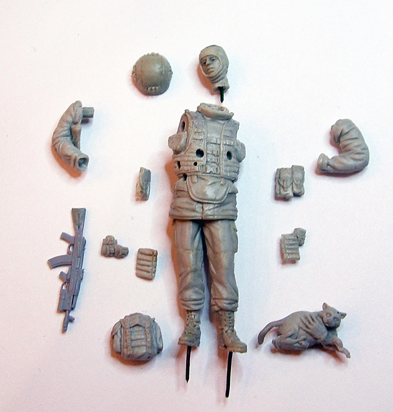

06.11.14 [15:56]

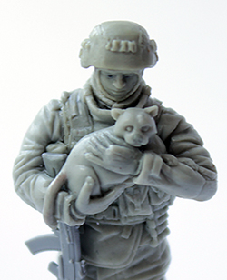

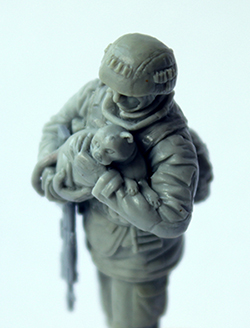

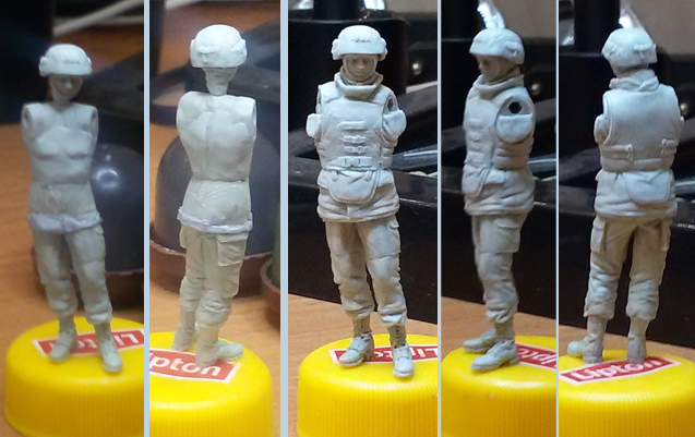

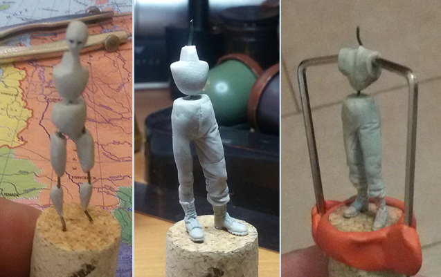

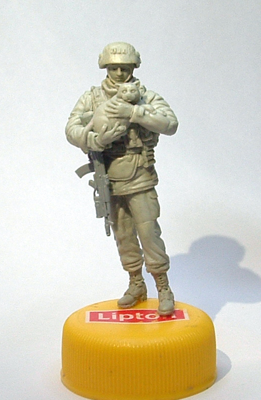

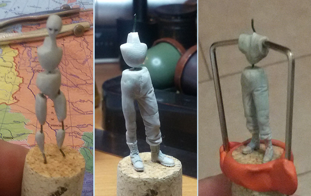

Опять тридцать пять или «вежливый» с котом.
#109

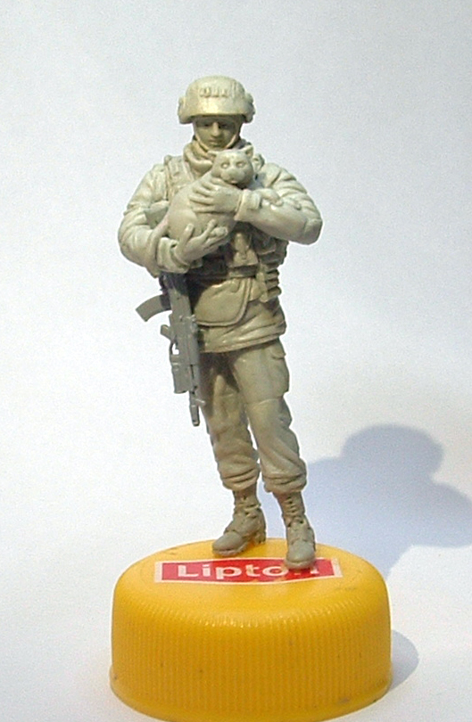

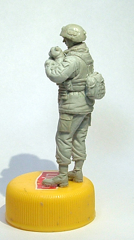

Павловцы перешли в долгострой. Не идёт пока генерал Мазовской и всё тут…
Решил снова применить приобретённые с Magic Sculpt навыки на практике в тридцать пятом масштабе.
1. Скелет попробовал сделать по аналогии с вот этим: http://lucklinkers.nl/figures/luftwaffe ... -1944.html, спасибо Степану Ferz за пост #71.
2. Глазные яблоки из бисера для маникюра влепил в получереп. Бисер использовал чёрный, попробую оставить зрачки при покраске.
3. После того, как облепил ноги, сформировал плечи, используя шестигранные ключи для дверных ручек (2,5 мм). Ключи установил с некоторым завалом вперёд - фигурка должна держать на руках кота.
3. Сформировав 2/3 объёма грудной клетки и выставив позу до конца, облепил поясничную область.
4. Для того, чтобы остались поднутрения под зимней курткой, облепил фигурку полимерной глиной по их месту.
5. Облепил всё несъёмное с фигурки обмундирование и снаряжение.
6. После застывания Magic Sculpt-а убирал иглой глину из поднутрений.
7. Облепив рукава куртки, понял, что слепил гориллу
. "У нас длинные руки..." в данном случае не катит
После нескольких спиливаний, срезаний, повторных облепов и переделок получилось вот так. Думаю, что некоторый творческий рост присутствует. Решать вам, уважаемые коллеги.
P.S. Ствол от Звездовского спецназа.

06.11.14 [17:20]
#110

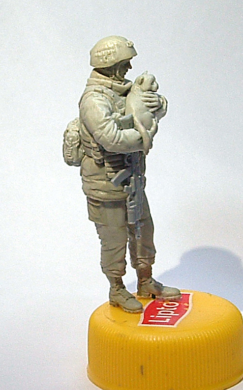

Аккуратно держит зверя, почти нежно.
Спасибо за отличное наглядное пособие. Мелочевка здорово пролеплена, и сам процесс технологичен.
PS Большой палец на правой руке великоват, на мой взгляд.
- Siao Lun
- Откуда: Тында, проживаю в СПБ.
06.11.14 [19:50]
#112
Ну молодцом! Очень интересный персонаж получился! Всегда с интересом наблюдаю самолепные фигуры.
- Владимир Сычёв
- Откуда: Ростов-на-Дону
07.11.14 [10:23]
#113
Коллеги, спасибо за внимание к моему скромному труду кривыми руками
! Стараюсь...

07.11.14 [13:25]
#114
Владимир Сычёв, как-то кисти рук вообще огромными получились. И морда кiта, ой, простите, кота, больше на енота похожа))) Но в этом даже прикол какой-то есть)))
- Владимир Сычёв
07.11.14 [14:10]
#115
Omskiy Tankist, Алексей, нос коту и кисти рук буду править. Пипка сверху длинноватой смотрится
. Одним словом - работать, работать и ещё раз работать...

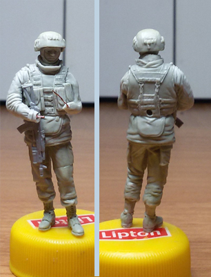

13.11.14 [12:16]

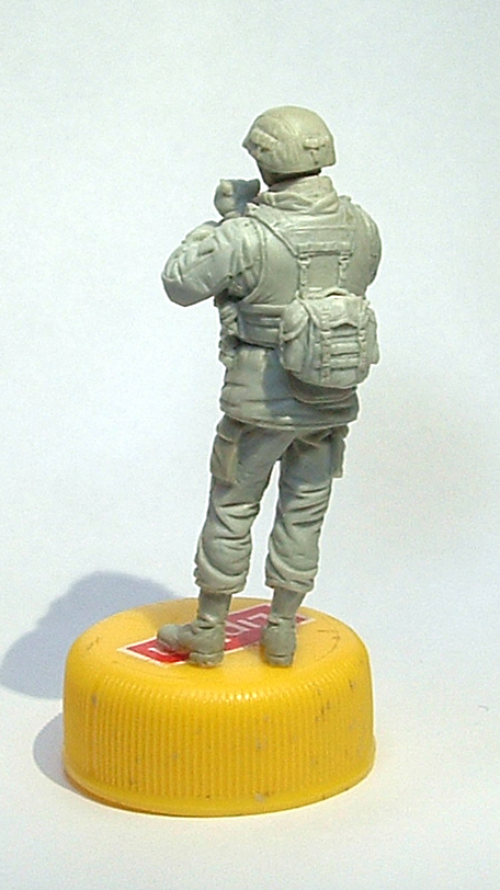

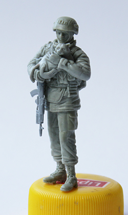

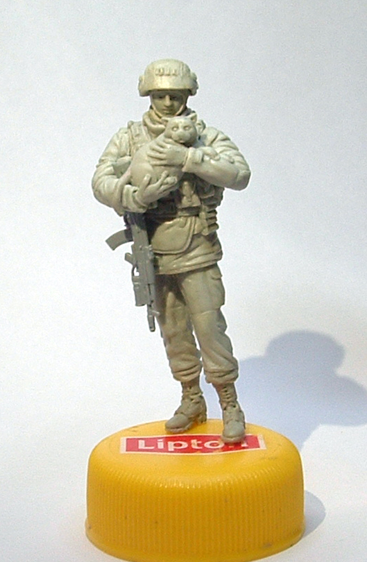

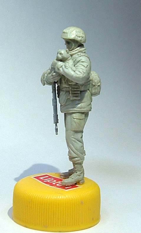

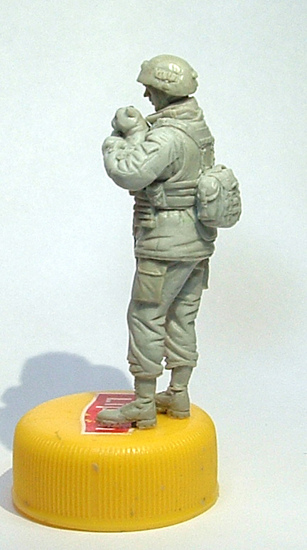

Работа над ошибками.
#116

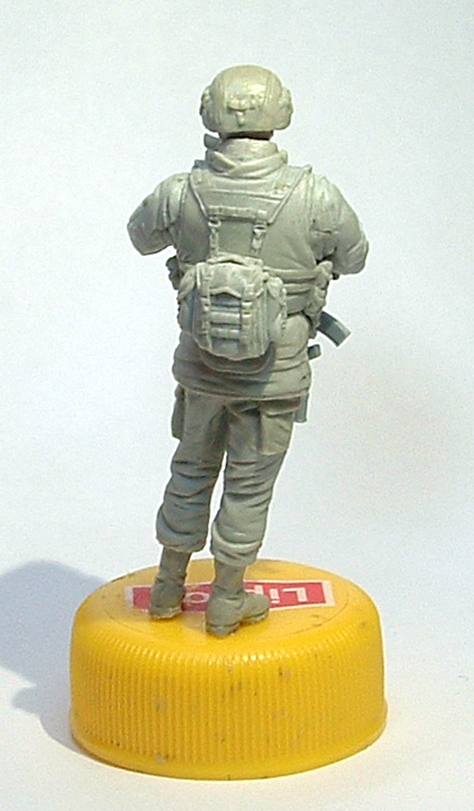

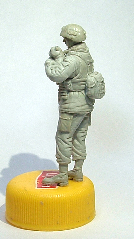

Здравия всем желаю!
Поправил кисти рук и морду кота.
Разложил на составные части, снова собрал в кучу, переснял.
Где-то так
Где-то так
- Andrey Tolkalin
- Откуда: Московская обл.
13.11.14 [16:46]
#117
Владимир, с центром тяжести проблема. В таком положении человек не сможет стоять - упадет. И фигура у Вас "заваливается".
- Владимир Сычёв
13.11.14 [16:54]
#118
Andrey Tolkalin, Андрей, спасибо. Возможно, подвели проволоки скелета. Срежу, попробую поставить на плоскость. Над чем работать есть. Ещё раз спасибо.

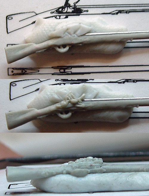

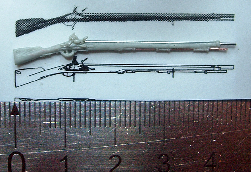

Павловцы. Смена масштаба.
#119
Здравия всем желаю!
Попытки дать ума первому дублю Павловцев зашли в тупик.
После кота решил попробовать переделать солдатское ружьё обр. 1798 г. но уже в 32-м масштабе.
Длина ружья по ТТХ - 1430-1440 мм (в 32-м - 45 мм).
1. За образец взял его снимок из виртуальной комнаты М.И. Кутузова.
2. Сделал чертёж в CorelDRAW, привёл к масштабу, оклеил скотчем, чтобы не прилепал Magic.
3. Подготовил ствол из иглы шприца, шомпол.
4. Далее - как с карабином и драгункой для казачка.
При изготовлении замка решил попробовать "новые технологии"
1. Подлепил глины по месту, чтобы замок не падал.
2. Продавил её в местах, нужных для формирования оборотной стороны замка.
3. Засунул в морозилку на 15 минут, чтобы глина затвердела и позволила сформировать замок не прогибаясь под инструмент и материал.
4. Слепил замок.
Кажется в 32-м масштабе ружьё вышло лучше.
4. Слепил замок.

#120
Интересное ноу-хау с замороженной подложкой и замком, надо принять! Спасибо, что поделились!
Обратите внимание, игла от шприца цилиндрическая, а ствол ружья - конический, в казенной части он изрядно толще, чем у дульного среза. Это очень заметная деталь, которая сводит на нет все усилия по деталировке замка и всего остального. Все равно в итоге будет смотреться, как муляжи ружей у некоторых "реконструкторов", сляпанные из дреколья и обрезков водопроводных труб.
