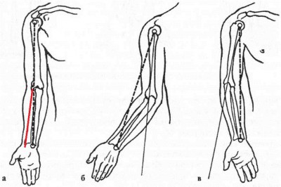

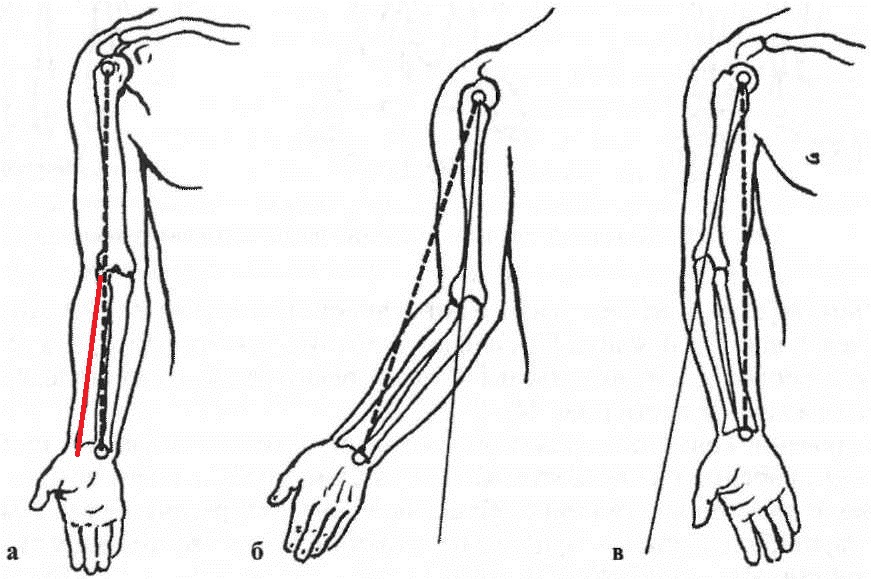

Постараюсь. На иллюстрации красной линией от локтевого сгиба, конечной точкой является приблизительная проекция шиловидного отростка локтевой кости у женщины (отмечено красным приблизительная ось предплечья женщины)по-отношению к мужчине. Проверить просто - вытяньте вместе с женщиной руку вперед ладонью вверх (стандартное гендерное отличие скелетов всех высших приматов). У вашего подростка правая рука имеет женскую ось предплечья. Предплечье не может быть так выгнуто сторону локтевой ямки.
А то что касается грудной мышцы, то для средне-статистического подростка - слишком большая. Но это мое личное мнение.

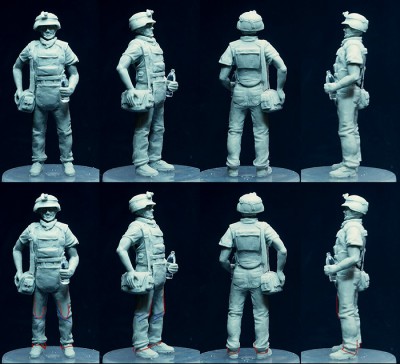

ИМХО - ноги очень длинные и пальцы тож, размерчик ноги где-то на 45-й кажется, плечевой пояс члена юношеской сборной по гребле - где ж Вы такие типажи подсмотрели - юберподростки какие-то , спортсмены, активисты и не дай бог, комсомольцы.
и, скажите, а парнишки на современку, нет ?
А то что-то они все такие заправленные как лохи
, да и джинсики не те, не подростковые

Константин Капитонов, спасибо за комментарий.
Рост фигурки 4см, в переводе из 35 масштаба 140см. Этому росту соответствует 36 - 38 размер обуви. 37 размер обуви = 23см длина стопы. Или где-то 6,5 мм в 35 масштабе. Перемерю, проверю, как и все остальное.
Какие джинсики вы бы посоветовали для подростка?

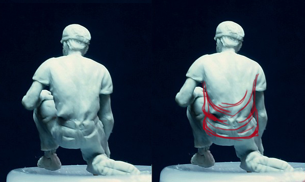

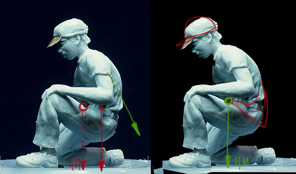

14.05.15 [14:14]
#116

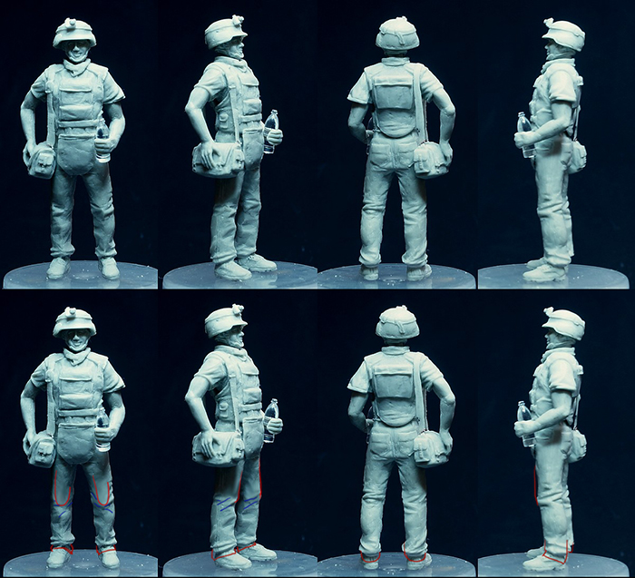

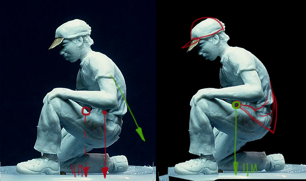

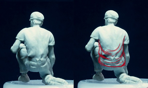

Сергей, привет!
Посмотрел фигурки. Репортёр путёвый выходит. Но колени у него пока, кажется, поломаны. Не хватает объёмчика штанов сверху. На первом рисунке попробовал показать. И штанишки у него коротковаты.
Они должны лежать на кроссовках (ботинках). Пока смотрятся так, как будто внизу у них резинка.
По пацану. Стал лучше, но уравновешенность фигурки не та. Он пока падает назад. На втором рисунке попробовал показать. Футболку лучше вытащить из штанов (рисунок 2, 3). Подростки их сейчас заправляют редко. По крайней мере не видел. Ремень очень напоминает офицерскую портупею, а преобладают сейчас тканевые, с пряжкой-зажимом и болтающимся концом. Козырёк бейсболки должен быть почти параллелен земле. И она круглее несколько, быть может. Пока парнишка соответствует концу 70-х - началу 80-х. Помнишь, были такие кепки с прозрачными слюдяными козырьками?
В двух словах - встретимся, посмотрим.

#117
redd, попробуйте сами сесть отдохнуть так, как сидит сейчас Ваш парень в кепке - именно с таким неестественным выворотом правой стопы (чтобы носок и пятка были прижаты к земле) и такой постановкой левой ноги.
Почему-то кажется, что у Вас даже близко к этому ничего не получится.
По второй фигурке - посмотрите в любом справочнике для художников и скульпторов (или на любой фотографии), какая осанка, и какой изгиб у позвоночника, у спокойно стоящего человека.
