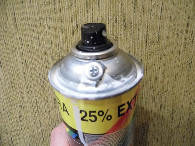

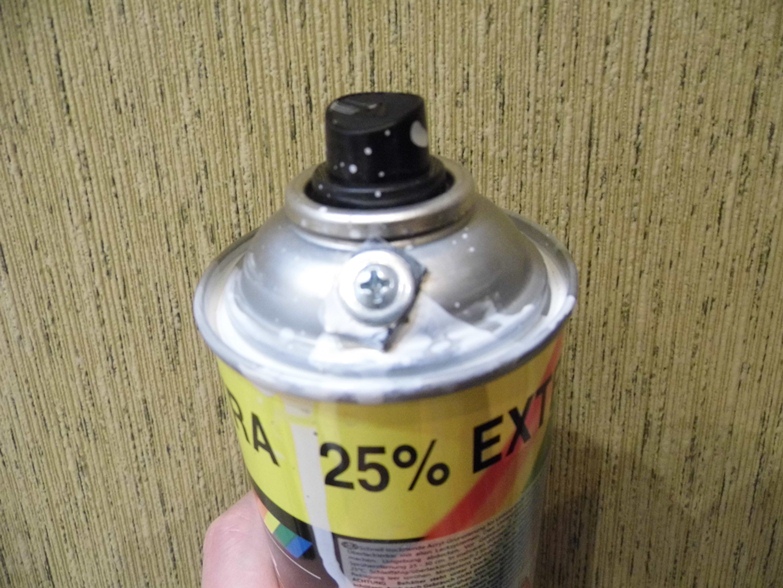

Для тех, кто не знает, как его использовать для "добычи" содержимого для работе с аэрографом.
1. Аккуратно пробить маленькое отверстие "молотком по саморезу" (после удара саморез не вытаскивать).
2. Стравить сжатый воздух.
3. В отверстие закрутить саморез с резиновой прокладкой (лучше всего использовать для сантехнических приборов).
4. Пользоваться - аккуратно слить необходимое количество в емкость.
Этот грунт разбавляю ацетоном.
Так можно использовать краску и др. из любых баллонов...

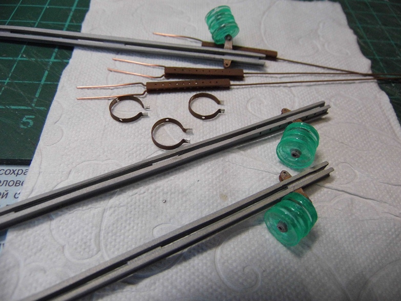

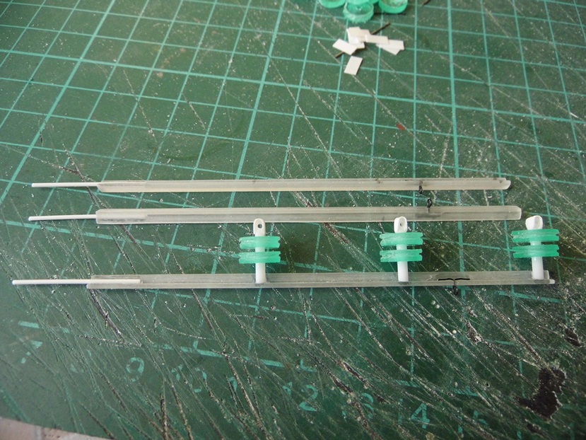

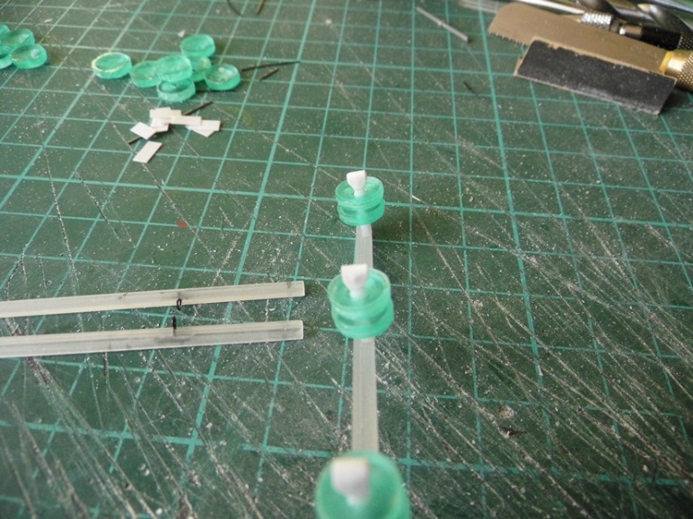

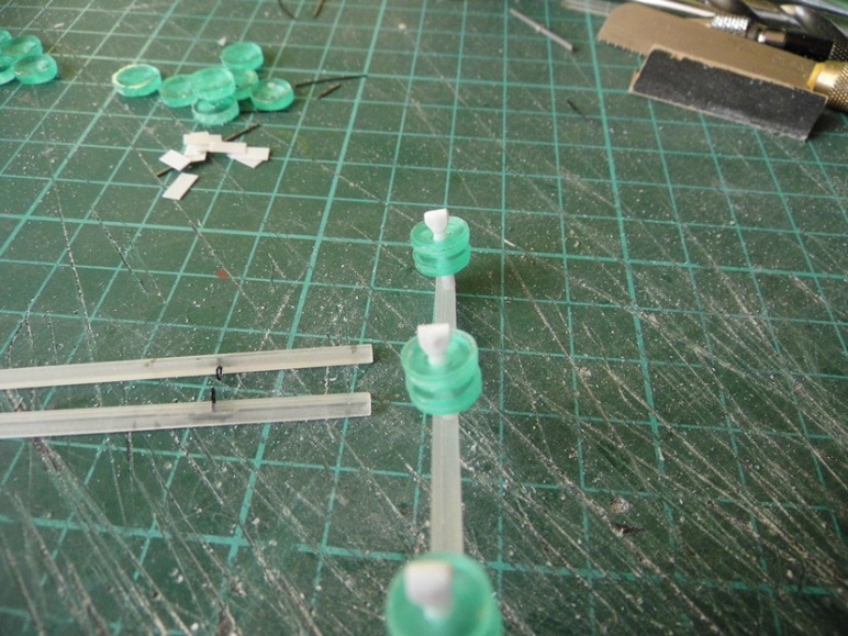

На противоположной стороне от контактного провода крепится линия 10кВ.
Вот так получается воспроизвести этот элемент.
Уголок в длину 3,2 метра. Сечение 65мм. Блок изоляторов крепиться на расстоянии 1,2 метра от опоры, далее через 1 метр ещё две гирлянды из 2-х изоляторов.
- Максим Рыбалко
- Откуда: г. Мурманск
09.10.14 [00:15]
#103
Для изготовления уголков использовал вот такой прозрачный профиль от Тамии. Под сечение 65мм подходит уголок в масштабе 2мм, а у меня 3. Сточил до необходимого размера вот и все... (а у Тамии таких уголков 2 мм помоему нет).
- Максим Рыбалко
09.10.14 [00:17]

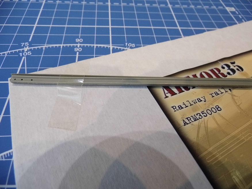

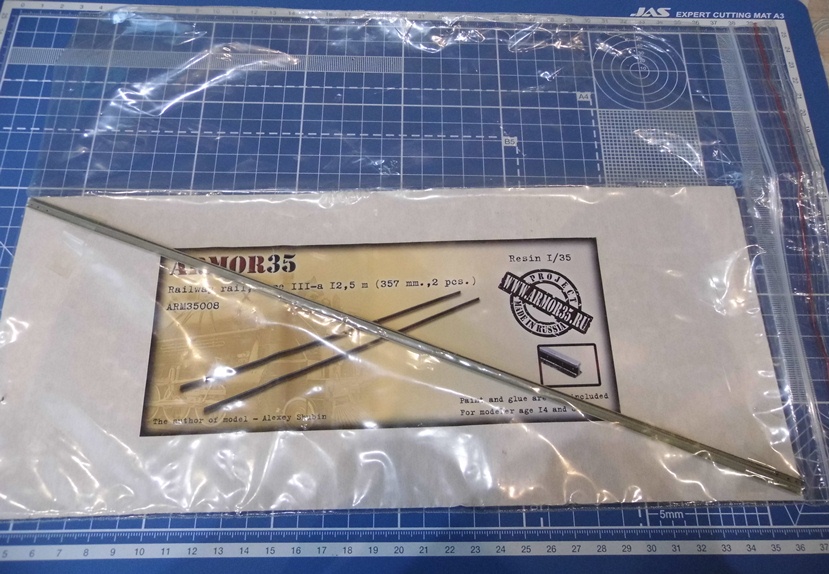

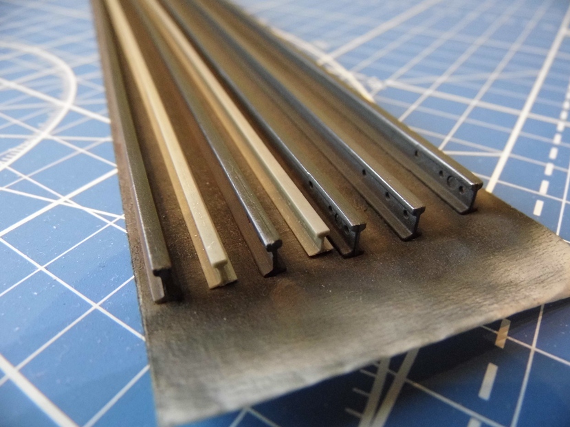

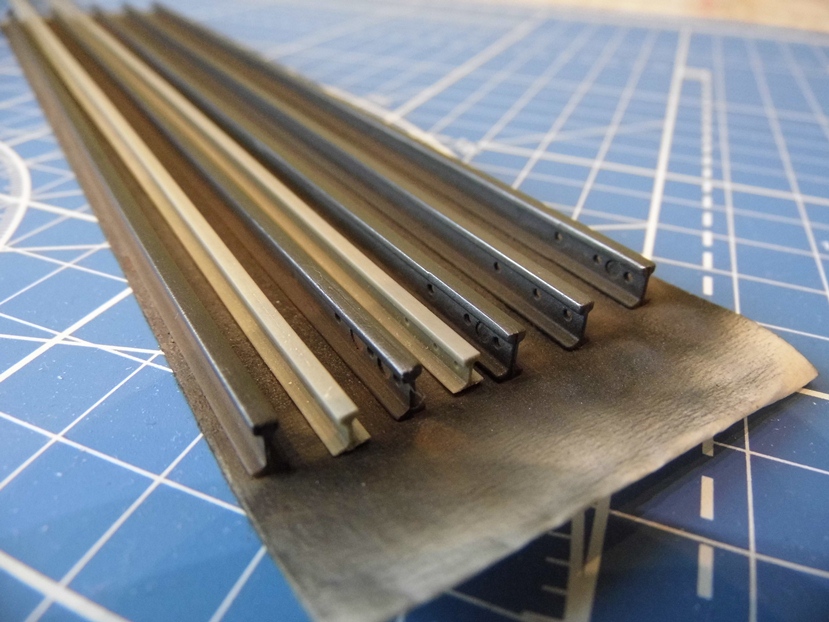

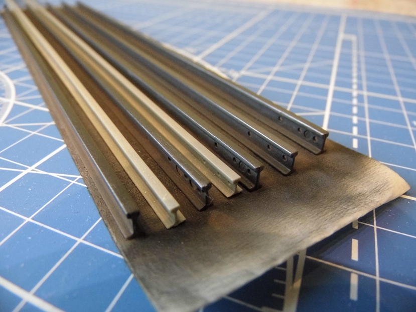

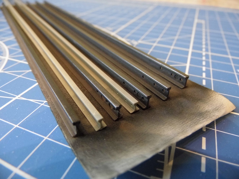

На диораме будет воспроизведен покилометровый запас рельсов. Пришли рельсы. Две штучки из смолы. Стоят 350руб. Думайте сами...
Упакованы в обычный пластиковый пакет. Радует, что нет никаких следов от толкателей (но цена....). На ощупь - приятный материал, но не забывайте, что смола хрупкая.
- Максим Рыбалко
09.10.14 [00:18]
#105
Вот так смотряться вместе с рельсами от Трумпетера. Несколько ниже по профилю (не супер для современной ж.д. дороги). Буду ложить их на полушпалки как покилометровый запас.
- Максим Рыбалко
09.10.14 [00:24]

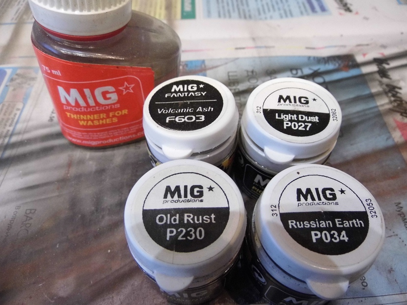

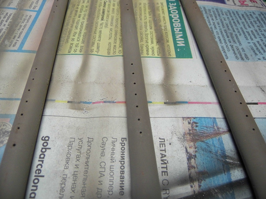

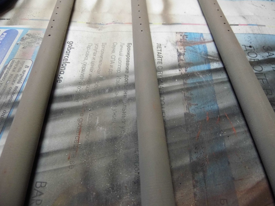

Красил Тамией №54 и №72 в пропорции 50\50.
Обработал пигментом и снова покрасил. Потом набор пигментов. Фиксировал на растворитель. После чего матовый лак из баллона от Тамии.
- Максим Рыбалко

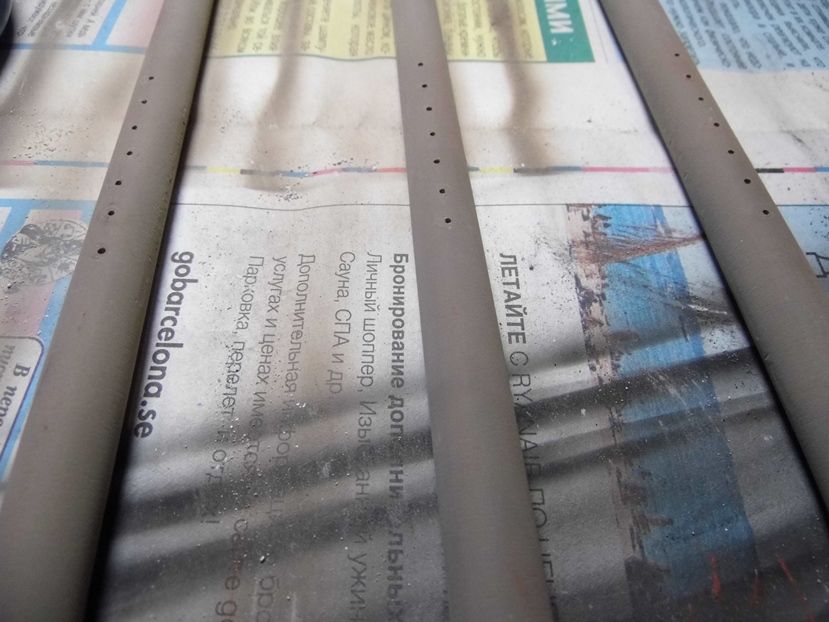

09.10.14 [23:58]
#108

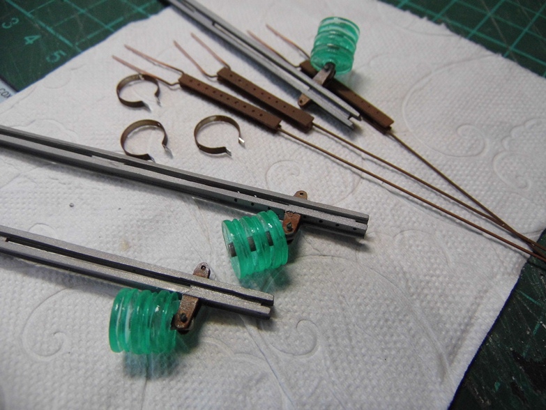

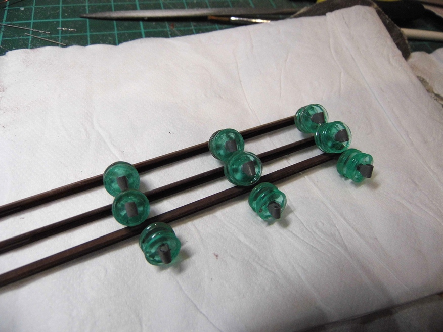

Линию 10кВ.
Покрасил кистью акрилом Model Air. Натер ржавым и черным пигментами. Изоляторы покрыл слоем глянцевого акрилового лака "Сонет".
- Максим Рыбалко
10.10.14 [00:02]

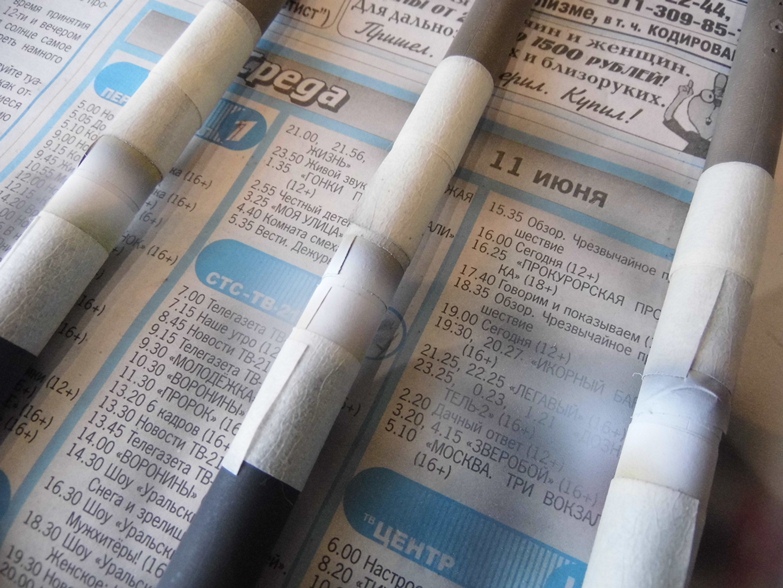

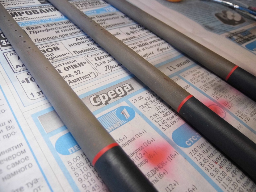

#109

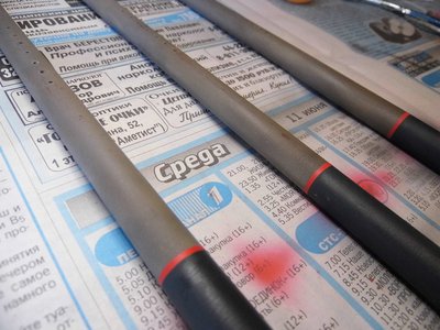

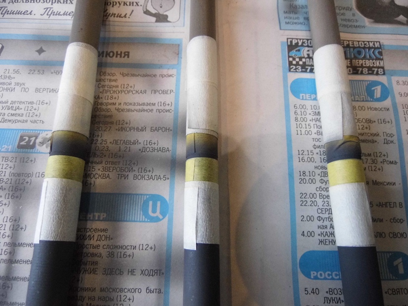

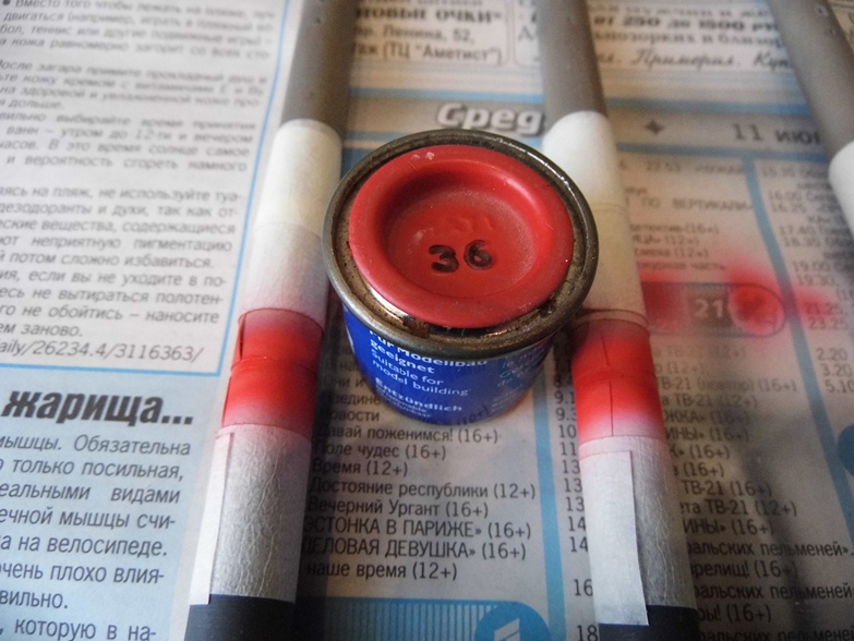

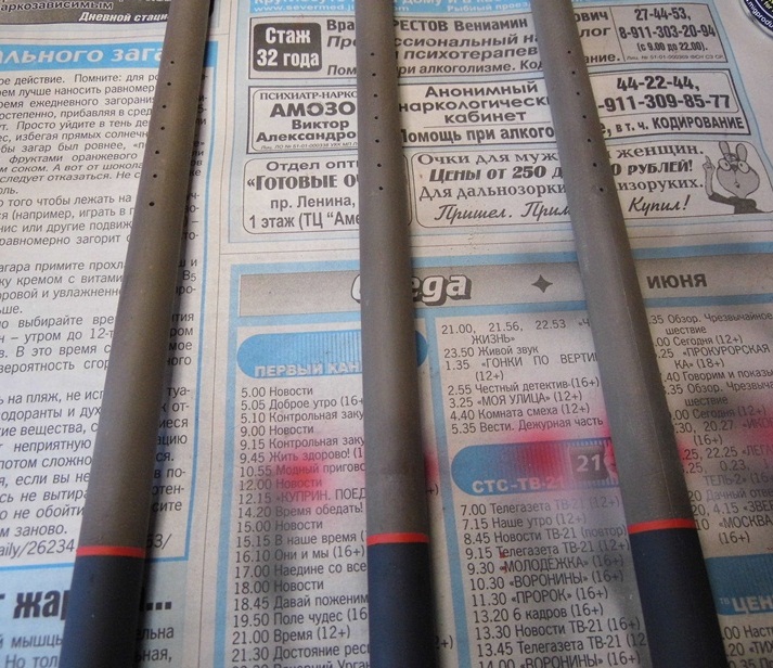

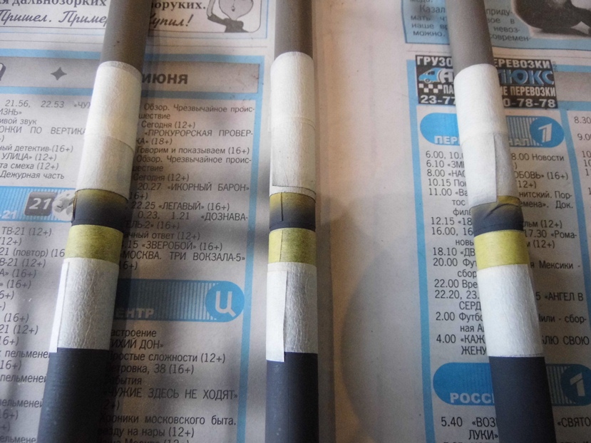

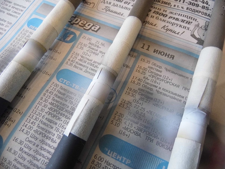

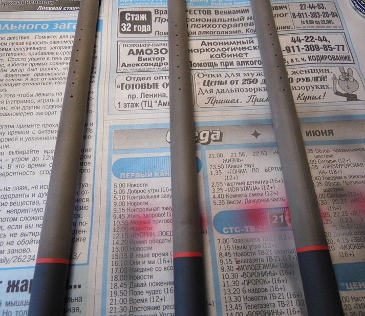

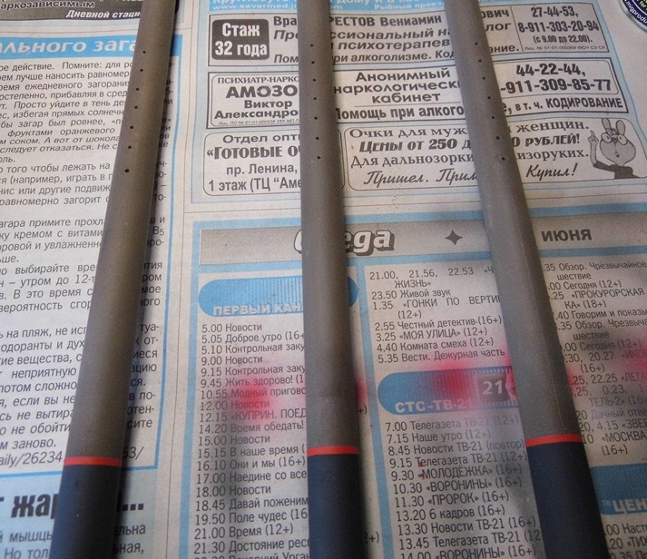

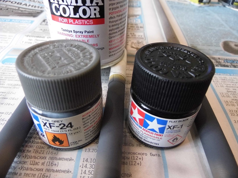

Красим опоры в коорпоративный цвет.
В ОАО "РЖД" приняты коорпоративные цвета - это серый, темно-серый и красный. Все эти цвета Вы можете увидеть на вагонах, которые сейчас массово перекрашиваются.
Наши опоры не исключение. Вместо синего и белой полосы на смену пришел темно-серый и красная полоса. Высота окраски темно-серым цветом от уровня рельса составляет 90см. Потом красная полоса 5-7см.
Клеим маски и красим из аэрографа. Добавил немного черного (20%).

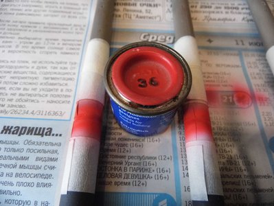

10.10.14 [00:05]
#111
Для более насыщенного красного цвета сначала задул белым. Иначе красный на темно-сером не очень...
- Максим Рыбалко

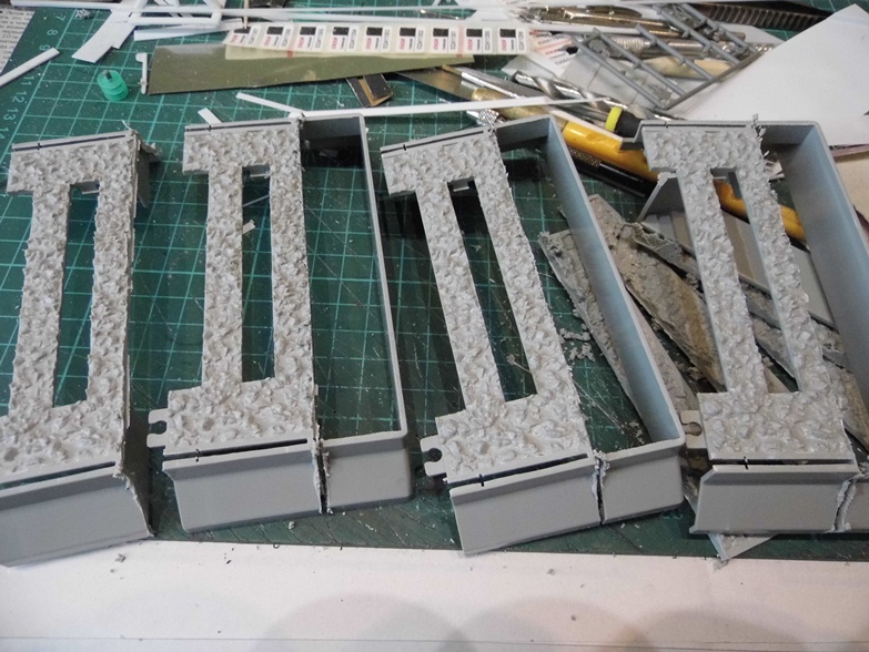

#114

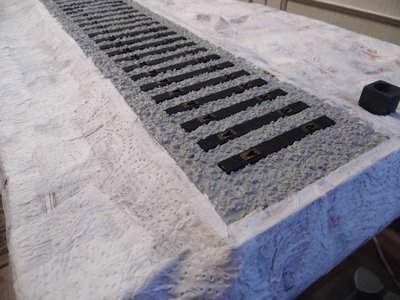

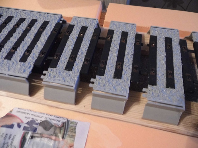

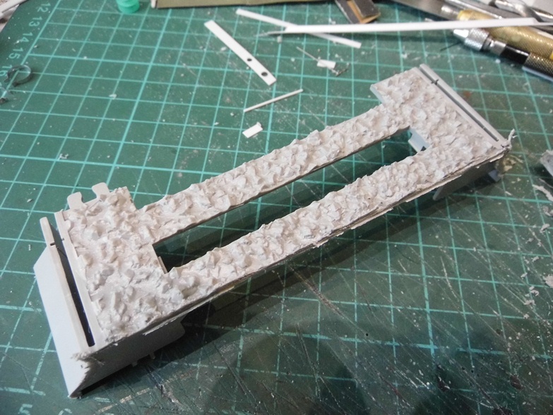

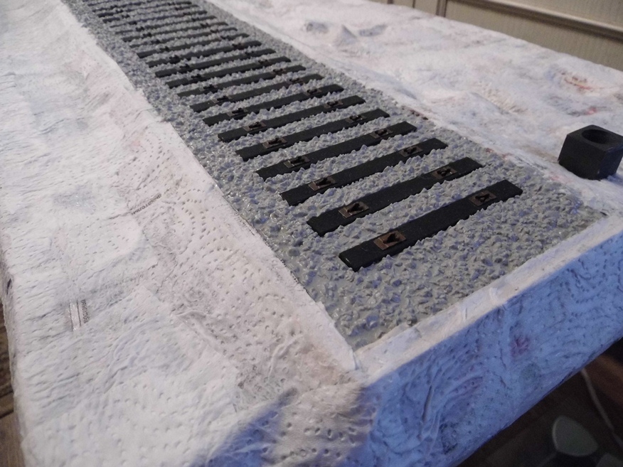

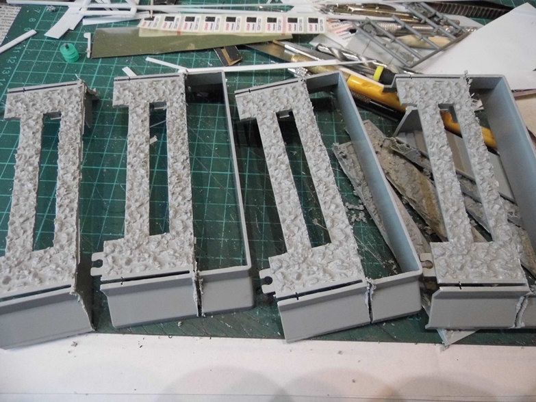

Продолжаю работу над насыпью.
Каждый набор имеет оконечные детали, у которых шпалы можно закрепить только до середины. Пришлось отпилить и использовать с промежутками. Правда все, что ни делается - все к лучшему. На диораме буду создавать покилометровый запас. Нужно было бы выпилить места для шпал, на которые потом ложат рельсы, а здесь уже все готово...

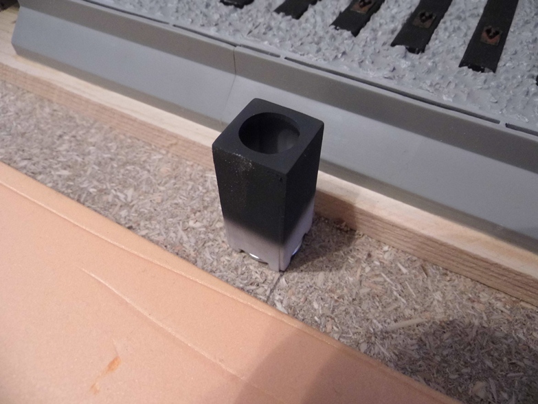

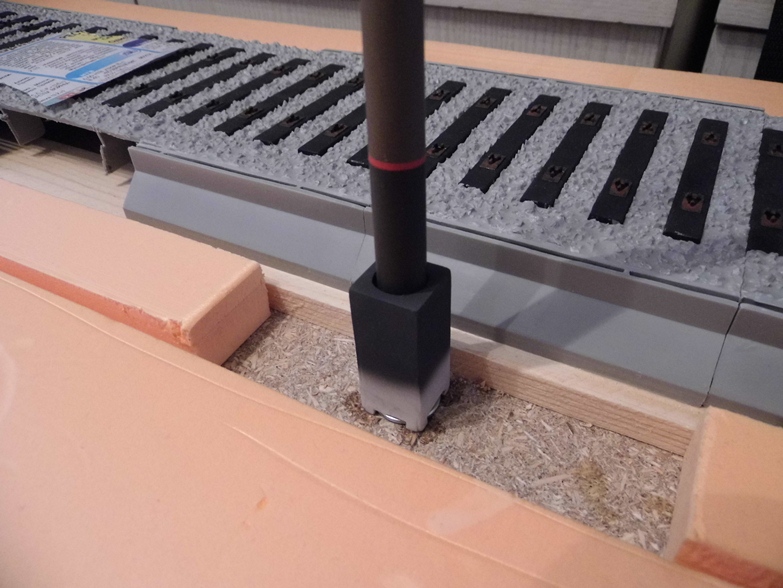

#115

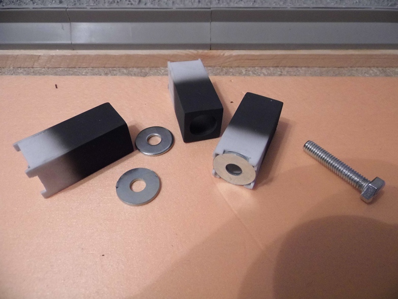

"Стаканы" для опор. Крепиться опоры будут на болты м6.
На нижней фотке показано, как выглядит в целом. Зазор закрою шпатлевкой и закрашу темно-серым.
- Максим Рыбалко
10.10.14 [00:16]

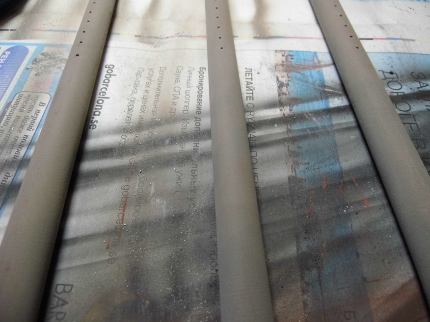

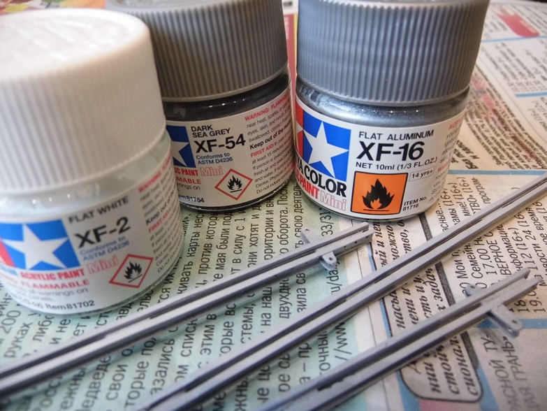

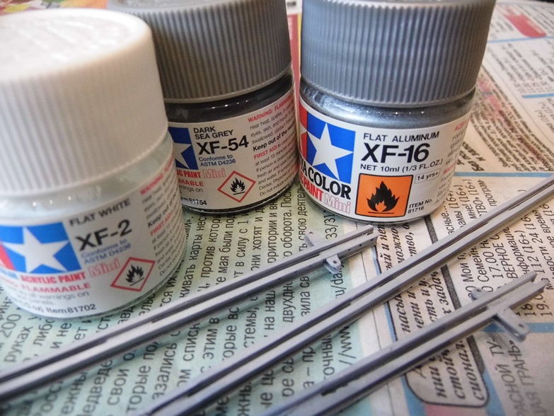

Покрасил консоли.
Консоли сейчас изготавливают из оцинкованного железа. Краска - алюминий, серый, белый в соотношении 60/20/20.
- Максим Рыбалко
10.10.14 [00:17]
#118
После высыхания покрыл матовым лаком для того, чтобы при "втирании" тонировочного пигмента от Тамии не содрать красочный слой.
