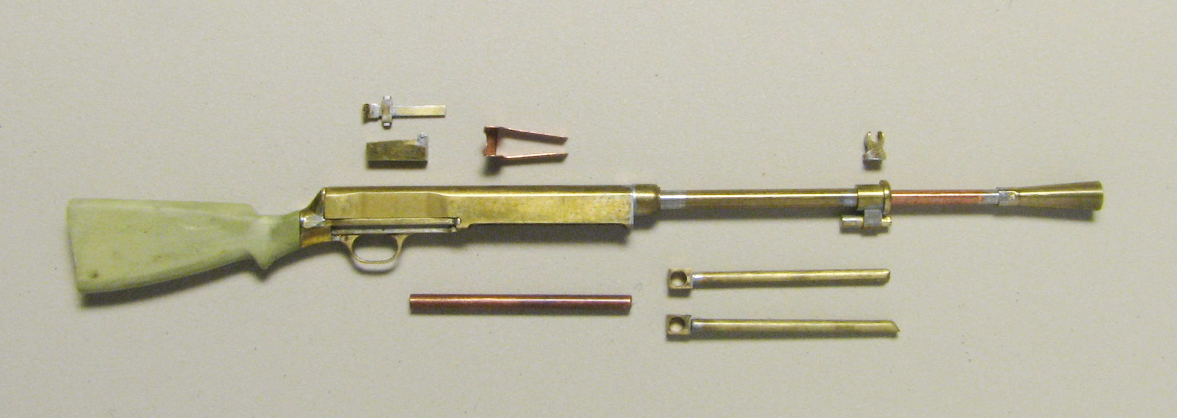

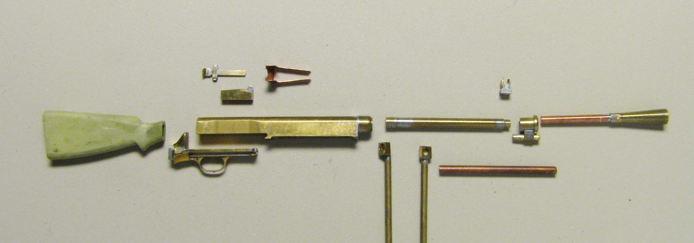

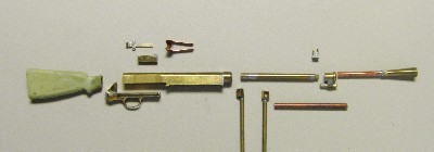

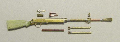

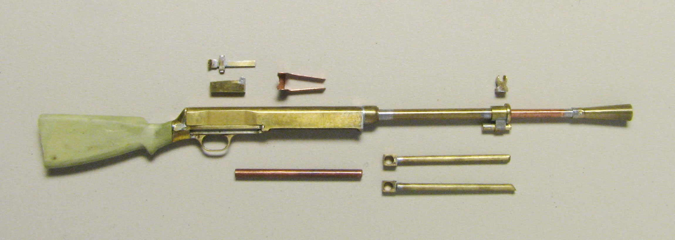

Немного работ по металлу - пулемёт ДП, изготавливаю по собственноручным замерам деактивированного боевого образца (такое оружие берёшь в руки и жжжалко его, а ведь стрелял когда то). Максимальная погрешность в размерах до 0.04 мм. Кстати, один рисунок, очень хорошо соответствует размерам, можно считать, как за чертёж. Если кому нужно, могу выложить. Остальные подробности в комментариях к фотографиям.
P.S. Извините, что получилось всё снизу вверх, ну в этих нюансах размещения фото не силён. В общем смотреть изображения в последовательности снизу вверх
. Извините.
Ещё раз P.S. Нужно заметить, что скоба (пулемёт ДП) припаяна к спусковой раме, это отдельные детали. Ввиду того, что использовался среднеплавкий припой в цвет латуни (пайка осуществлялась горелкой), создаётся впечатление, что это цельная деталь. Собственно спусковая рама, так же состоит из нескольких деталей (из 5-и + скоба = 6 деталей и плюс деталь, посадочное место приклада, итого 7), которые паялись, как горелкой и среднеплавким припоем, так и обычным ПОС-61.
Ещё один P.S. Звезда в жизни, абсолютно правильная, но долбаные перспективные искажения, при фотосъёмке, её просто изуродовали, ну немного потемнела она. Отбелим, когда суть до дела дойдёт.

Дмитрий Шишков, отлично выходит.

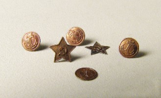

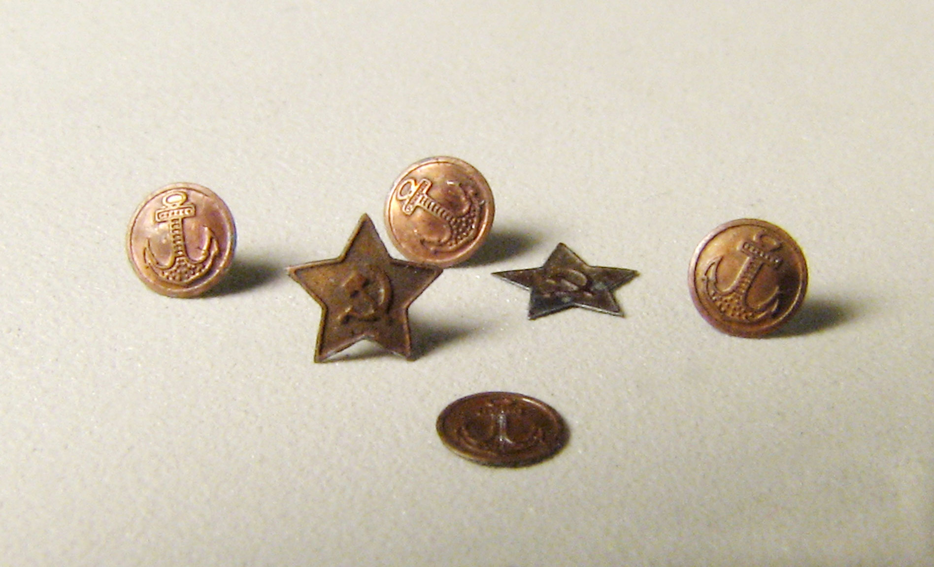

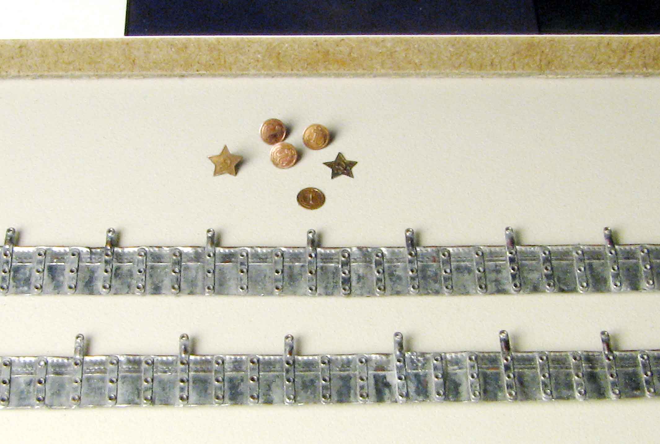

SKL, да Сергей, - долеплю и наплыв (как называется, не знаю, в руководстве не указано), и кое-где углы изменить нужно, в общем постараюсь сделать максимально копийно. А кожух - самое сложное, это рассчитать развёртку, для травления. Но мой хороший товарищ, наверняка справится с такой задачей. Вот примерно такой план. Надеюсь получится всё, как положено. После опыта травления пуговиц и звезды, и изготовления пулемётной ленты для Максим - мне уже ничего не страшно

Igmar, Кстати, а лента так плоской и останется? Все же она не такая плоская, даже пустая.

dpl, лента двухстороняя, то-же самое, но без строчки, с обратной стороны, в смысле это две совмещённые ленты. Потом ленты набьются патронами, однако может действительно будет смотреться немного тонковато. Если взять медь толще, то не получилась бы строчка, во всяком случае, как сделать по другому, не придумал. А так, всё соответствует размеру, за исключением ширины
. Она меньше на 0.2 мм. Так вышло к сожалению.

Igmar, Игорь, очень впечатляет. И не лень ковырятся тебе с такой мелочью, результат хорош.

Видел работу Igmar вживую. Это нечто с чем-то!!! Звездочки и пуговицы выглядят так..., ну просто нет слов, настолько здорово это сделано. Я даже не думал, что такое вообще можно сделать.
А про пулемет, я сначала подумал, что все детали литые. И когда узнал, что это все выточено, то даже не знал, что и думать.
