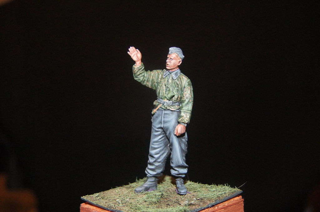

николай Козлов
10.04.11 [10:28]
#10763
Вот ССман в процессе. :)

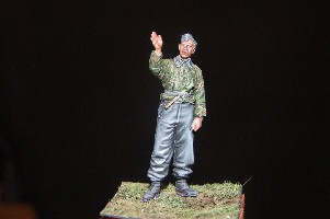

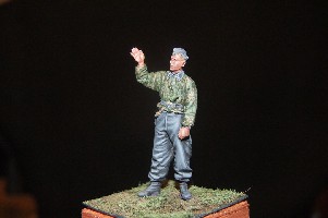

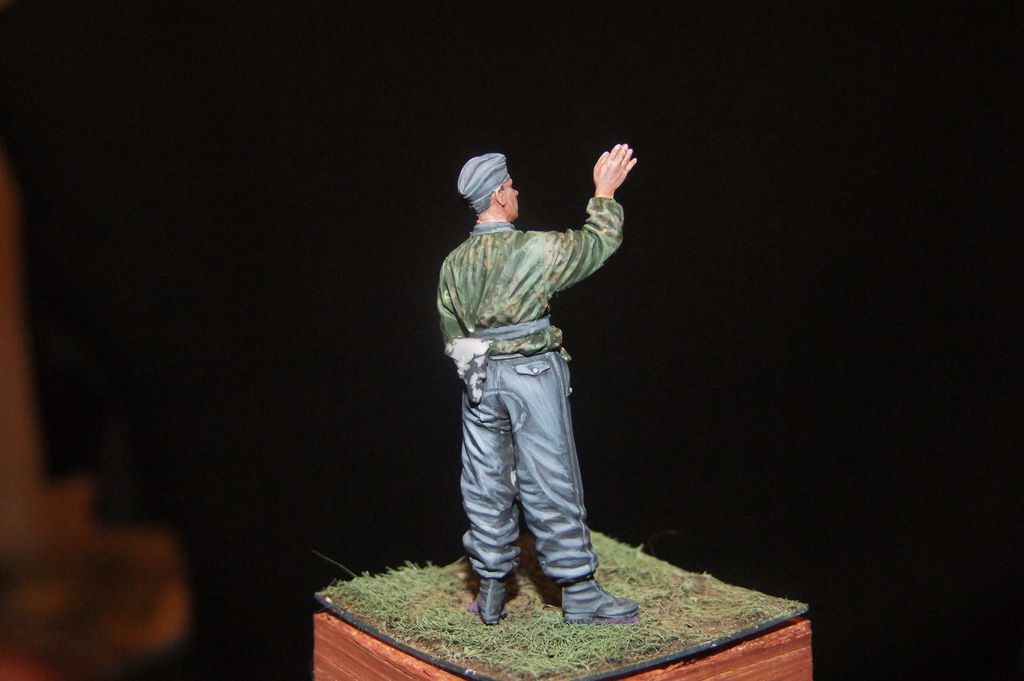

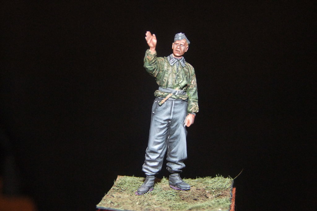

Hinguy Wrote:
Шёлковыми? И в чём это выражается?
В сильном контрасте цветов освещенной и темной поверхности складок, высветлении холодными оттенками.
Без контраста конечно никуда, иначе оно смотреться не будет. Хотелось бы про высветления холодными оттенками услышать более развёрнутый комментарий. Я высветлял телесным, на мой взгляд "теплее" некуда. Может быть вы что-нибудь другое присоветуете, я с удовольствием возьму на вооружение новую цветовую палитру.
николай Козлов
10.04.11 [12:42]
#10766
Серый, :D
Hinguy
Откуда: Московская область
10.04.11 [13:11]
#10767
Я придерживаюсь обратного мнения. В 72-м контраст должен быть больше, чем в 35-м, но не до состояния выраженного блеска ткани, если такового быть не должно. Впрочем возможно не на фото, а на миньке подобный эффект не заметен.
DUFF, я говорю о том, что вижу на фото. Сейчас больше всего по расцветке форма напоминает афганку-стекляшку с блестящей синтетической тканью.
На сколько я помню Вы расписываете с высветлениями и затенениями на базу. Моя техника росписи отличается.
Вместе с тем, я бы сгладил переход между светлой темной сторонами ткани, сделал высветление менее контрастным.

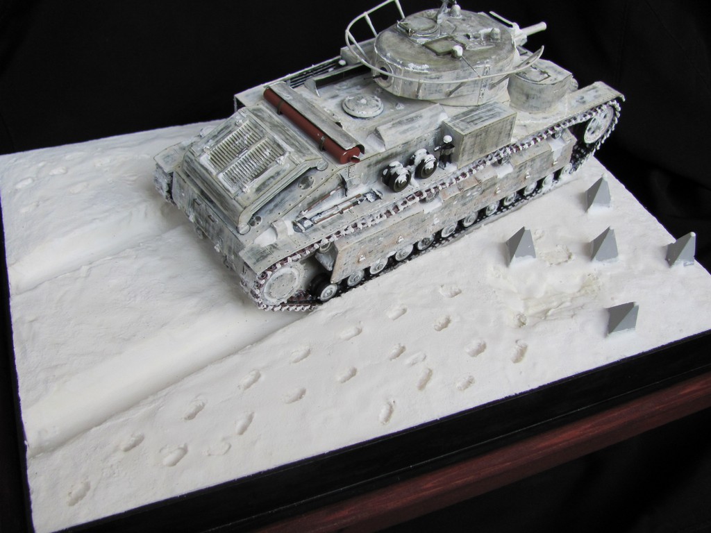

гренадер
Откуда: ставрополь
10.04.11 [15:24]
#10768

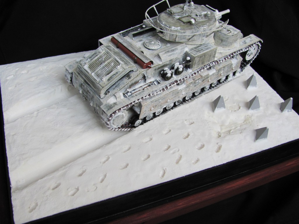

Вот такую диораму доделываю:
Сабанин Игорь
Откуда: г.Новомосковск,Тульской обл. Россия
10.04.11 [16:44]
#10769
гренадер, танк отлично, но вот следы от ног ,а колею от танка лучше с грунтом сделать.

Hinguy Wrote:Я придерживаюсь обратного мнения. В 72-м контраст должен быть больше, чем в 35-м, но не до состояния выраженного блеска ткани, если такового быть не должно.
А у меня разве всё так сильно блестит? Полазил по разным сайтам(в том числе и местную галерею просмотрел), где народ 72м увлекается, там большинстов фигур покрашено примерно так как вы и советуете, меня не впечатлило ни разу, поэтому я решил уйти от устоявшихся канонов и сделать всё по другому.
Hinguy Wrote:DUFF Сейчас больше всего по расцветке форма напоминает афганку-стекляшку с блестящей синтетической тканью.
Так ведь даже цвета разные, а если красить с минимальным контрастом и после залить всё матовым лаком, будет полная ерунда. Я уже так делал ;) .
Hinguy Wrote:На сколько я помню Вы расписываете с высветлениями и затенениями на базу. Моя техника росписи отличается.
Я про технику и не спрашивал, меня цвета интересовали, что и с чем мне нужно смешать, чтобы по вашему мнению уйти от "холодных" оттенков. Каким цветом высветлять и каким затемнять?

Hinguy
10.04.11 [18:29]
#10773
Так применение цветов зависит от техники росписи.
Кстати, звездовский телесный частенько имеет холодный перламутровый оттенок.
DUFF
Откуда: г. Железнодорожный
10.04.11 [19:09]
#10774
Hinguy Wrote:Так применение цветов зависит от техники росписи.
Может поделитесь опытом? Я глядишь на вооружение возьму. Так какими цветами мне работать с зелёным, вы можете толком сказать?
Hinguy Wrote:Кстати, звездовский телесный частенько имеет холодный перламутровый оттенок.
Сколько "звездой" пользуюсь ни разу такого не попадалось."Перламутровый оттенок" - это как? Т.е. даёт блеск с переливами? У меня уже 4 банка "телесного" по счёту и я ни разу такого не встречал, кроме того, даже оттенки во всех банках меня удивили, они были одинаковые(в отличие от "зелёного") ;).

Hinguy
10.04.11 [20:29]
#10778
Не поделюсь - лень.
Я же уже сказал, что расписываю по-другому. Обратив внимание на то, что по-моему униформа бойца РККА стала походить на шелк, я никоим образом не собирался давать советы как это исправить.
Впрочем, можете попробовать применимо к этой работе высветлить базу теплыми охряными оттенками.
Это холодный розовый.
