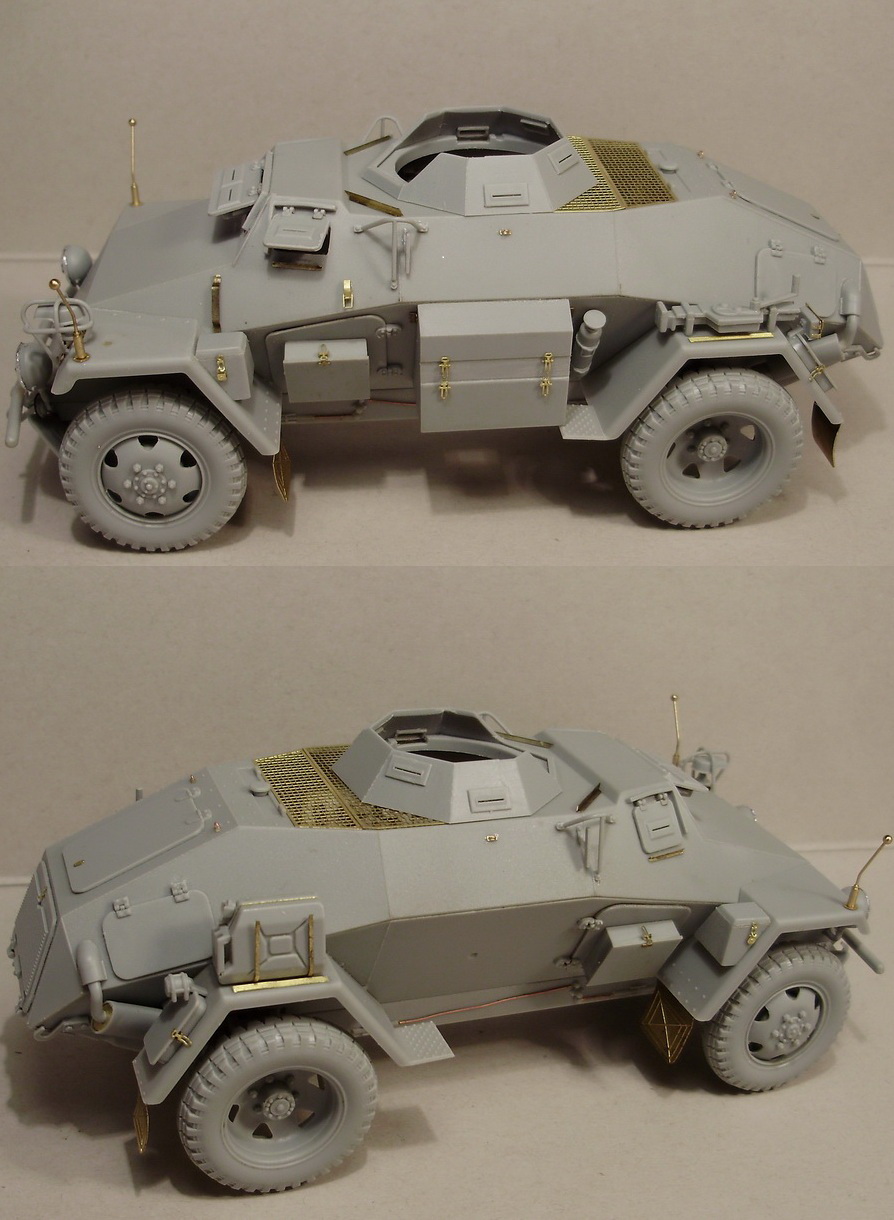

Немножко обновлюсь со своим бронеходом

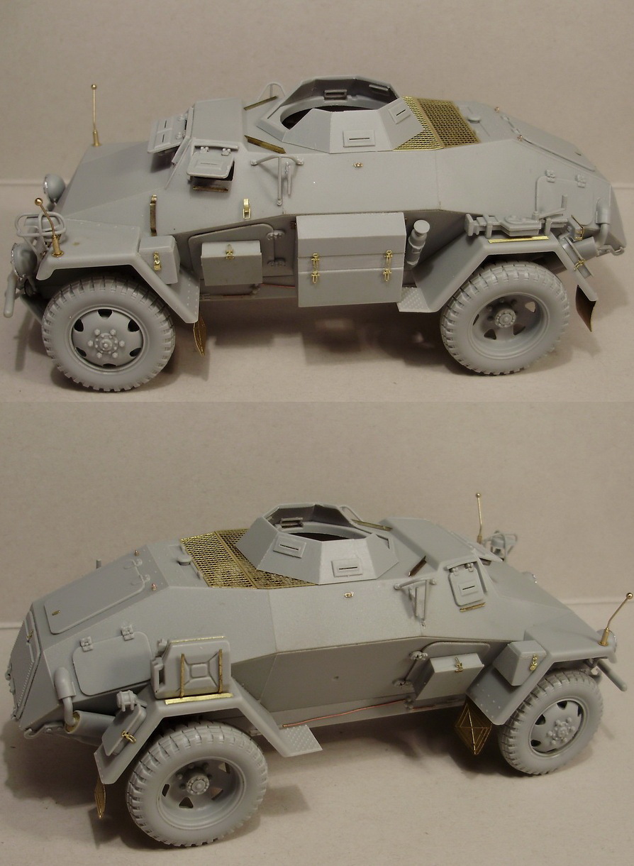

DONALD
18.08.11 [15:05]
#11406
Петров Андрей, шикарный бронеход,работа с травлом ювелирная :)
Тоже обновлюсь.Со сборкой практически всё.Сейчас устраняю мелкие косяки,которые заметил уже после съемки.

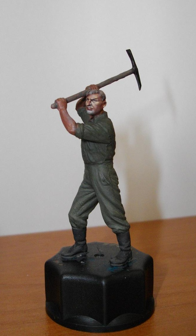

Костет
Откуда: Чернигов
18.08.11 [15:07]
#11407
а я вот вожусь с такой фигуркой.
скульптура Блескина хоть и в пластике,все равно только положительные эмоции вызывает.
Micky
18.08.11 [15:18]
#11408
Костет, перерыв между заказами или просто всё надоело?
Василий Гончаров, у казака в бурке, шашка неправильно приклеена.
Костет
Откуда: Чернигов
18.08.11 [15:38]
#11409
Анар,это тоже заказ - есть у меня знакомый,который несколько стеснен финансово.я ему такую себе "полуроспись" иногда делаю,без особых лессировочных изысков и недорого.но тут что-то решил немного повозиться - классная скульптура!совмещу,так сказать,приятное с полезным:и человеку небольшой своеобразный презент и сам лишний раз попрактикуюсь.

Барков А.В.
Откуда: Moskau
20.08.11 [00:24]
#11411
Donald, das war wirklich eine schwere Arbeit, deswegen sehen wir ein wunderschoenes Ergebnis, aber bitte merken Sie an - was ich beobachte:
1. Для пущего счастья не хватает жизненной проводки у фонарей (есть прямолинейная, но очень уж откровенная).
2. Хорошая идея с отогнутым крылом на правом борту, но она не проработана с техничекой точки зрения.
3. То же касается левого борта - нет членения крыла, хотя "родные" петли наличествуют.
4. Кривой смотровой прибор на левом башенном люке + уменьшить толщину самих люков и стенок башни.
5. Требуется крепление для левого конца троса - в движении он упадет под гуси (проверено на практике).
6. Что за проволочка свисает между вторым и третьим катком по правому борту?
7. Нутрянка башни, надеюсь, планируется?
Hoffe, комментарии пригодятся,
С ув. Андрей

Петров Андрей Wrote:Немножко обновлюсь со своим бронеходом
Андрей, не пробовал японский картон на забашенную сетку? На мой взгляд, выглядит гораздо лучше, чем травло.
Петров Андрей
Откуда: Солнечный Ярославль
20.08.11 [18:33]
#11413
DONALD, спасибо мне твой танк тоже глянулся, хотя так же вызвала недоумение проволока в ходовой :)

Барков А.В.
Откуда: Moskau
21.08.11 [00:03]
#11414
Петров Андрей Wrote:Андрей, долго разглядывал это изделие на страницах инет магазинов...и все таки..короче стереотип у меня такой в голове что бумага как материал для моделизма не катит,и это останавливает меня хотя сам понимаю что в данном случае это было бы красивее...
А мы ее грунтовочкой Тамиевской и ощущение бумаги уйдет ). Это то же, что и натуральная флора на диораме.

DONALD
21.08.11 [16:13]
#11416
Петров Андрей, Барков А.В., Ребят,проволока в ходовой это просто крепления поддерживающих катков,чтобы не отвалилсь и не потерялись))
DONALD
21.08.11 [16:14]
#11417
Барков А.В., Нутрянки не будет-будет экипаж в люках.
По остальным пунктам соглашусь,но прислушаюсь только насчёт троса-всё остальное-мелочевка,если на каждом таком моменте зацикливаться на модель может уйти не один месяц.Тросик проволочкой привяжу.
