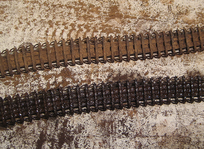

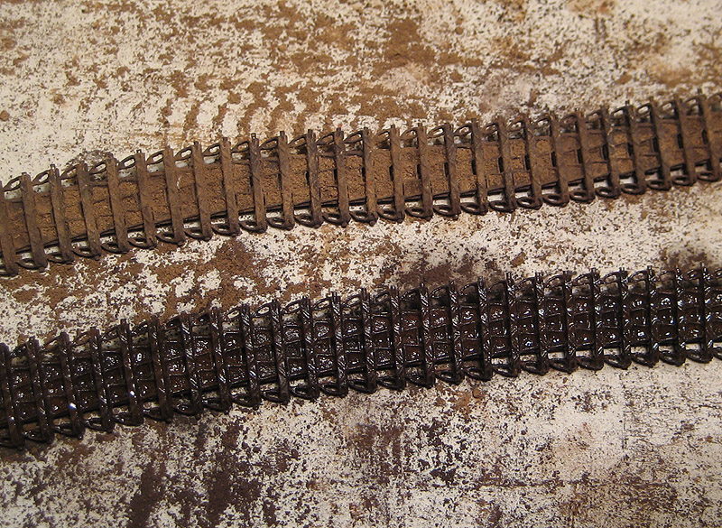

Пришло время взяться за гусеничные ленты.

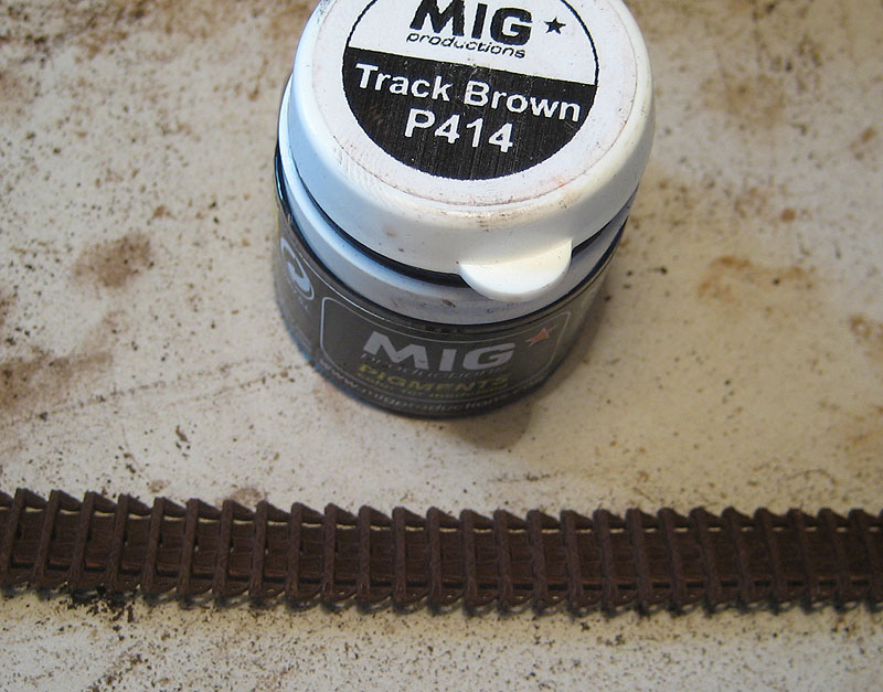

Для начала ленты были задуты коричневым акрилом XF-10. Я никогда НЕ грунтую металлические траки для того, чтобы их можно было натереть до блеска после нанесения пигментов.
После этого нанес на траки новый Миговский пигмент Track Brown. Оказался очень хорошей штукой. Понравилось, что в этом пигменте наблюдаются вкрапления металлической пудры. Идеальный вариант для траков.
Но использовать этот пигмент в чистом виде будет не очень реалистично, поэтому поверх него были нанесены пигменты других оттенков (верхняя гусеница), которые использовались для пыления корпуса. Закрепил тиннером.

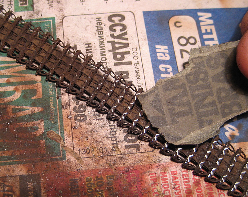

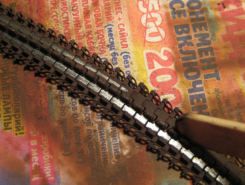

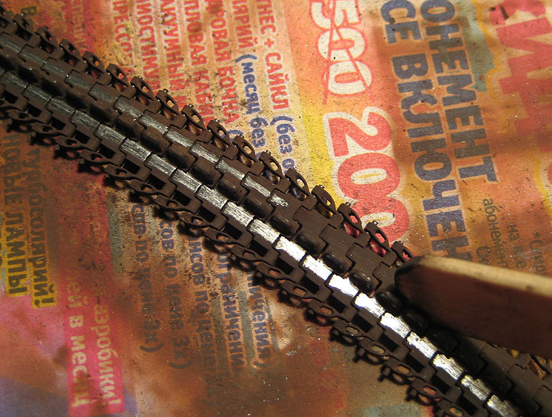

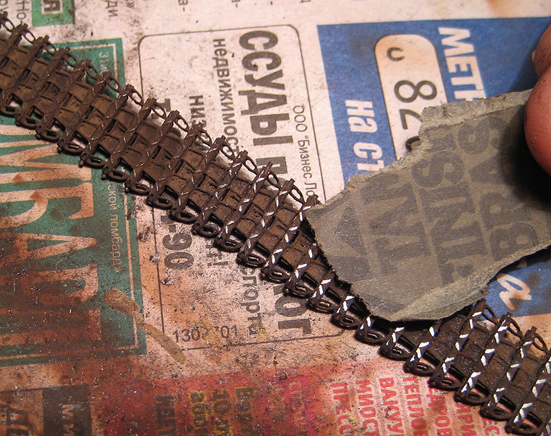

После того как тиннер просох, я стал имитировать беговые дорожки от катков. Для этого мне понадобилась банальная палочка от мороженого. слой пигмента и краски был просто стерт.
Затем, внешняя сторона была обработана наждаком. Грунтозацепы стали блестеть.

А как акрил без грунта на траках держится? Просто пальцами, например, не стирается?

ITR, Василий Гончаров, Talib, акрил не стирается пальцем:). здесь он является промежуточным слоем между металлом и пигментом.
Для бОльшей надежности можно крепить фиксером, но он может и траки слепить и лента будет плохо гнуться. я предпочитаю тиннер.

Не совсем верно выразился. Будучи нанесенным на пигмент, фиксер образует достаточно прочную субстанцию, которая мешает нормально шевелиться рабочим тракам. Пороверено на личном опыте.

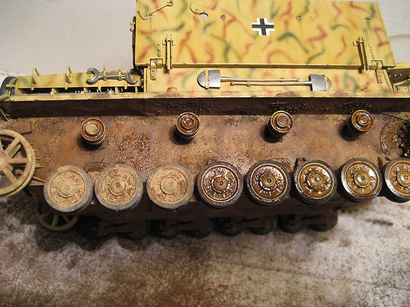

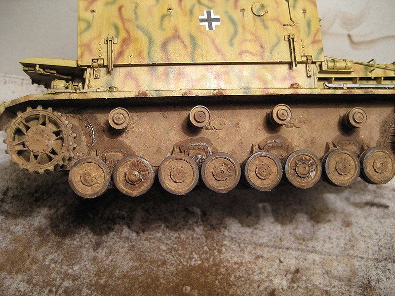

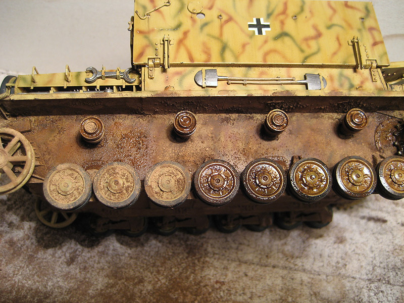

На модель были приклеены катки. Затем на них был нанесен пигмент. Закреплено тиннером.
После высыхания, в районе шарниров и ступиц была нанесена миговская смесь для имитиции потеков.
Пигменты на катках те же, что и на корпусе.
Темные пятна -миговская смесь для имитиции масяных потеков.

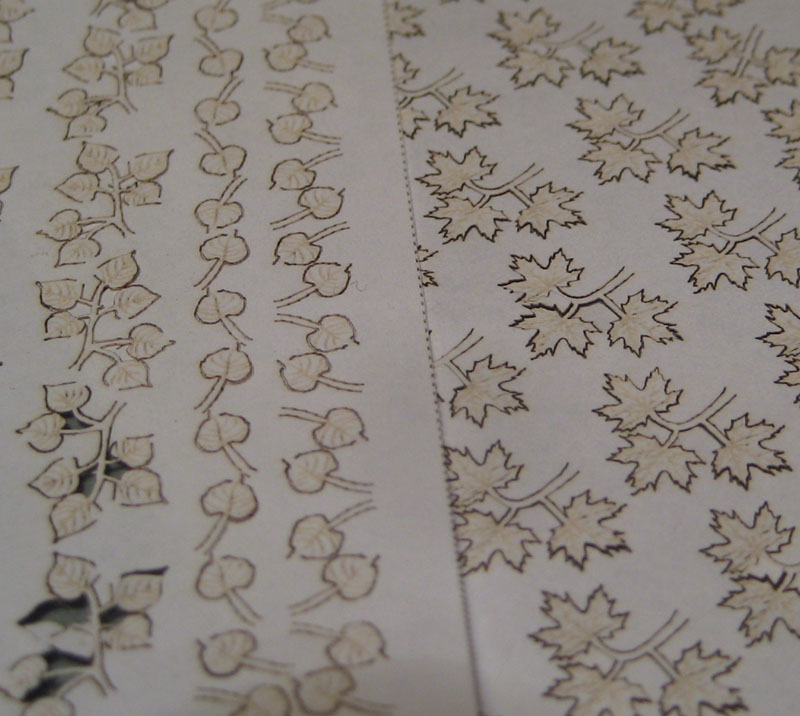

Итак, продолжим!
Сам Мобельваген уже готов, но вот с аксессуарами еще предстоит немало повозиться.

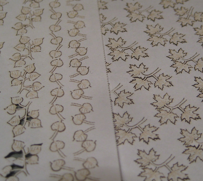

С самого начала решил, что самоход будет обвешан лиственным камуфляжем, который предстоит изготовить из листочков фирмы Хабар. Ветки решил сделать из тянутых литников. ( Если у кого есть другие мысли и советы - буду благодарен).

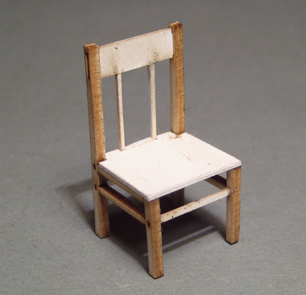

Раз уж самоход называется Мёбельвагеном, то без мебели никак! Решил оживить интерьер стулом. (Тоже фирмы Хабар)

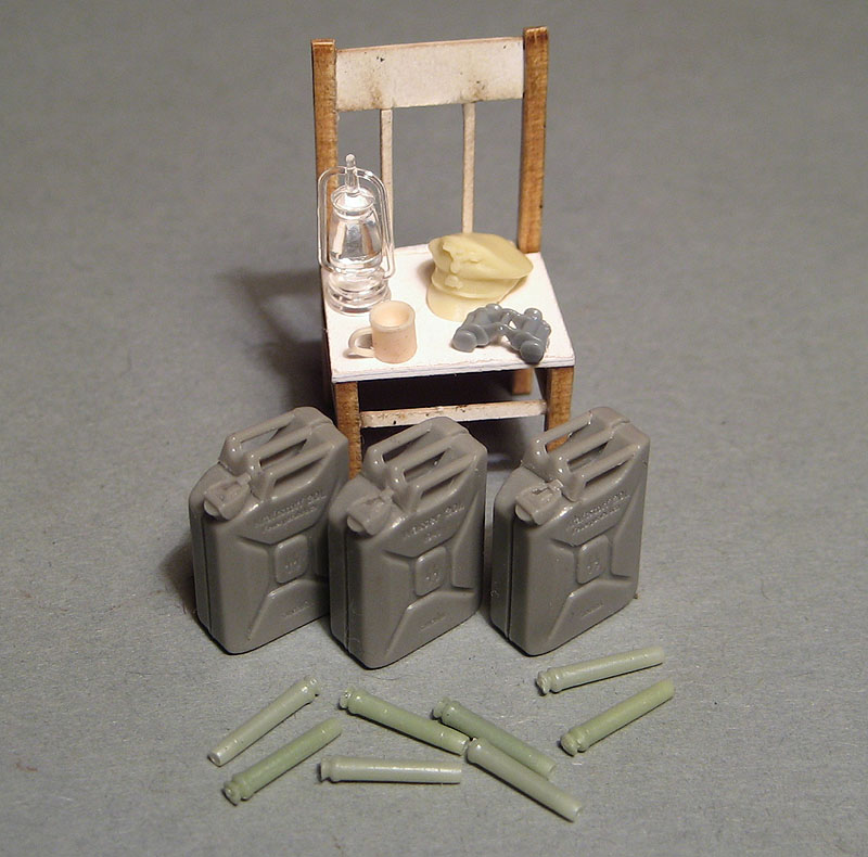

Ну и мелочи: фуражка командира, его же чашка с кофе и бинокль, керосинка, стреляные гильзы и канистры.
Теперь все предстоить окраситиь и установить на модель.
Листочки Хабар. Березовые и кленовые.
Стул (тоже фирмы Хабар) был неного конверсирован, чтобы выглядеть более "по-европейски"
Стул и остальные аксессуары, которые будут использованы на модели.

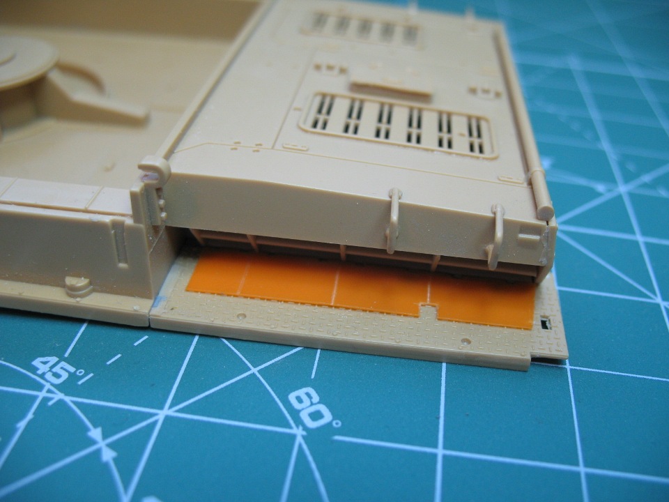

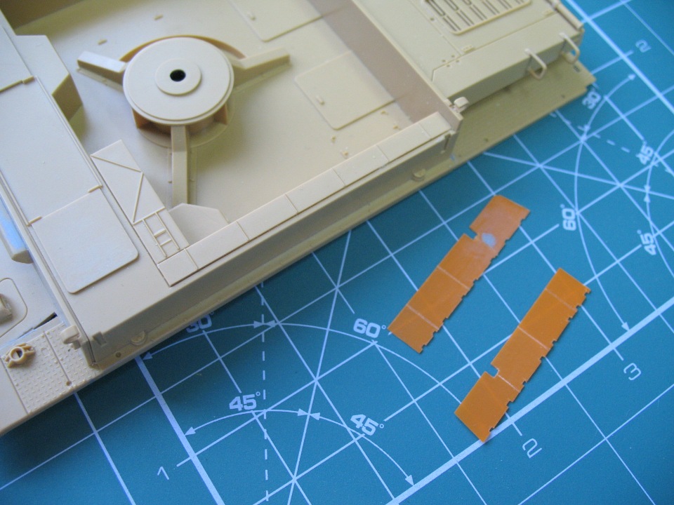

Итак продолжим. Вместо фототравленных створок решил поставить самодельные из оранжевого "сыростирола". На мой взгляд смотрятся не хуже...
Приклеил тамиевским супержидким клеем

#139
Яшин Владимир,
С палочкой от мороженого - это просто гениально! А я изобретал велосипед... Спасибо за набой.
