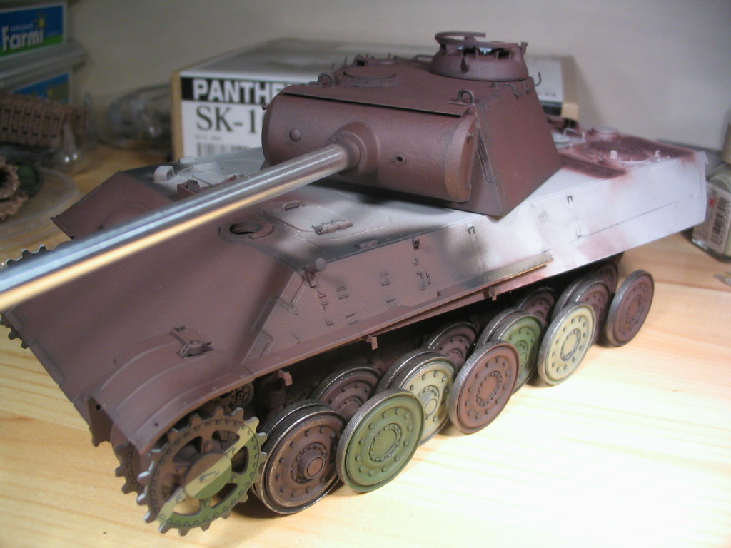

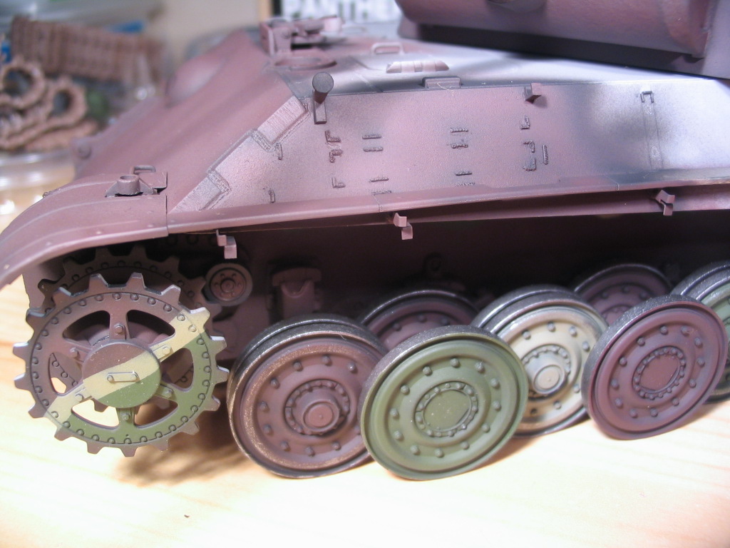

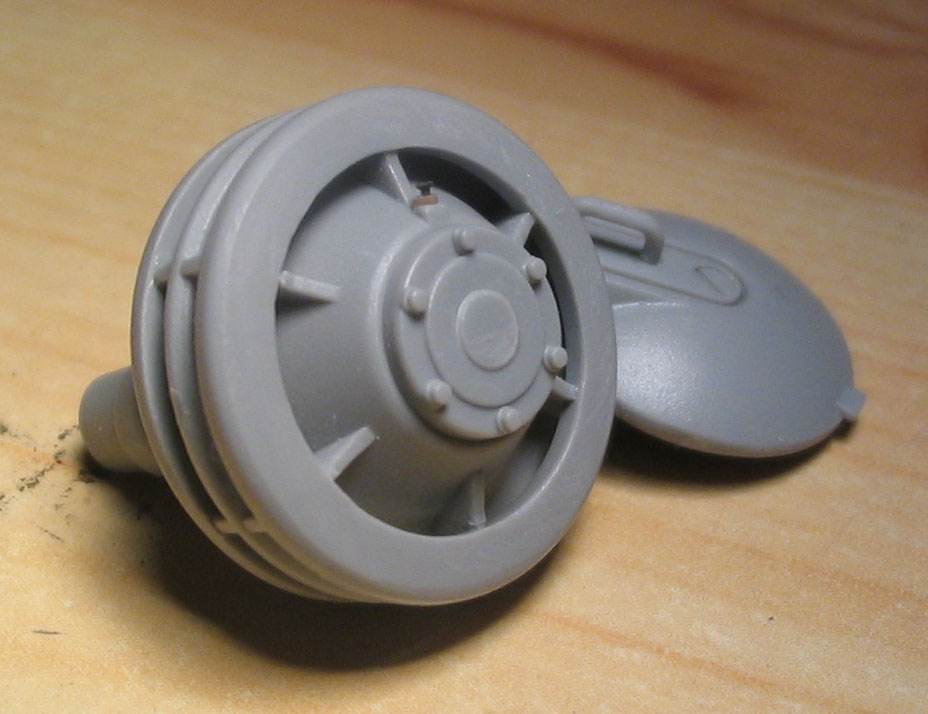

#121

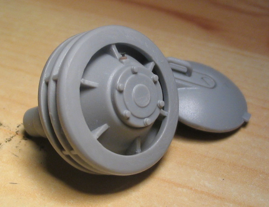

Исправил точку смазки на ленивце (или как её там). Моделкастеновский болт разрезал пополам (уменьшив его высоту), просверлил отверстие, вставил тянутый литник и затем нагретым кончиком ножа приплюснул его. Получилось вроде похоже (гайка а из неё торчит "гвоздик").

Из литника круглой формы сделал заглушку.

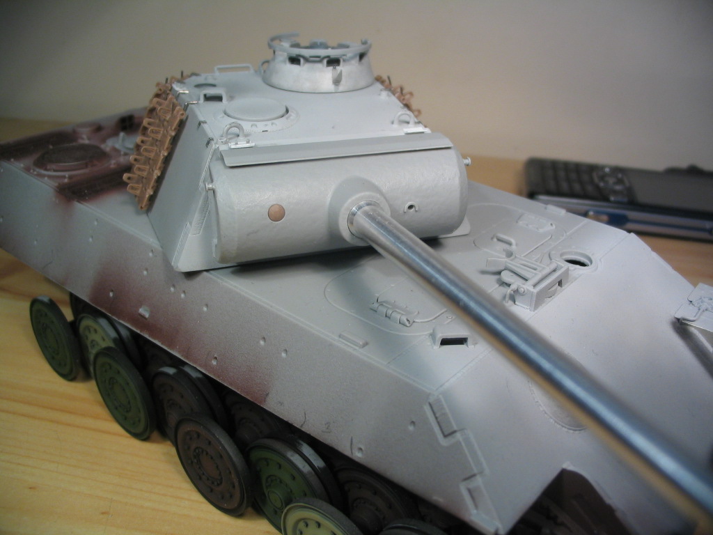

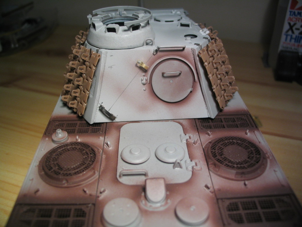

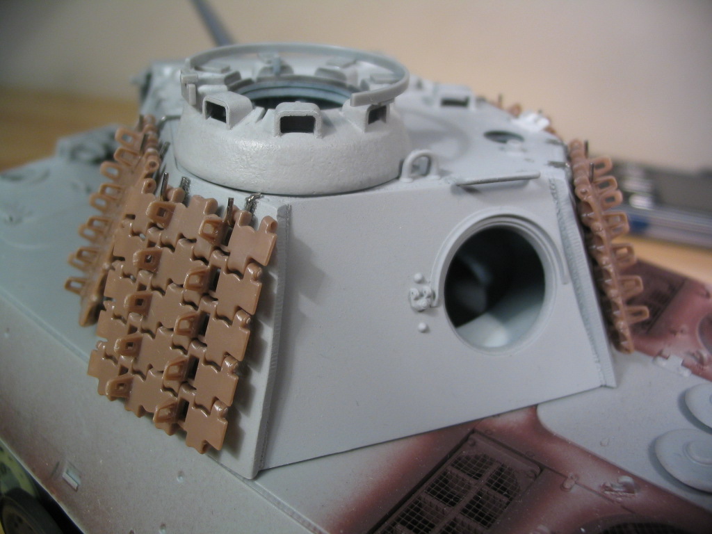

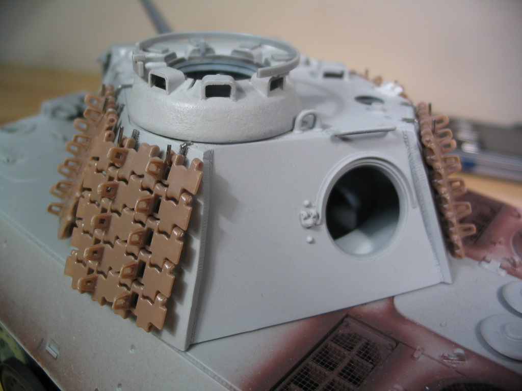

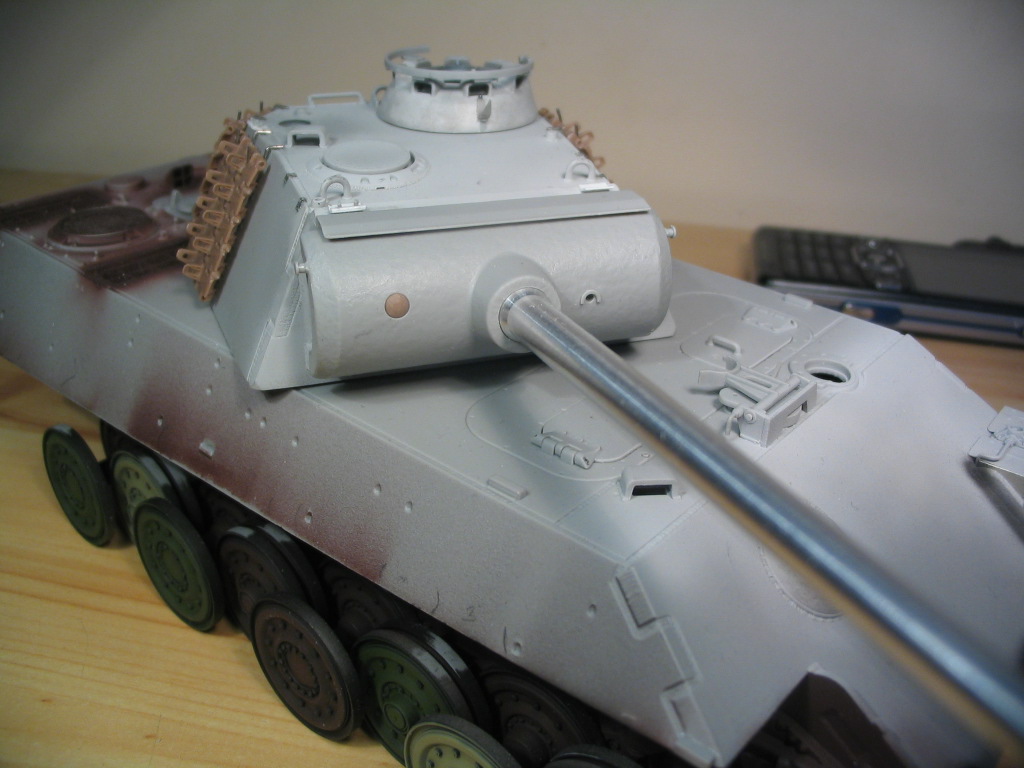

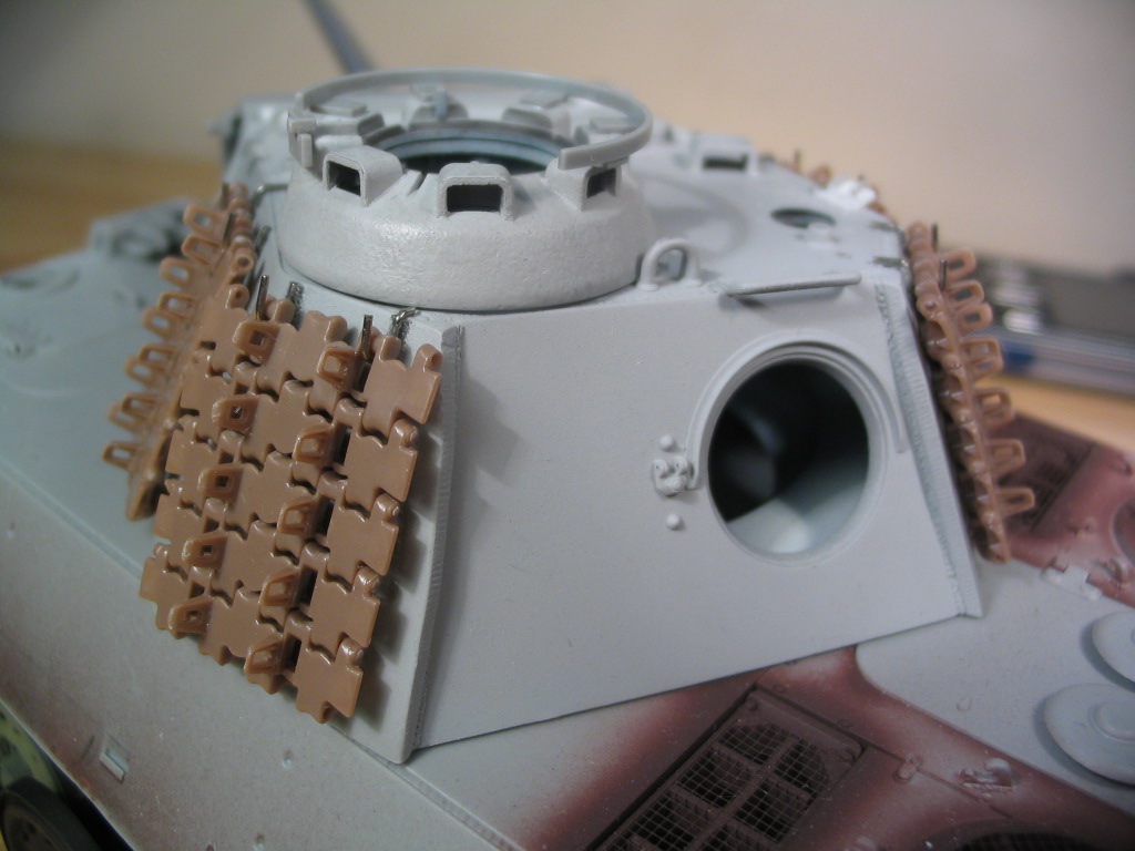

Собрал запасные траки на башню. Надеюсь что оставшихся траков мне хватит что бы укомплектовать обе гусеницы. В принципе башня готова к окраске. Думаю её окрасить в ближайшее время.

Vladislav Belinski, Владислав, а как же крепление инструмента на башне?
Vladislav Belinski
Откуда: Tartu, Estonia
07.09.09 [19:34]
#125
Alex Volgin Wrote:Vladislav Belinski, Владислав, а как же крепление инструмента на башне?
Сделаю обязательно.
Vladislav Belinski
09.09.09 [23:09]
#126
Думаю что на кормовом листе башни находилась лопата (вот как то так) и огнетушитель (его месторасположение отмечено карандашом) висел вертикально, его верхняя часть находилась на уровне крыши.

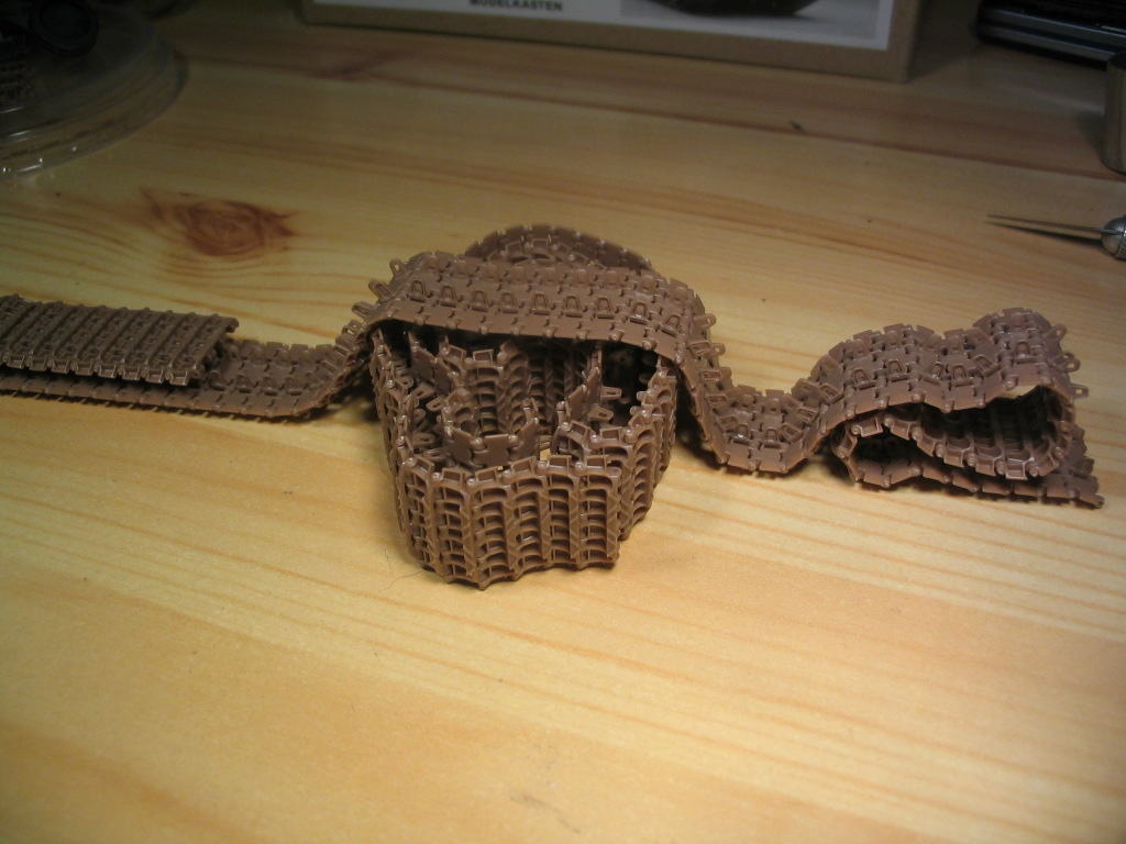

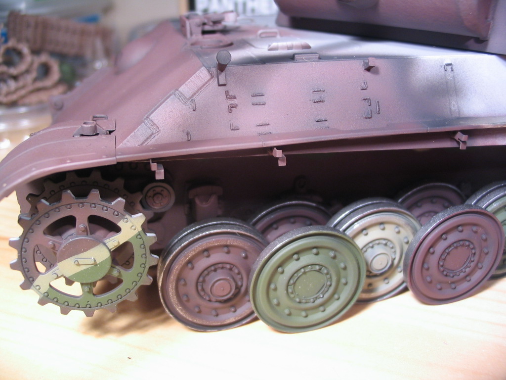

Фу наконец-то собрал траки, не прошло и двух недель.

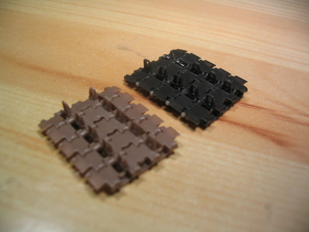

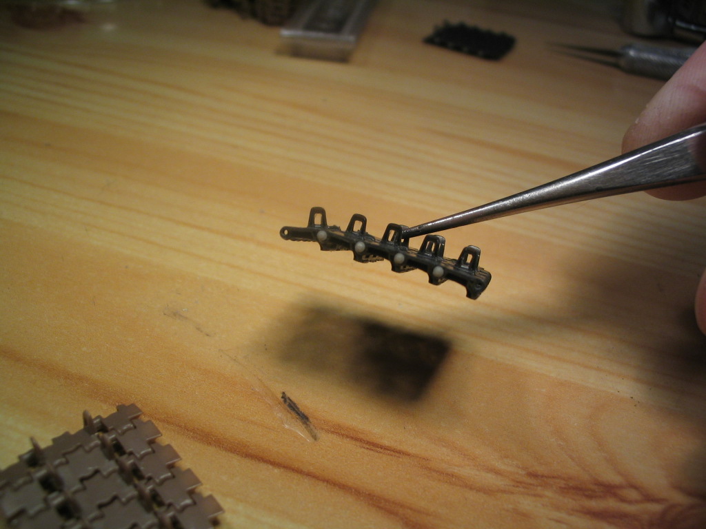

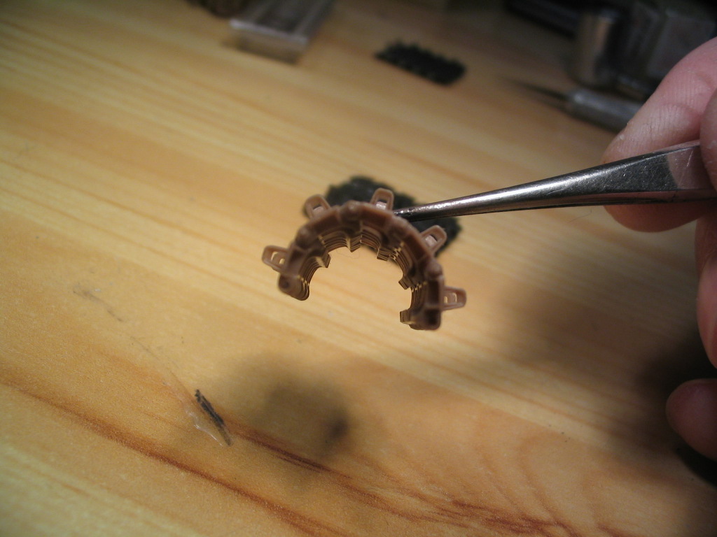

Так же попробовал траки MasterClub. Теперь могу конкретно сравнить все плюсы и минусы.
И так звено тpаков Modelkasten - коричневые, и звено MasterClub - чёрные уложены на стол.
Vladislav Belinski
22.09.09 [21:37]

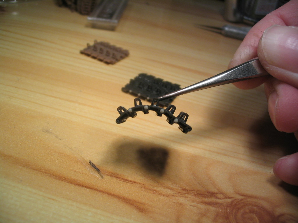

#132
Теперь взяв пинцетом за центральный трак приподнял оба. Modelkasten великолепно под собственной тяжестью максимально выгнулся!
Vladislav Belinski
22.09.09 [21:46]
#133
MasterClub так и остался. Т.е реального провиса под тяжестью траков не получится, его придётся формировать руками, если модель двинется при фотографировании то скорее всего провис испортится.

Попытался проимитировать прихватки которыми рамка удерживалась на броне, в данном случае шпаклёвка к которoй я привык - не подходит и я использовал тянутый литник. С очень близкого растояния видны кое какие огрехи.
