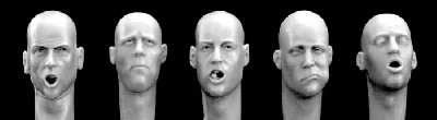

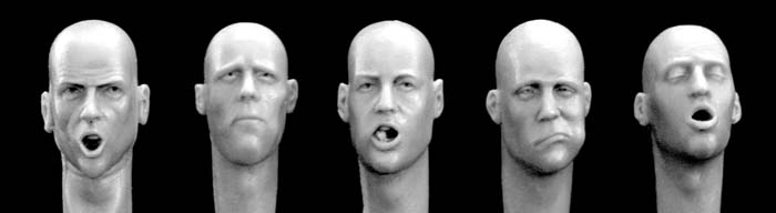

Ну для такой фигуры можно было головы жующих поставить

soldger, У меня есть такой набор голов.Часть из них можно будет увидеть на других фигурах. :)
Давайте через недельку другую посмотрим на офицера в цвете.Если дебиловатость не уйдёт,то будем лечить. ;)

Ну офицеру бы подошла бы 2 голова слева

soldger, Дело в том,что на диорамке планирую ипользовать свыве 20 фигур.19 находятся в разной степени готовности.И ставить всем или большинству жующие лица нет желания.Хочу чтобы зритель,рассматривая будущую компазицию,смог переходить от частного к общему и наоборот.Я пытаюсь на ранней стадии внести разнообразие и наделить каждого бойца своими чертами.Выражением лица,поворотом головы,жестом - создать настроение.
Наберёмся терпения.Со временем будет всё понятно,пан или пропал.
