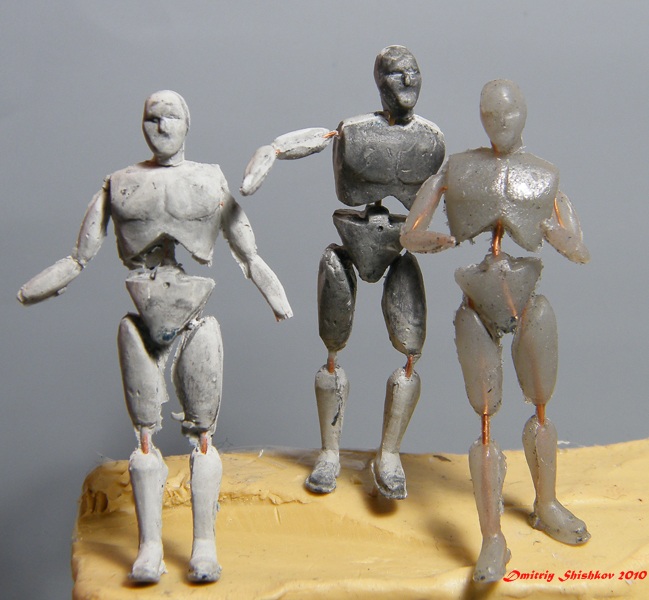

Пока ожидаю прихода краски для окончания росписи фигурки занялся изготовлением шаблончиков для новых бойцов по методу С.Злобова.Вот такой у меня получился процесс.....
1 фото
1.исходная фигурка-донор
2.начал обрезать всё лишнее,потихоньку появился рельеф.
3.оставил нужные части.
4.те же я..а, только вид сбоку
5.налепил из эпоксилина бёдра,приделал череп с намёками на нос.
6.практически готовый "болванчик"

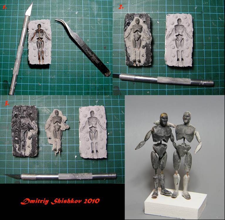

2.фото.
1."болванчик" готов
2.Берём скульптурный пластилин(ИМХО менее жирный нежели детский) и вдавливаем заготовку на половину,тшательно замазываем место стыка пластилина с моделью.Берём силикон(у меня был автомобильный серый,можно наверное хоть строительный)и начинаем зубочисткой тщательно наносить первый слой загоняя силикон во все углубления.Толщина первого слоя не более 1-2 мм.
3.Нанесём 4-5 слоёв (для усиления между слоями можно прокладывать слои бинта
4.Когда силикон высох извлекаем болванчика для контроля(чтоб заготовка легко извлекалась предворительно её(заготовку)смазал натёртым в порошок грифелем от карандаша.
5.Теперь нам надо изготовить вторую половинку формы,для этого первую половинку формы закрашиваем любой краской(я использовал чёрную эмаль от Tamiya),делаем для того чтобы силикон не слипся между собой.
Повторяем процесс с нанесением силикона на "болванчика"
6.У нас появился "пирожок" состоящих из двух половинок.Для усиления этого "пирожка" делаем опалубку и заливаем гипсом с одной и с другой стороны.
3.Фото
1.Ну вот две половинки формы готовы,теперь нам надо подготовить усиливающий каркас,для этого берём проволочки и примеряем к форме.
Следующий этап наполнение формы.Можно использовать пластику,я использовал Эпоксилин Дуо.Тщательно под струёй горячей воды перемешал,получилась очень липкая склизкая масса,вот пока она не схватилась тщательно втёр в обе половинки формы.Соединил половинки и поставил сверху груз(вот и пригодилось усиление из гипса).
2.Через часов 6 разъединил вот что получилось.
3.Извлёк из формы заготовку,осталось удалить облой и привести в надлежащий вид,а форма готова для новых бойцов.

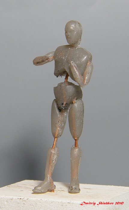

"болванчики" готовы, начал лепить нового бойца,в напарники первому,выставил позу.......

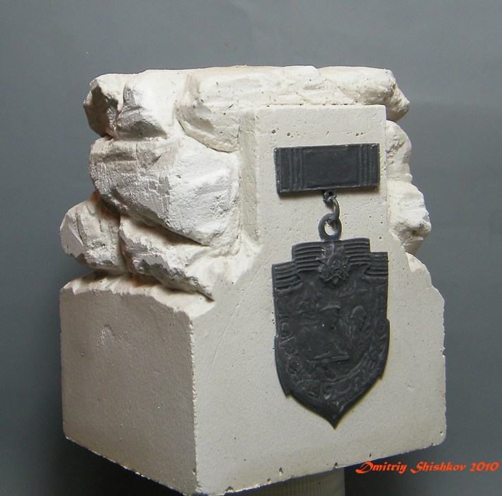

Ну вот параллельно изготовлению второго бойца занялся подставкой,пока вот такая задумка осуществляется.....
Если есть дельные советы по улучшению,буду рад выслушать.

04.02.10 [12:16]
#133
Дмитрий Шишков, Интересная подставка. Думаю хорошо будет смотреться.

#134
Дмитрий Шишков, тяжеловата для подставки. Получается некая памятникоподобность, это не уместно на мой взгляд для фигурки. Плюс ко всему, светлая и такая массивная подставка будет много на себя "брать", фигура "пропадёт", да ещё учитывая, что боец в чёрной форме. Высокий контраст получается, плохо для восприятия. По тону/цвету, низ всегда должен быть тяжелее верха. Подставка должна быть лаконичной и не броской, желательно тёмных/приглушённых тонов. В общем - извините, но не годится

04.02.10 [14:55]
#135
Igmar, Это пока гипсовая заготовка,естественно будет красится,просто пока мне тоже не очень нравиться сам вид,буду стамеской дальше ковырять

#136
Дмитрий Шишков, всё таки лучше перейти на дерево, если у вас есть такая возможность. Запастись ольхой, массив или шпон и морилкой (морилки сейчас есть очень красивые, спиртовые), плюс глянцевый лак. Можно залакировать, а можно и полировочку сделать. Форма простейшая - квадрат или прямоугольник в сечении и всё. Можно круглую, но тогда станок понадобится. Просто "камень", даже если покрасить, плохо сочетается с расписанной фигурой. Камень больше подходит для металла, бронза, латунь и т.п. Разве что, если во что-то глиняное покрасить, тогда может быть, но будет "простить" (от слова простота). Это я не пытаюсь вас с толку сбить, просто предлагаю не спешить и ещё раз переоценить выбранное направление для подставок.
04.02.10 [16:15]
#137
Ну а мне нравится камень, а то деревянный подставки уже надоели, везде почти стандартно, а тут ново, мне нравится.

#138
Дмитрий Шишков, интересная подставочка
а из чего медалька?

04.02.10 [21:14]
#139
Igmar, Спасибо!Подумаю над вашим предложением,пока чего-то деревянную подставку не хочется,но возможно передумаю,посижу,почерчу на досуге.
Berkut916, Спасибо!
Arhipov Mihail, это не медалька,это знак ветерана морской пехоты моего деда.
Снял копию с него и отлил из ЭДП.

04.02.10 [22:09]
#140
спасибо:)
а подставка выйде отличная,у нас на севере камни серенькие и можно чуть чуть сделать мха на камнях и выйдит очень даже хорошо:)
