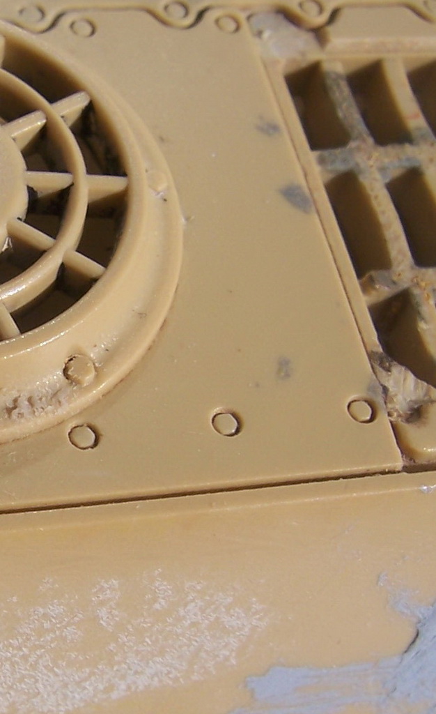

#121
Стык лобовых листов корпуса.
Последний раз редактировалось Alex Volgin 11.08.10 [21:34], всего редактировалось 1 раз.

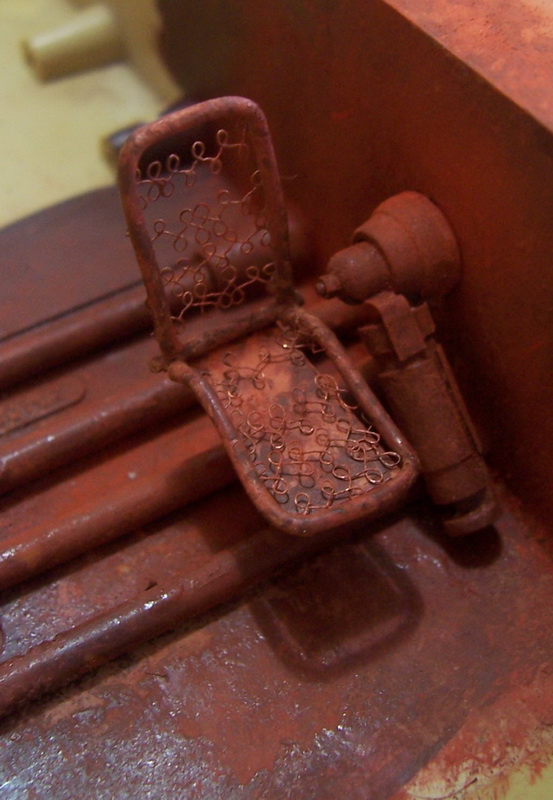

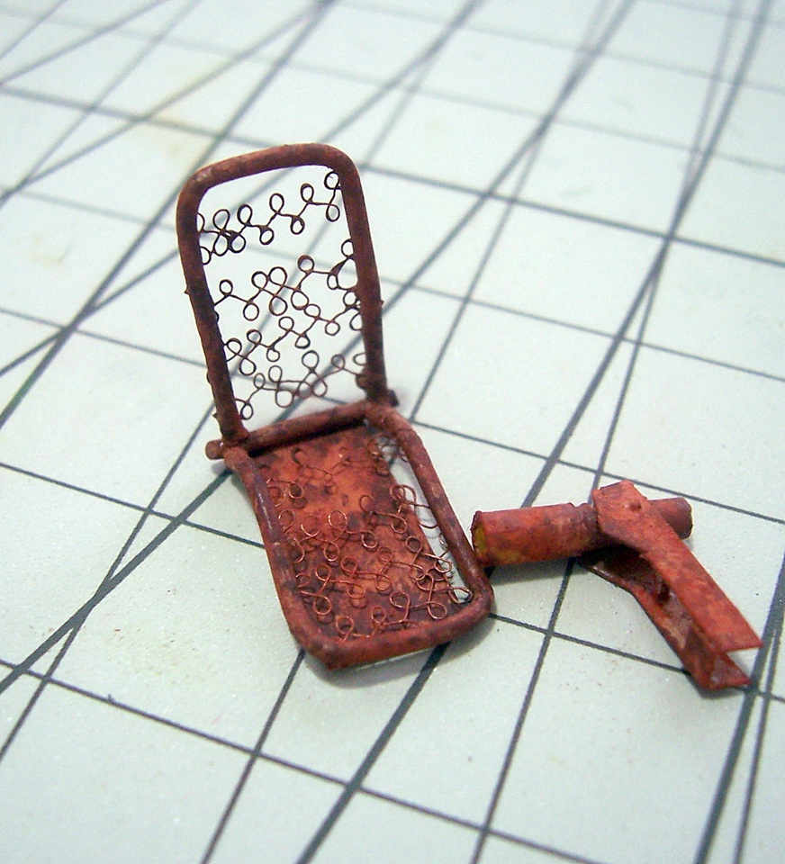

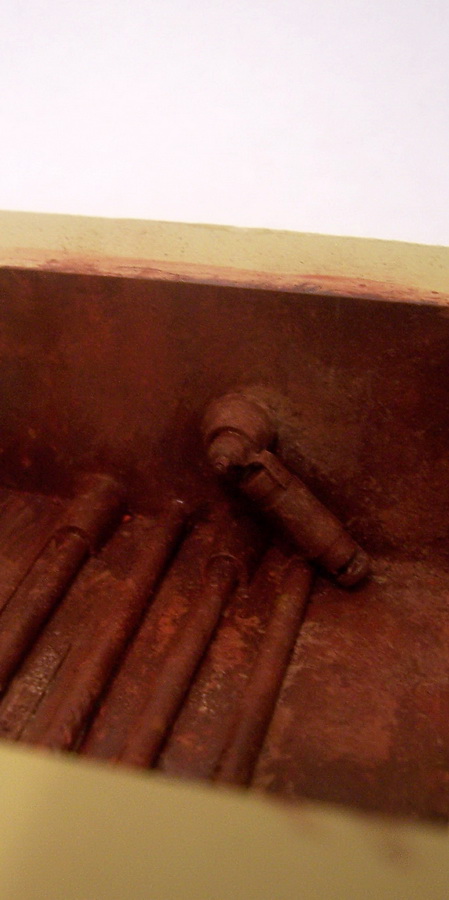

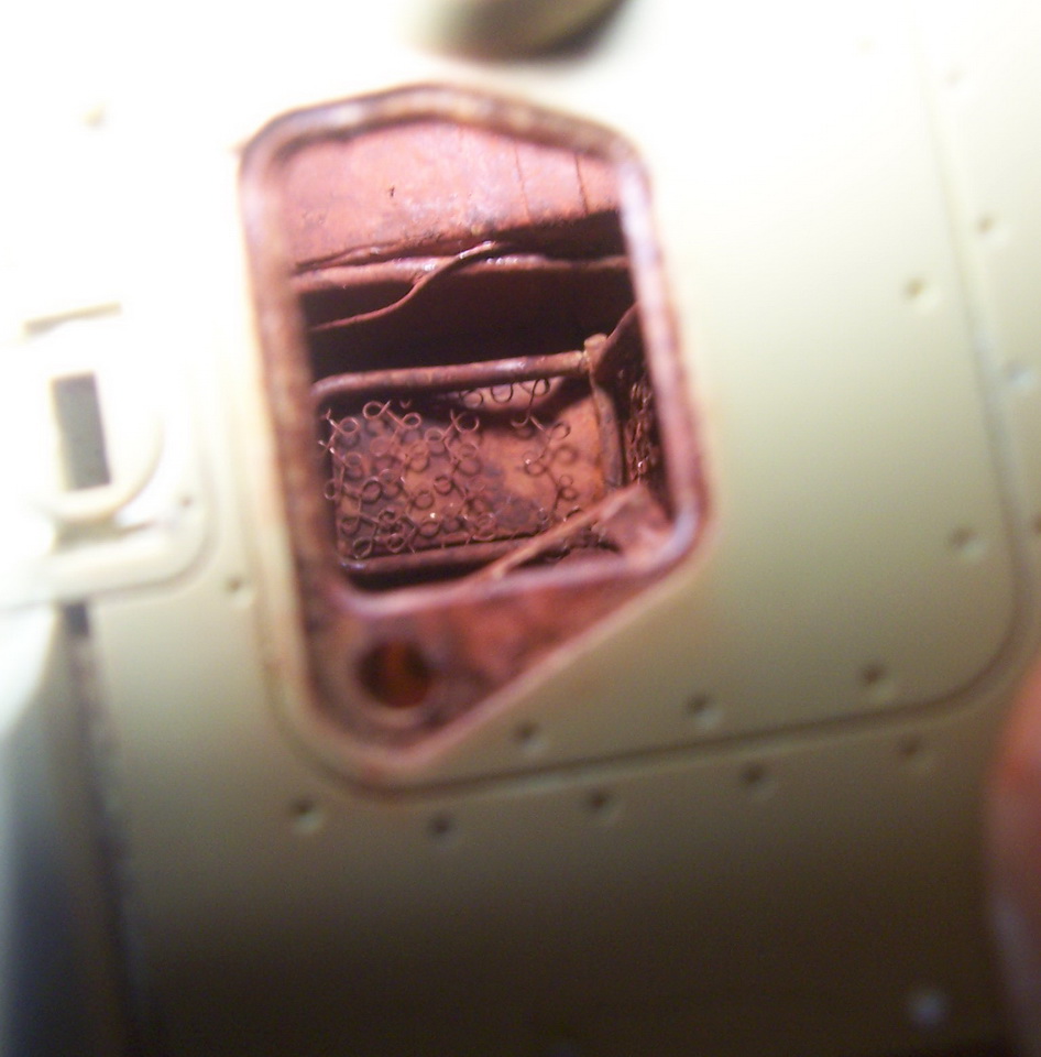

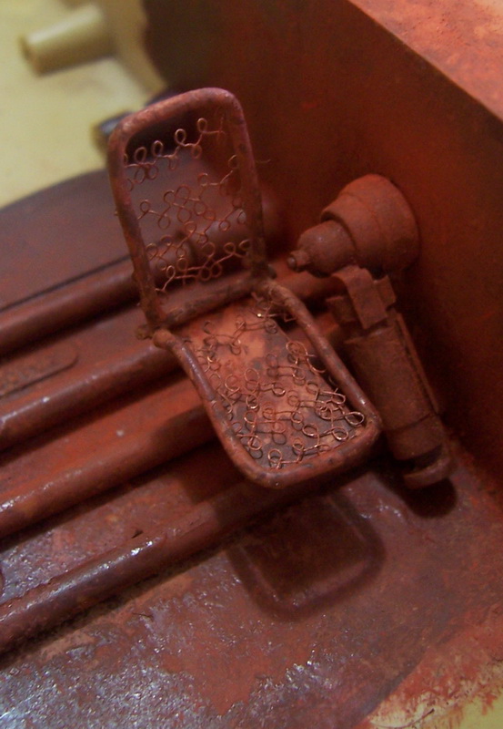

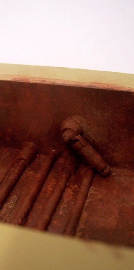

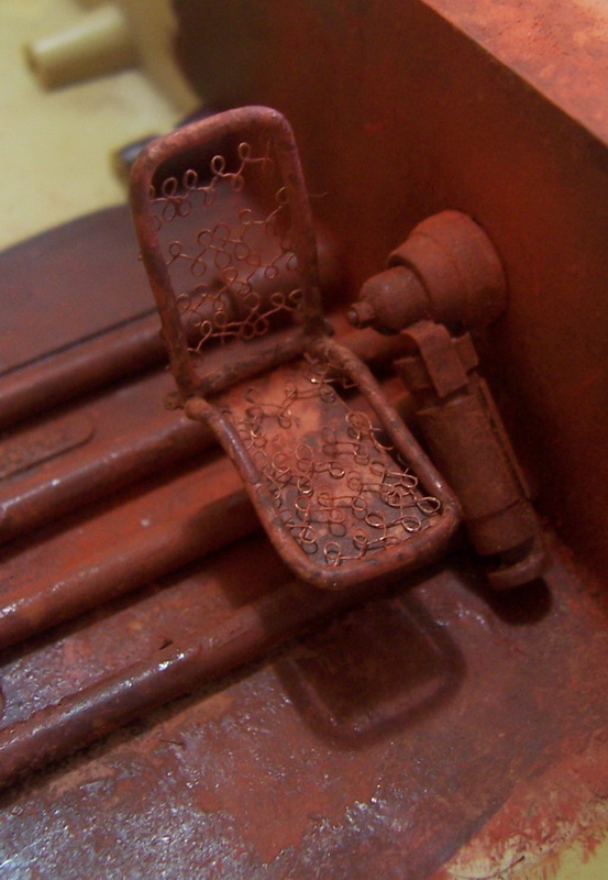

Пора заканчивать с "недоинтерьером" в корпусе. Так как из-за кресла и из-за механизма люка почти ничего видно не будет, торсионы и гидроцилиндр амортизатора упрощенно сымитировал и быстренько покрасил все это дело.

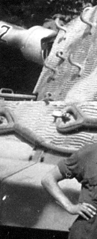

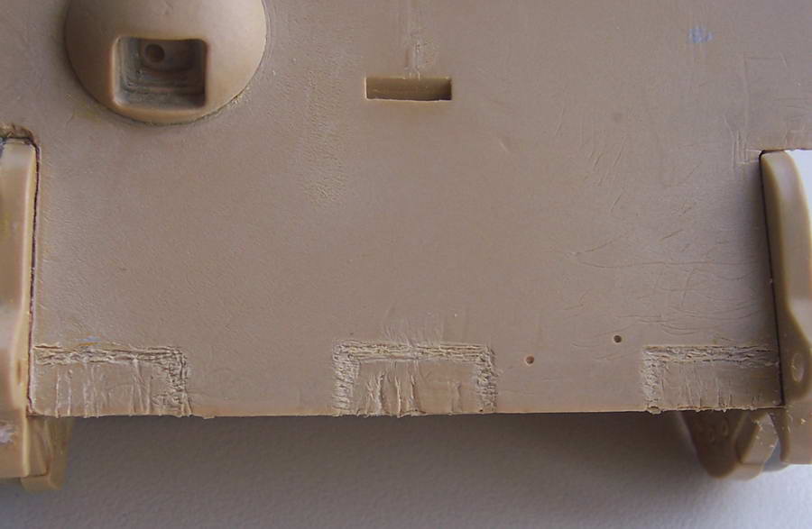

Было замечено, что на ряде машин уровень шипового соединения справа(по ходу машины)западал. Как будто один из шаблонов для резки имел смещение.

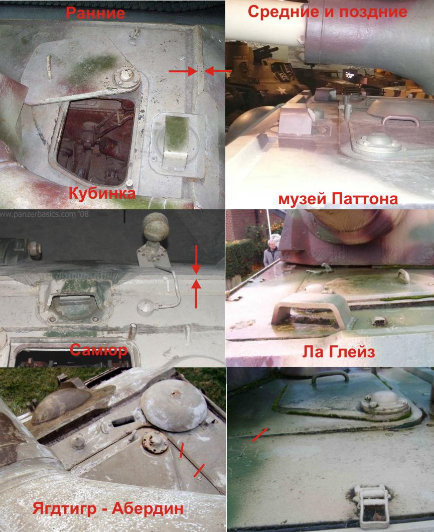

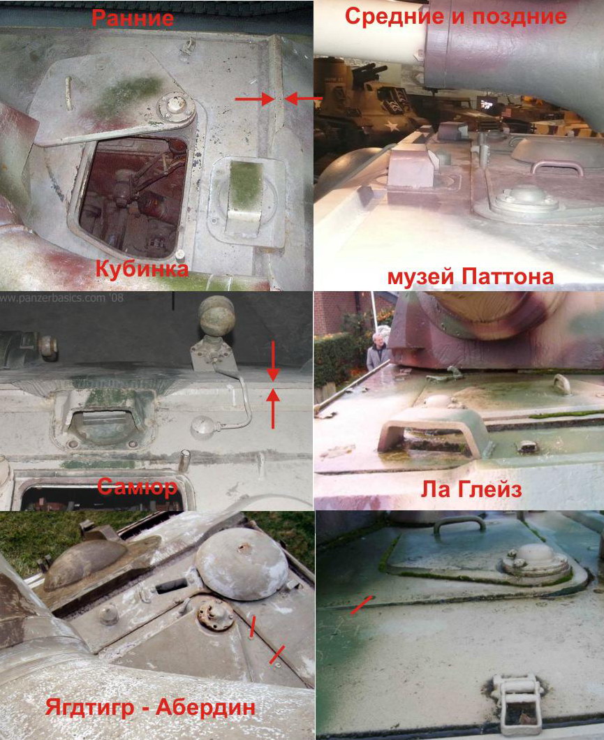

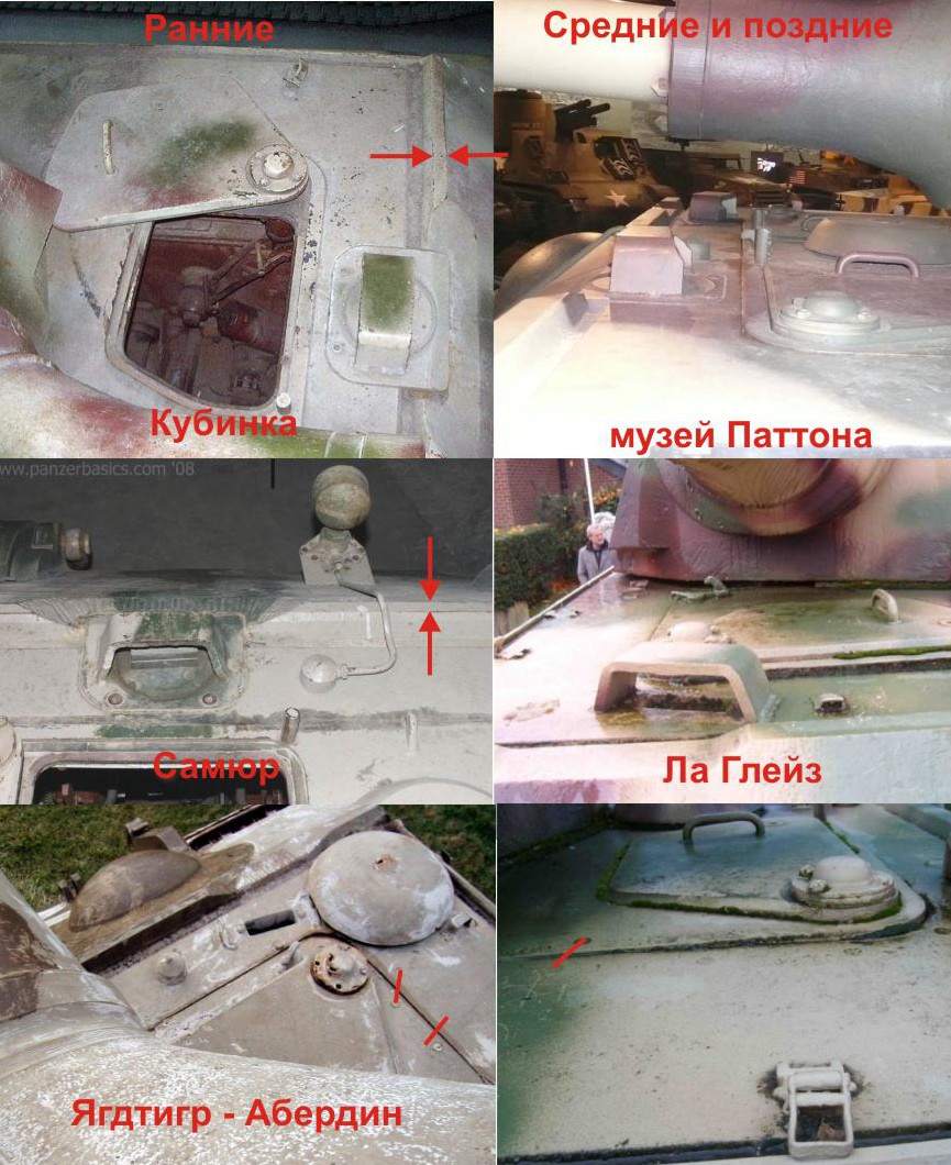

Просматривая тамиевскую и дрэгоновскую модели, заметил различия в некоторых деталях. В частности верхняя грань ВЛД у дрэгона тонкая, у тамии широкая. Также различалось и расположение болтов на крыше ОУ. Это меня немало озадачило и пришлось сесть за валки.
Я пришел к выводу, что на ранних машинах(танки из Кубинки, Бовингтона, Самюра) была иная обработка ВЛД и по-другому располагался крепеж плиты ОУ. Именно такой вариант и делает дрэгон. Машины из музея Паттона и Ла глейз умеют широкую грань и положение болтов в ином порядке. Такой вариант предлагает тамия(видимо делавшая модель по танку №332).

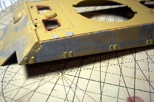

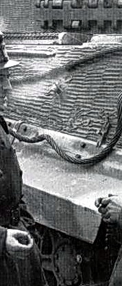

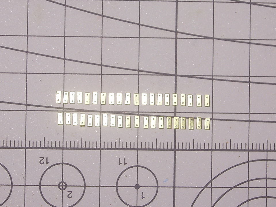

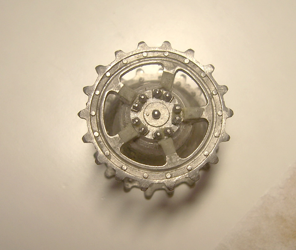

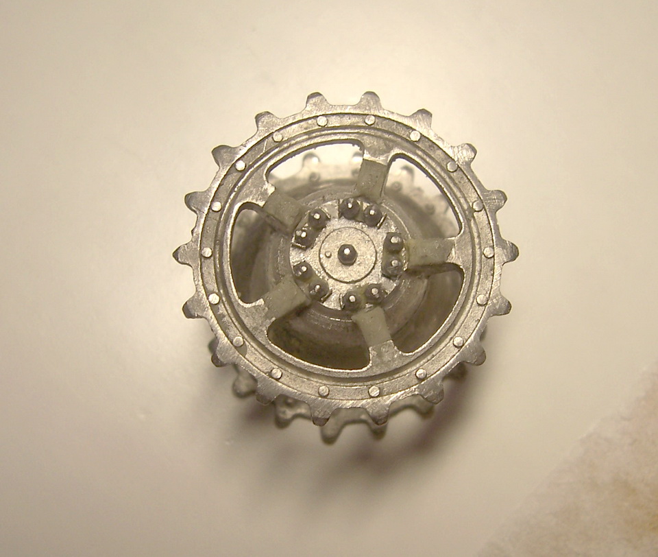

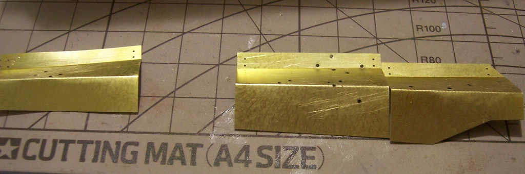

Сегодня окончательно добил ведущие колеса. Сделал контрующие планки и их загнутые концы.

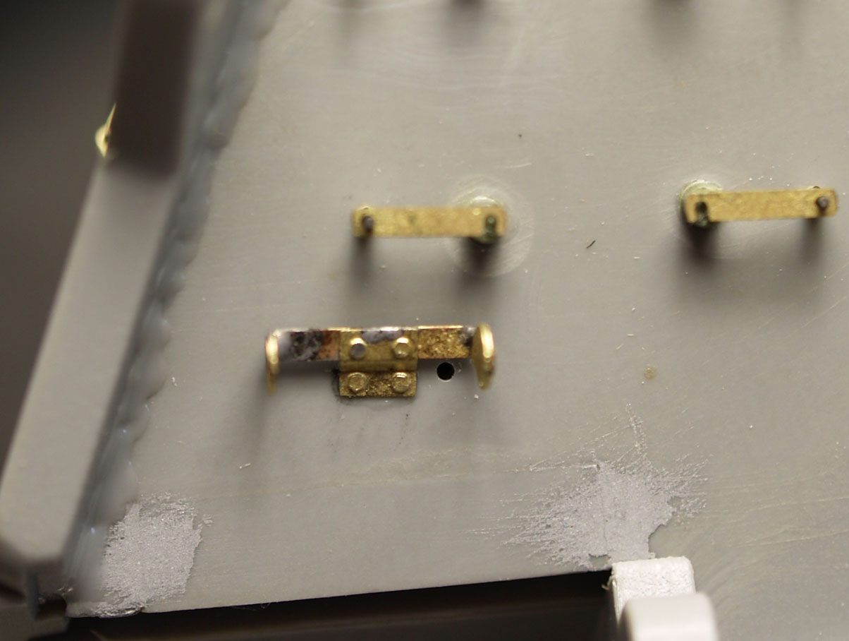

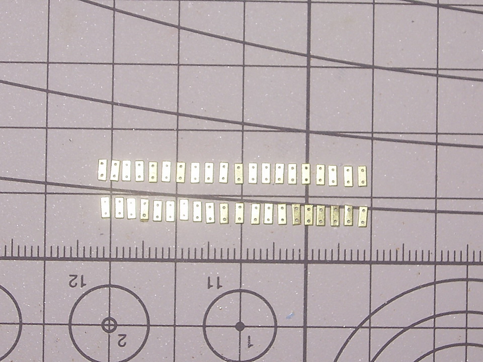

Заодно из аберовского фототравления согнул бонки для крепежа экранов(сразу на 2 модели).

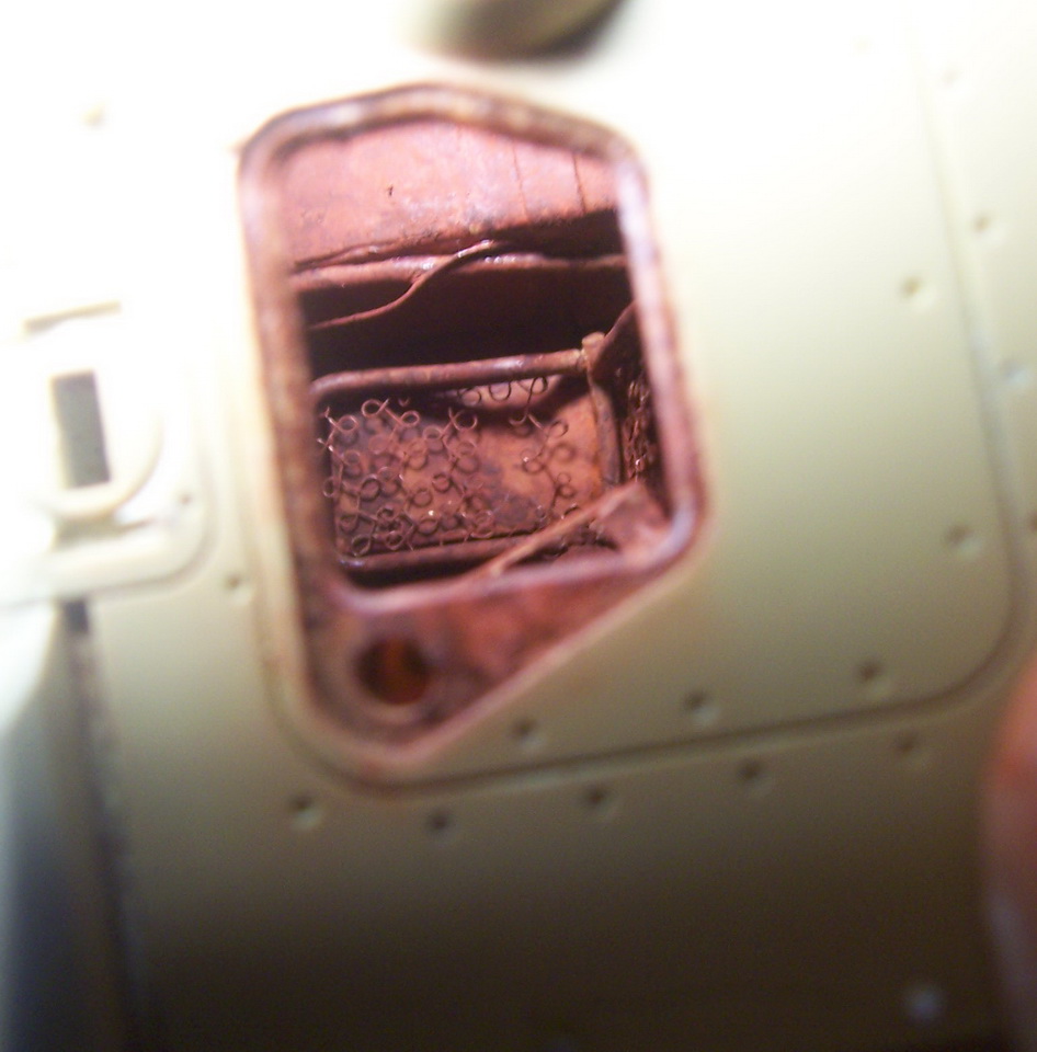

Покрасил элементы интерьера и закрыл корпус.

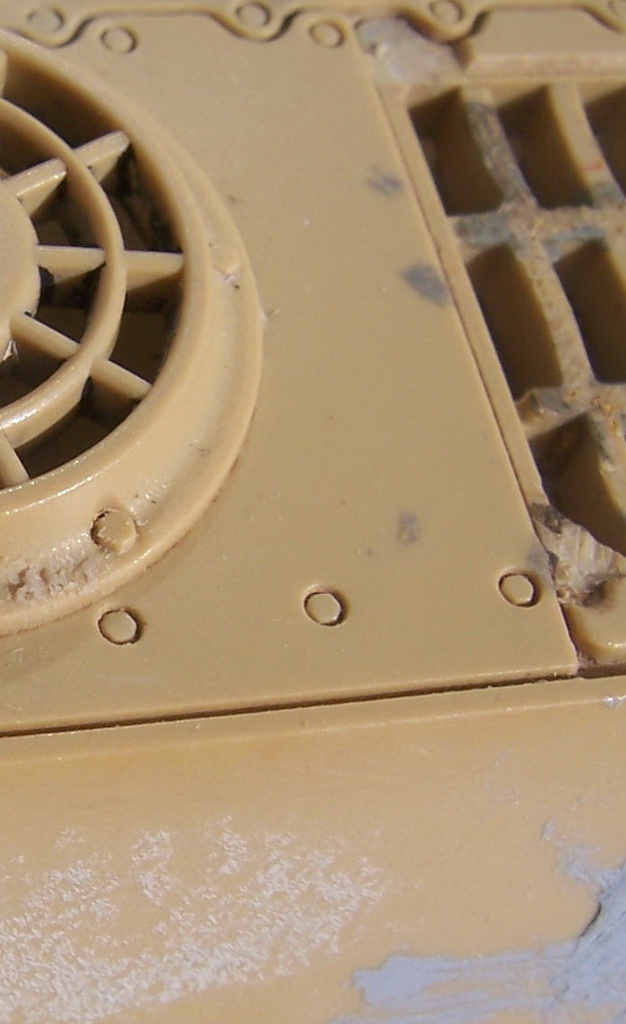

На литьевом номере пришлось добавить буквы "dkr" - они присутствуют на всех музейных машинах.

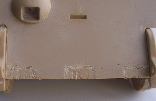

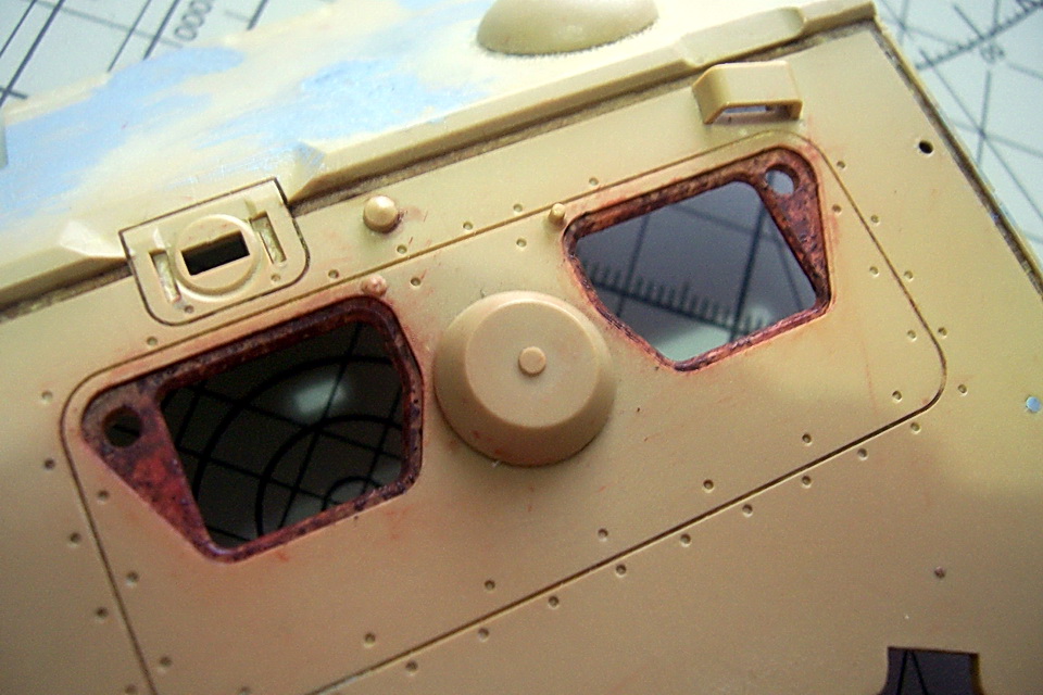

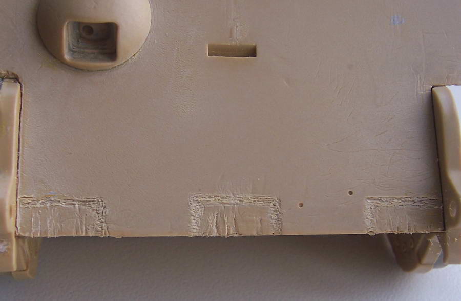

На люках отделения управления зашпакелвал болты впотай, которые характерны для ранних машин и сделал 2 замка. Также сточил их до нужной толщины.

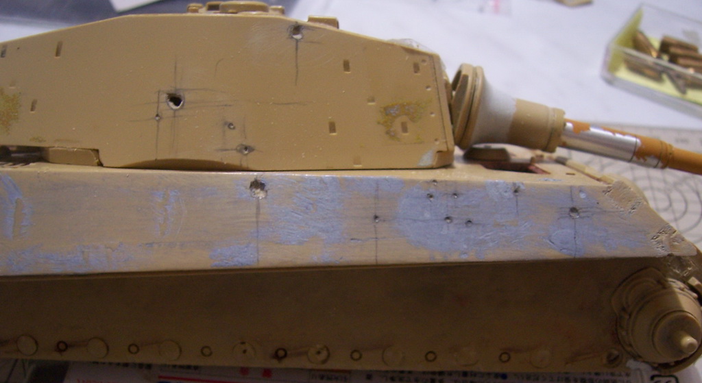

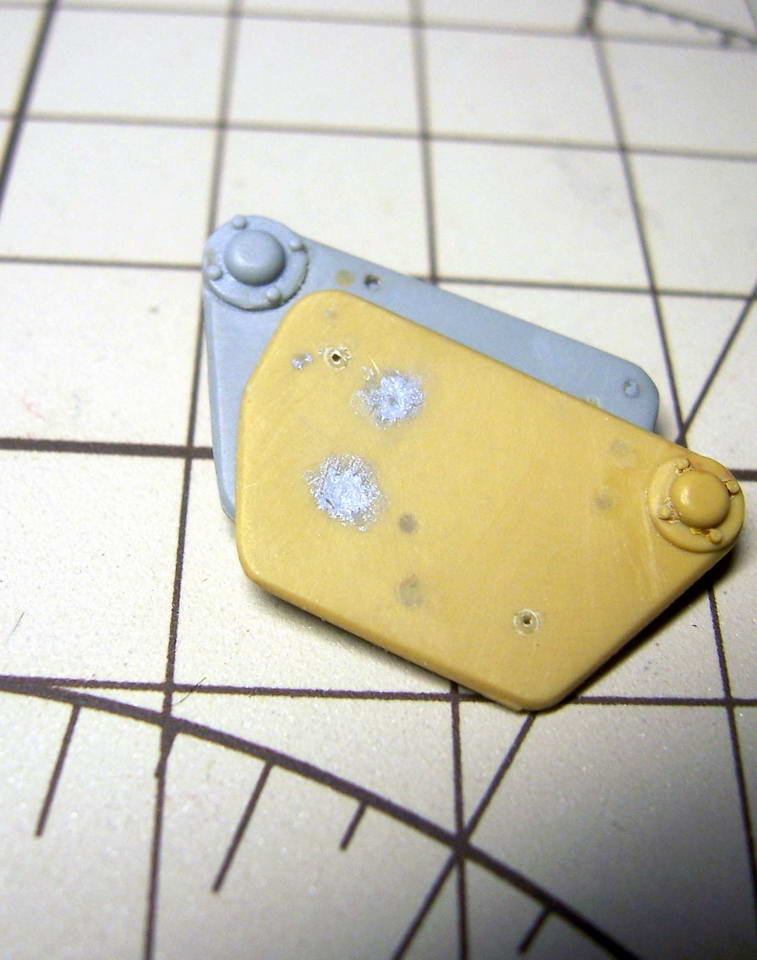

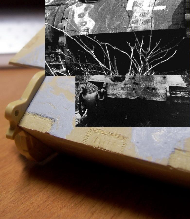

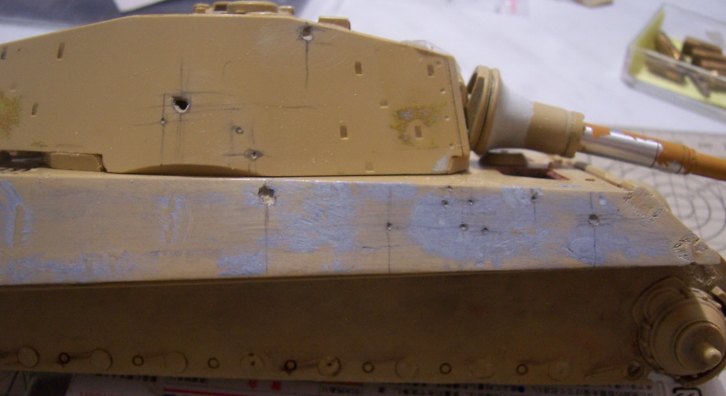

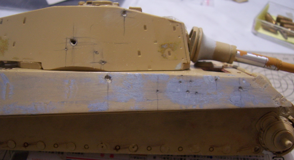

После длительного затишья, вызванного выводом на финишную прямую ягдтигра и окончания работ над ним и статьей, снова возвращаюсь к этому проекту. Перед тем как собрать корпус воедино, вымерил по фото повреждения и начал их имитацию на модели.

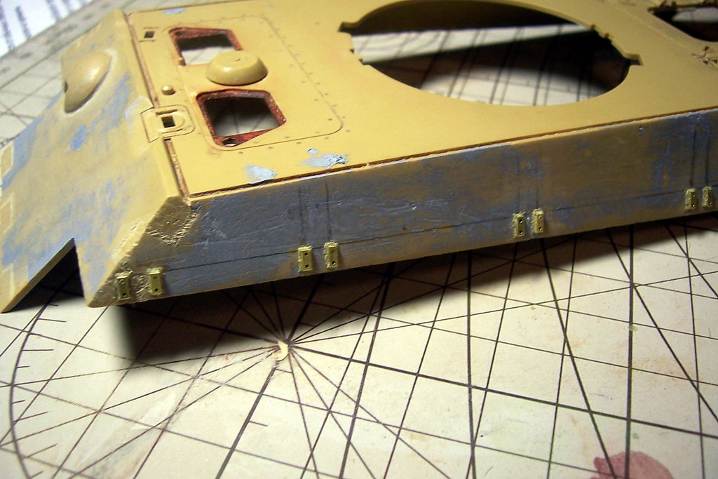

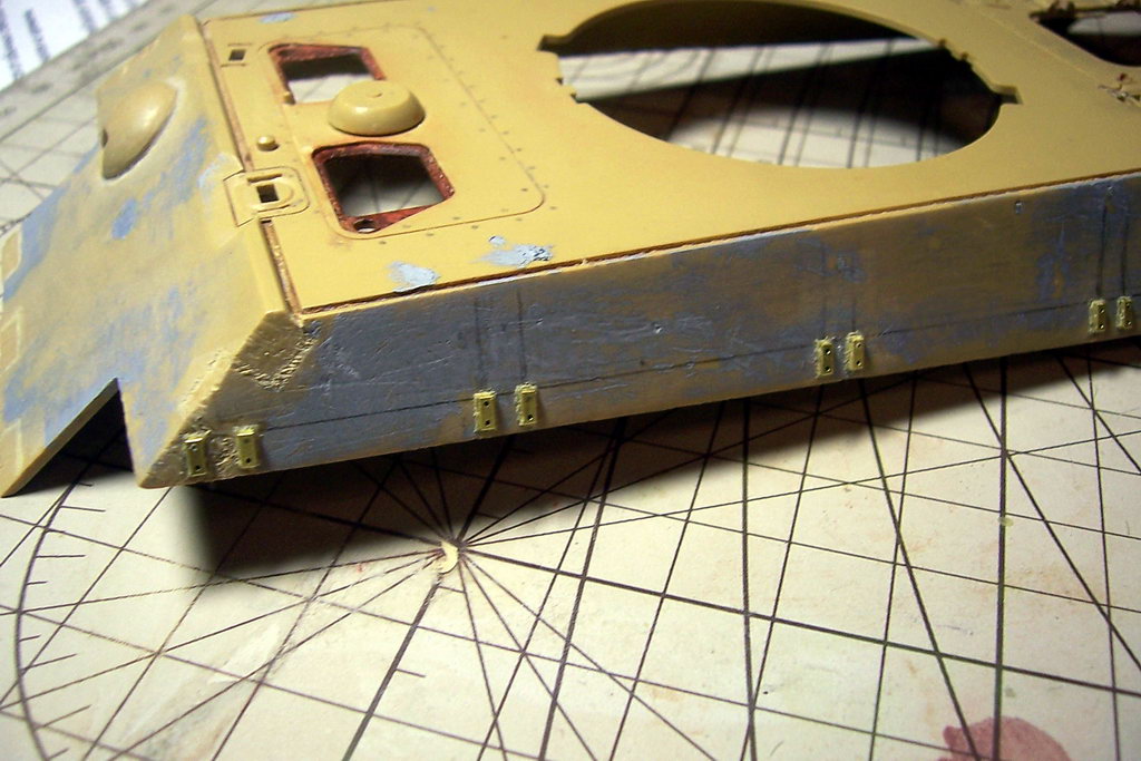

Установил "спаренные" бонки, сделал "сварку" вокруг них и прорезал канавку для стока воды в бортовом листе.

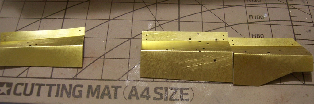

Начал паять передние крылья:
