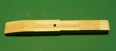

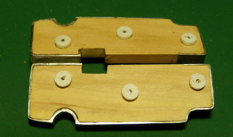

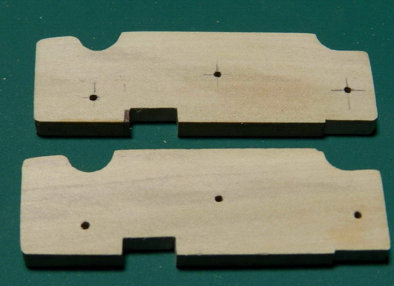

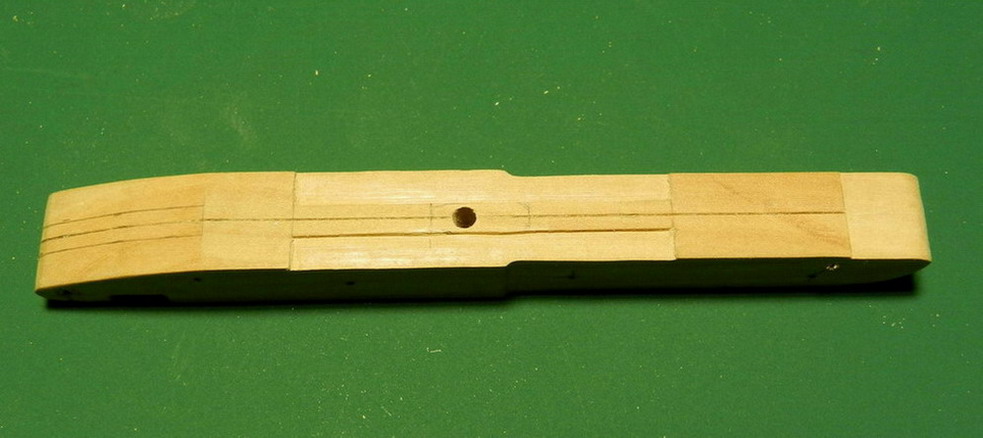

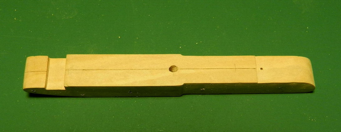

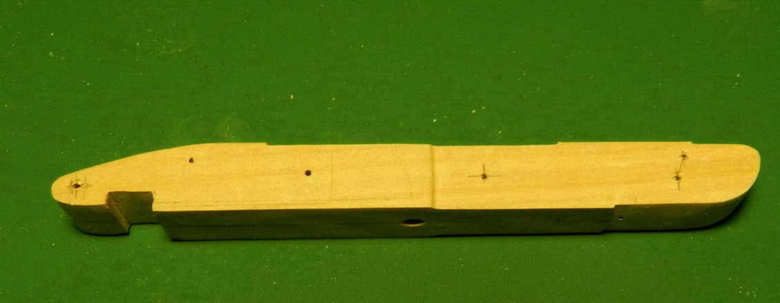

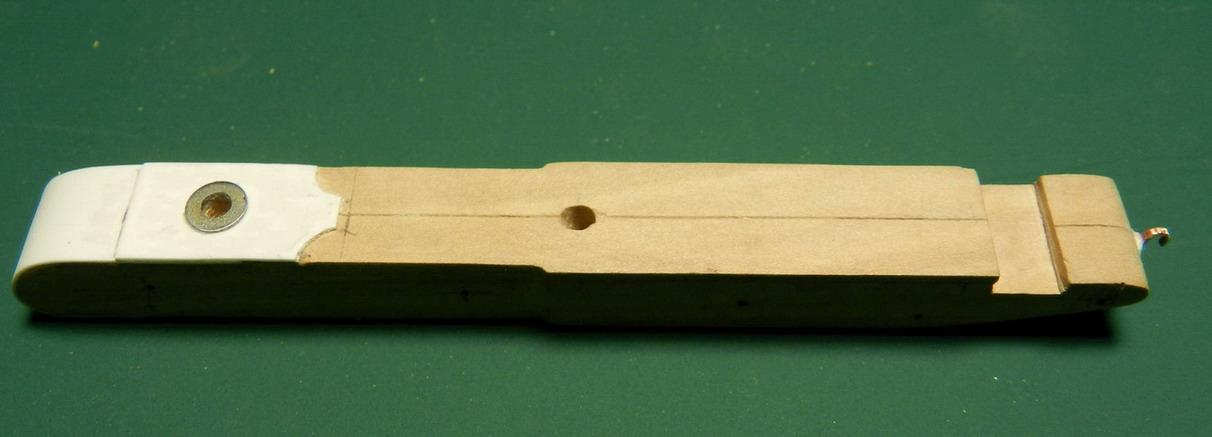

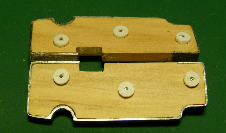

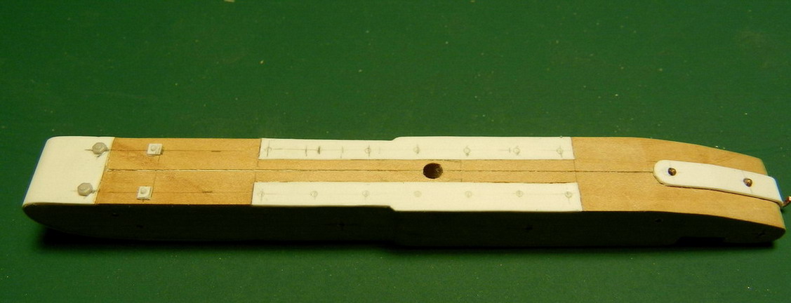

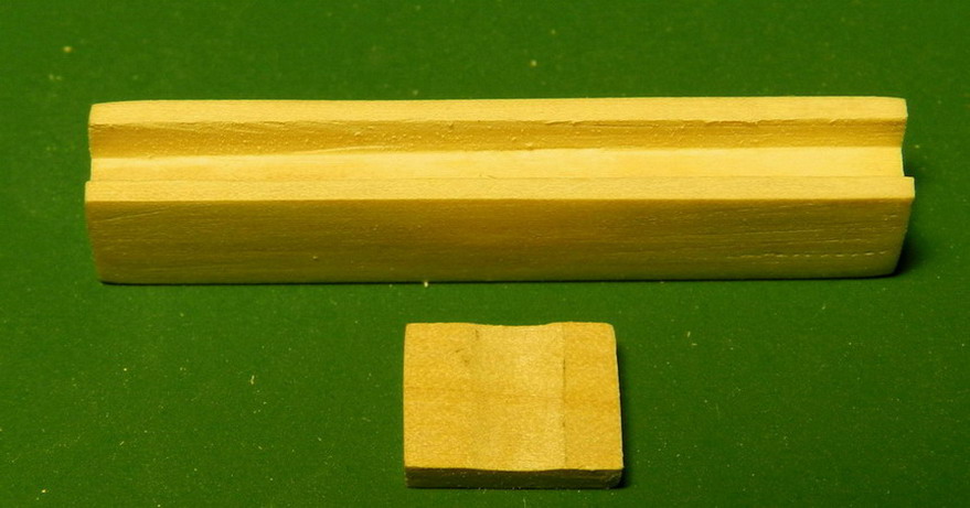

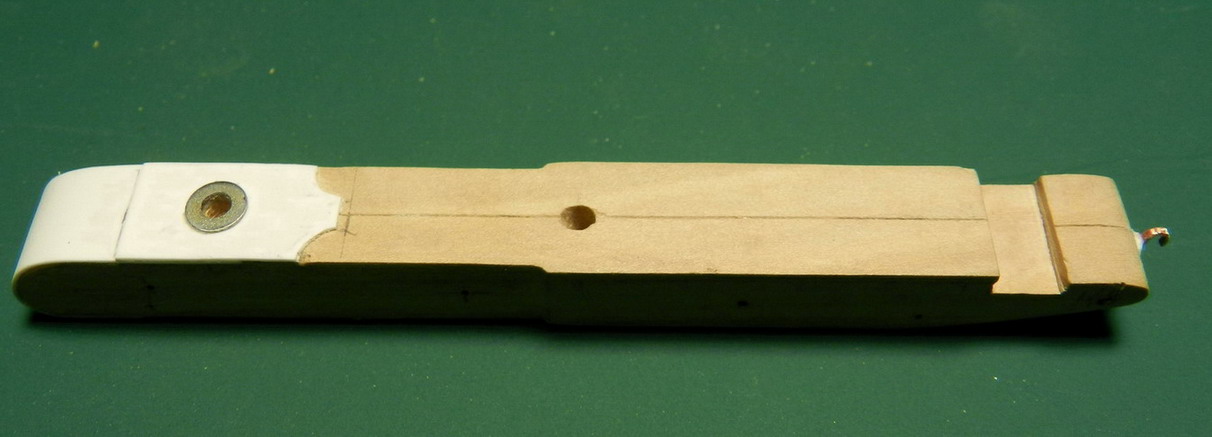

А теперь продолжаю "бой". Возвращаюсь опять к лафетам. Теперь на очереди лафет для 24 фнт. осадной пушки обр.1834 г.Будет ставиться на передок. Пришлось вернуться к любимому мной дереву. Ибо нет полистирола таких толщин, ди морока сним ещё та. Для начала показываю только деревянные части лафета. Короткие боковые станины с разметкой отверстий под болты крепления и вырезами под цапфы и ось.

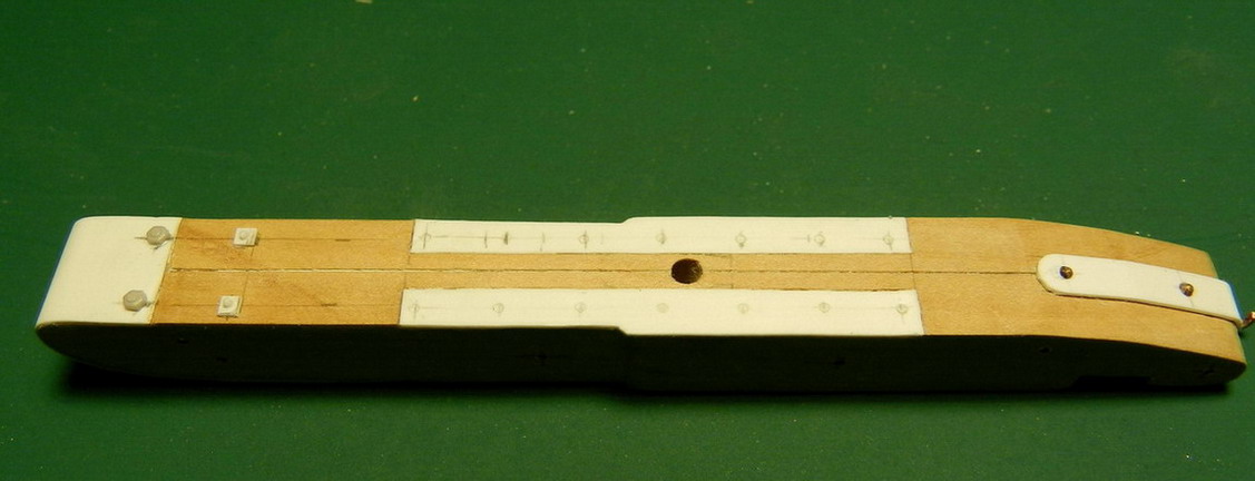

Средний брус (стрелка) с вырезами под ось, оковки и разметкой крепления.Вид сверху. сбоку и снизу.

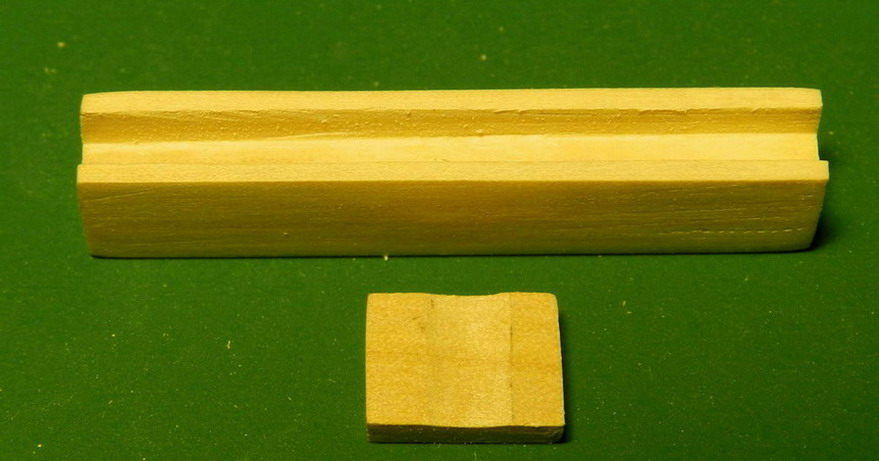

Деревянная лопасть боевой оси с вырезом под металлическую ось и подушка под казённик ствола в походном положении.

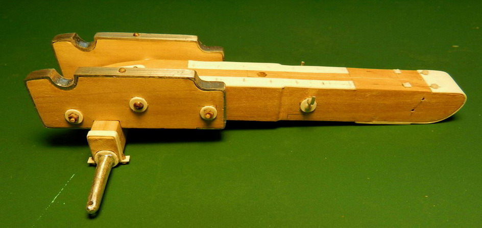

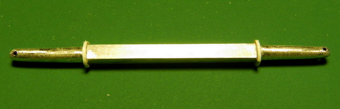

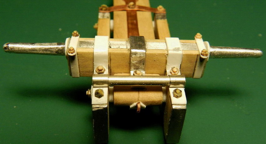

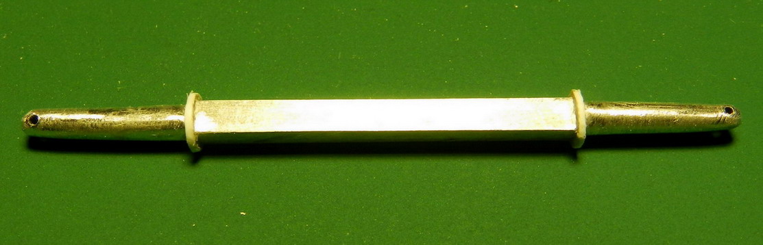

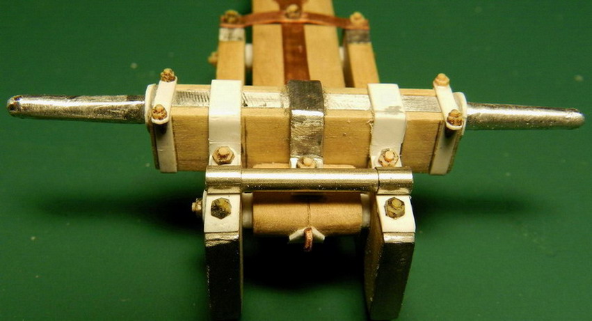

Продолжаю последовательно показывать работу над лафетом. Металлическую ось проковал из аллюминия. На короткие станины из прокованного припоя сделал оковки и поставил разделительные щайбы. Из листового полистирола изобразил оковки на стреле. Соединил короткие станины со стрелой и осью.

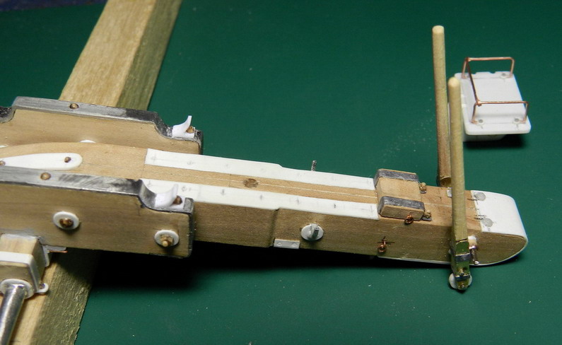

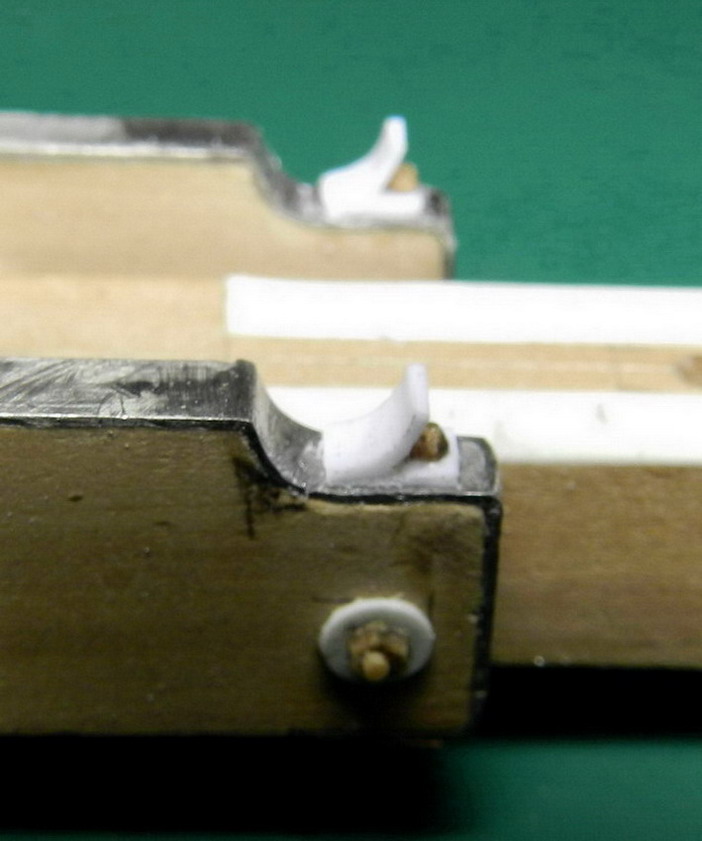

#130

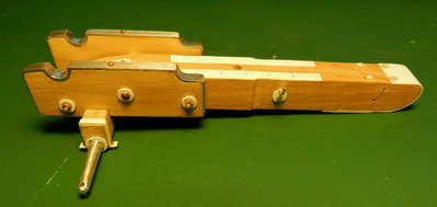

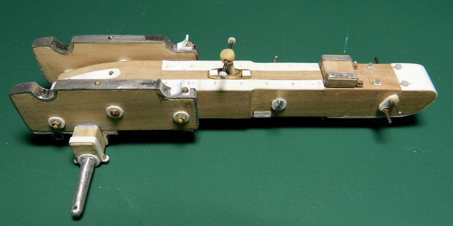

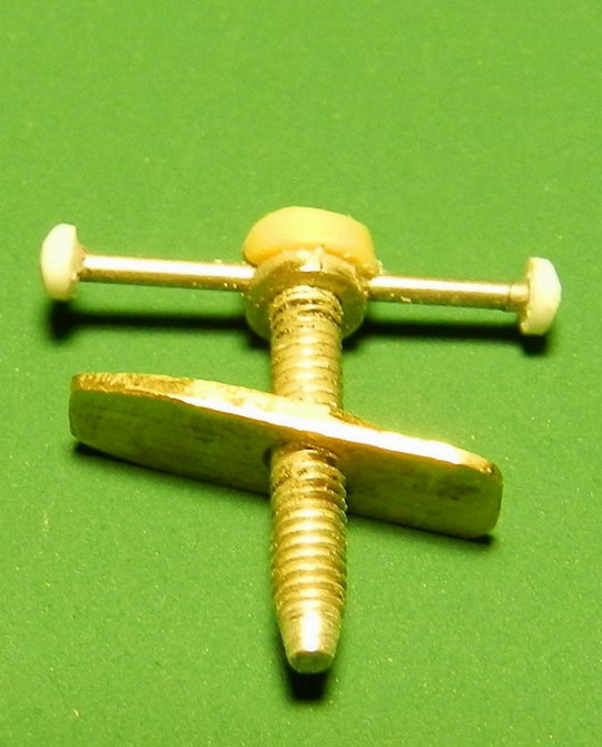

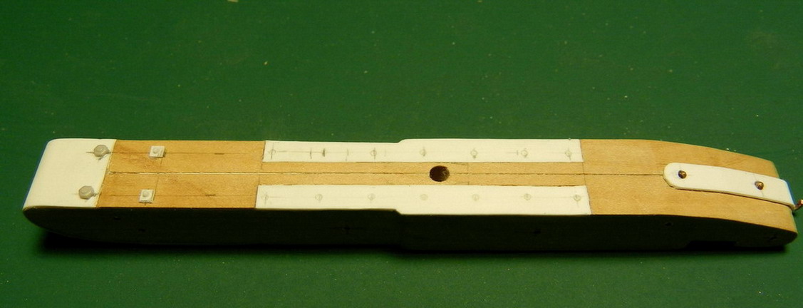

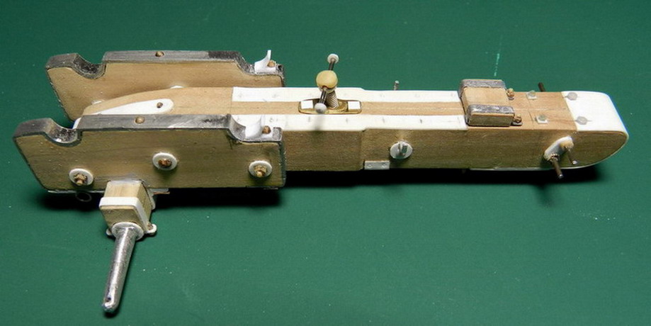

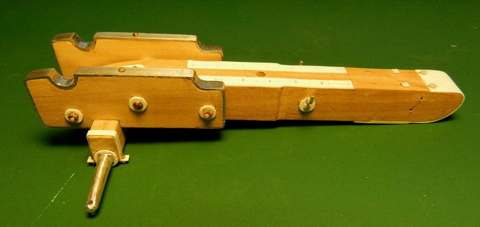

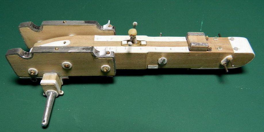

После некоторой приостановке работа над осадным лафетом продлжилась.Собранный лафет покрылся различными оковками, подвезями и пр. По бокам стрелы установлены крюки для крепления по походному рычагов наката. Снизу сделана продольная металлическая связь. которая появилась на лафетах после 1845 г.
В задней части коротких боковых станин сделал упоры. Вместе со скосом станин они образуют походные гнёзда для цапф ствола.
Забыл показать сначала. Подъёмный винт сделан из стального винтика с резьбой М2 и латунной колодкой.

#131

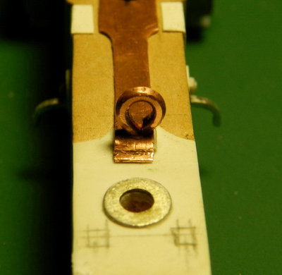

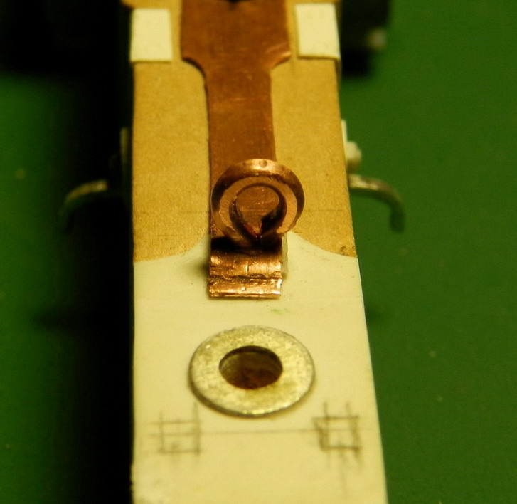

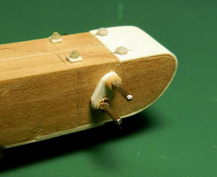

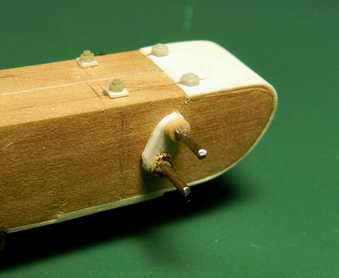

Ближе к хоботу, по бокам стрелы вставлены два болта для установки рычагов наката лафета.
Спереди, возле оси, закреплены железные трубки для помещения в походном положении медного футляра с подъёмным винтом.
Снизу установлено кольцо для крепления крюка передковой цепи. Чтобы при движении лафет не соскакивал со шворня (стержня).

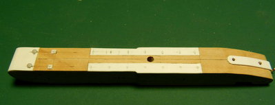

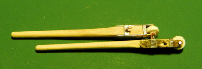

#134

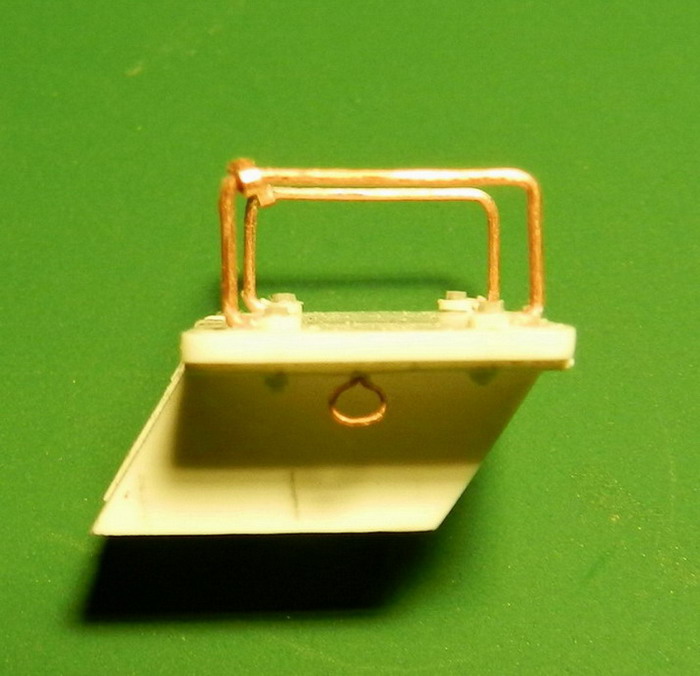

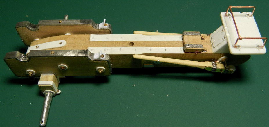

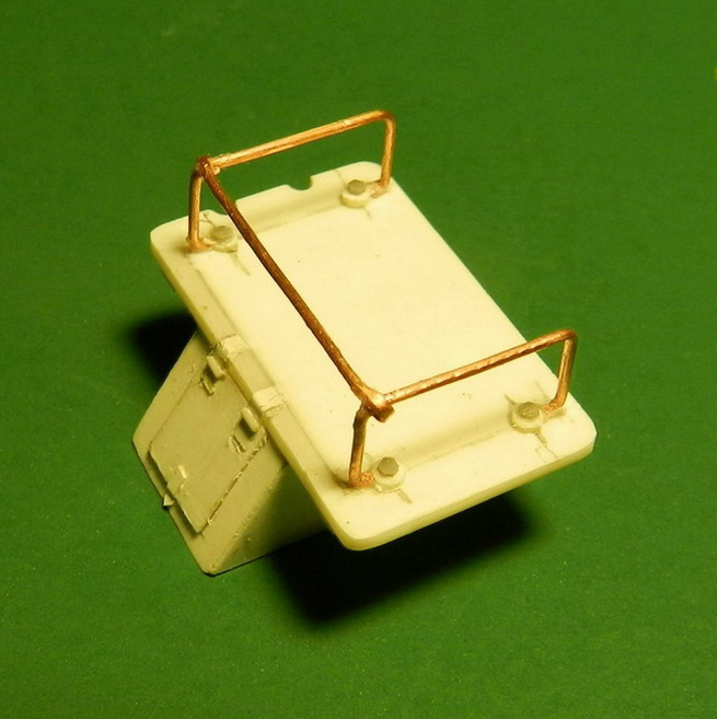

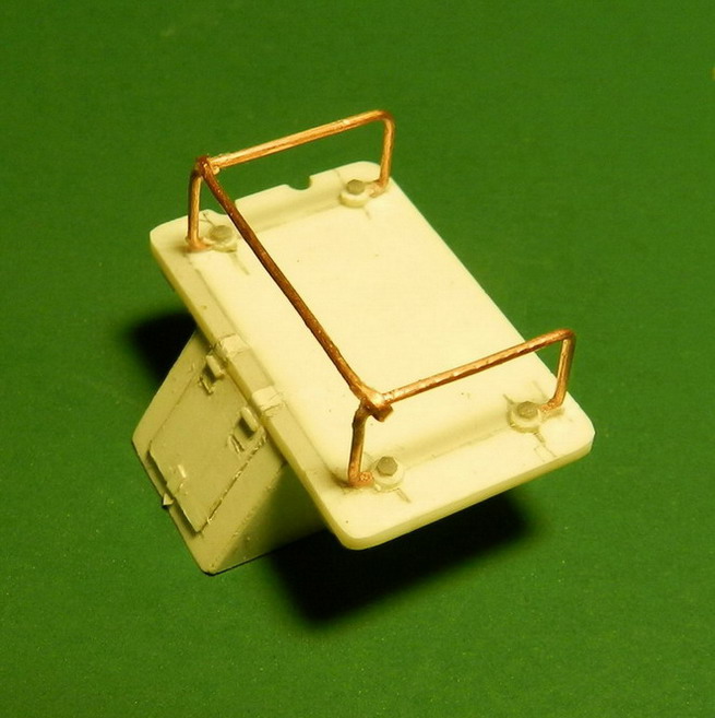

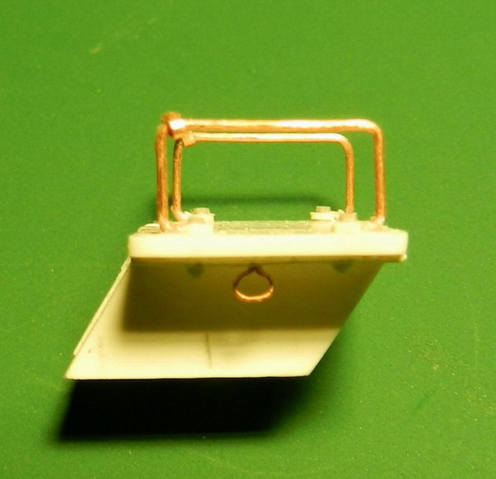

Ещё немного поковырялся над лафетом. В походном положении на хобот устанавливался ящик-сиденье и привязывался ремнями к верхним болтам сбоку на стреле. В ящике хранили мелкие принадлежности. В боевом положении ящик ставился справа от лафета на платформу, а в вырезы на крышке устанавливали банник и прибойник.

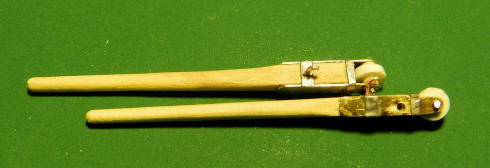

Далее сделал рычаги для накатывания лафета с роликами (рольсами).
Они крепились на нижние болты на стреле.В походном положении откидывались вперёд и укладывались на скобы.
В боевом положении откидывались назад , крюки на них входили в зацепление с верхним болтом, ролики упирались в платформу приподнимая хобот, и орудие было легче накатывать вперёд после выстрела.

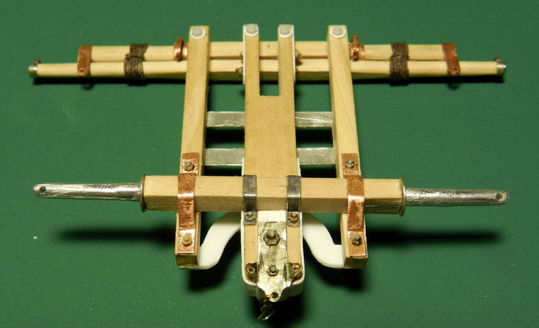

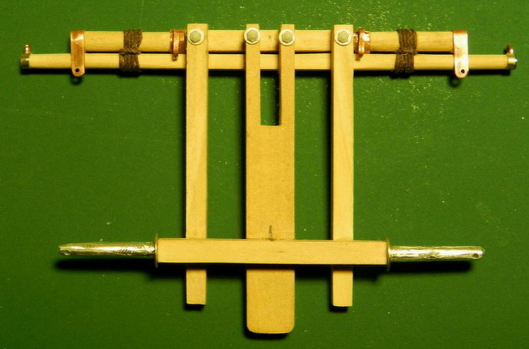

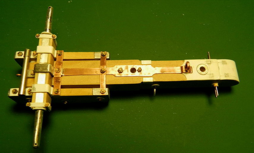

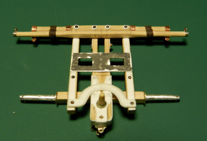

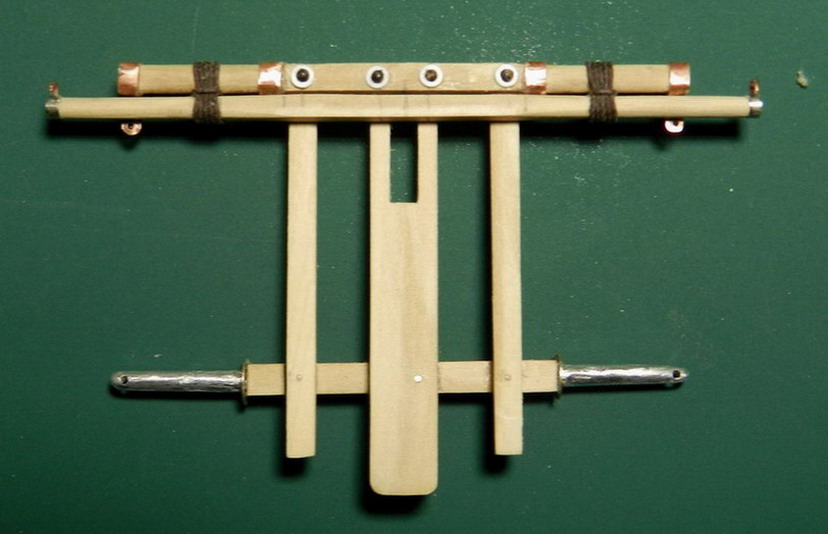

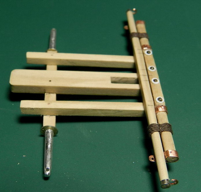

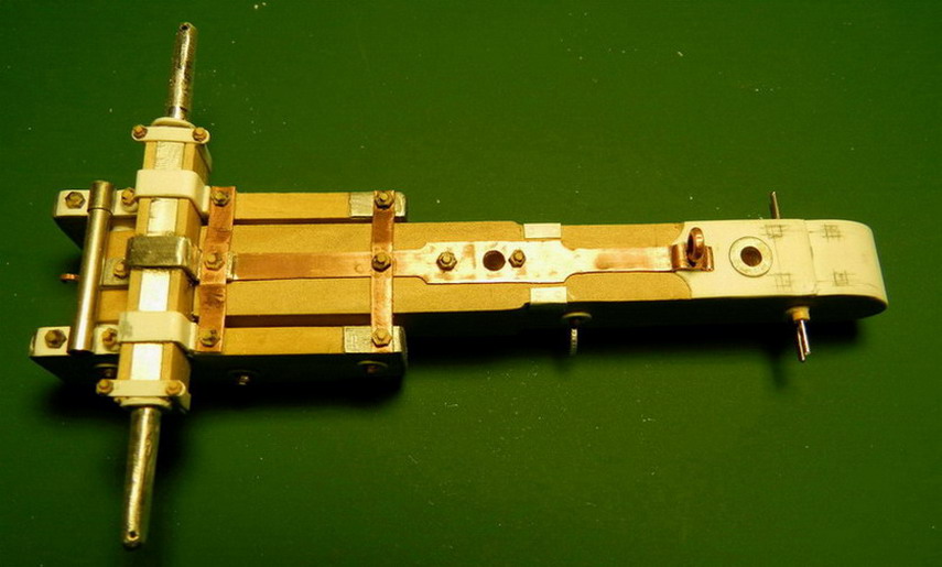

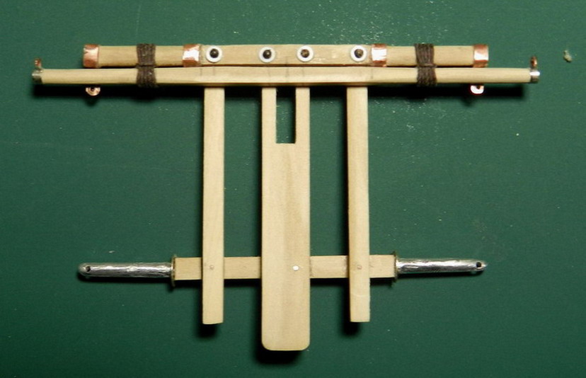

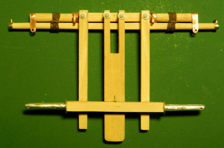

Далее по заводскому плану, передок осадный. Этот передок интересен тем, что потом он практически без изменений был применён для осадных орудий 1867 и 1877 гг.Я делаю модификацию 1839 г. Он состоял из массивной центральной стрелы, двух боковых сниц, боевой металлической оси, неподвижной ваги (прикреплённой болтами к сницам и стреле) и подвижной ваги (привязываемой верёвками к неподвижной).

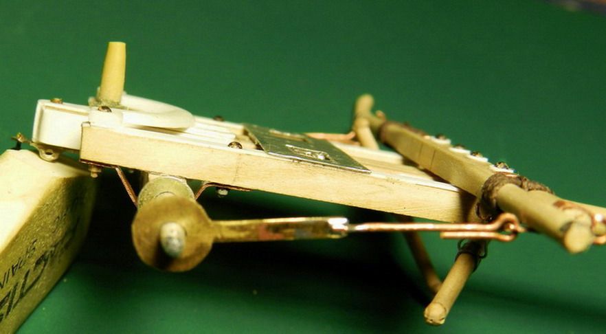

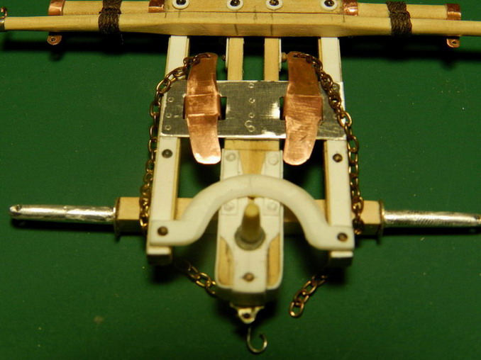

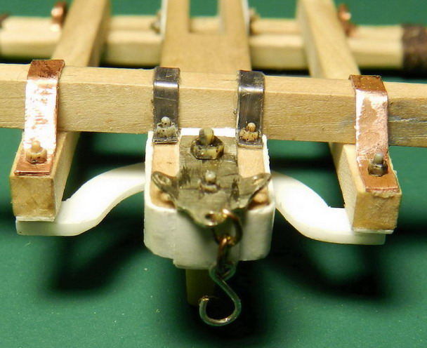

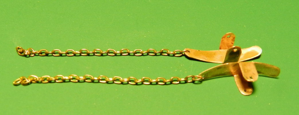

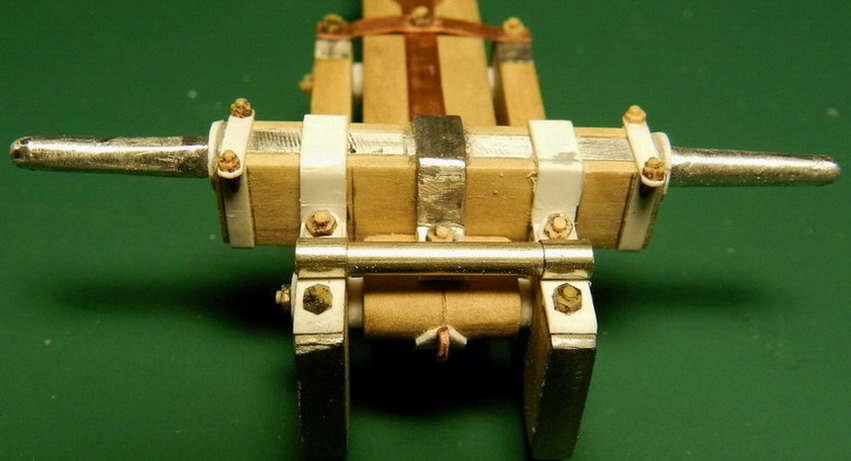

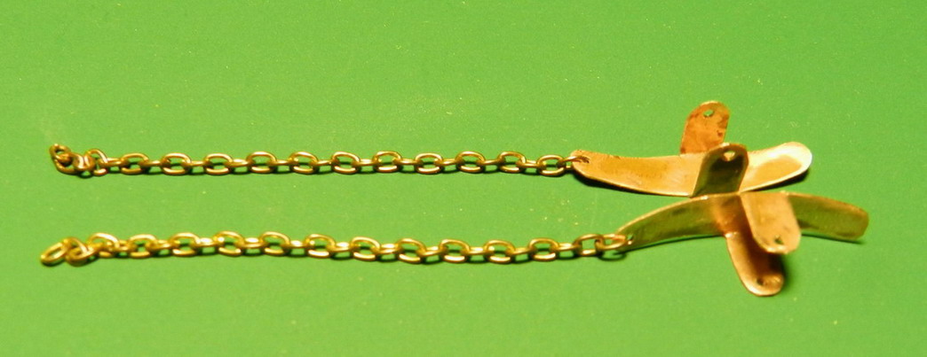

Полностью "оковал" передок.
Сзади на стреле сделана оковка с тремя ушками. Центральное для крепления передковой цепи с крюком, боковые для крепления цепей тормозных колодок.
Из листовой меди изготовил тормозные колодки и прицепил к ним латунные цепочки.
А так они укладываются на передок в походном положении.

#140

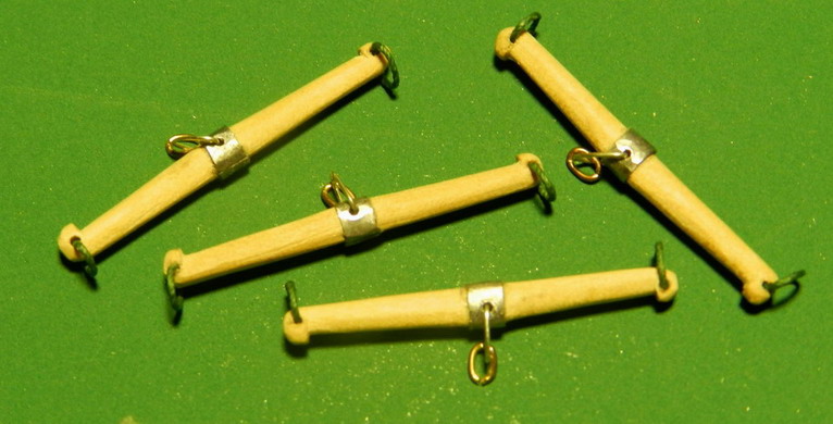

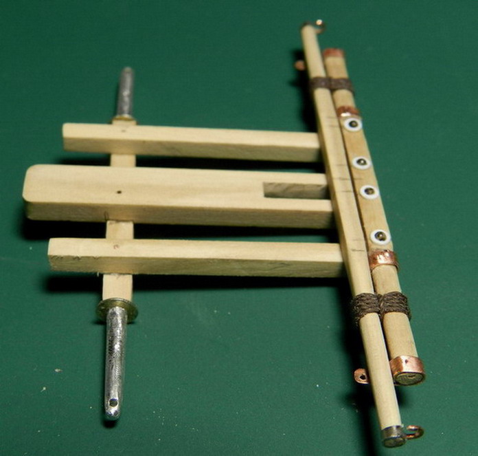

Krest63, Да я фотграфировал только готовые.Масштаб 1:87. На панцере пару штук показывал.На ж.д. фруме каком -то есть немного.Это конечно не то, что в 35.А в 35 так давно строил, что никаких фотографий не осталось.Да и здесь мастеров хватает.

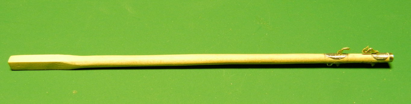

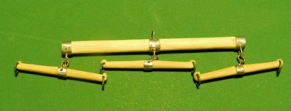

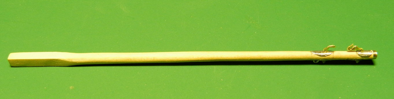

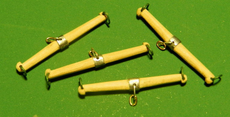

А я сделал ещё несколько мелочей на осадный передок. Из груши вырезал дышло, на конце оного оковки и крючки для крепления уносной ваги.
Из латуни и медной проволоки спаял тяги (закрутни) от оси к неподвижной ваге.
Изготовил семь вальков для крепления постромков.
Три валька прикрепил к уносной ваге.
