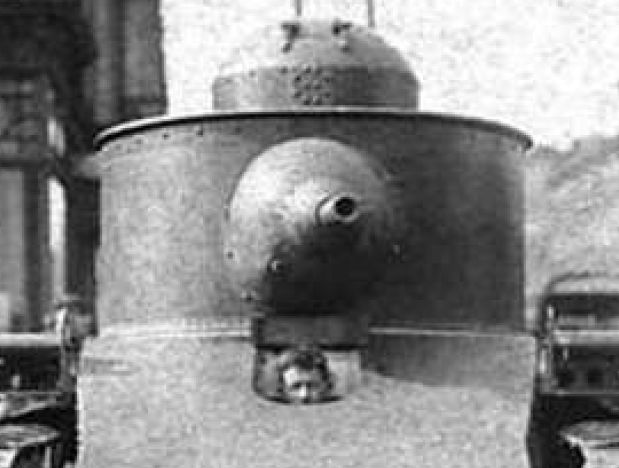

barsiq, А вам по этой машине что ни будь попадалось? http://aviarmor.net/tww2/tanks/usa/medium_m1926.htm
Интересуют проекции, фото-особенно виды на над моторку....

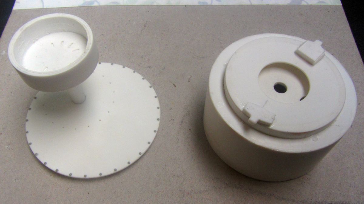

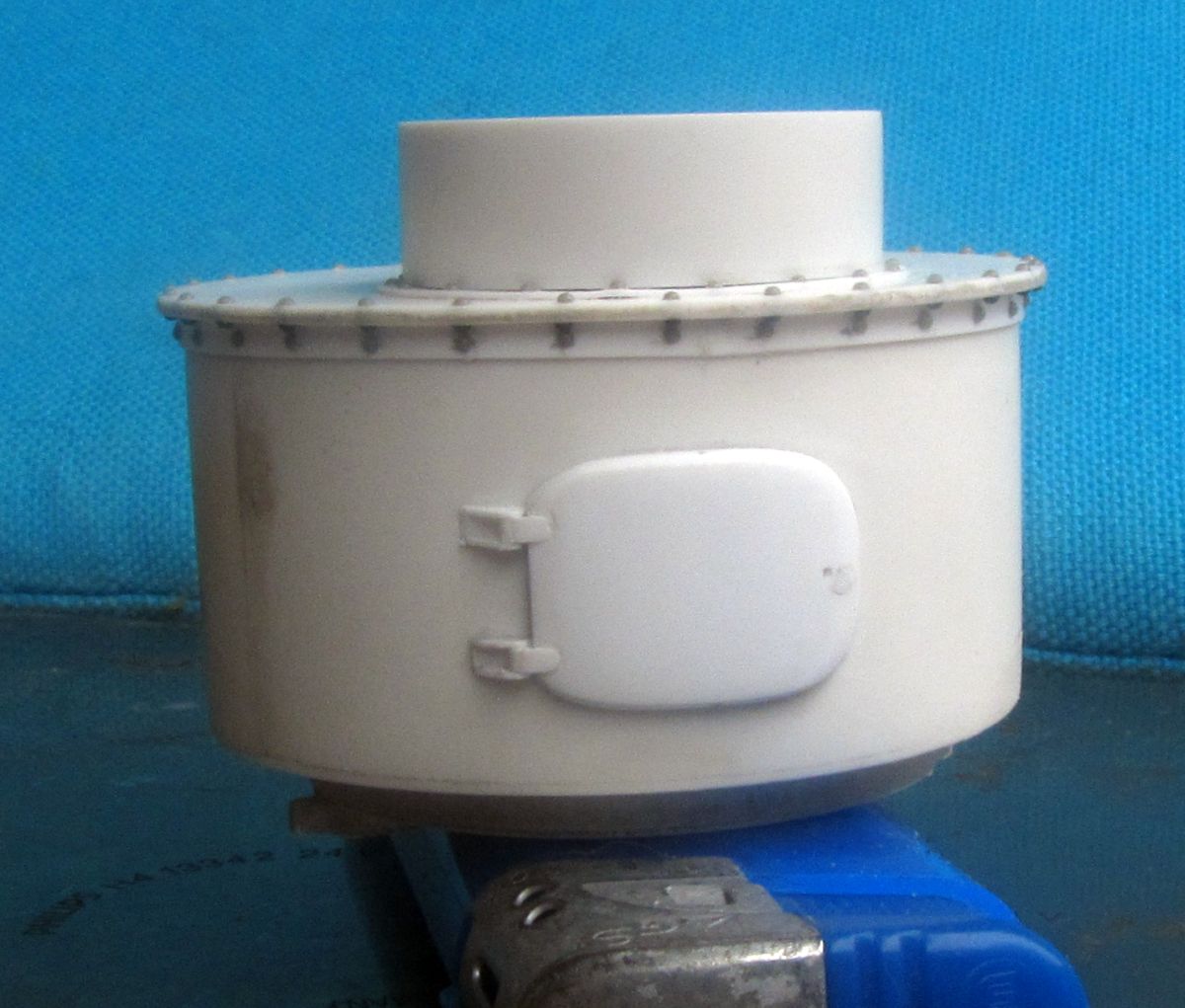

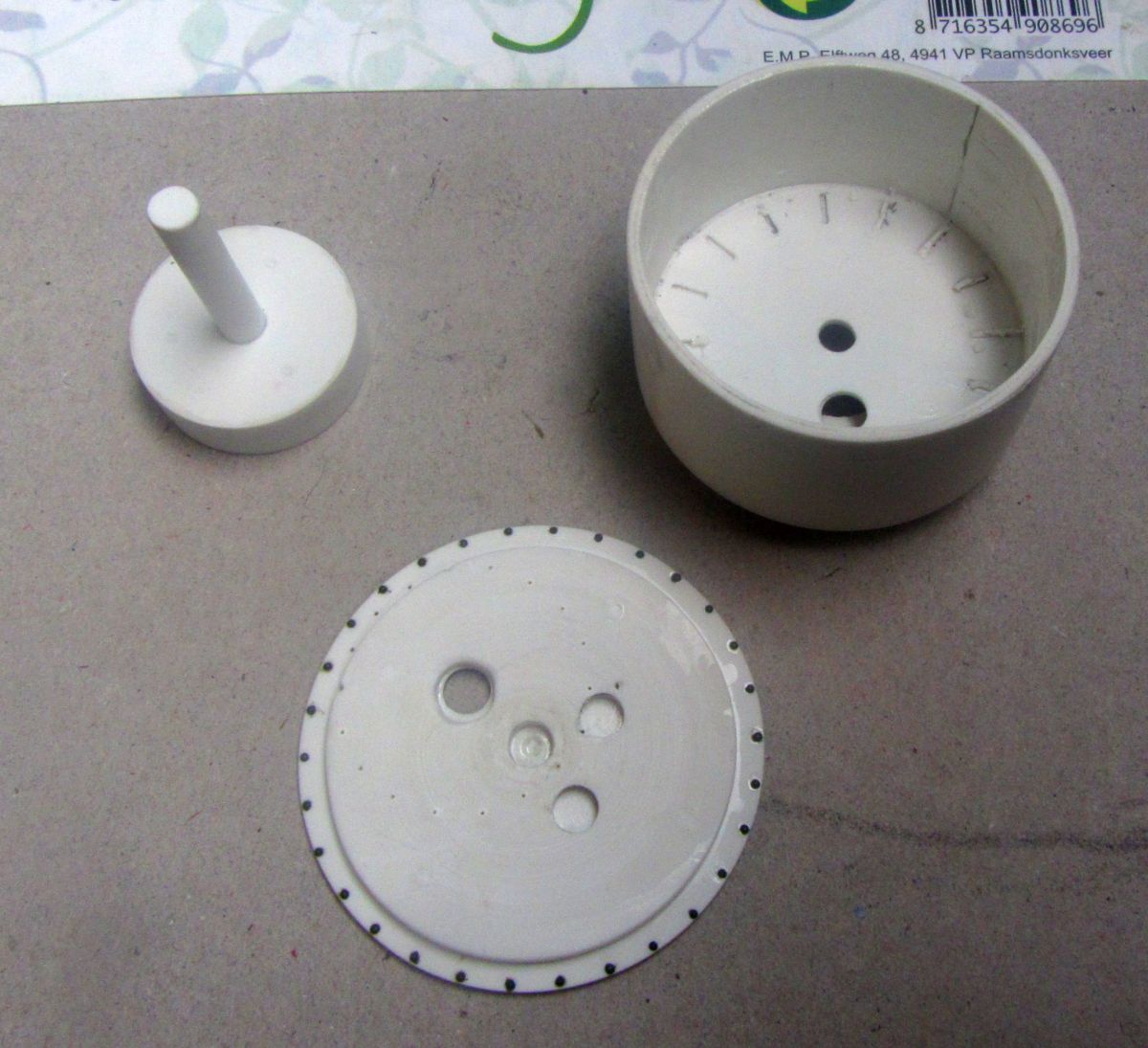

Я в процессе изготовления башен освоил ряд новых технологий:
1. мокрое шлифование,
2. удаляемые шпангоуты,
3. изготовление механизмов для крепления заготовки к дрели.
Теперь мне по силам сделать обрезок трубы практически любого диаметра, толщины стенок и высоты; причём идеально круглой формы как внутри так и снаружи.

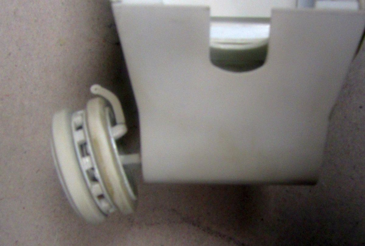

Идея проста - шпангоуты делать как можно тоньше (из полумилиметрового полистирола) и когда готова внешняя поверхность и всё хорошо просохло, то выломать всю внутреннюю конструкцию к чёрту.

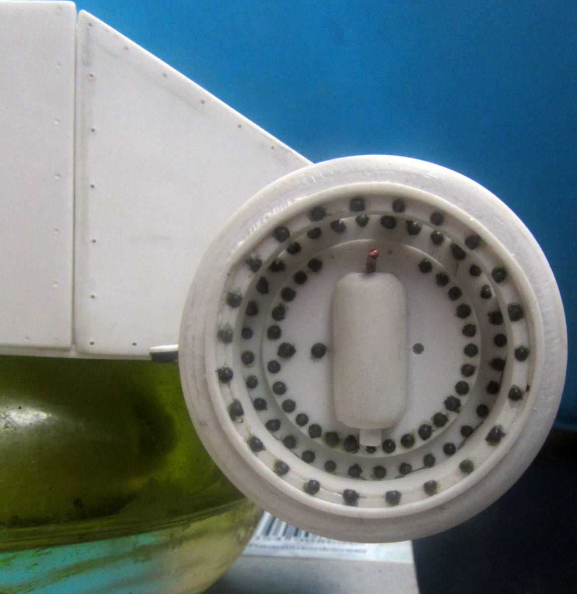

Сделал заново внутреннюю часть втулок передних колёс, а так же клыки-полуоси новой, надеюсь правильной, формы. Наклеил рулевые рычаги.
Теперь вся полуось с втулкой и колесом неплохо держится на штифтах и можно начинать делать рулевые тяги.

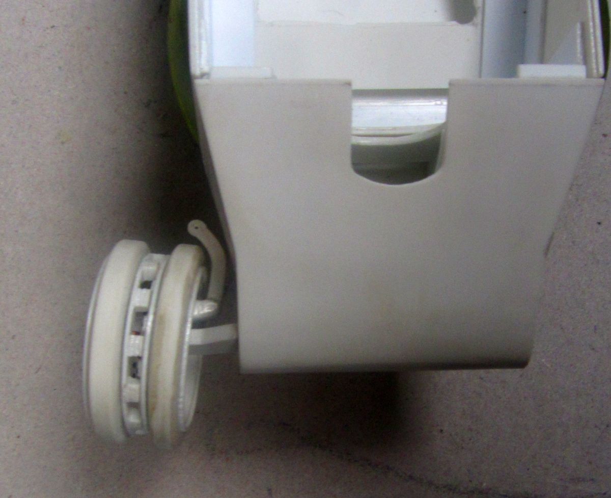

#128

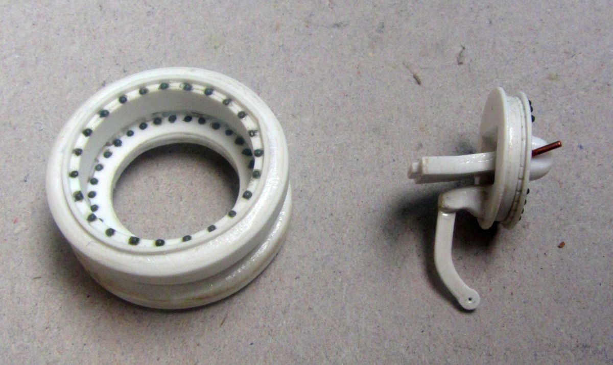

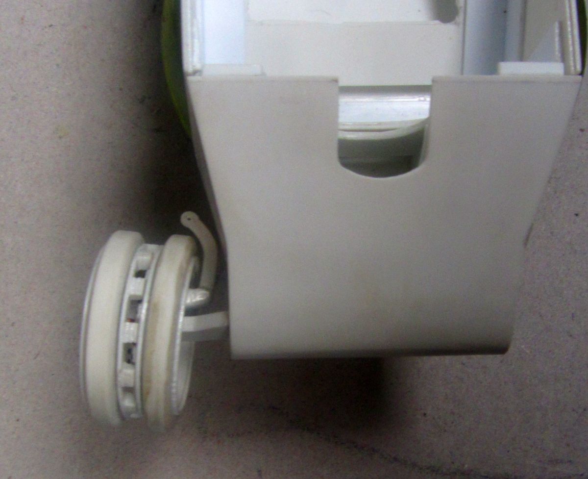

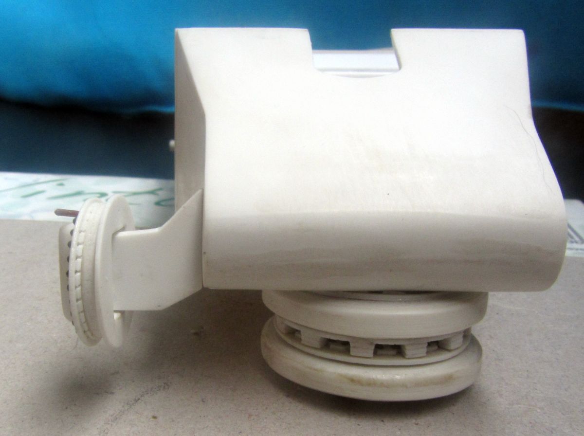

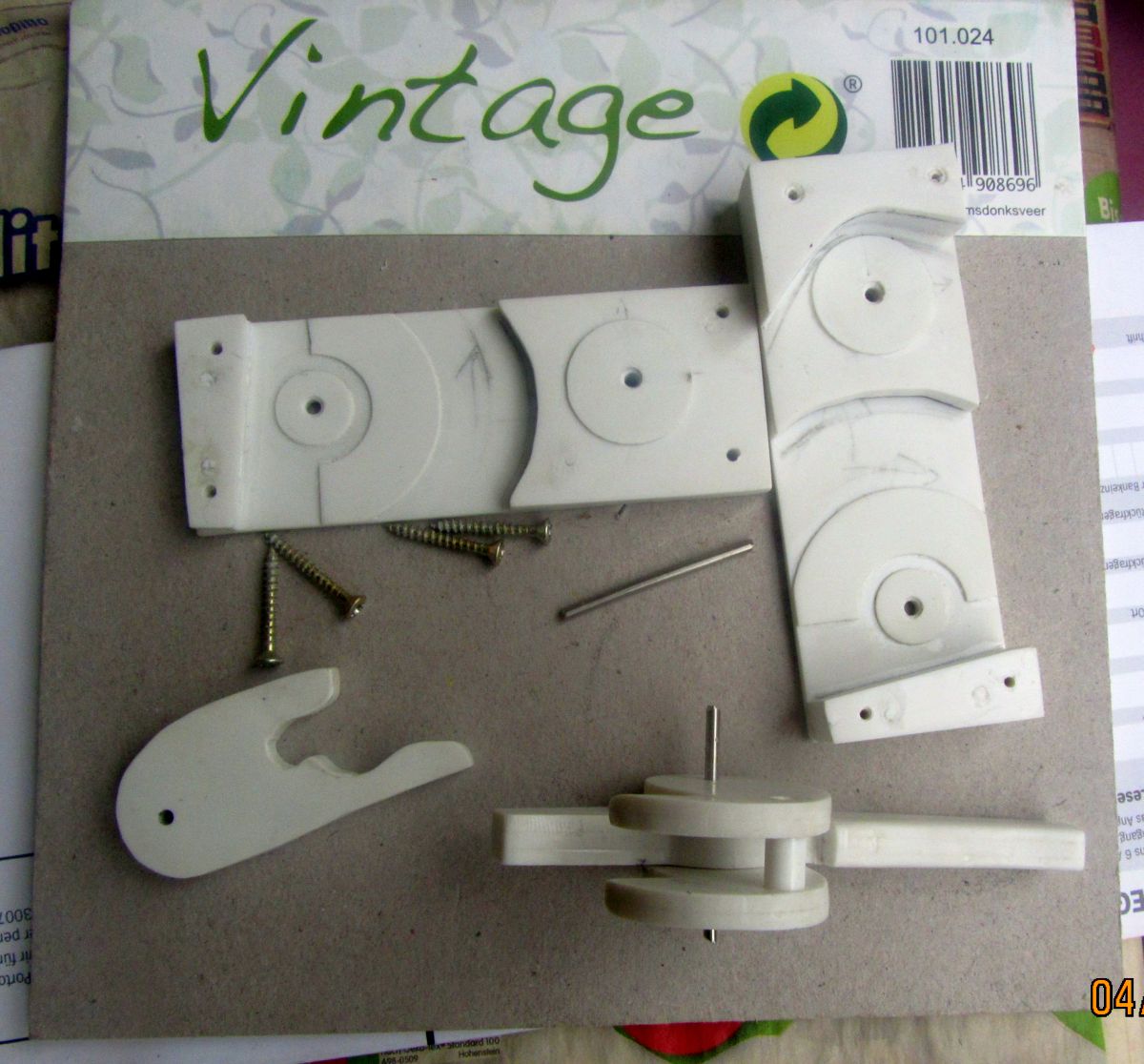

Передняя полуось нового образца.

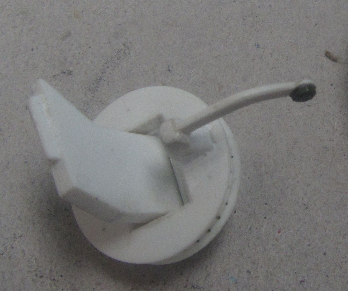

#129

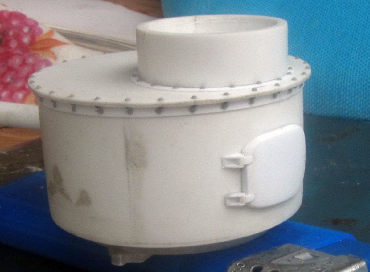

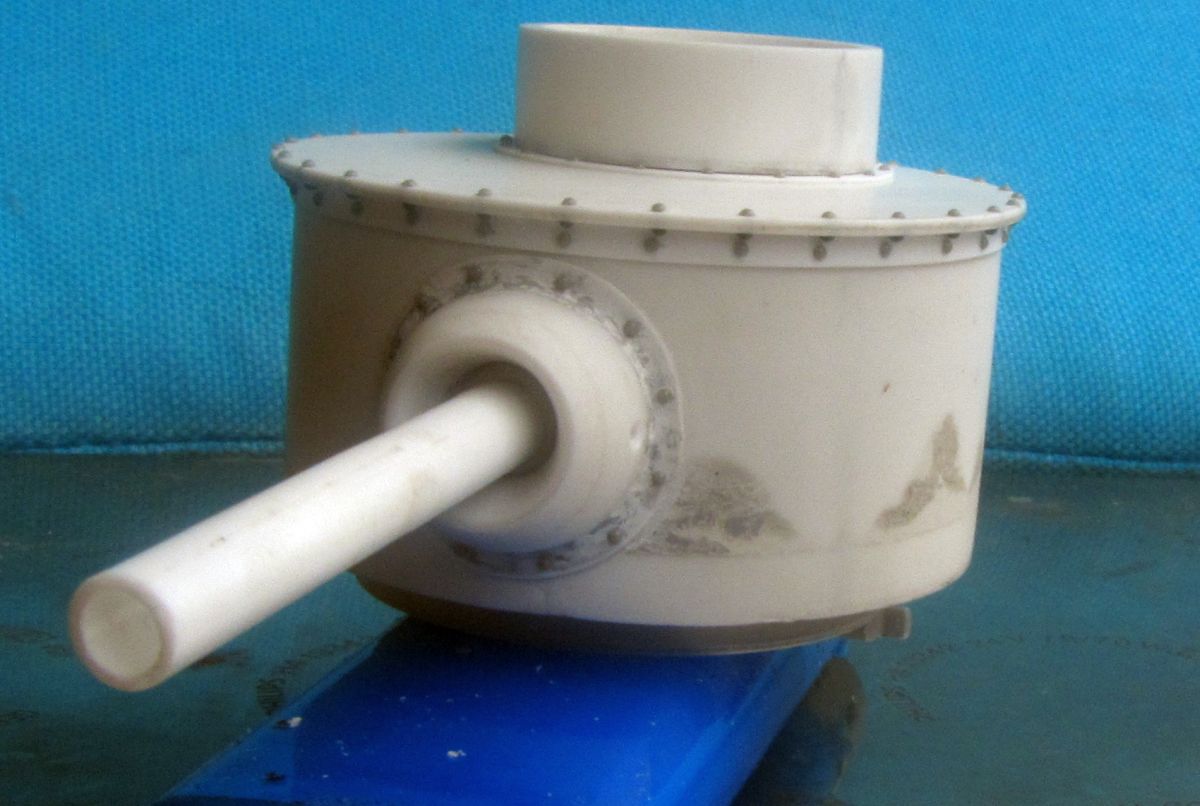

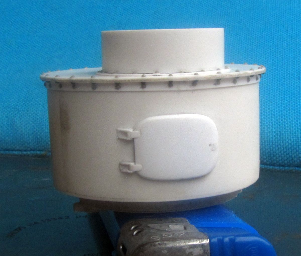

Башни.

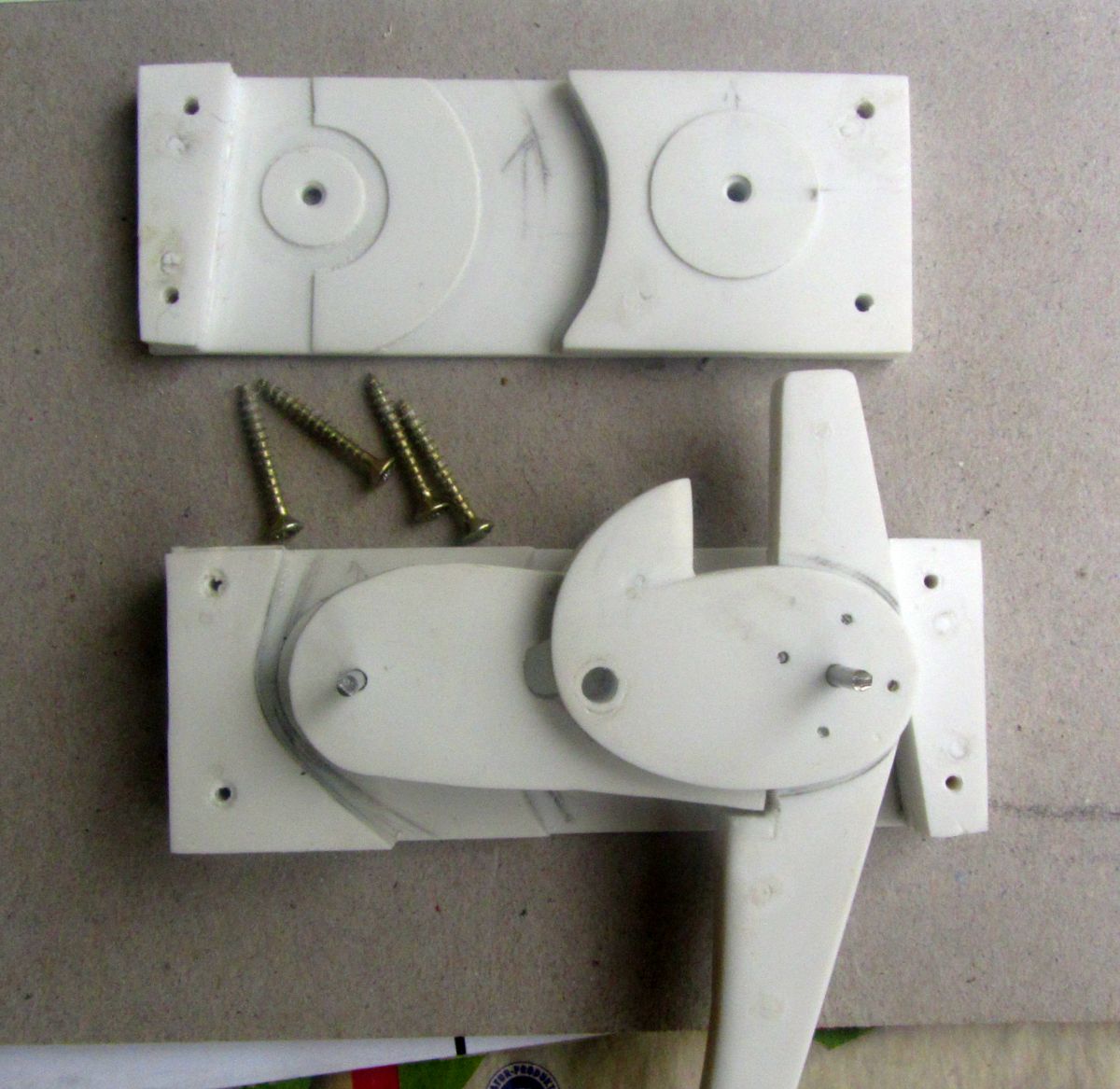

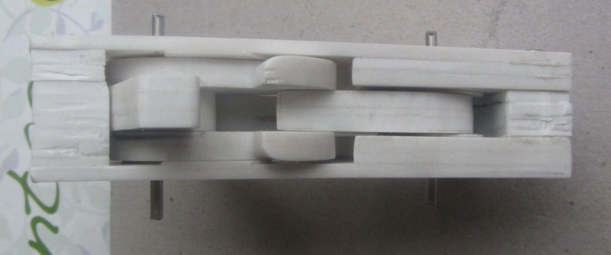

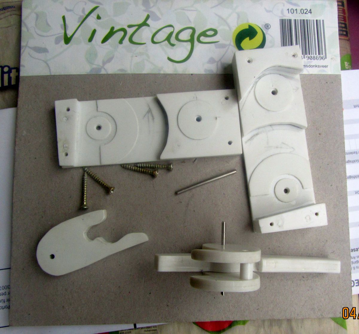

#130

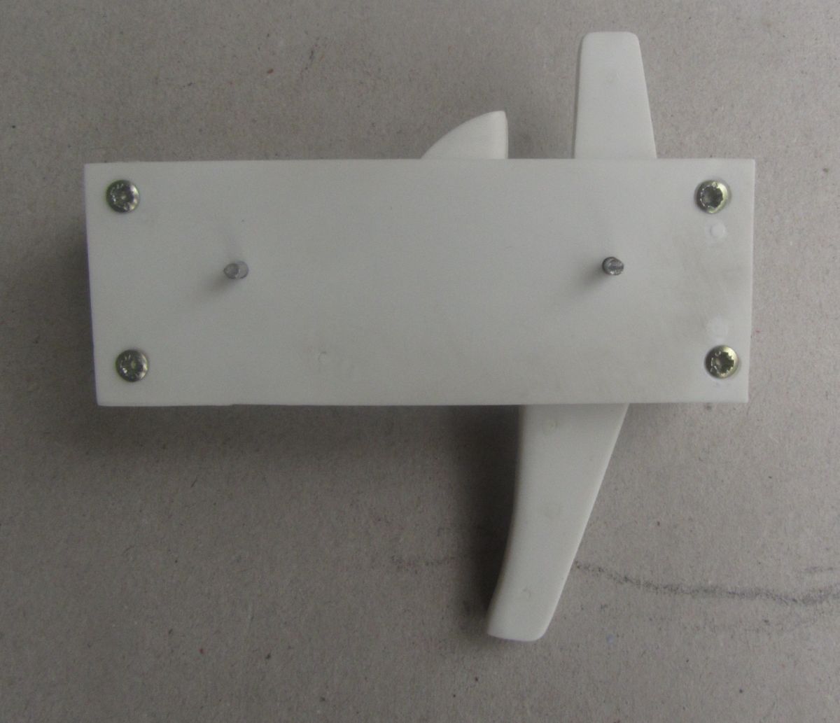

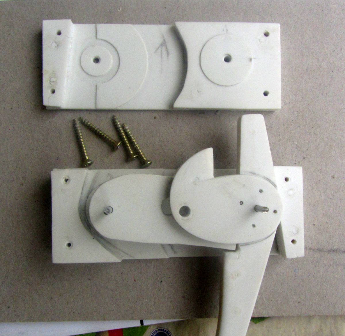

Рабочий прототип одного из вариантов китайского арбалетного замка. Всё собирался сделать и вот собрался.
Это не совсем офтоп, им я занимаюсь когда чешутся руки. Дабы не накосячить над танком не подумав.
Размер тетрадки-основания - 15х15 см.

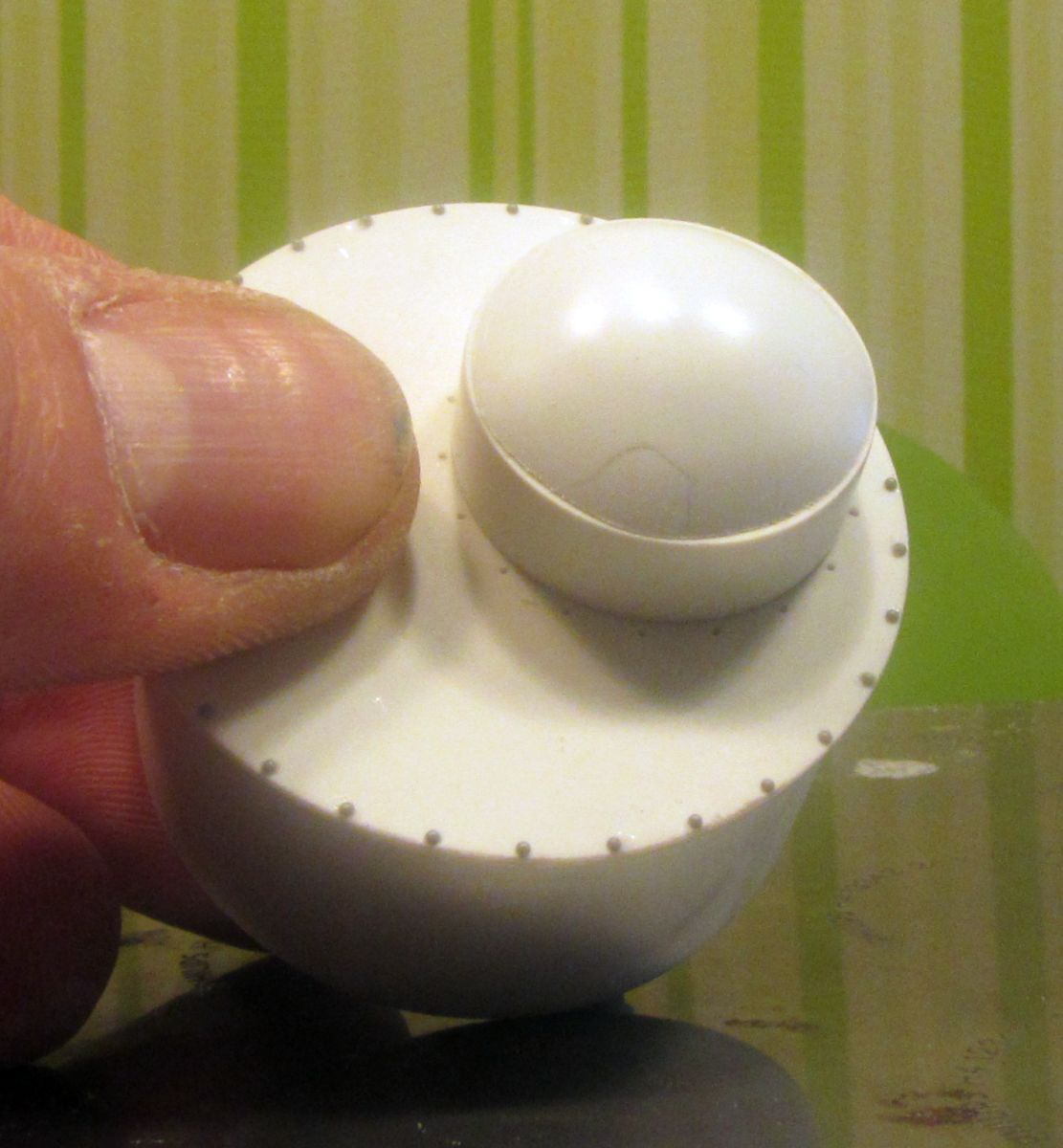

Осваиваю новые технологии: натягивание на яйцо 1мм полистирола под индустриальным феном.
Первый блин (на самом деле третий).
По моему слишком "острый" , может попробовать другую сторону яйца да по меньше размером... ;)

Kool Wrote: По моему слишком "острый" , может попробовать другую сторону яйца да по меньше размером... ;)
Да, слишком острый, так и есть. Но это было самое маленькое яйцо которое я нашел :) Теперь хожу высматриваю на что-бы ещё полистирол натянуть, металический шарик наверное подошел бы.

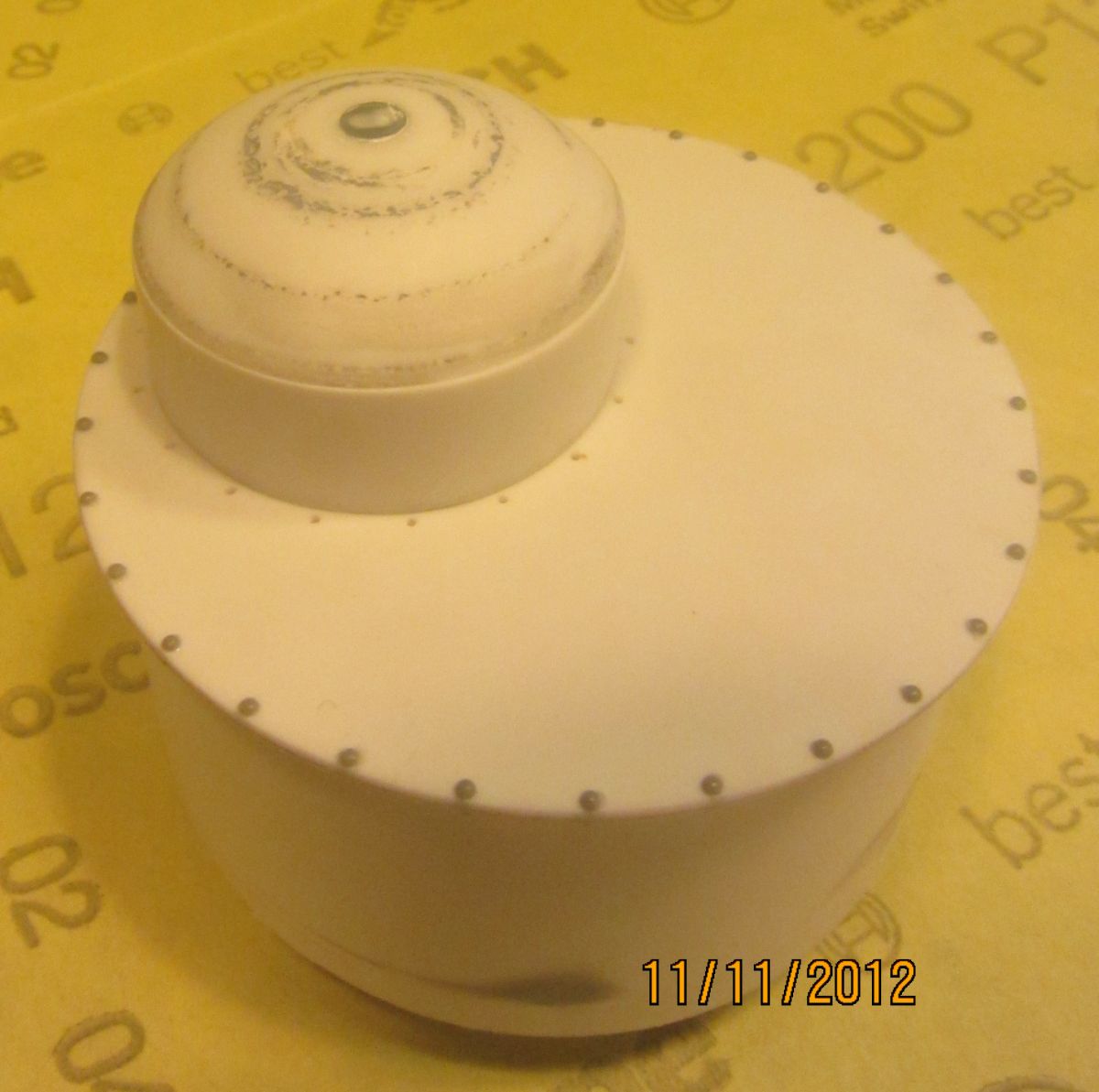

11.11.12 [22:57]

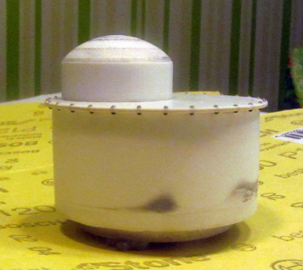

#136

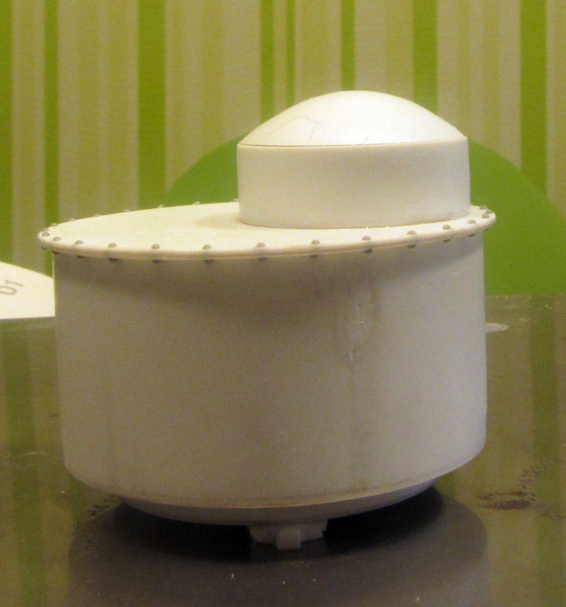

Так толком ничего с натягиванием не вышло. Подходящая форма не нашлась, а расход материала пугает.

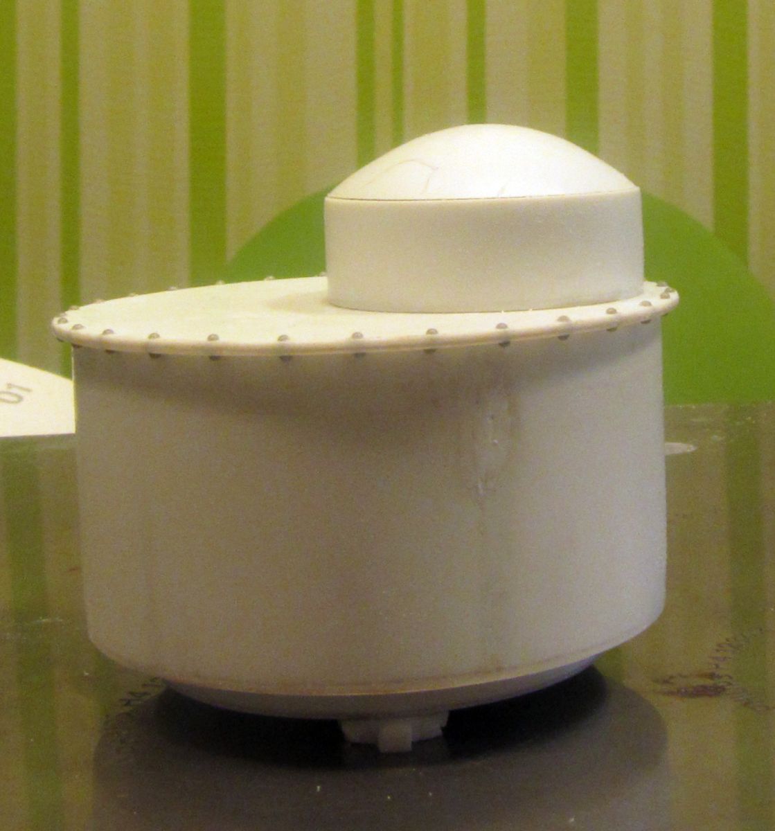

Посему, дедовским методом, выточил из болванки.

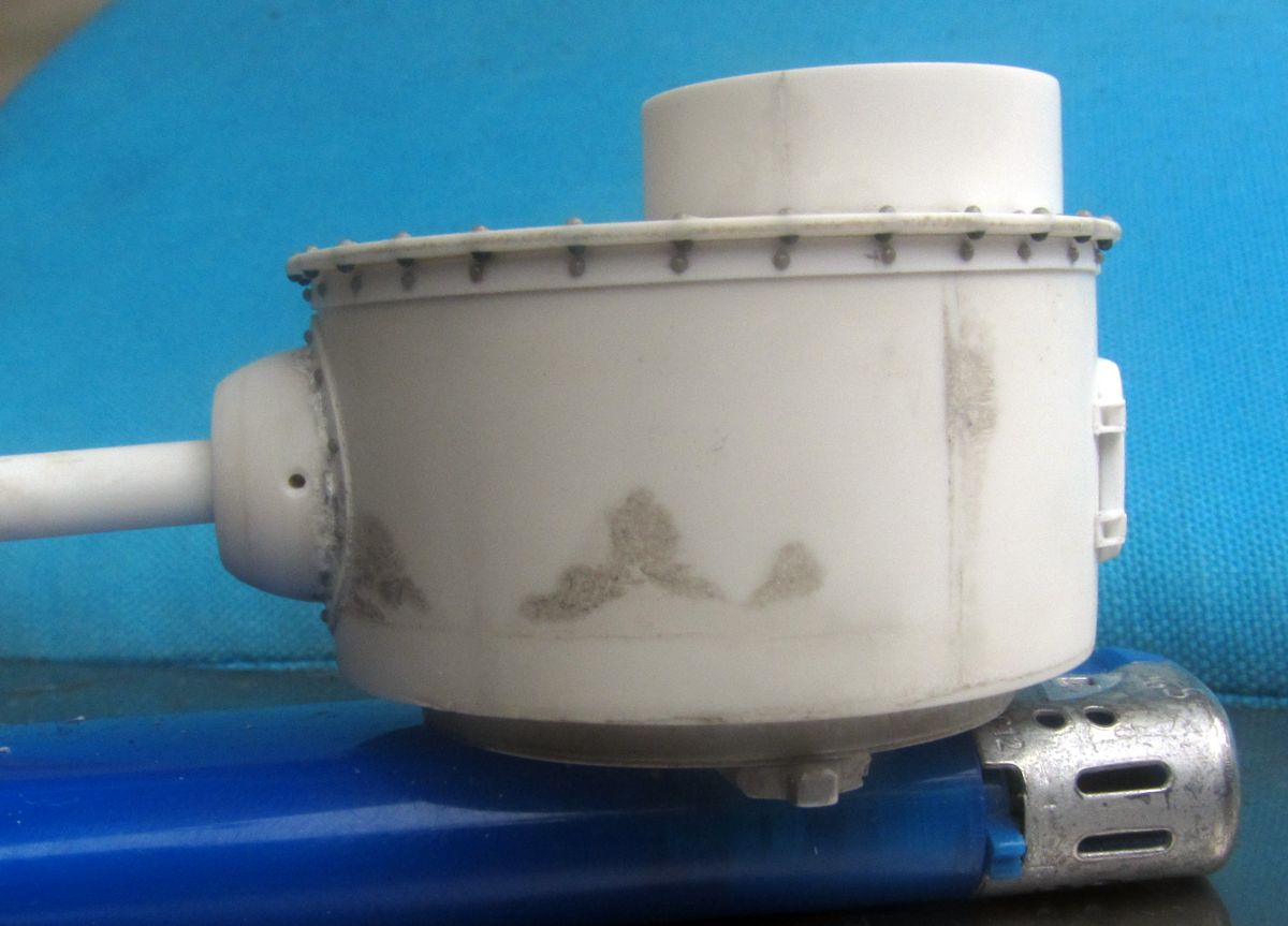

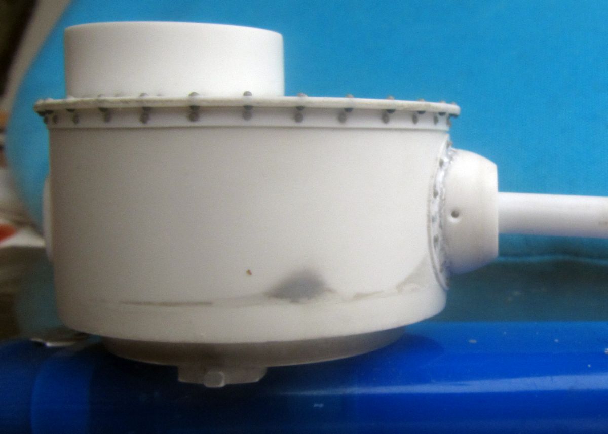

Так же в очередной раз нарастил, отшпаклевал и отточил основную башню. Надеюсь что в последний раз, теперь она мне нравится.
Серые места на деталях - тамиевский грунт из пуливизатора, хорошо наполняет всякие неровности. Тут главное - дать ему хорошо просохнуть :)

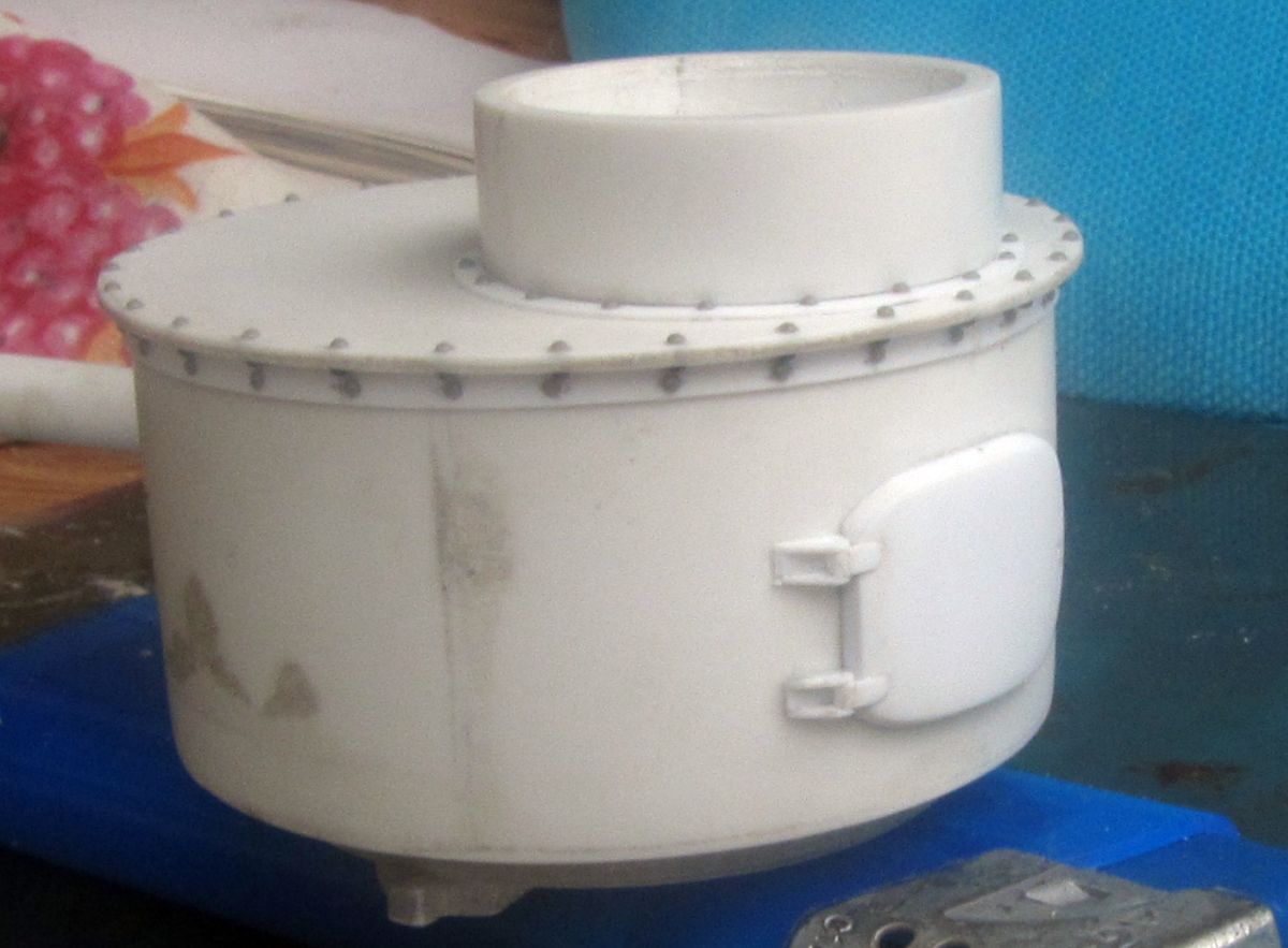

#137

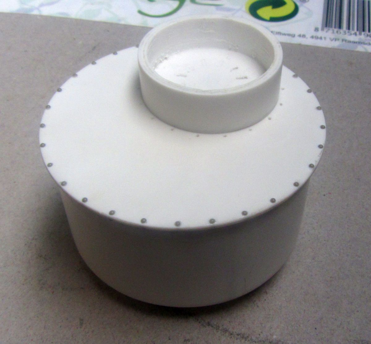

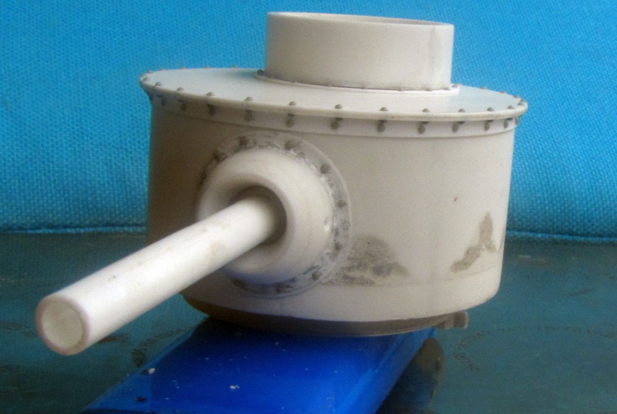

Понемногу обшиваю башню.

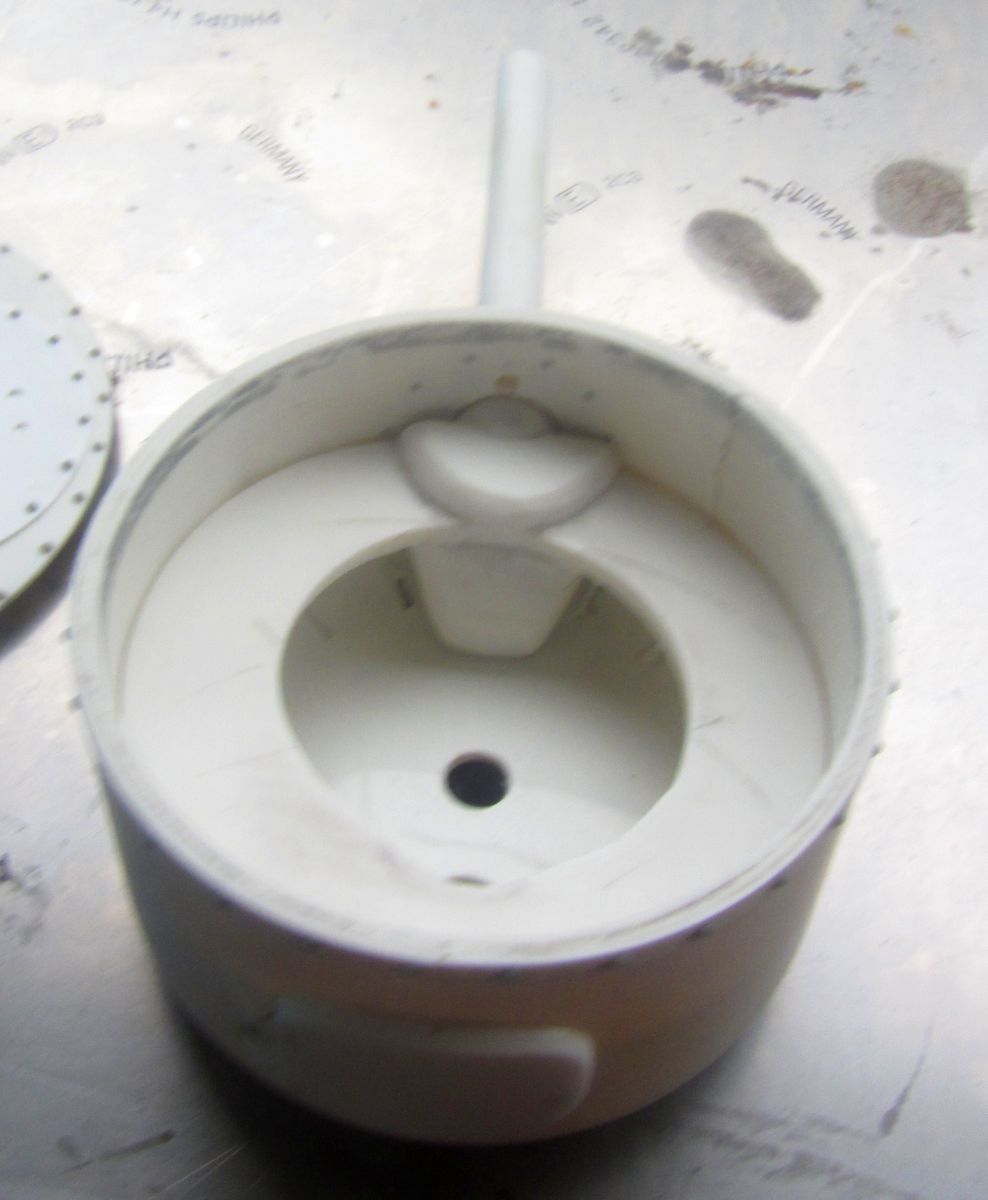

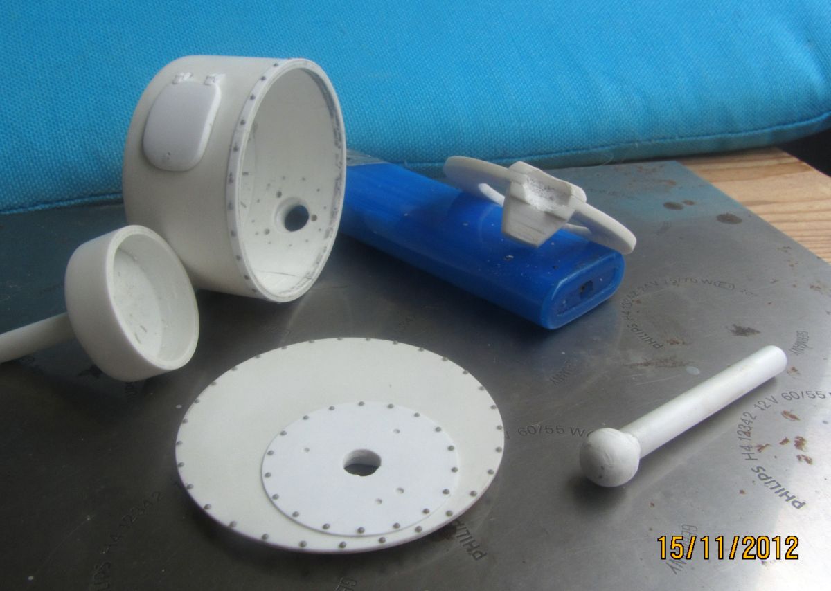

Немного о наболевшем: сломал уже 2ю дрель.
Первым пал оригинальный дримель на аккумуляторах. Его пытаются починить.
Мне сосед помог минидрелью, которая однако слишком быстро крутит, с полистиролом работать невозможно, он сразу плавится.
Поэтому достал из инструмента небольшую дрель, которой в своё время собирал мебель.
Однако она не вынесла длительного использования, коробка скоростей разлетелась в дребезги.
Мой замечательный сосед помог мне снова, на этот раз винтажной, 40-летней давности дрелью блэк&декер, которая цельнометалическая, и работает как часы, хоть и не очень тихо.
Я же в поисках, мои требования:
1. низкие обороты (2-4 тыс. рабочий режим)
2. длительное использование (20-40 минут подряд)
3. тихая в работе (обычно когда я мастерю то в доме спит ребёнок 2х лет)
Что посоветуете?

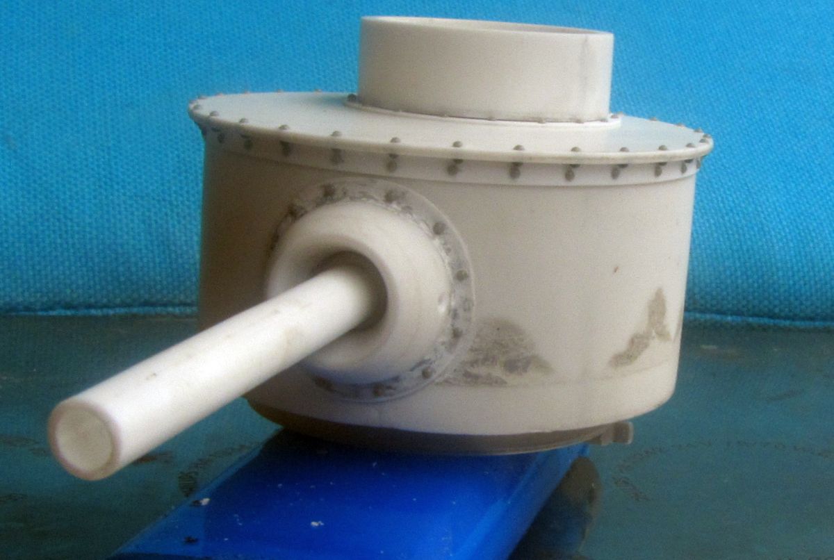

вид башни изнутри

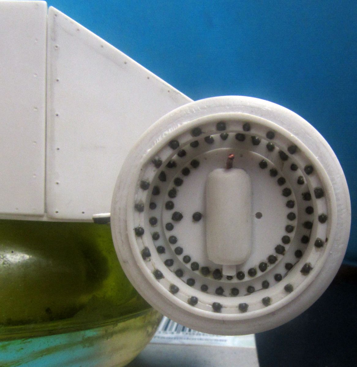

Kool Wrote:А это то что в данный момент сам делаю....
Скажите, вот Вы нижний кант башни окантовали как верхний, в 30 заклёпок.
Тогда как на схеме, на которой Вы основывались, там (наверное)60 более мелких.
Я полагаю что схема права.
Низ проклёпан явно иначе чем верх, чаще и заклёпки меньше.
