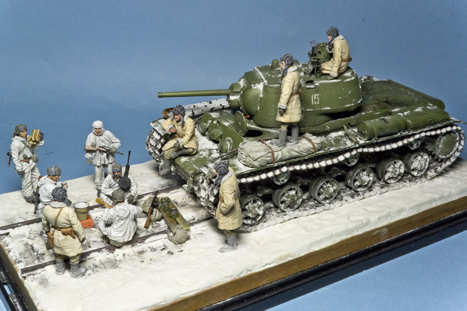

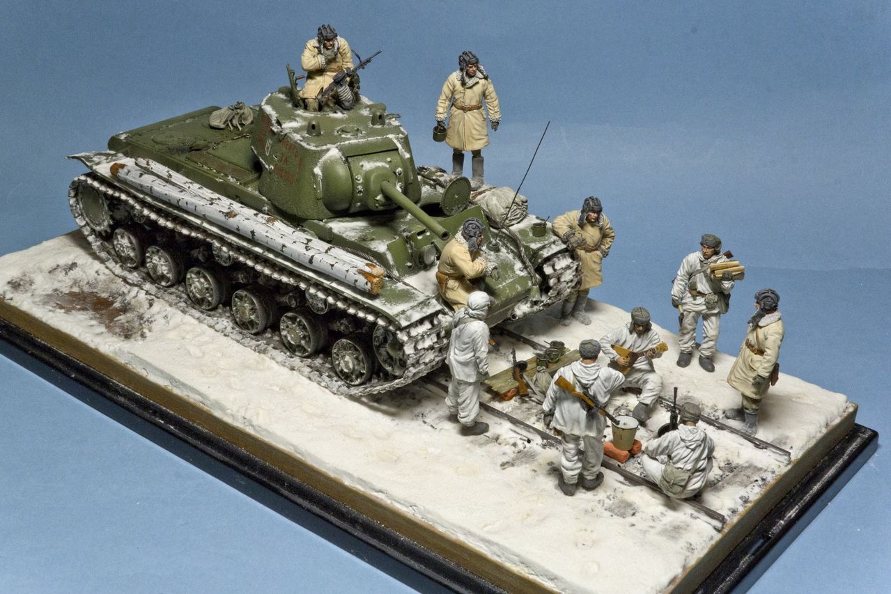

Армейские черные бекеши точно есть сейчас. У меня была и черная и сейчас есть белая, но они 60-х - 70-х годов выпуска. Причем когда выдавали - черных было много и белые считались редкостью. Я поэтому и спросил про период войны.
Вот нашел фото с танкистом в черной бекеше (мехвод)
Просто есть идея одного из танкистов сделать в черном тулупе, а то будут все пять одинаковых...

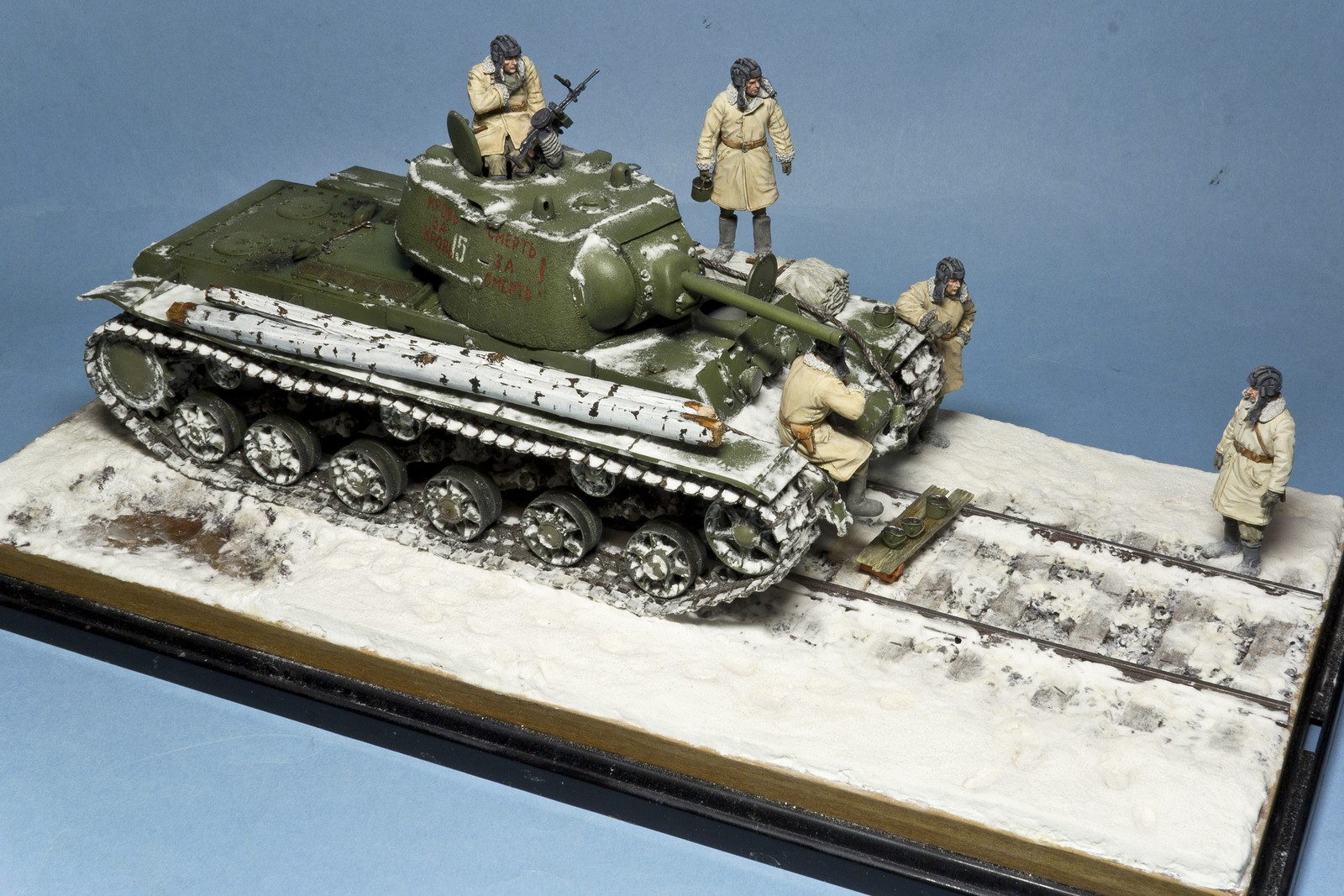

Может выхлопные патрубки сделать немного другого цвета? Ну, может, не прямо ярко-ржавого как любят моделисты, но от температуры на них краска явно активно облазила.

И у меня вопрос про тулупы/бекеши. Были ли в это время черные тулупы в войсках? или только белые? Недавно вычитал у Бондарева про "редкий черный тулуп" и задумался.
В данном случае речь нужно вести о едином полушубке, обр. 31 года. Именно он на ваших фигурках и на фото, которое вы показали для примера.
Не смотря на современную вольницу в терминологии: тулуп, бекеша, полушубок являются разными предметами.
Ни разу не видел ни вживую, ни на фото времен войны крашеные "черные" полушубки. На вашем фото полушубок так же не черный.
И дело здесь не столько в демаскирующих свойствах черного цвета, сколько в отсутствии, в данном случае, необходимости в лишней технологической операции ( соответственно и затрат на нее) - крашении.
А если есть желание разукрасить в разный цвет фигурки, так это не проблема. Цвет кожи полушубков "гулял" от почти белого до темно-коричневого + разная степень грязи и засаленности сделают свое дело. То же касается меховых воротников и отворотов рукавов: от светло-бежевого до черного.
Послевоенные "черные" крашеные полушубки - да, не редкость. Не могу сказать точно изготавливали их для армии или нет, но вот в милиции, например, они в основном были именно такие.

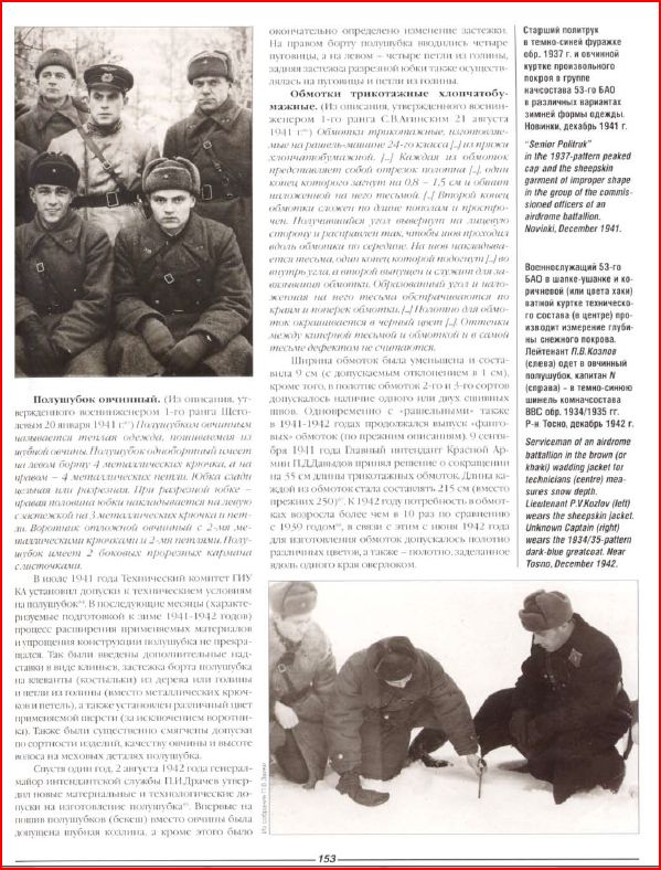

Lemius, спасибо за информацию. Прочитал о приказе РВС СССР № 210 от 23 декабря 1931 года (самого приказа не нашел). Про цвет полушубков там по всей видимости ничего не говориться. Вот есть такая статься про это полушубок (нашел скан в интернете)
Про цвет там тоже ничего нет. но интересно про пуговицы - в зиму 41-42 полушубки круглыми пуговицами массово не оснащались - использовались крючки и деревянные пуговицы в виде палочки. Хотя в другой статье говориться, что пуговицы стали появляться с 40 года http://www.rkka.ru/uniform/terms/polushubok.htm
Вот еще одна фотография черного полушубка. Привязывается к битве под Москвой (т.е. почти временной период моей поделки)
Но это дейстительно редкость. Может они и не армейских заказов (НКВД, ж/д....)
Кстати вот еще одно интересное фото. Разный цвет меха на воротнике и рукавах.
Данный полушубок так же не черный.

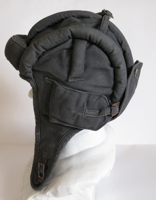

Попробуйте повнимательней рассмотреть ваше первое фото. Многое станет понятнее. Обратите внимание на различие тона мездры полушубка ( речь о механике-водителе) и черного воротника...Полушубок намного светлее. Даже при том, что перед ним открыт люк, который создает дополнительную тень. Светлее он и "черного" кирзового танкового шлема. Который, несмотря на название цвета двухслойной кирзы в техусловии, в реальности был серым.
Не было никаких "спец-полушубков" для НКВД или НКПС.

...Вот есть такая статься про это полушубок (нашел скан в интернете)
Это не статья, а скан страницы вот из этой книги:

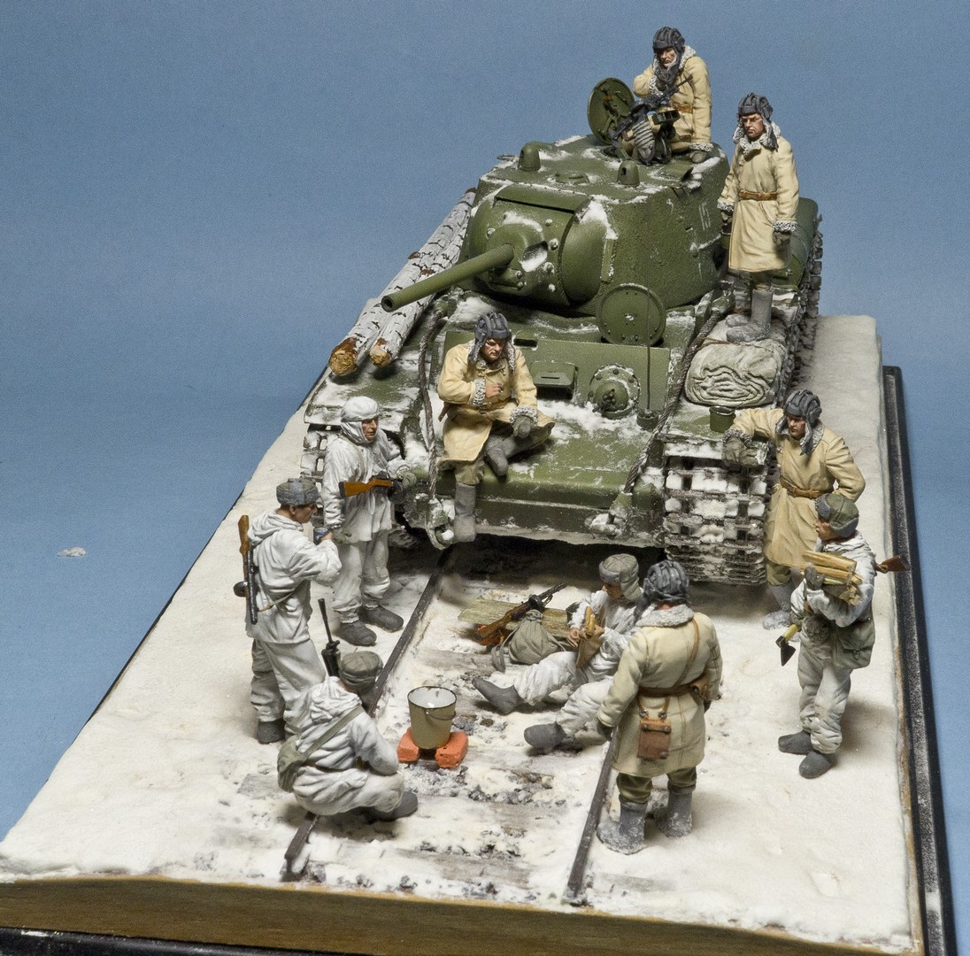

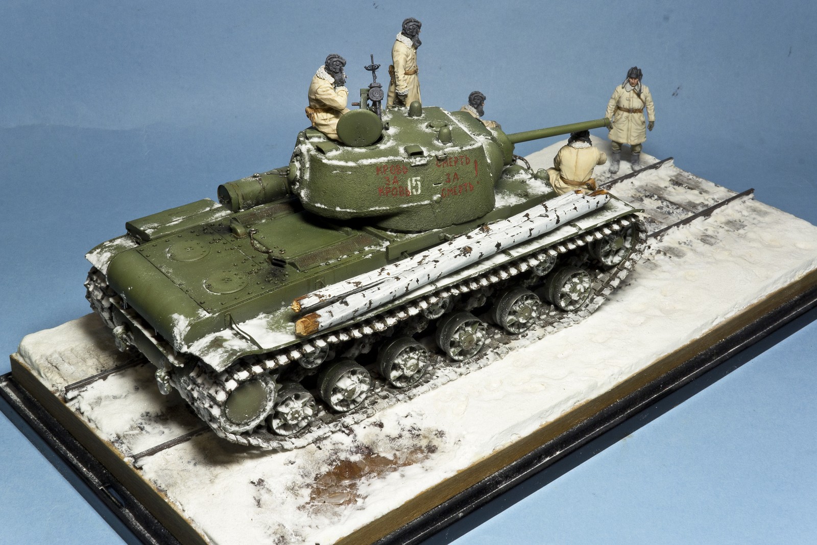

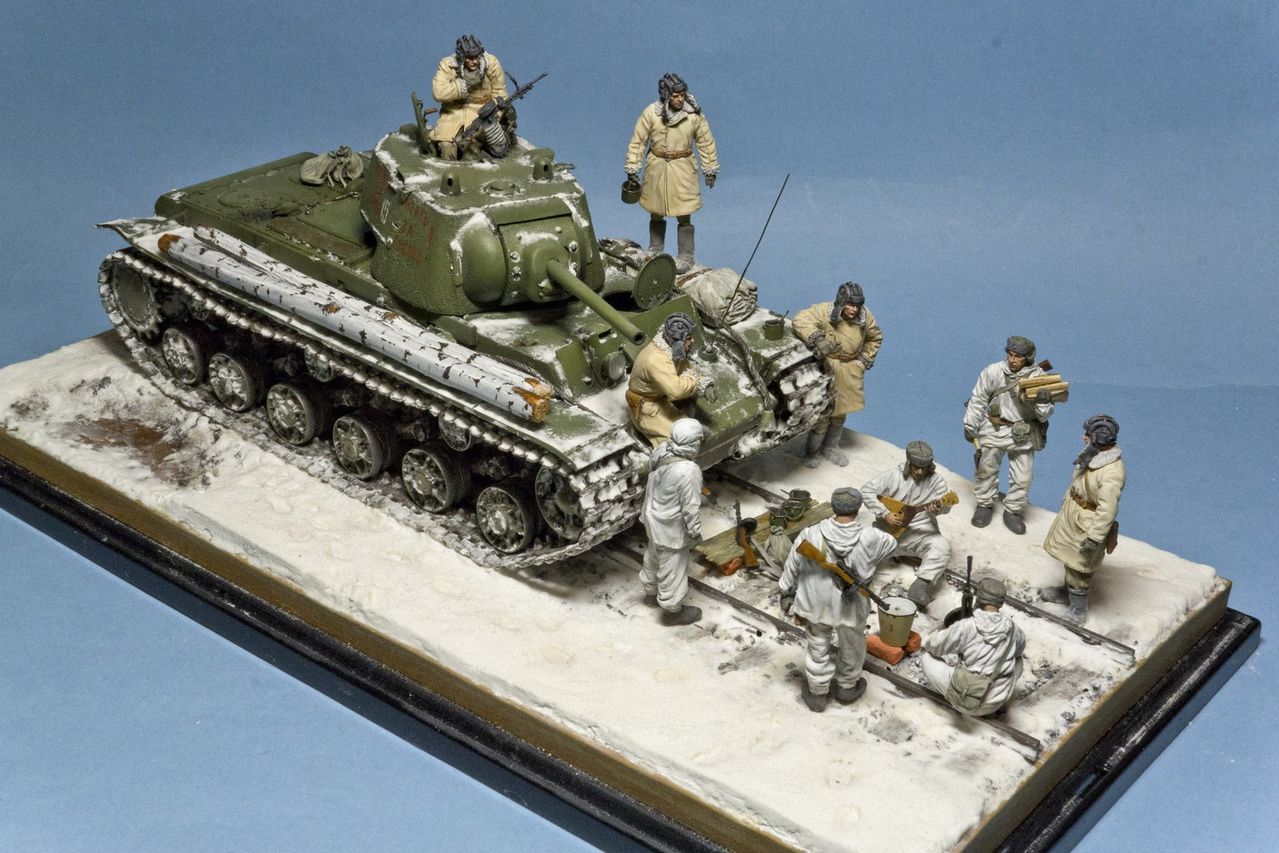

немного обновлю статус работ по поделке

#129
Андрей!
Я так понимаю, что бревна для самовытаскивания будут потом приторочены к танку? Кстати сами бревна выглядят очень натурально.
saleh
17.03.14 [12:16]
#130
Бревна проволокой к косынкам прикреплю и снежком присыплю немного.

saleh, Мне очень нравятся Ваши работы, поэтому не сочтите за придиризм, чисто мое мнение, вместо березовых стволов лучше бы смотрелись сосновые, и в качестве контраста цветов, и в практическом применении в реальной жизни.
saleh
19.03.14 [21:59]
#132
Петруха Wrote:salehвместо березовых стволов лучше бы смотрелись сосновые, и в качестве контраста цветов, и в практическом применении в реальной жизни.
Просто на фото прототипа (фото есть на первой странице) лежат именно березовые стволы. Может быть их туда и немцы положили, когда вылавливали танк из реки, но другой информации увы нет.

13.04.14 [21:10]
#133

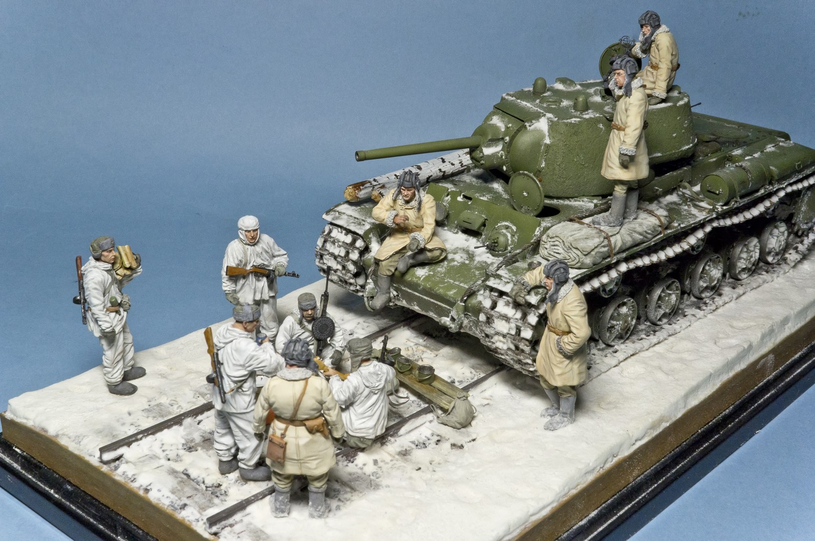

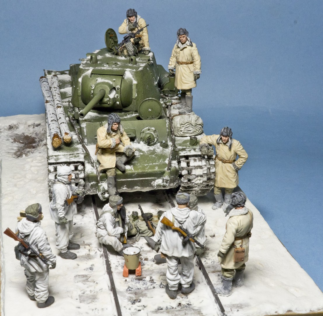

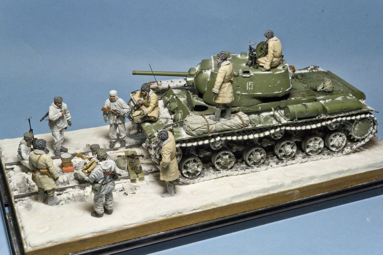

продолжаю...

#134
Привет, Андрей! Хорошо, что башню чуть довернул! Раньше очень напрягало, что ствол танка был над головой сидящего танкиста. Так намного лучше стало!!!

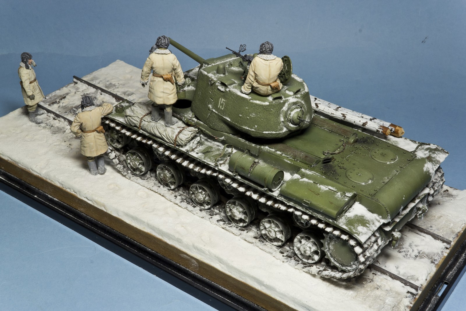

#136

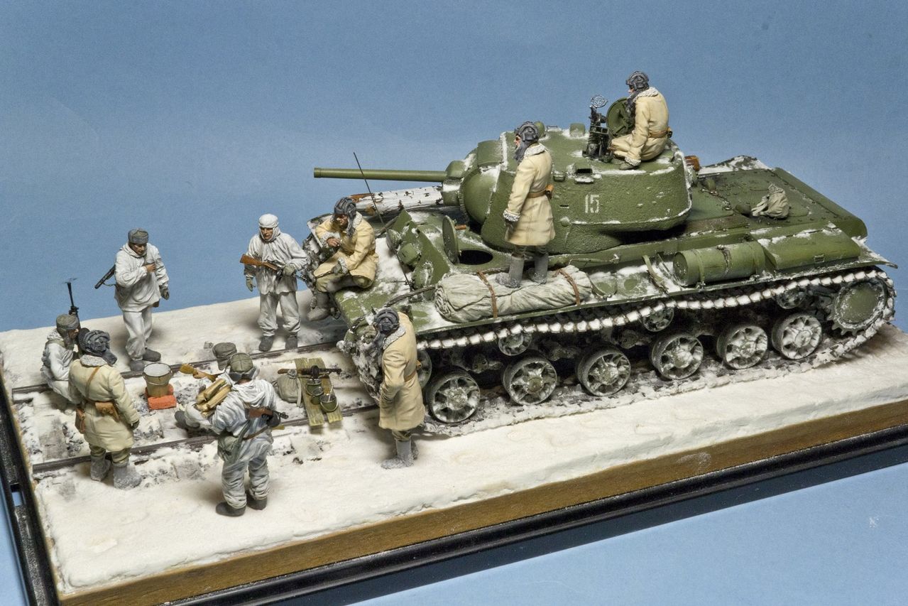

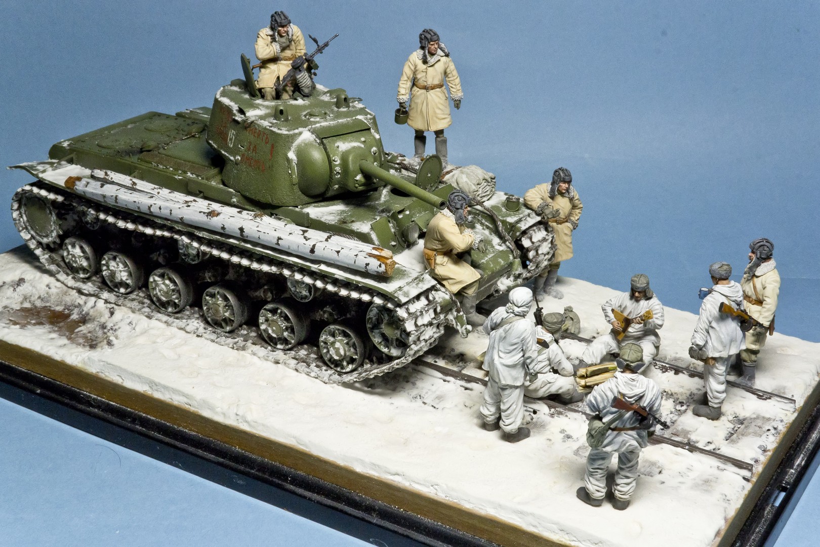

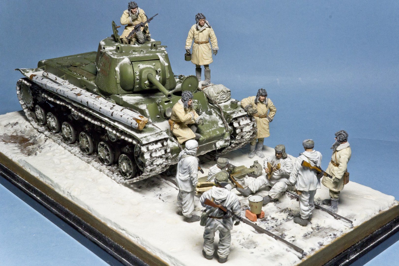

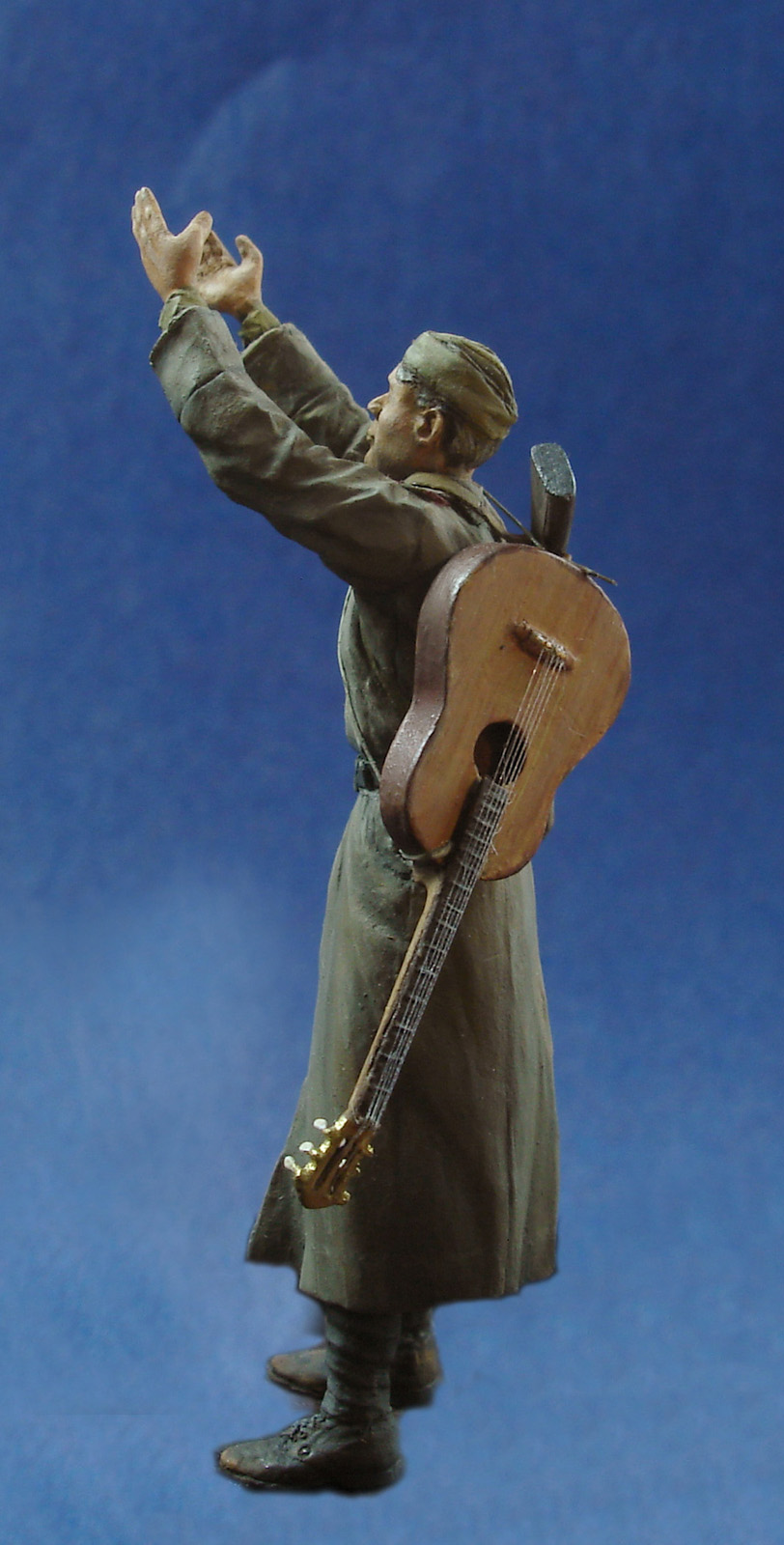

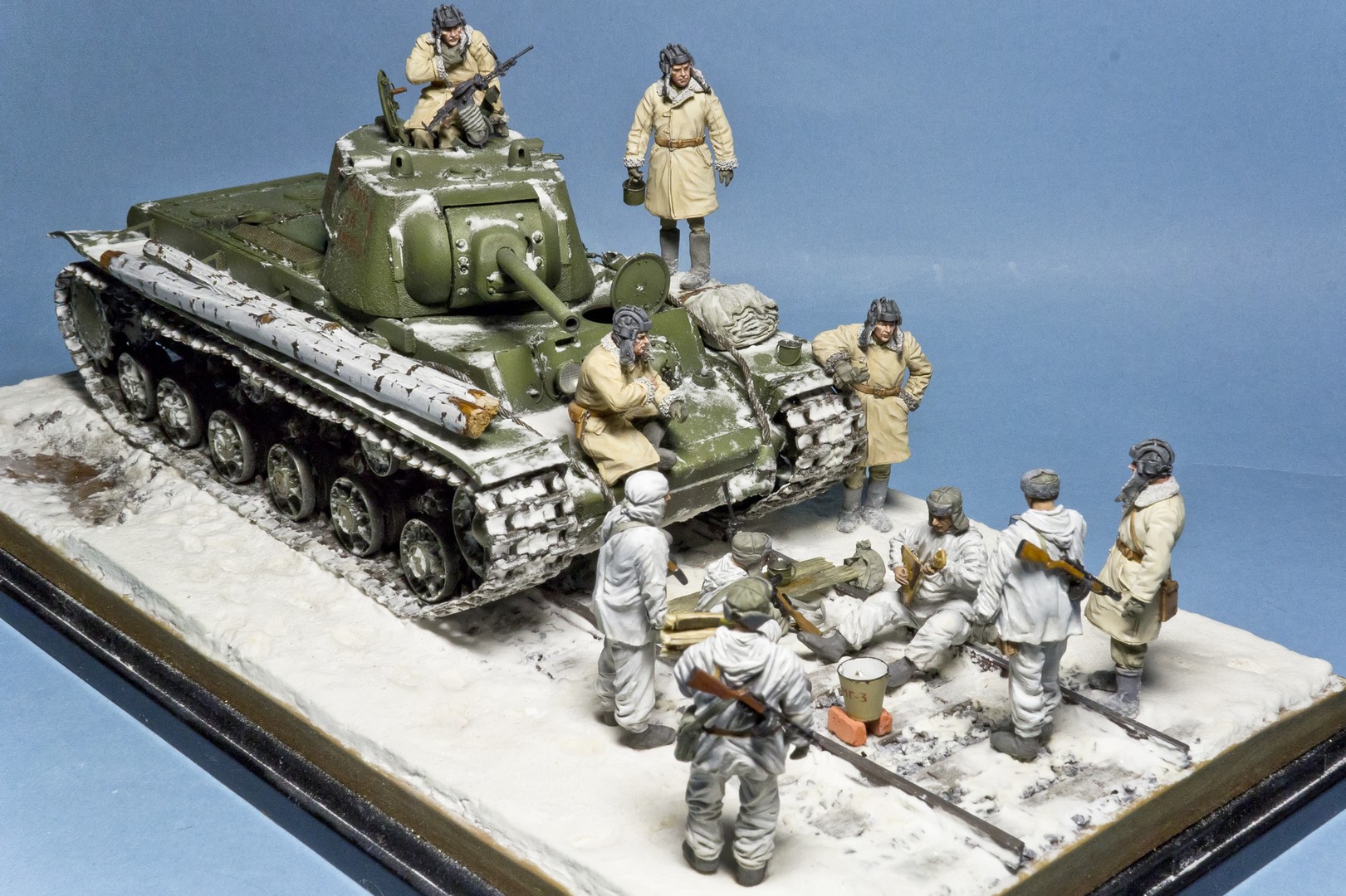

переставил фигурки. Хотел более четко обозначить точку всеобщего внимания на музыканте. Собственно остался костер и что-то по мелочи...
PS в затруднении со струнами на балалайку. Достоверно не получается сделать... Может кто посоветует или даст ссылку на работу в 35-м где есть струнные со струнами?

Струны из волоса человеческого можно сделать, ну или вообще не делать - их не сильно-то и видно. Лучше ничего, чем грубая имитация.

Интересная работа получается , можно добавить еще всякого мусора ж/д типа шпальных накладок и старых шпал. Я делал струны из распущенной синтетической нити - остальное немасштабно. Можно посмотреть на Стал.берлин со стороны рейхстага .Удачи.

Ланской Олег Wrote:можно добавить еще всякого мусора ж/д типа шпальных накладок и старых шпал. .... Можно посмотреть на Стал.берлин со стороны рейхстага .Удачи.
Я хотел изобразить место действия или на небольшом разъезде или просто в лесу. Поэтому не делал мусор. Попробую сделать высокую сухую траву по краям, если впишется в основание.
Попробую синтетическую нить как струны. Волосы уже побывал - натянуть не удалось, а провисшие струны - совсем не то. Если с нитью тоже не получится, то оставлю без струн.
