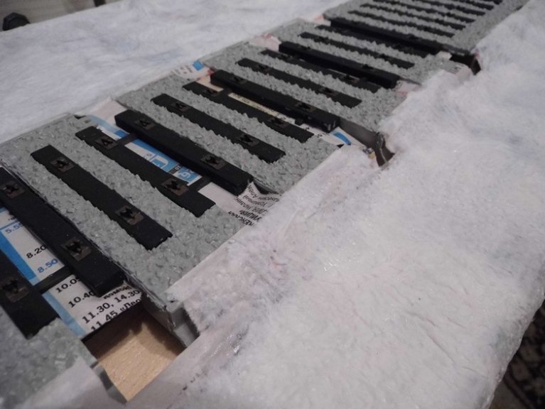

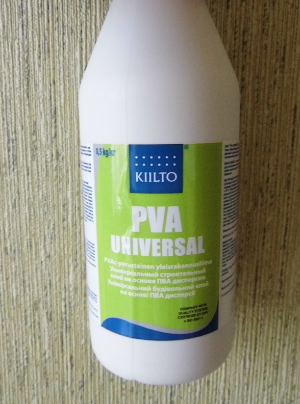

Куски газеты разного размера приклеивал к пластику, пеноплексу и дереву при помощи вот такого клея. После высыхания отлично держит. Ложил до 4-х слоев газеты.

Дал высохнуть 1 сутки и еще 2-3 слоя бумажными полотенцами, но клей уже другой.

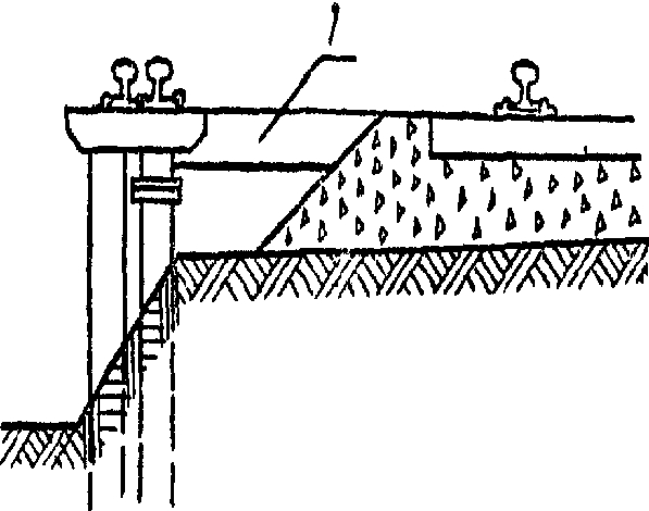

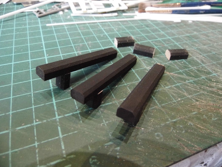

Для большей зрелищности хочу сделать стеллаж для покилометрового запаса.
Максим Рыбалко
Откуда: г. Мурманск
10.10.14 [00:24]
#124
Покилометровый запас материалов верхнего строения пути должен быть уложен в соответствии с нормами.
По износу рельсы должны соответствовать рельсам, лежащим в пути, с разностью не более 1 мм и храниться на каждом километре на стеллажах. На головке рельса, на расстоянии 1 м от левого торца, светлой масляной краской указывается (только цифрами) группа, тип и длина рельса, а на шейке - группа и пропущенный тоннаж в миллионах тонн.
Например:
на головке рельса - 1 50 25,00
на шейке рельса - 1 300

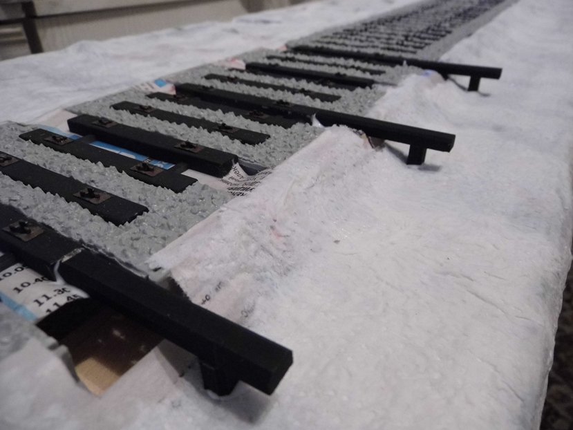

Максим Рыбалко
Откуда: г. Мурманск
10.10.14 [00:25]
#125
Получилось вот так...
Позже уточню детали, что еще нужно...

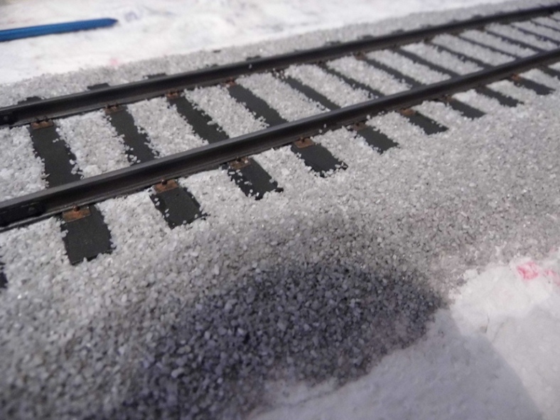

#126

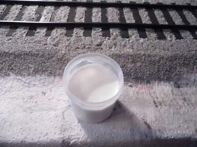

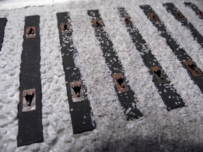

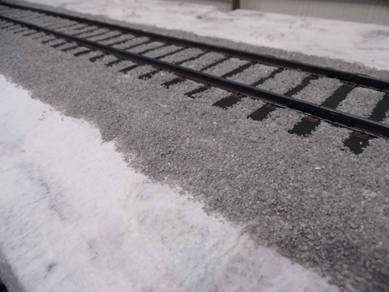

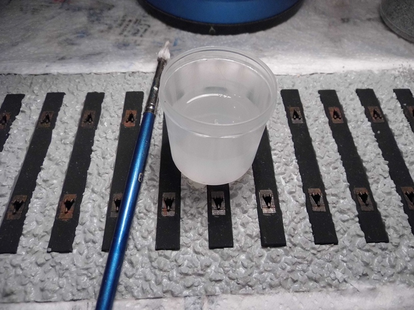

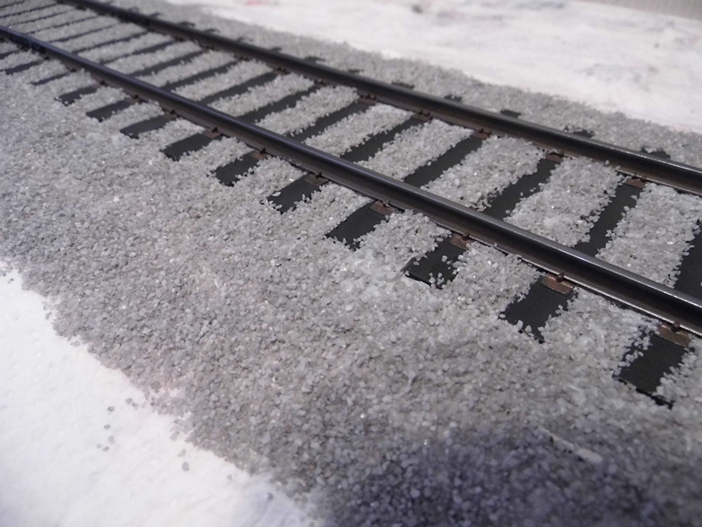

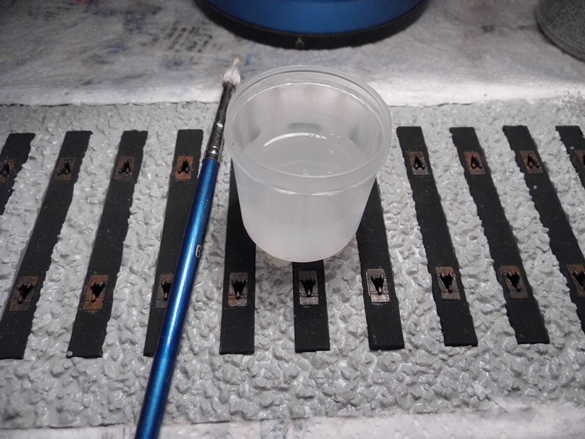

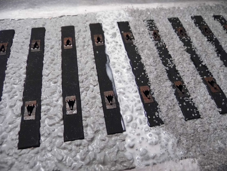

Наконец то высох клей и можно приступать.
Для формирования щебеночного слоя нужно заготовить воду, кисточку и ПВА "профи".
Максим Рыбалко
Откуда: г. Мурманск
10.10.14 [00:27]
#127

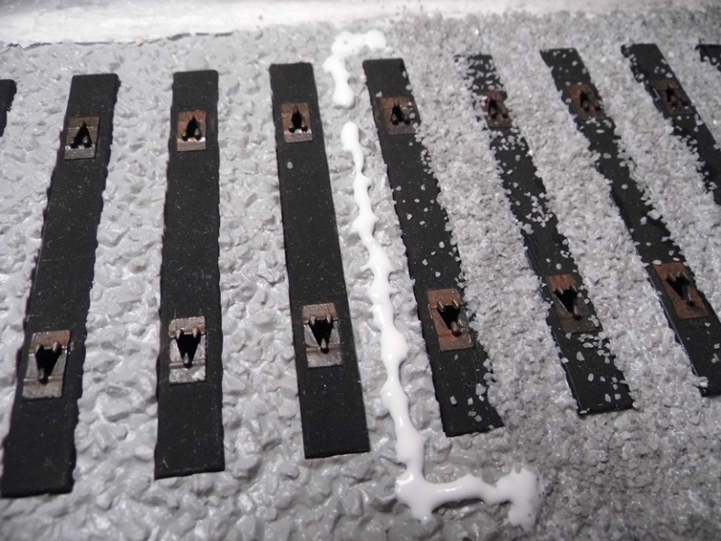

Нанести клей.
Максим Рыбалко
Откуда: г. Мурманск
10.10.14 [00:28]
#128

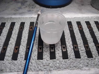

При помощи кисти смешать клей с водой.
Максим Рыбалко
Откуда: г. Мурманск
10.10.14 [00:29]

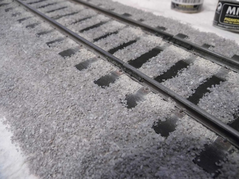

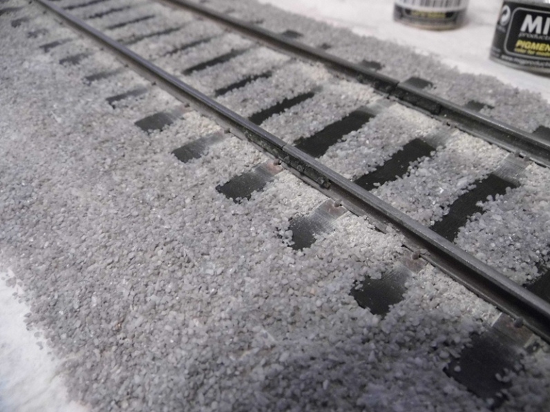

#129

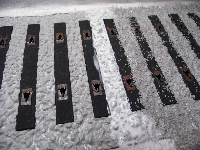

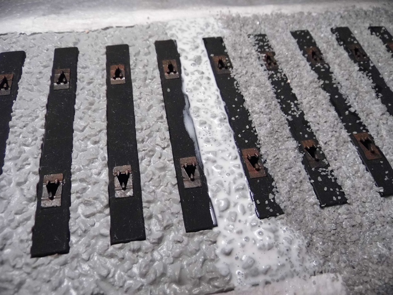

Сразу присыпать "щебенкой".
Максим Рыбалко
Откуда: г. Мурманск
10.10.14 [00:30]

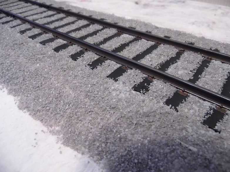

#130

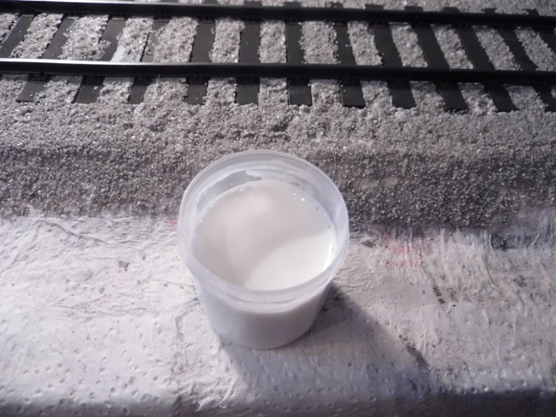

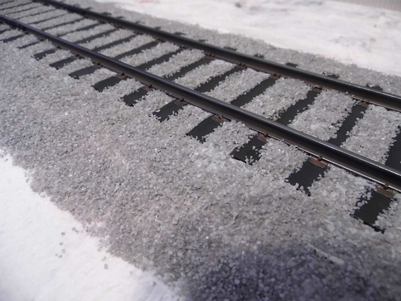

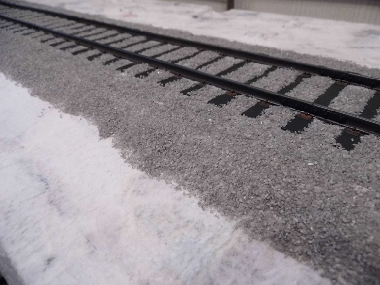

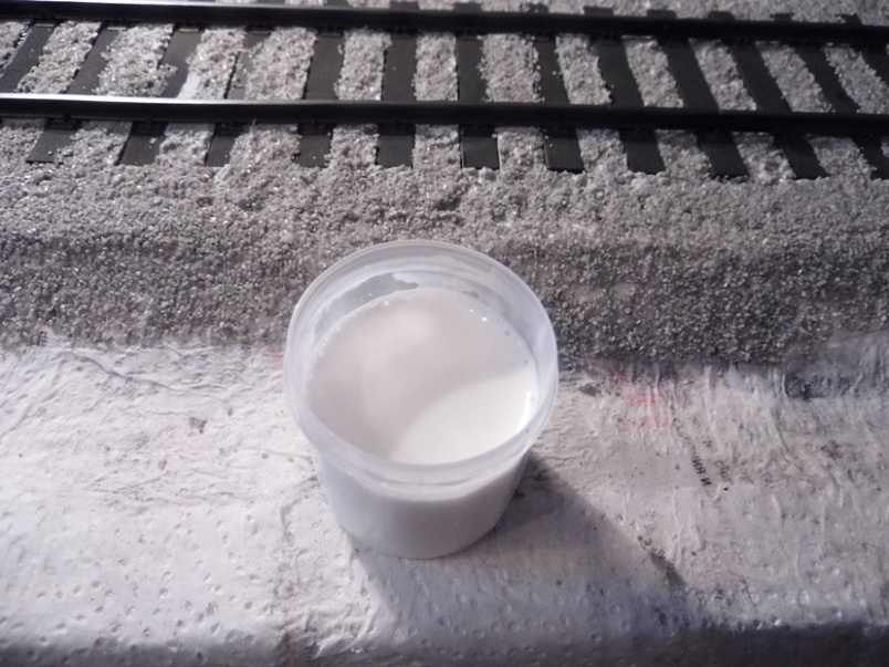

Для дальнейшего нанесения щебенки, я размешал ПВА с водой в емкости и наносил на поверхность небольшими квадратами, после чего присыпал гранулами...
Максим Рыбалко
Откуда: г. Мурманск
10.10.14 [00:32]
#131

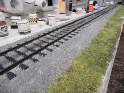

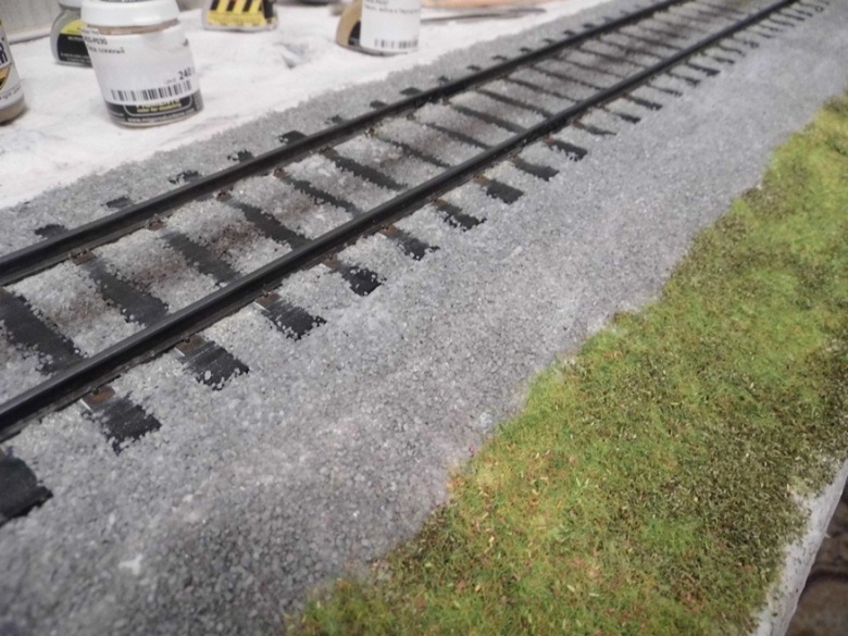

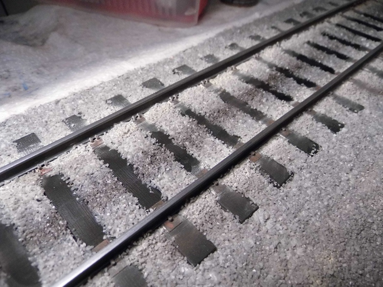

Нанес пигменты.
Пигменты обработал растворителем от Миг.
"Убежал" цвет от применения лампы. Использовал двух тонов - "песок пляжный" (Р030) и "пыль светлая" (Р027).

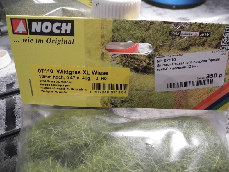

#136
И ещё вот такая электростатическая трава, высотой 12мм.

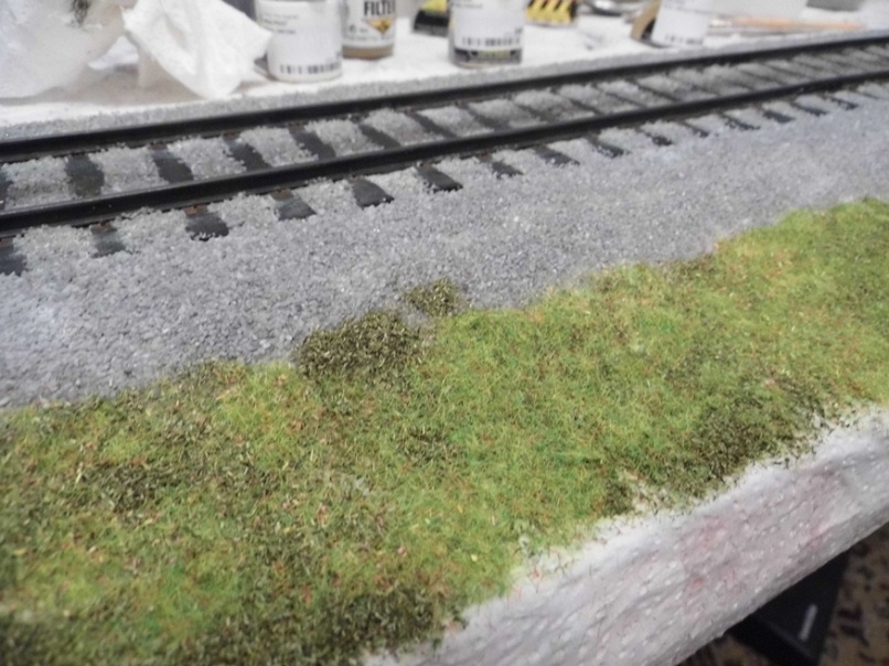

#137

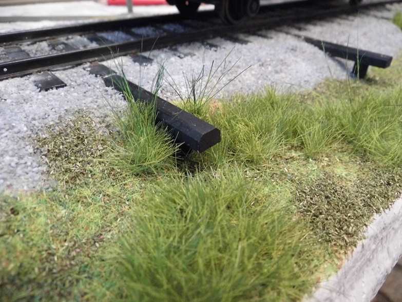

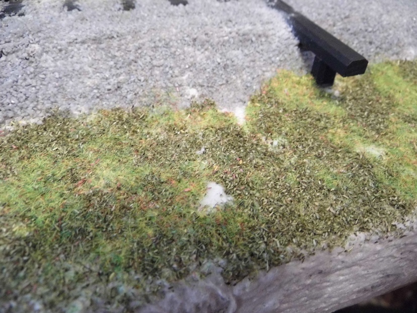

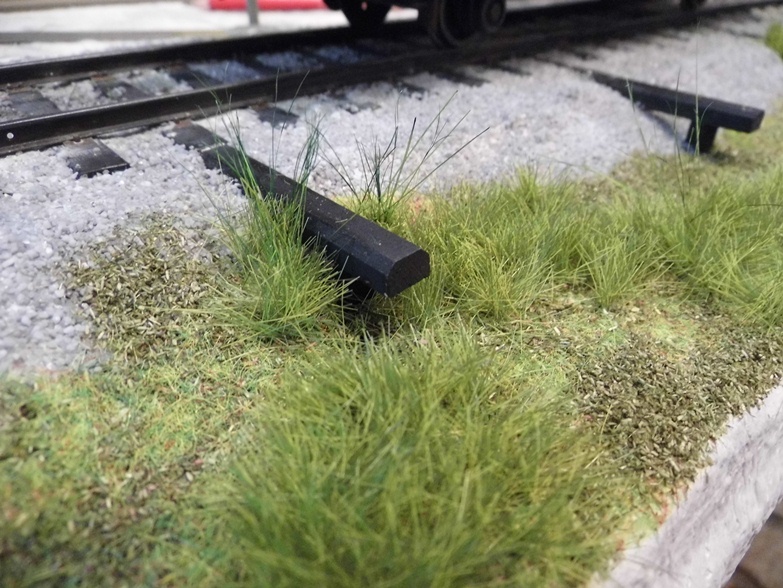

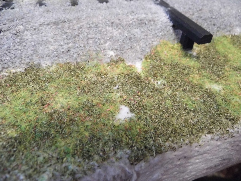

ПВА разводим с водой, обильно наносим на поверхность и присыпаем в различном сочетании.
Примерно вот так...
Максим Рыбалко
Откуда: г. Мурманск
10.10.14 [23:44]
#138

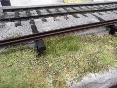

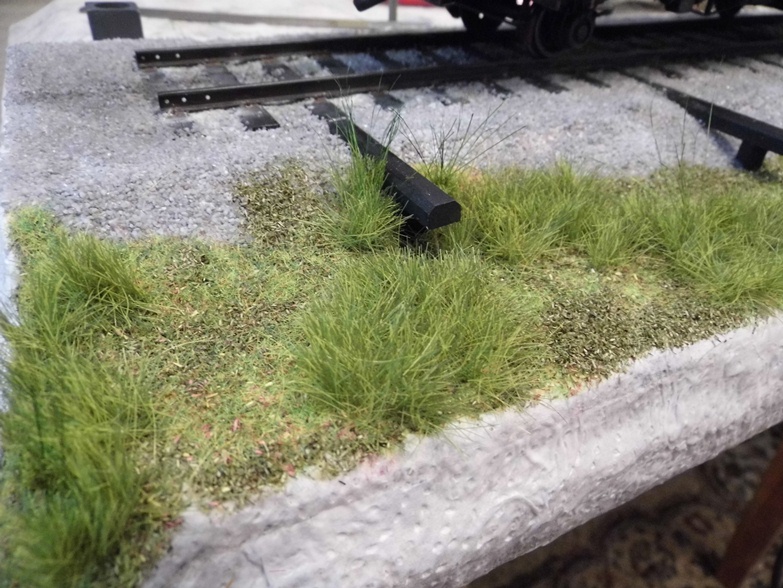

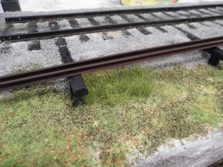

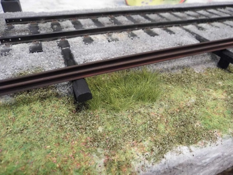

В необходимый местах "высаживаем" траву. Делаем это после высыхания присыпки.
Клей ПВА и заранее подготовленный пучек травы.
Пока только начал засев...
Максим Рыбалко
Откуда: г. Мурманск
10.10.14 [23:46]
#139

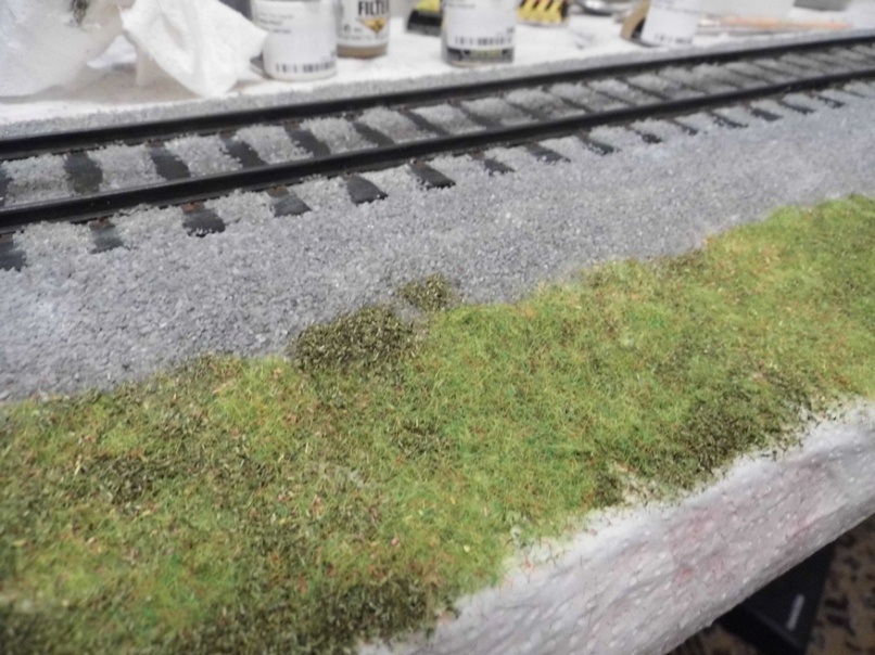

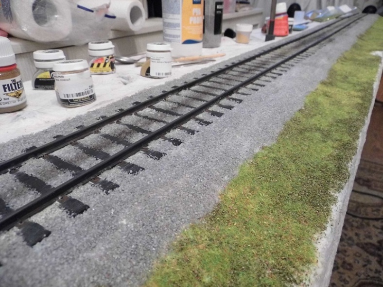

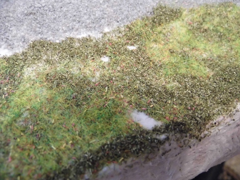

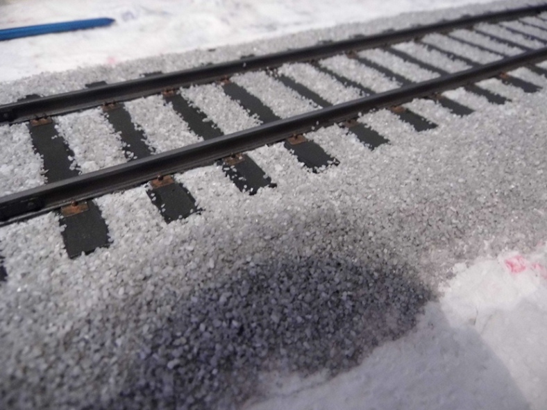

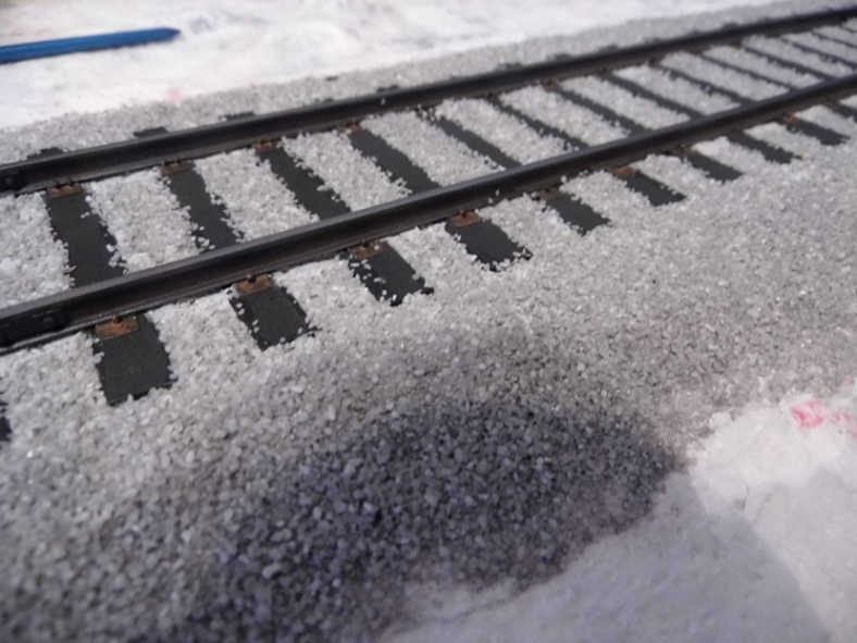

Работая над поверхностью необходимо периодически, после высыхания клея, пылесосить на слабой мощности.
Делается это для того, чтобы исключить брак в работе. Когда Вы клеите присыпку, то есть риск пропустить небольшие участки. В последствии эти участки станут видны, что не есть хорошо.
На фото видны белые места, это как раз и есть "пропуски". Для устранения нанести немного клея и присыпать.

Продолжаю работать над растительностью
