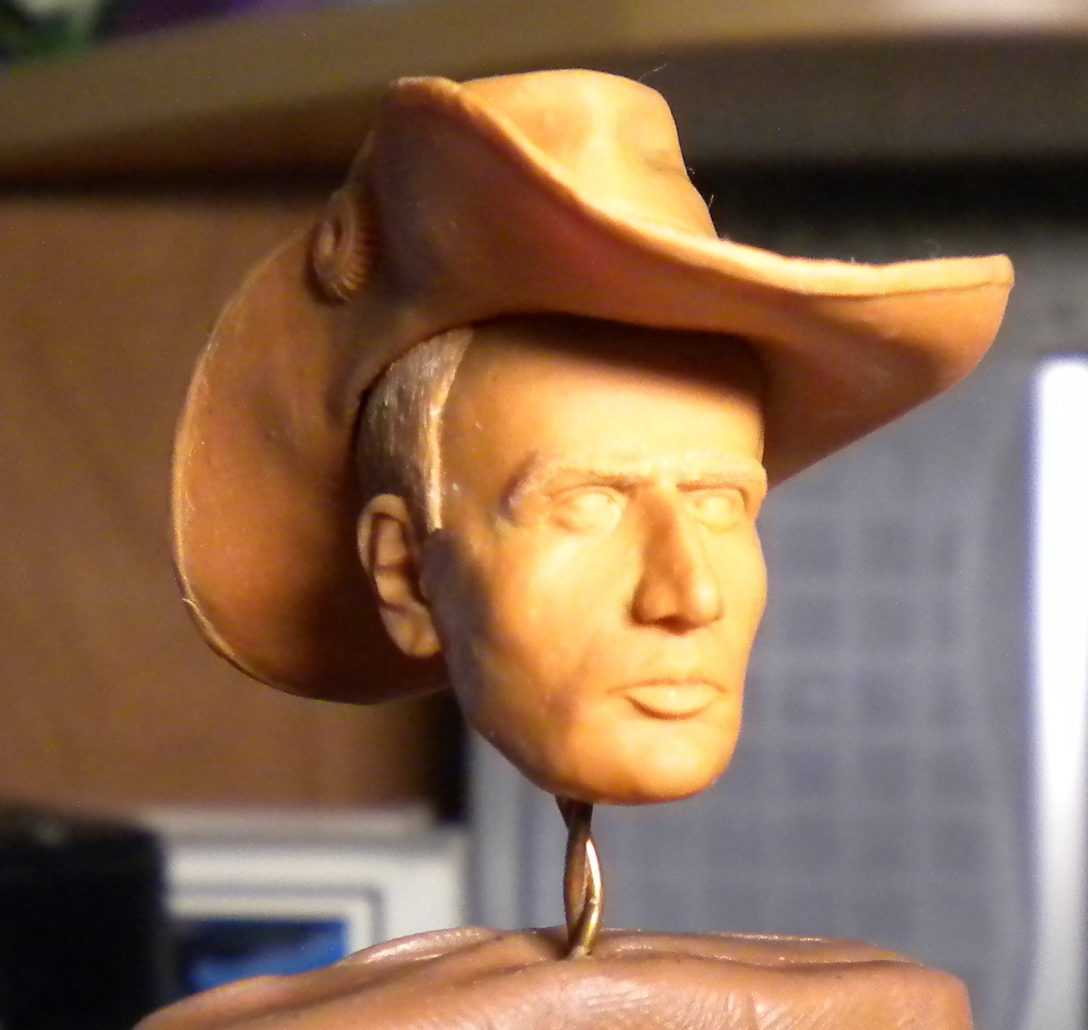

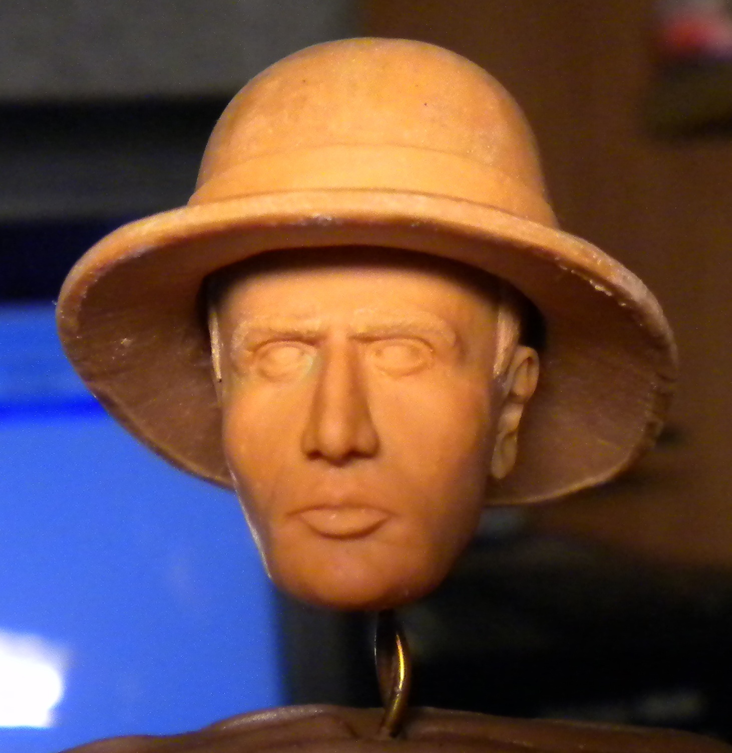

Делаю понемногу такого вот товарища. Кто угадает принадлежность и время?
Белолипецкий Дмитрий, Дим , ну второй в характерной шляпе наверно немец на Колониальную Африку .
http://www.geofoto.ru/namibia/151.html
http://www.geofoto.ru/namibia/photo-1.html

Белолипецкий Дмитрий, Вы ему пока не поздно середину нижней губы подработайте - она не может так оттопыриваться к низу

Станислав Кривошеев, ну да, все верно
Kas, уже поздно, голова давно запечена.
