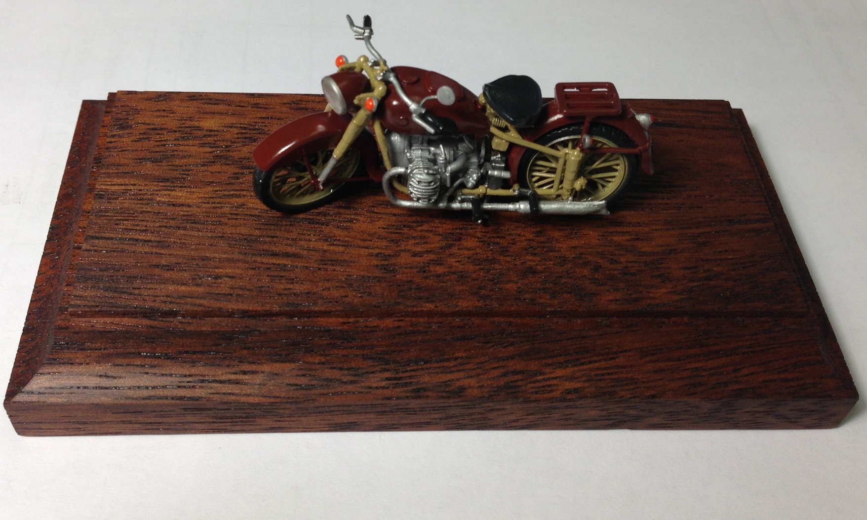

Чтобы не нарваться на вопрос такого же плана, выставлю свою работку. Мотоцикл Урал, работа заказная, делал по фото.

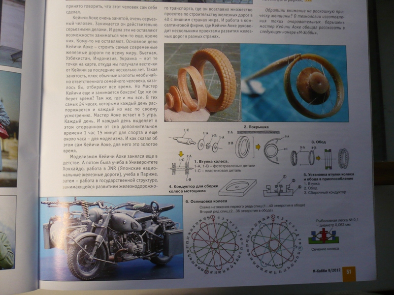

myasko, модель полностью сами делали или кто-то производит основу? Бросились в глаза не масштабно толстые спицы. Но в этом одна их трудностей делать достоверно мототехнику. Читал в М-хобби про японца, делающего спицы из лески. Если хотите, сделаю фото, как.

Виктор,это Звезда. Модель на заказ делал, поэтому со спицами не возился, так ее по-хорошему доробатывать очень много нужно, а так сама модель очень понравилась. Спицы можно и из проволоки сделать.

У японца леской изумительно получается. Посмотрите http://www.mbltd.info/diarams_179.htm

Виктор Новиков Wrote:У японца леской изумительно получается. Посмотрите http://www.mbltd.info/diarams_179.htm
а где там леска? Там готовые работы выставлены автор и Мастербокс под свой мотоцикл травленые спицы дает.

Сам бы не поверил, если бы не статья с описанием технологии изготовления спиц

впечатляет.
