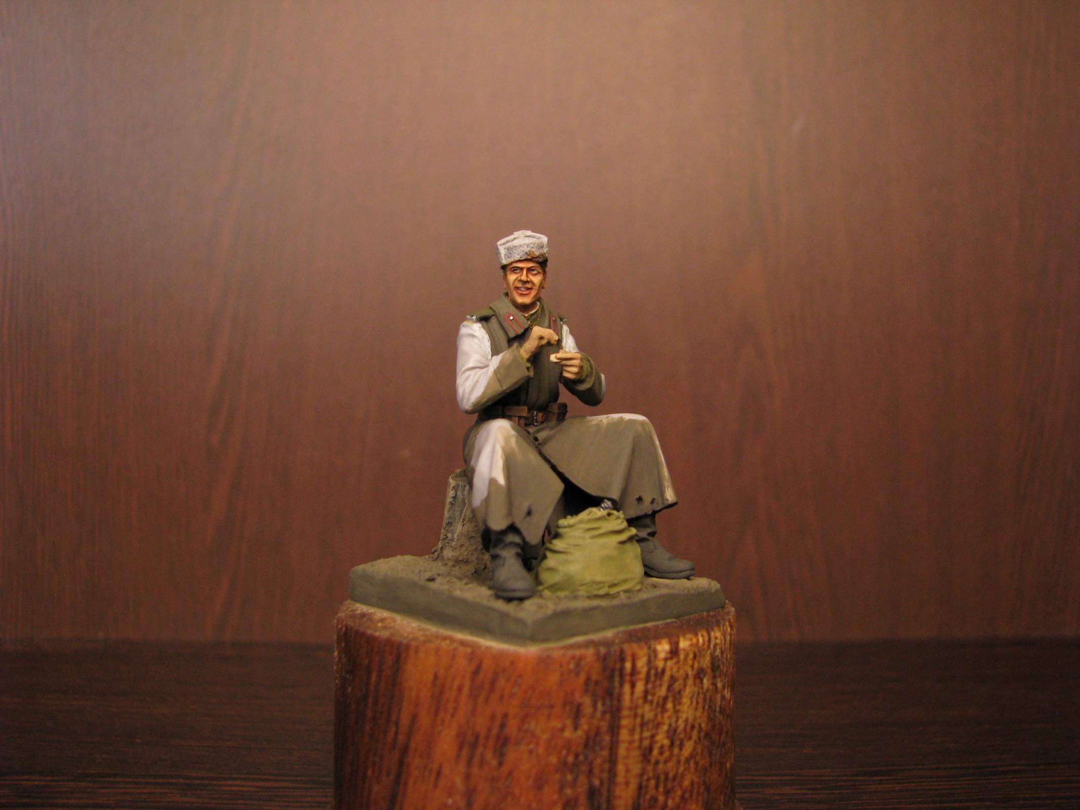

Продолжаю делать фигурку от ЕКкастингс, потихоньку мучаюсь с красной тужуркой

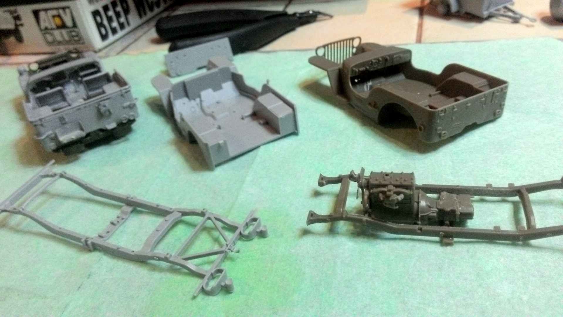

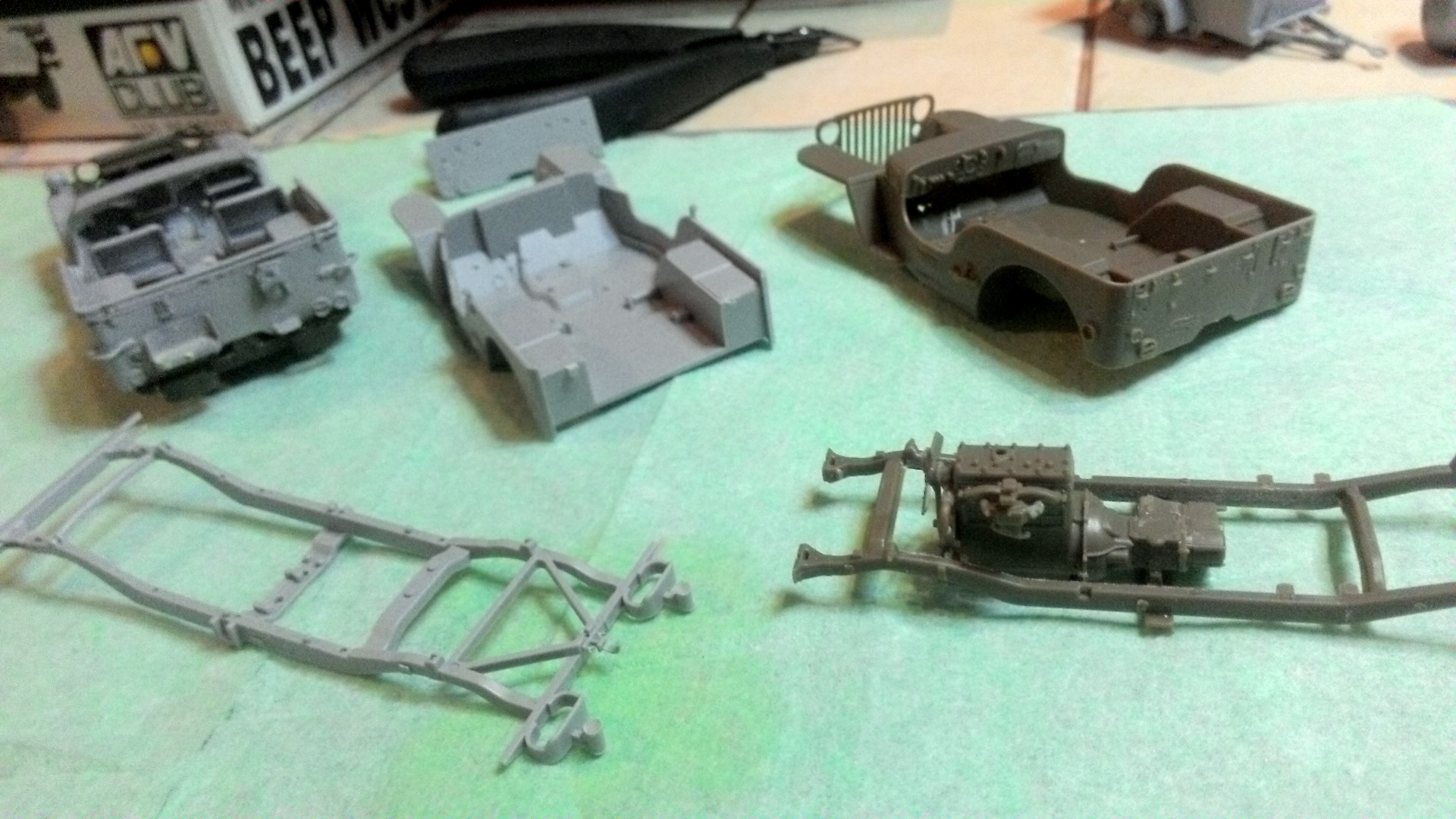

Omskiy Tankist Wrote:... Намёк, я надеюсь, понятен))) Без обид

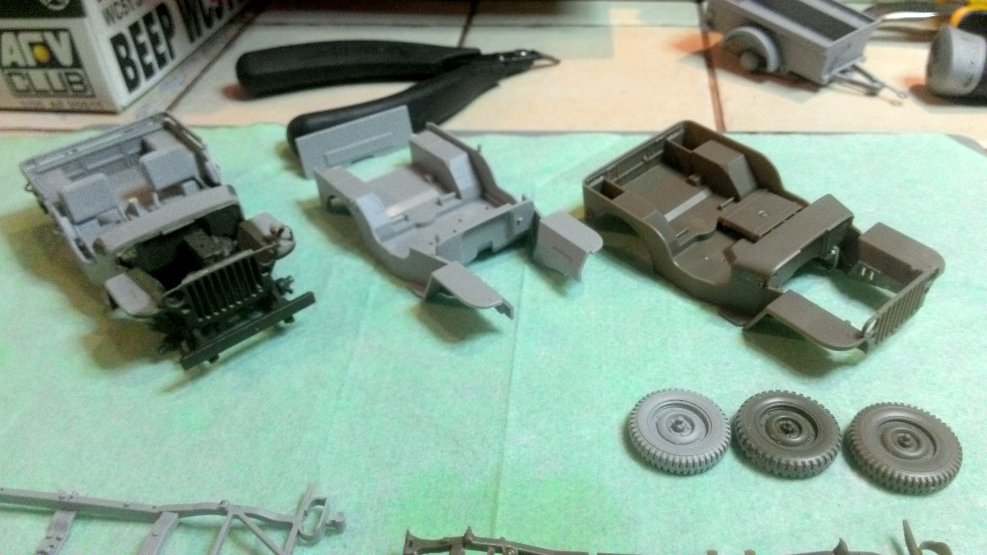

Также без обид, нет не понятен. Точнее понятен, но мимо... )))
Я вовсе не собирался ничего выкладывать в готовом виде и в полуготовом тоже. Никому это не надо.
Я написал, что по моему мнению лучший джип у Bronco и привел пару фактов - думал кому-нибудь поможет при выборе. И фотографировать два литника разных фирм не счел нужным. Но сделаю, раз уж просите.
Ну вот! Помогло? Снимал планшеткой, а фотоаппарата у меня нет.
Могу попытаться переснять телефоном - может у Ежевики камера получше.

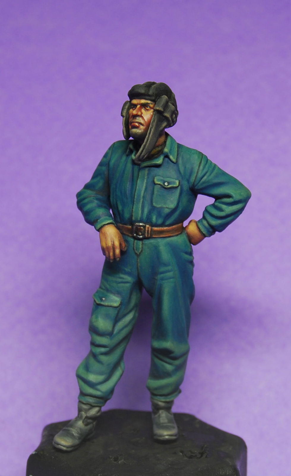

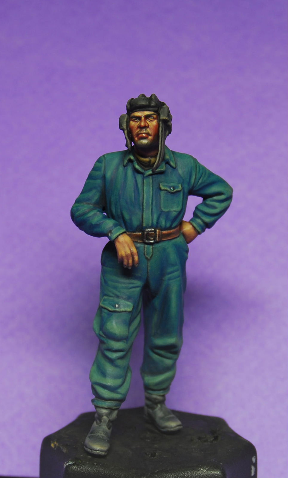

В кои то веки довелось поработать с 35-ым масштабом - такого вот танкиста буквально за несколько дней сделал,с карманом да вообще со складками поработать еще надо:

Костет, для нескольких дней, просто мега!

Вопрос по твоему танкситу: что ты брал за базу и высветление?

Да, если немножко разнообразить оттенки складок комбеза - чтоб не казались одной высоты и выпуклости? ИМХО, очень хорошо для короткого срока, а лицо вообще респект и уважуха.

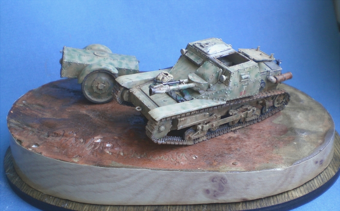

Понемножку доделал, в общем, коробчонку - теперь крашу бамбини-лягушонков.
А впереди второй герой виньетки, там уж развернусь.
Казалось бы логично - набить обрешетку на крышу бака-прицепа, и грузить туда хоть верблюда...или хоть привязать сверху барахло, но ни на одном фото "флам 35" на крыше прицепа нет ничего. Хотя танкетки вещами грузили. Устав не велел?

Спасибо,ребята.
Игорь Гурочкин Wrote:Костет
База:intense blue + english uniform,высветлял с постепенным добавлением desert yellow.

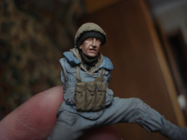

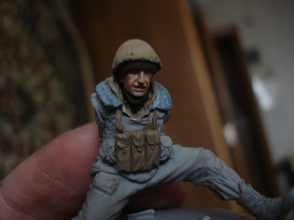

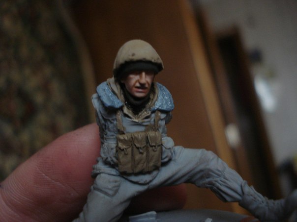

сделал лицо.

Не пойму: темное под каской - это шапочка или тень так падает?

TG, шапка конечно

Евгений, спасибо. Хорошо получается. Посветлее-бы.

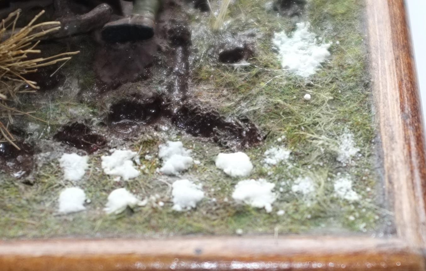

А я всё кошку мучаю (люблю я это дело)
Варианты изготовления снега из соды:
верхний ряд - раствор
нижний ряд - раствор обсыпанный содой
Слева направо: пва, humbrol clear fix, humbrol gloss cote, testors matt cote, wilder pigment fixer, лак фиксатив "невская палитра"
Самый стойкий - на пва, самый "натуральный" - на humbrol gloss cotе, на фиксативах хороши для создания изморози или перемерзшего "сухого" снега, поземки. Накладывать толстым слоем и стирать-сдувать, очень плохо держатся.
Всё, естественно, сугубо личные пристрастия - кому-то может показаться по-другому.
Ах, да! Совсем вверху не смотреть - это просто чистый акрил

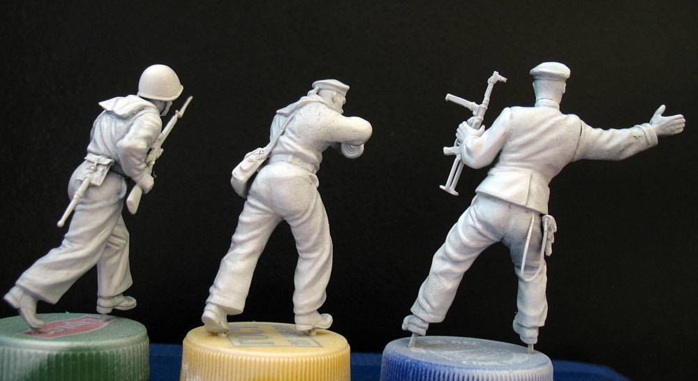

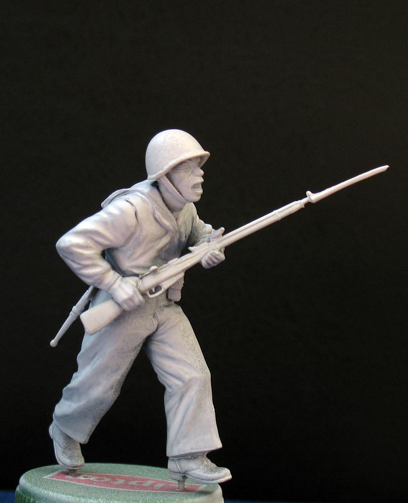

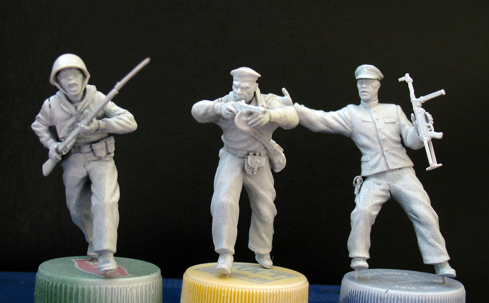

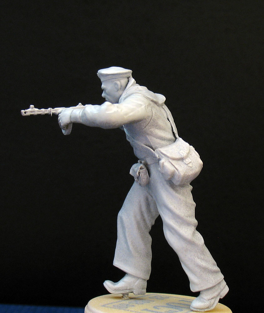

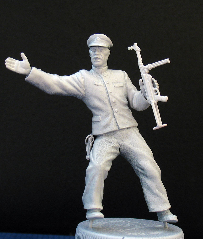

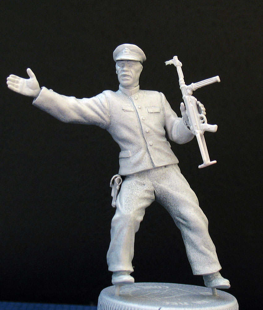

Вот такие морпехи получились из старого набора "Звезды" :) :

V_V, из хм. "звезды" конфетку слепили. очень симпотишно.

V_V, Офицеру китель переделайте, этот ничего общего с орегиналом не имеет. И вообще, его бы по-длинее сделать. У матросов шлевки на штанах только сзади по центру. И еще коегде швы не зачищенные бросаются в глаза. Если китель у офицера по длине не будете наращивать, то на брюках надо бы сделать гульфик. Офицерские брюки конструктивно отличались от краснофлотских.

dpl,про гульфик понагляднее бы... На кителе карманы накладные? По длине он вроде не критичен... Швы нашел, уже почистил. За шлевки спасибо - не обратил внимания.

V_V, гульфик - обычная брючная ширинка, а у матросни откидной клапан всей передней верхней части брюк, так что посмотрите на фигурке автоматчика, мне кажется, там есть выступ? Должно быть гладко.
По кителю можете у меня в блоге посмотреть на 42-ой странице, там впринципе нормально нарисовано. Верхние карманы накладные, нижние прорезные. Обратите внимание на форму клапанов на карманах, они имели удлиненный мысок посередине. До 1934 года кителя были без клапанов на нижних карманах, после обязательно с клапанами, но как показывает фотоматериал, у комначсостава во время ВОВ были в носке и старого образца: либо это кителя из старых запасов, либо пошиты по старым лекалам в ателье. Спинка у такого кителя без шва, поэтому шлицу сзади нужно убирать, как класс. Еще нашивку младшего лейтенанта надо бы сделать чуть длинее. Они нашивались "от шва до шва". А рукава на этих кителях - двушовные. Можете еще сделать знаки различия на клапане 8х15 см, тогда это будет уже не суконный, а хлопчатобумажный синий китель. Но они как правило были более мятыми, так что Ваш вариант - суконный. И я бы его Удлинил, уж больно высоко сидит. Да, и если кобуру будете красить в черную кожу, то запасной магазин лучше срезать. В морском исполненнии запасной магазин хранился на в кармашке на муфте, через которую проходит брючный ремень.

dpl, Дмитрий, спасибо, уже исправляю ;)

Здоровские фигурки!
