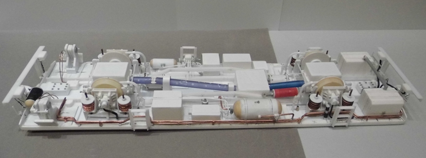

Ж.д. дрезина АДМ 1.3
#13461

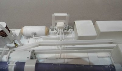

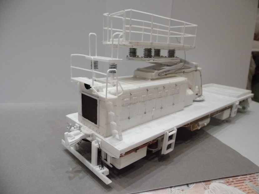

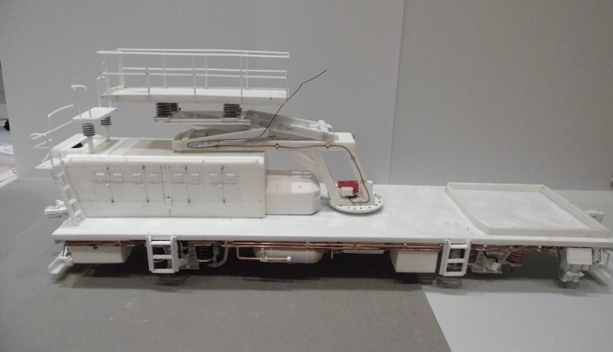

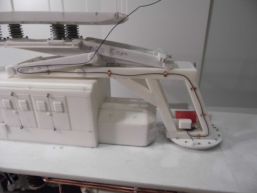

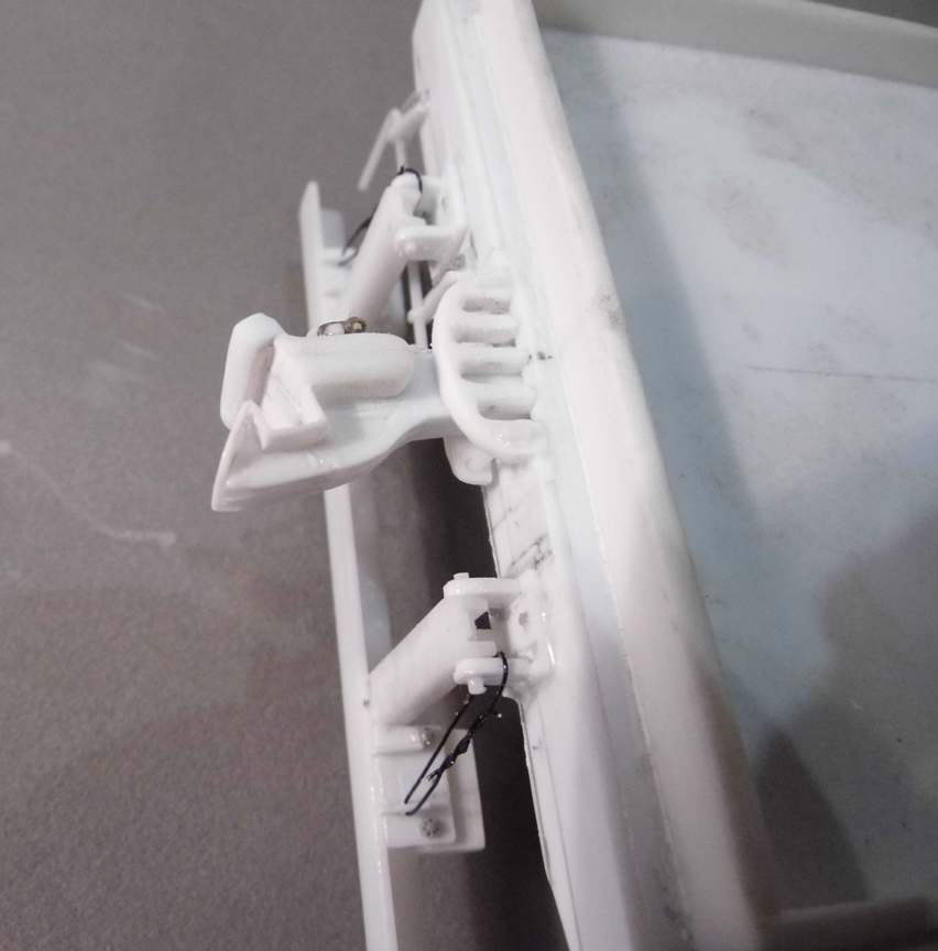

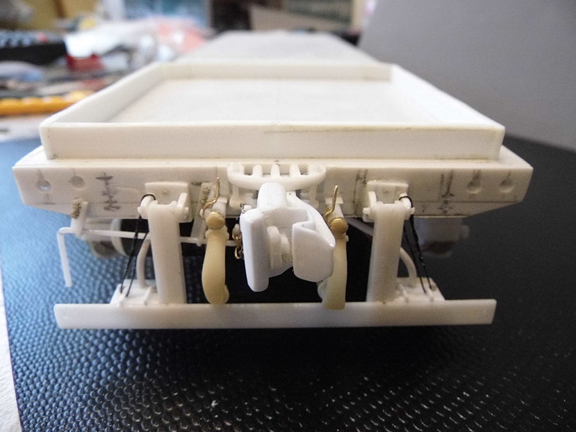

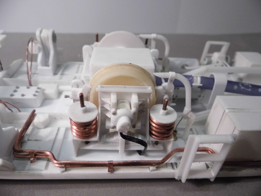

Зацените первую в жизни самодельную модель - это современная железнодорожная дрезина АДМ-1.3. Работаю над ней уже 4 мес. Будет использована на диораме... Осталось сделать кабину и кран.

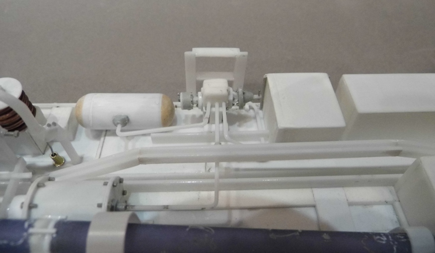

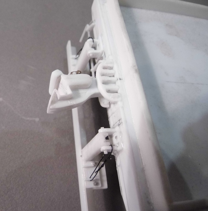

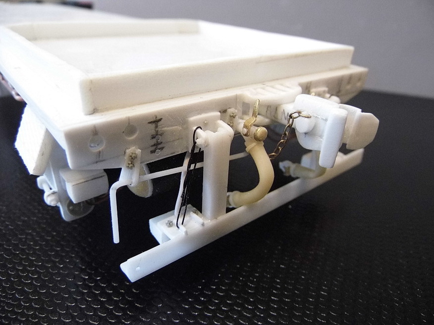

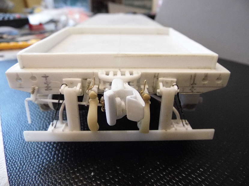

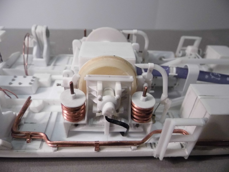

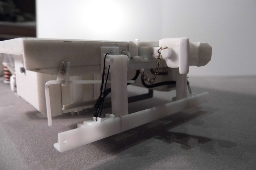

Ещё пара фоток итогового на сегодня результата...
Более подробно сборку можно посмотреть на сайте War.ee на форуме в разделе "блоги".

Не специалист, но выглядит очень достойно.

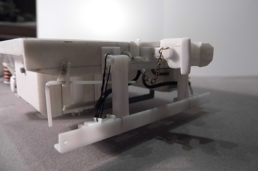

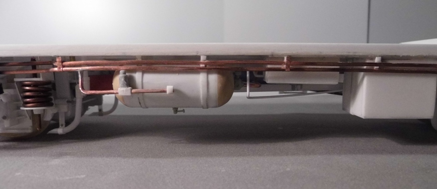

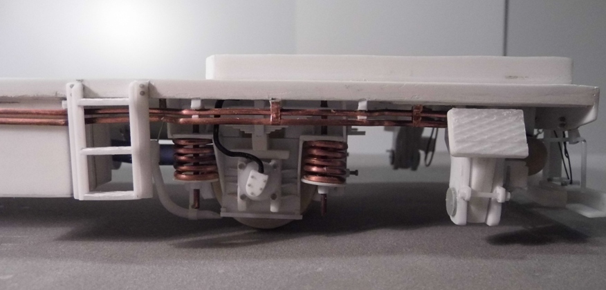

Как халявщик по натуре ))) спрашиваю: а стоит делать такую деталировку снизу для диорамы?
Стоп: она что, рабочая? для железной дороги HO или другой? Ездит?

Нет, она не рабочая. Рабочими элементами будут только подъемная площадка и кран.
Масштаб 1:35.
По поводу деталировки, то сбоку все хорошо просматривается и если подвесного оборудования будет меньше, то образуются "дыры", что модель не красит.
Масштаб 1:35.

Нет слов. Снимаю шляпу. Если еще расскажете из каких материалов и как, то будет вообще выше всяких похвал. А может какую статью напишете?

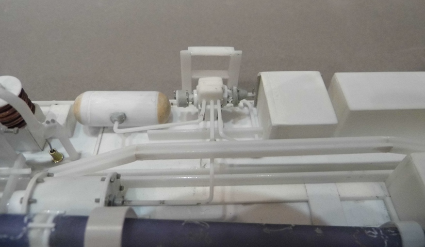

В работе использовал тамиевский пластик 0,3, 0,5, 1,2 и 2мм. Склеивал в разном сочетании для получения примерной масштабной толщины. Для стекол кабины тоже прозрачный пластик (PlaPlate) от Тамии 0,2мм. Колеса выливальсь из эпоксидной смолы. Резервуары - несколько витков пластика 0,3 на подходящем по диаметру предмте (напр. на ручке модельного резака), торцы лепил из двухкомпанентной шпатлевки от Тамии с последующей обработкой. Пружины из обычной проволоки из трансформатора (сейча ещё зазоры между некоторыми витками не отрегулированы). Корпус тонкой шариковой ручки вместо 2-х валов редукроров. Разные профили от Тамии - уголки, "н"-образный, "L"-образный, круглый от 1мм до 3-хмм. и др. Клепка и болты от Master Club. Изоляторы - металлические шайбы из строительного магазина в чередовании большего диаметра с меньшим. Будут ещё фары от Эльф белые и красные, причем белых в итоге около 8 штук. "Пол" на платформе будет ребристый (такой же как на боковых опорах). Делать его буду путем наклеивания на всю площадь полосок, которыми обвязаны например коробки от офисной бумаги. Цепочка от RB разного размера. Немного медной фольги, проводов. Рукава тормозной и напорной магистрали ещё предстоит сделать вместе с кранами, материал круглый пластик 2мм и кембрик. Изготовление пульта, приборов, кресел, ящиков, фигурок машиниста и помощьника, саму кабину и др. ещё впереди...

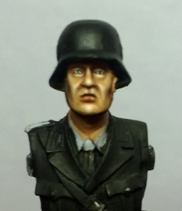

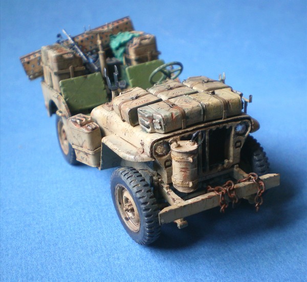

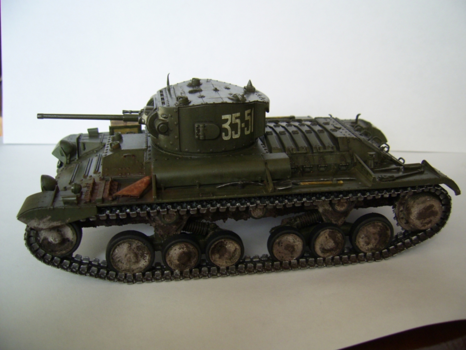

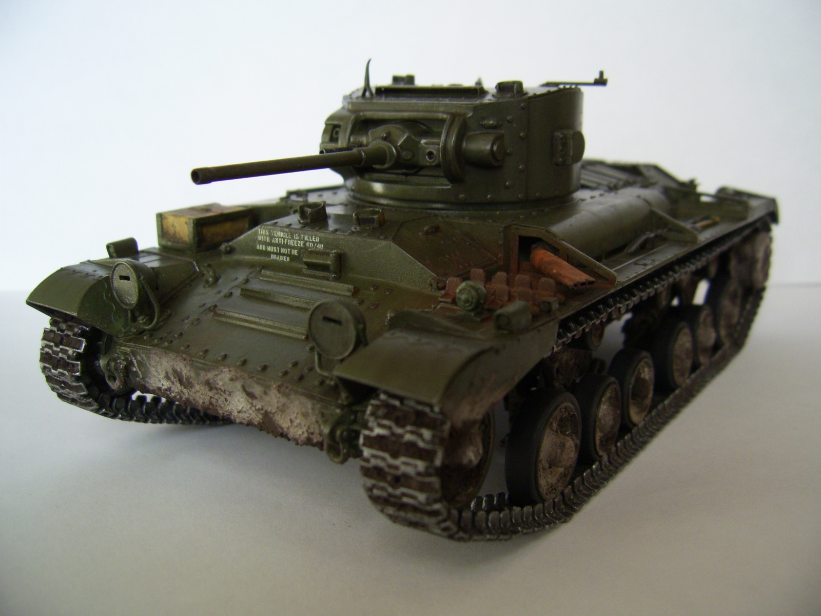

Сам потихоньку мараю рядового лейбштандарта от Andrea.

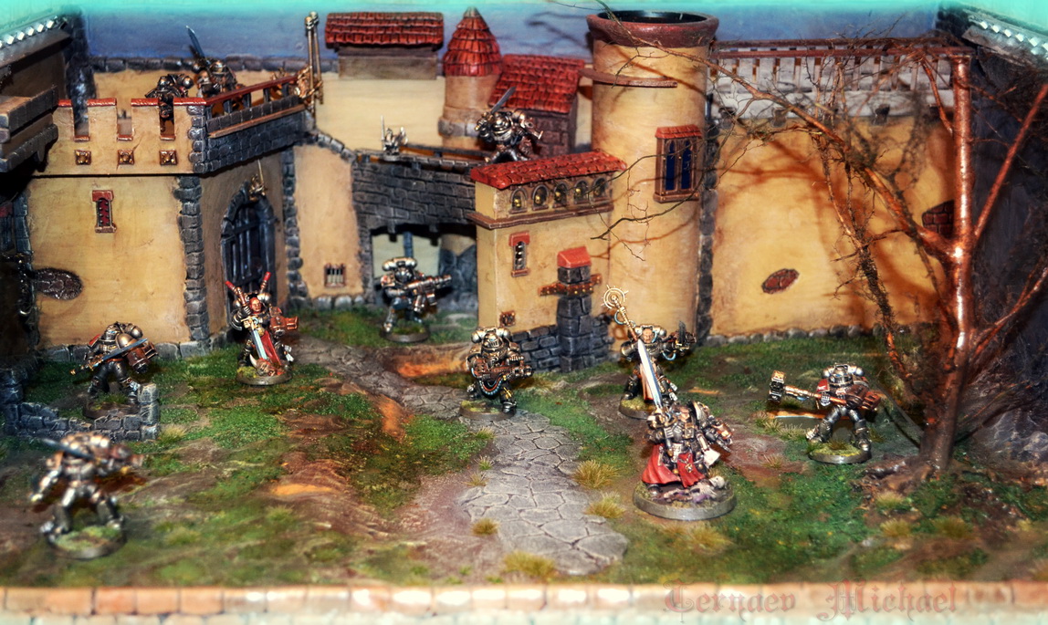

У меня, думаю как и многих, проблема с местом под диорамы. Последнюю делал под нишу в телевизионной тумбе.
Полностью работа на моем сайте: http://miniatureshobby.ru
Процесс создания выложил - http://www.diorama.ru/forum/viewtopic.php?f=12&t=24507

Без вооружения, экипажа и пыли.
Варианта два - поставить на отдельную подставочку - и более интересный - в жизненную ситуацию в виньетку.

Тамиевский? По нынешним временам грубоват, несмотря на качественную, с первого взгляда, работу - лучше на виньетку. ИМХО, естественно.
Цепь крупновата, кстати, и брезент на силушках можно сделать более "седым".

Да, тамиевский грубоват - пришлось заменить канистры, колеса, взять набор травления Эдика - а сиденья займут фигурки.

Понятно, с фигурками всяко виньетка.
А что там такое ярко-зеленое?
- Константин Чиганов
- Откуда: Красноярск
22.10.13 [07:52]
#13477
Нештатная тряпка. Там еще кое-что нештатное будет.

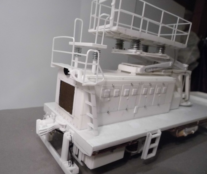

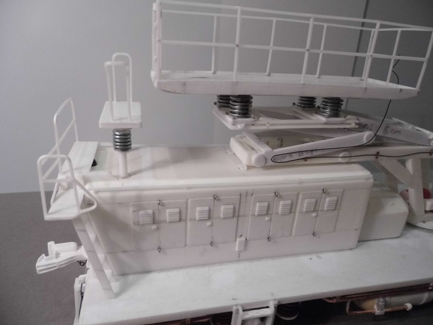

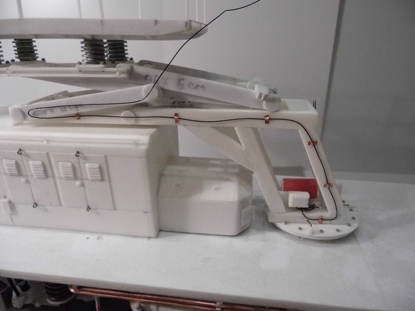

Продолжаю возиться с дрезиной.
#13478
Платформу полностью закончил. Жду только фары Эльф. Поручни и рифленый пол - после готовности кабины и крана.

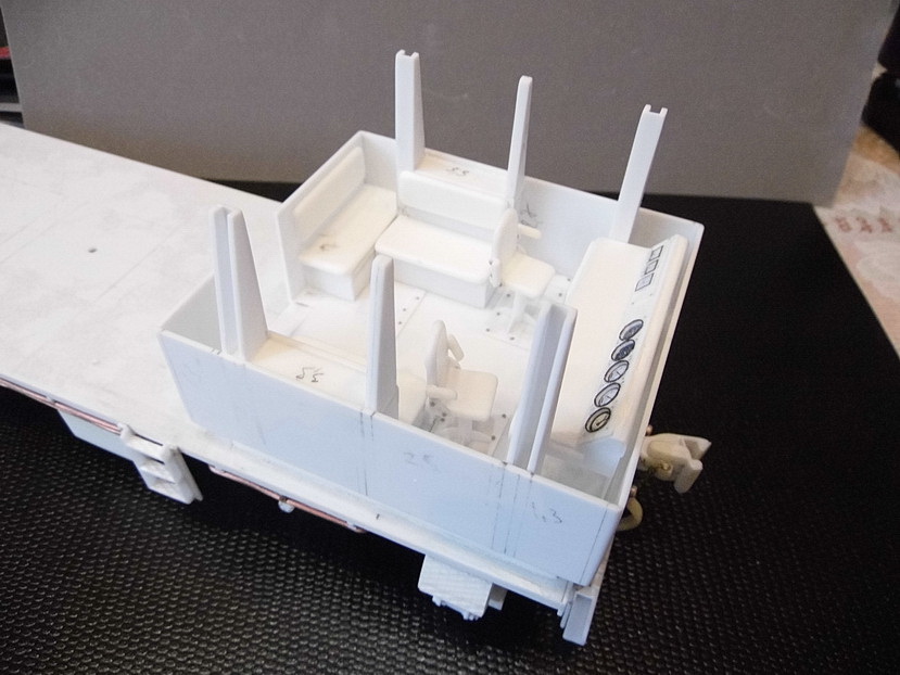

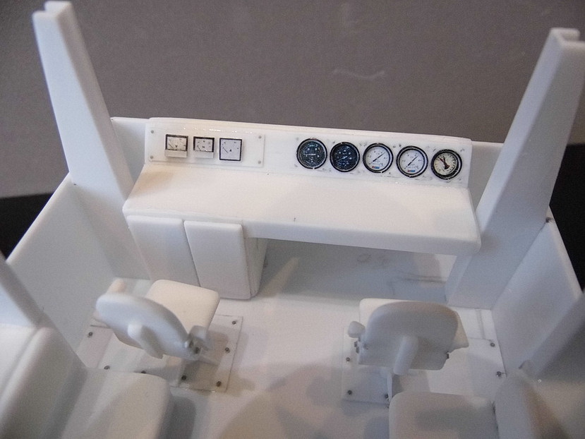

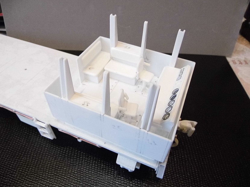

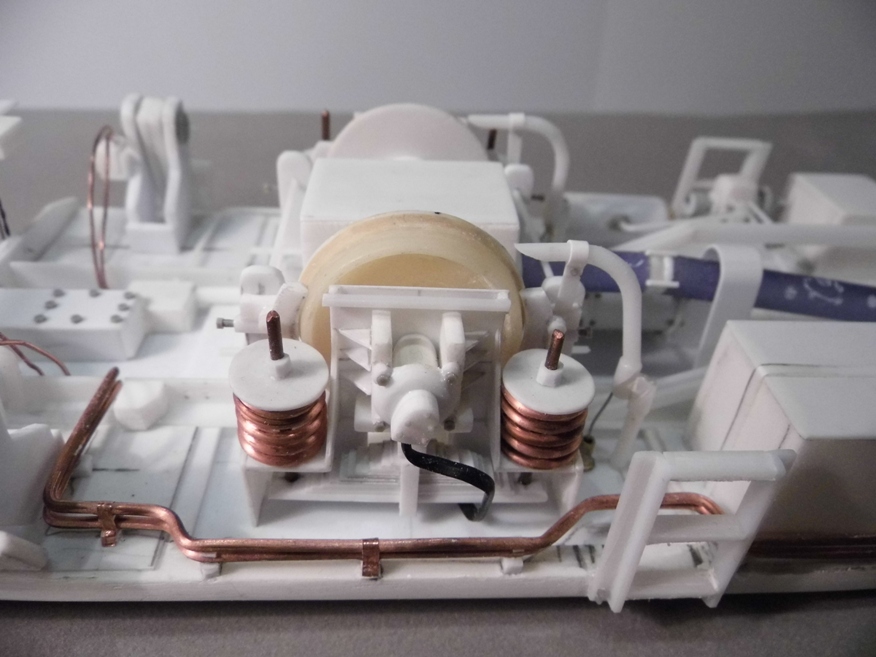

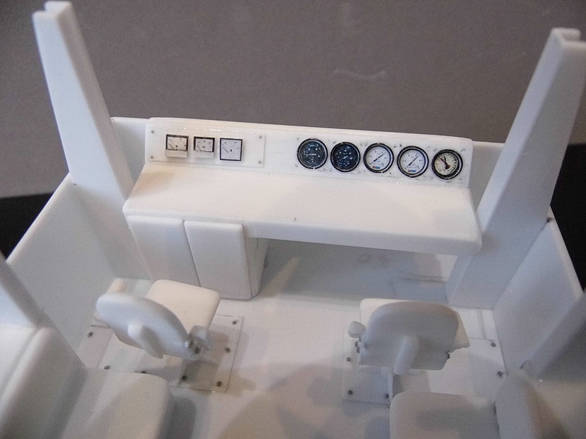

Вот такая кабина.
#13479
Пульт ещё в работе.
В кабине осталось изобразить краны 395 и 253(тормоза), р/станцию, клуб-у, несколько приборов, кабеля, соединения.
Стекла планирую вставлять отдельно.
