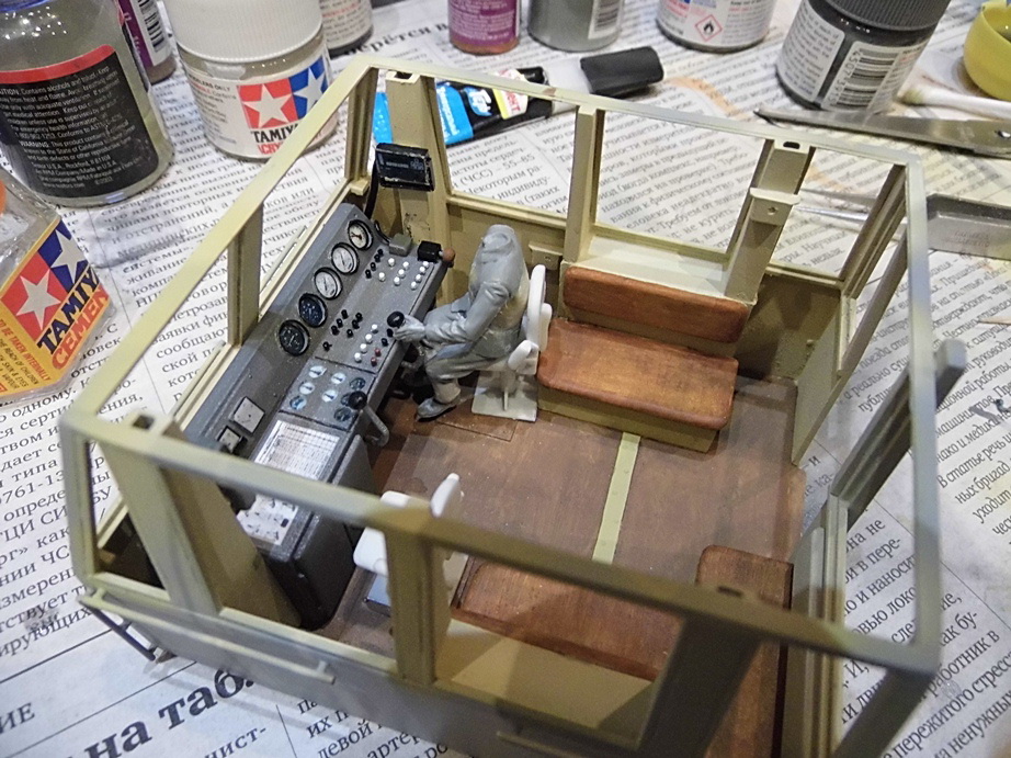

И кабина
#13501
Машинист конверсия из немца(ов) из набора МиниАрта. Все лишнее убрал.
Буду лепить сигнальный жилет...

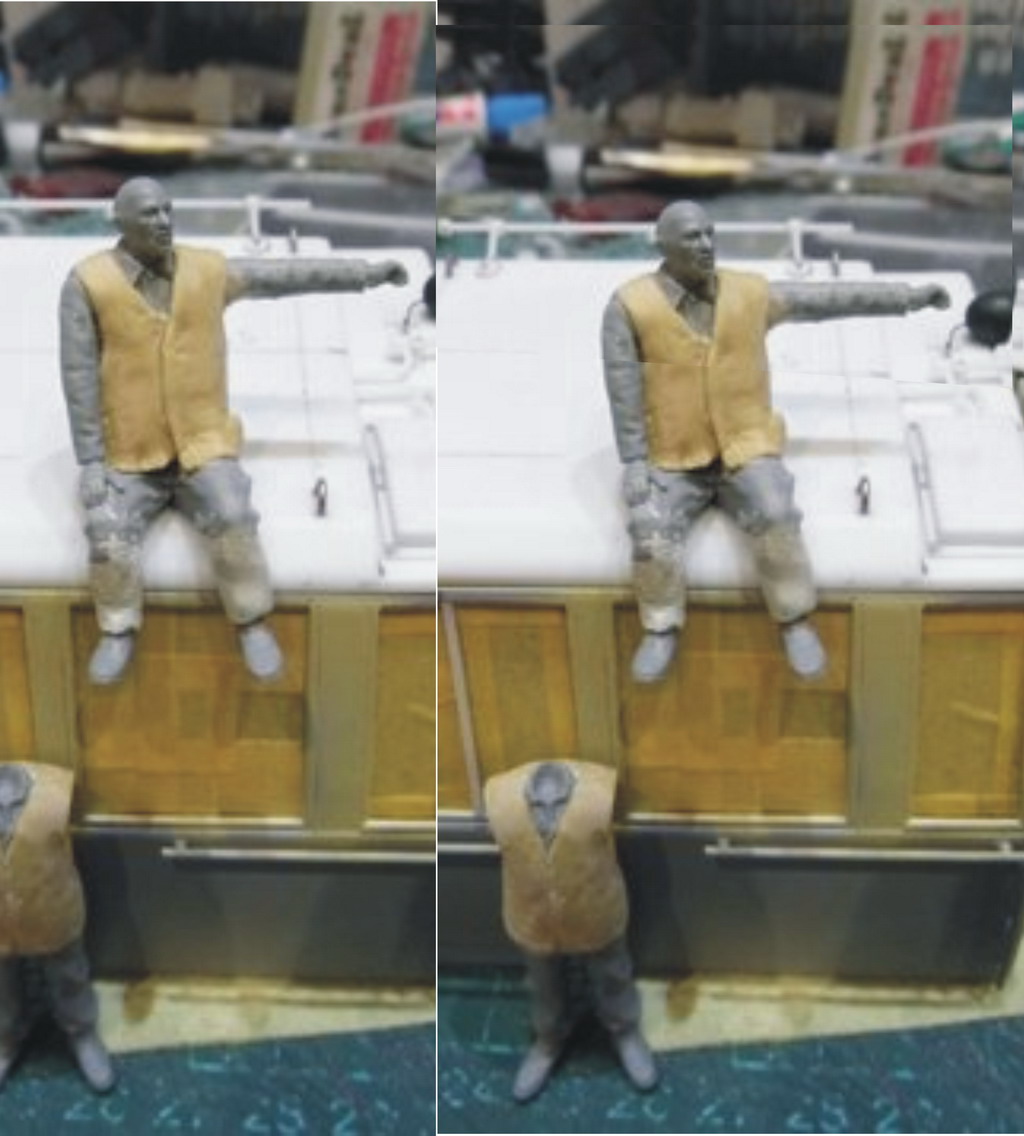

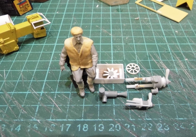

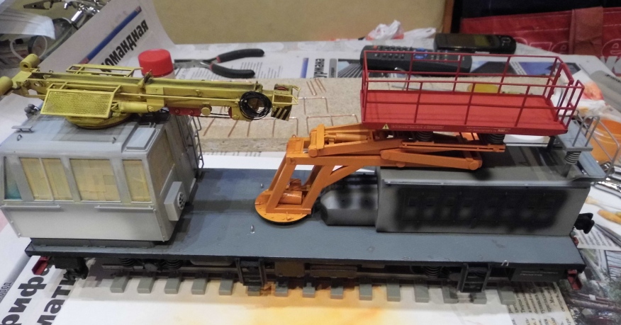

Вот такой будет машинист. Ещё на фото последние элементы кабины - краны машиниста, дудка сигнала и детали узла забора воздуха.

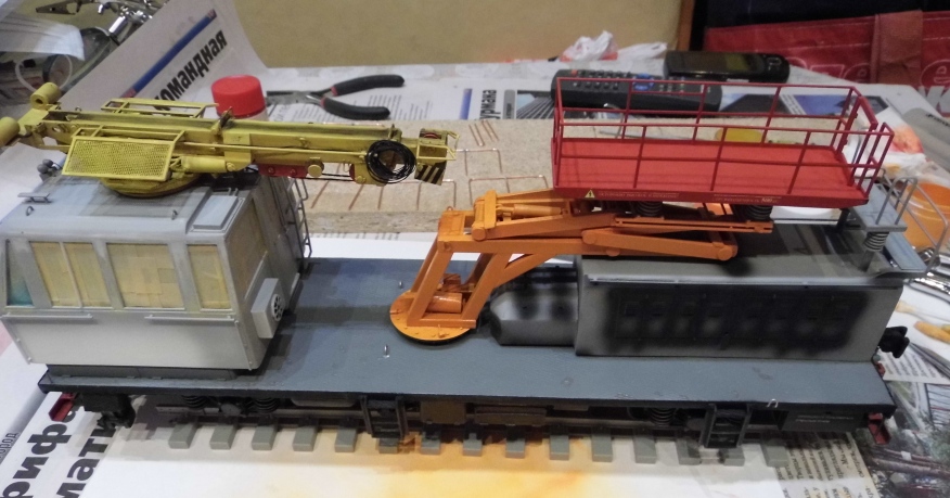

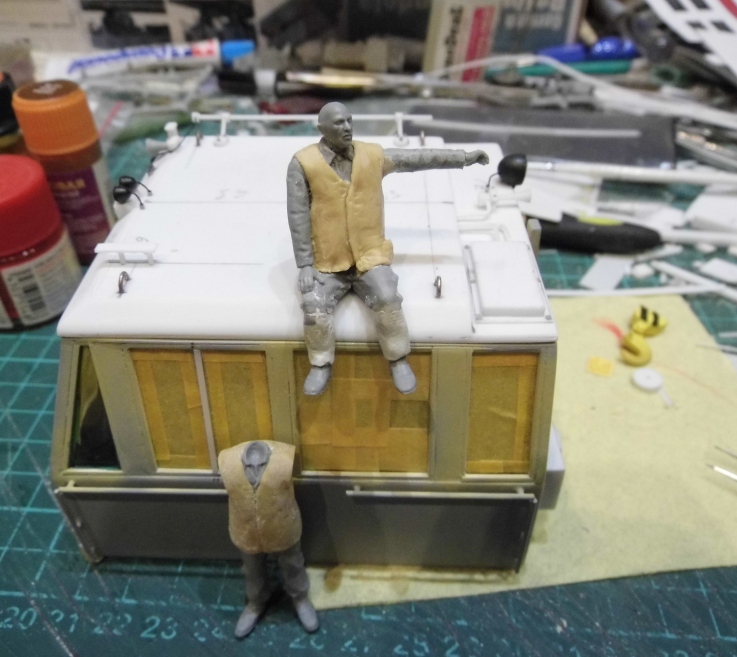

1. Будущие электромонтер и руководитель работ.
2. Потихоньку начал покраску...

Максим Рыбалко Мне кажется торс длинноват, а так конечно работа грандиозная.

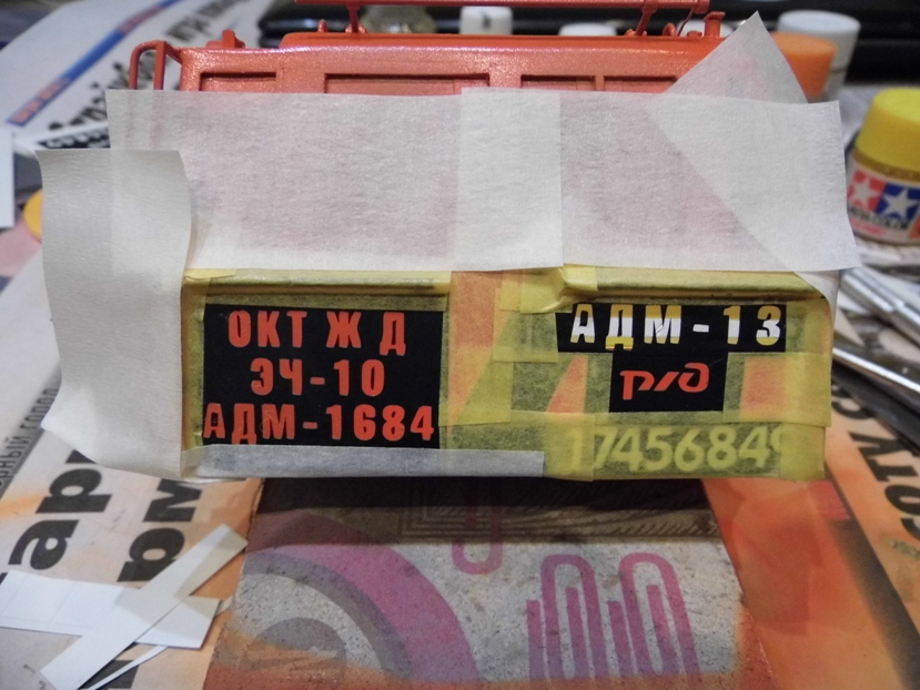

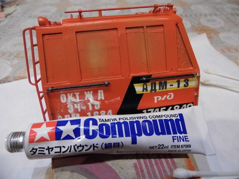

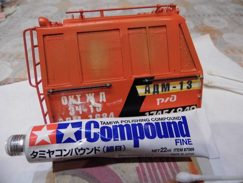

Нервная работенка.
#13512
Маски заказал в рекламном агенстве. Сделали качественно, все буковки и циферки прорезаны. Трафарет прилепил на кабину, покрасил. А вот когда стал отлеплять, на поверхности остался клеевой слой. Эти места сразу стали выделяться от другой поверхности, потемнела + налипла пыль, вобщем как картина на стене. Думал что запорол покраску, шок... Вспомнил про полировочную пасту Тамии и при помощи ватных палочек и этой пасты все убрал. 30-40 мин. работы. Это как совет, наверно...

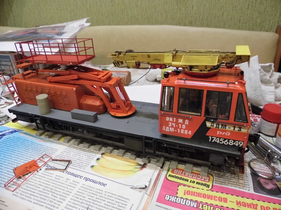

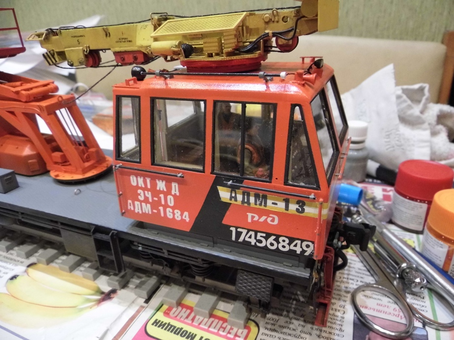

Нервная работенка
#13513
Второе мега-событие не заставило себя ждать... Перед тем, как герметично закрыть кабину, навел порядок, протер стекла с внутренней стороны, аккуратно приклеил крышу. Потом с наружи точил, шкурил. Окрасил кабину и снял маски с окон - вся кабина внутри как будто в снегу. Все равно мелкая труха просочилась... Вид убийственный. Пришлось "вынести" дверь и почистить магкой кистью (сегодня продую феном), но фотки как получается все таки выкладываю.

Максим Рыбалко, Замечательно проделанная работа! Мое уважение! Сам питаю интерес ко всему что связано с ЖД!

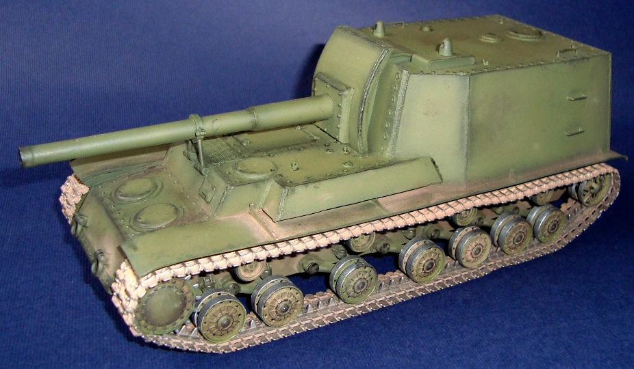

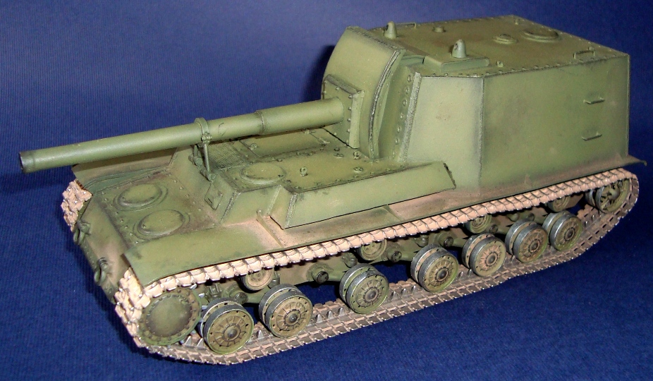

Константин Чиганов Wrote:212 - дровянистый КВ от ВЭ (?), много труда - и получается прелестная нет, не сноповязалка, а самоходка. Ждем фото с пушкой.
Нет, не от ВЭ, от Звезды :)
Вот и с пушкой фото...

А можно фото 212ого рядом с т-34 например,для понимания размера.
