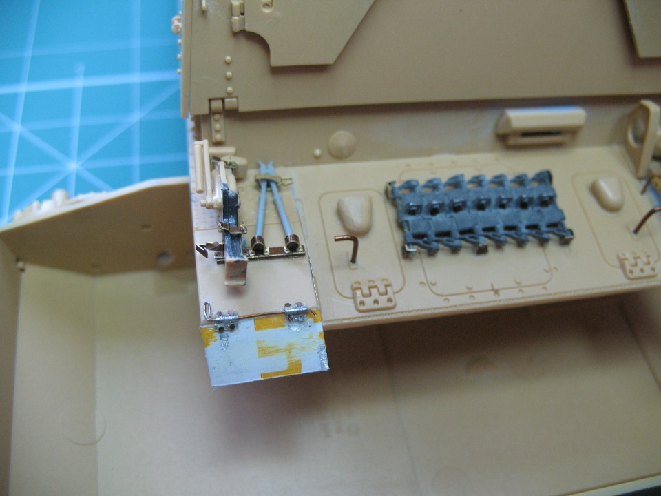

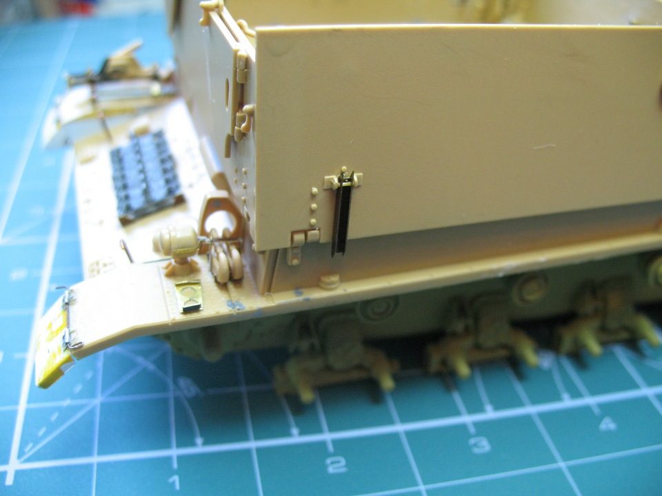

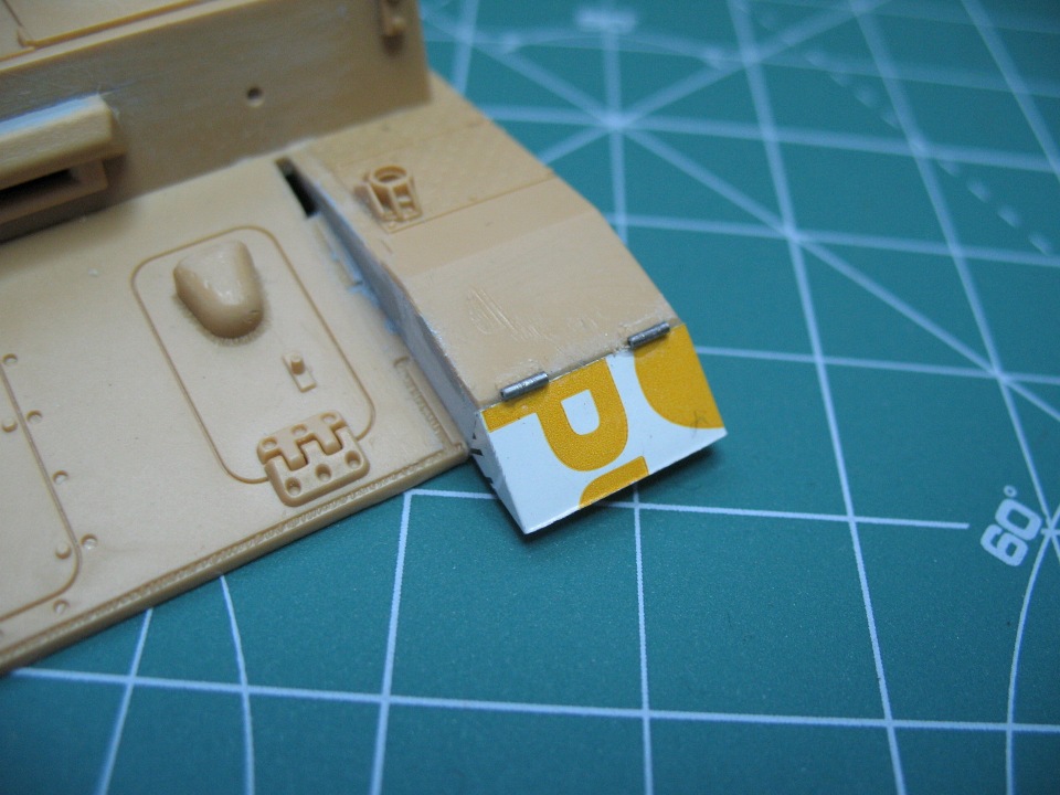

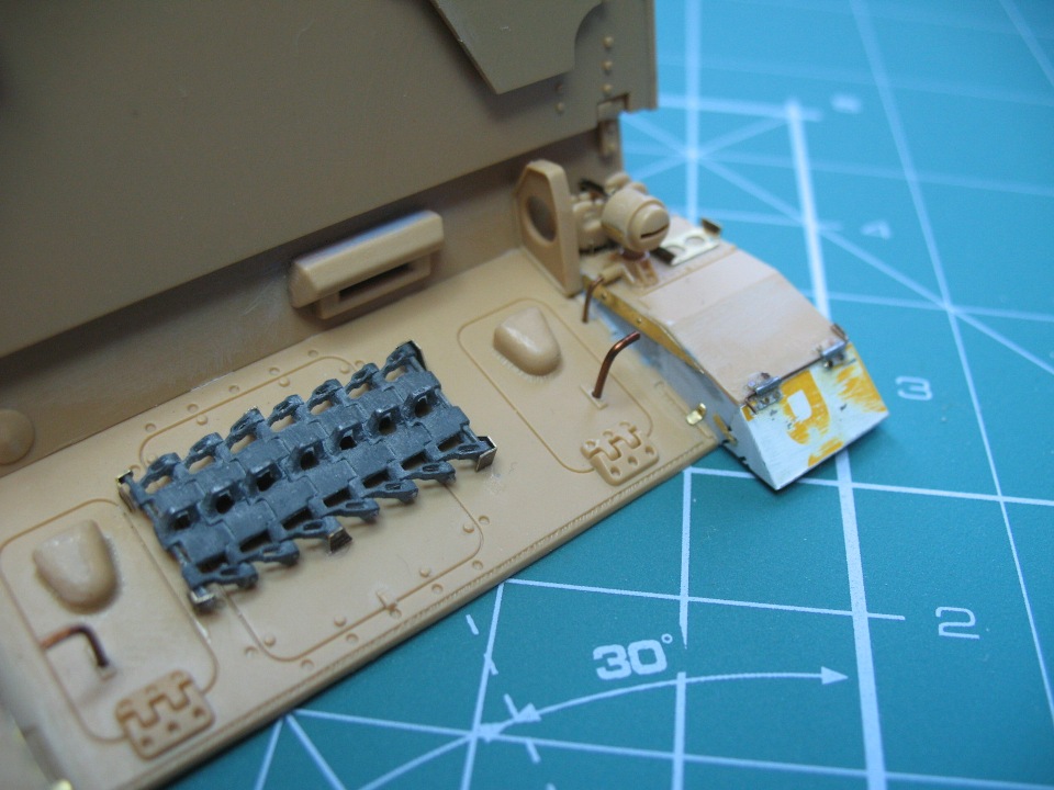

Сделал передние крылья, надо теперь сделать петли...
Вова Яшин научил как из медицинской иголки сделать петли.
Юрий С.
Откуда: Рига, Латвия.
10.12.09 [22:05]
#142
А научите, пожалуйста, и нас :D

Очень интересно ! А они рабочие ?

tankist, позволю себе предположить: игла от
шприца, нарезана и приклеена,не так ли? смотрится
просто потрясающе! дурацкий вопрос: они рабочие?
ITR
Откуда: Санкт-Петербург
11.12.09 [14:12]
#147
как сделано понятно :) а чем игла резалась, а то у меня все ни как не получается ровно отрезать...
tankist
Откуда: Новокузнецк
11.12.09 [15:53]
#148
Игла не режется. Надо аккуратно ножом (можно не очень острым) накатать дорожку. Главное чтобы эта дорожка кольцо не превратилась в спираль. 8) Затем опять же аккуратно отламываем кусочек иглы небольшими плоскогубцами. На одной игле я потренировался, а вторая уже пошла в дело.
Рабочими крылья можно сделать используя травленку, но у меня пока нет большого навыка работы с мелкими деталями, поэтому я не стал заморачиваться, дабы не тормозить и так затянувшийся проект...

tankist, Игорь, все технологии сдашь! :)
Здесь по этой технологии шарниры люка командира сделаны рабочими:
http://www.dishmodels.ru/gshowp.htm?p=1048&id=63364
Night flight
17.12.09 [17:44]
#150
Берем иглу, нарезаем на 2 равные части. В 1 из 2 частей вклеиваем стержень - кусочек иглы. Затем эту конструкцию приклеиваем к танку. Игла должна выступать из шприца ровно на длину второй части. Вставляем вторую часть на стержень но не вклеиваем. Примеряем крыло и приклеиваем его к петле. В общем см рисунок)

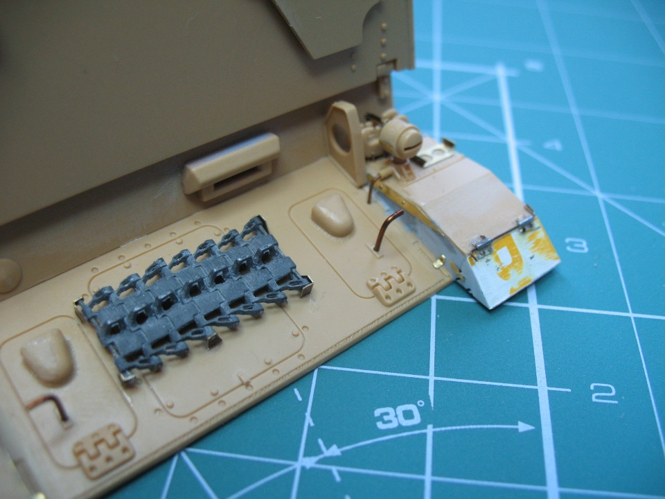

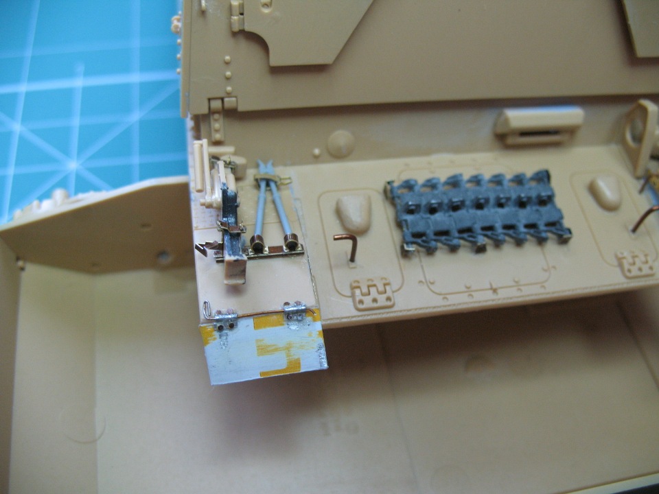

Пришло время травленки...

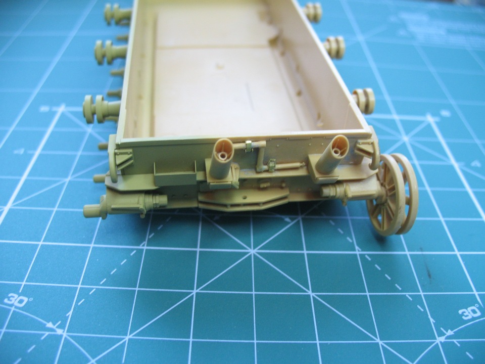

Сзади сделал короб для подкладки под домкрат и навесил рукоятку

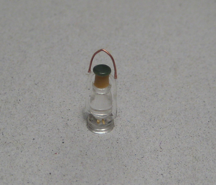

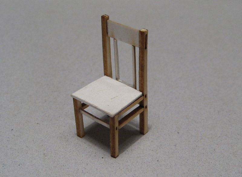

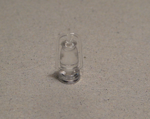

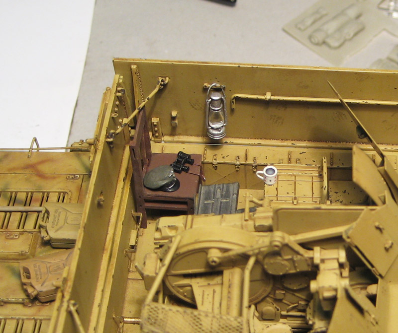

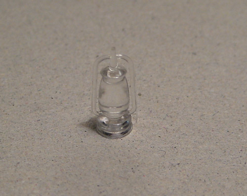

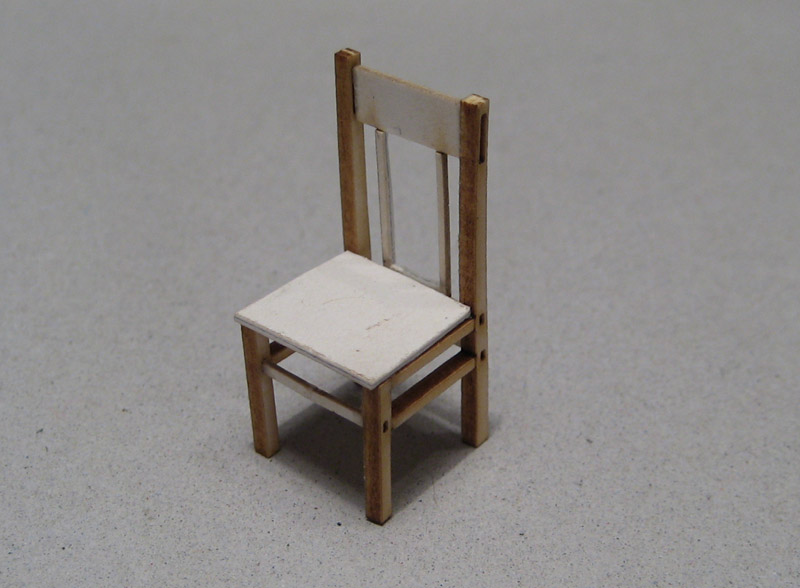

Сегодня занимался аксессуарами. В частности довел до ума тамиевскую керосиновую лампу. Она была совсем не правильно сдеелана. Также собрал новый стул из набора фирмы Хабар. Его пришлось заметно переделать, чтобы "европеизиировать", т. е. сделать несколько меньше по размуру и чуть аккуратнее.
Кроме того поставил следы ног экипажа на стенки рубки.
Осталось покрасить аксессуары и изготовить листву.
Керосинка до доработки.
И после.
Несколько переделанный стул фирмы Хабар.
Следы ног на стенках рубки.
Яшин Владимир
Откуда: Новосибирск
07.02.10 [10:20]
#156

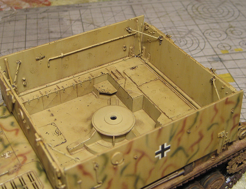

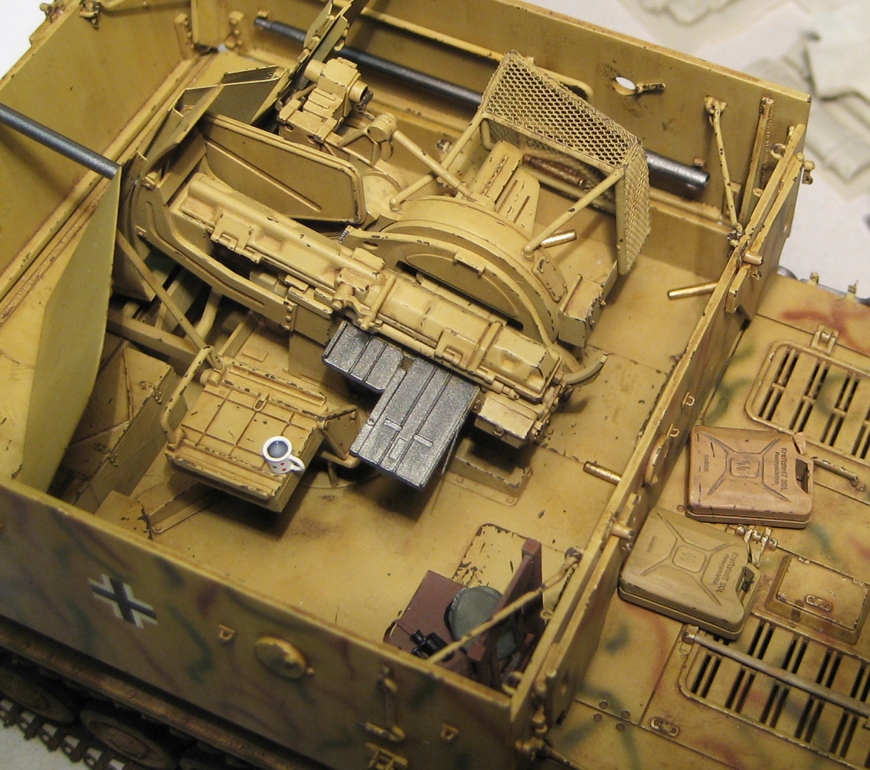

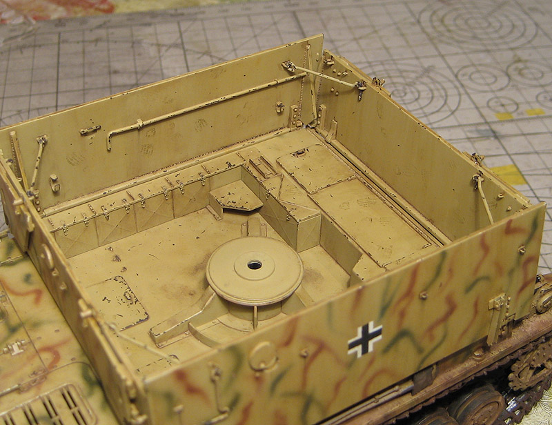

Итак, заканчиваем с оживлением интерьера.
Чтобы Мебельваген не зря носил свое гордое имя, я решил добавить немного мебели :) А именно стул, который, по легенде был реквизирован у местных жителей, равно как и керосиновая лампа и личная чашка командира.
Фуражка и бинокль командира САУ положены на стул.
Стреляные гильзы насыпал в лоток и корзину гильзоулавливателя. Некоторые "просыпал" в боевом отделении.

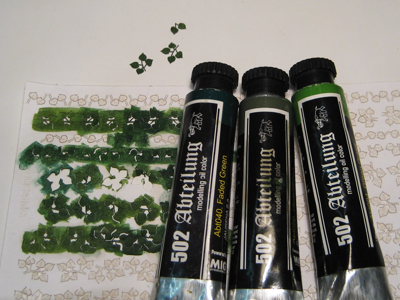

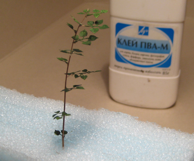

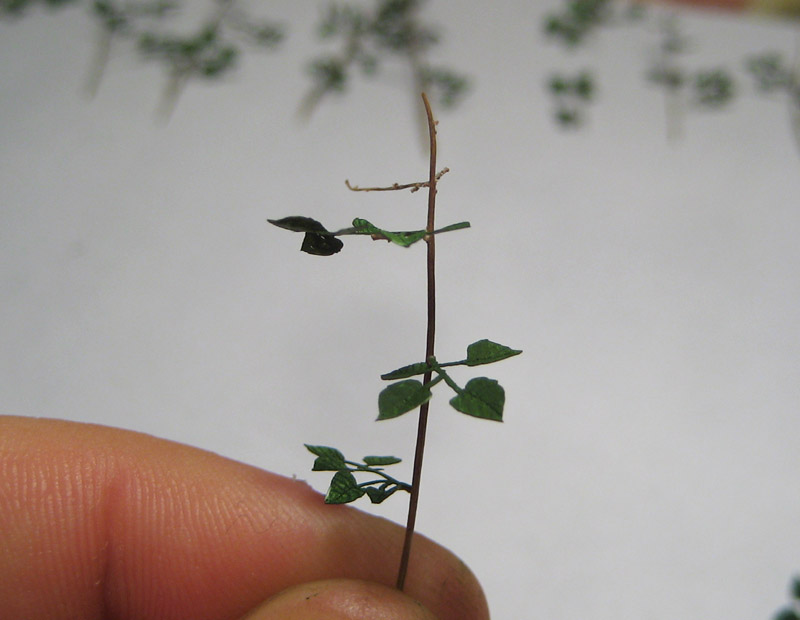

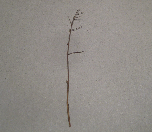

Финальной и, пожалуй самой трудоемкой процедурой является изготовление лиственного камуфляжа.
Я использовал бумажные листья фирмы Хабар, выполненные методом лазерной резки. Они были любезно предоставлены мне на пробу производителем. Также потребовались масляные краски и веточки неизвестного мне растения, найденные во дворе несколько дней назад :)
Технология их изготовления представлена ниже:
Листья я красил разными оттенками масляных красок. Помните что верхняя сторона листа должна быть немного темнее, чем нижняя. Затем листочки вырезаются с листа острым ножом (как травленка) и сгибаются.

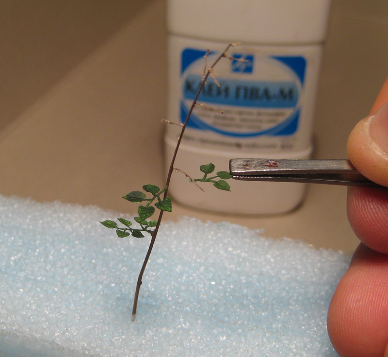

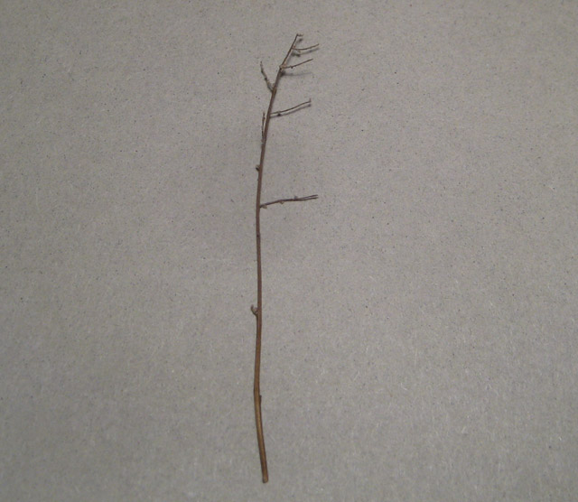

Теперь подбираем подходящюю по размеру и форме веточку.
Затем аккуратно приклеиваем листики к веточке на клей ПВА. Операция крайне деликатноя и трудоёкая. Здесь нужен душевный настрой, и чтобы руки не тряслись :)

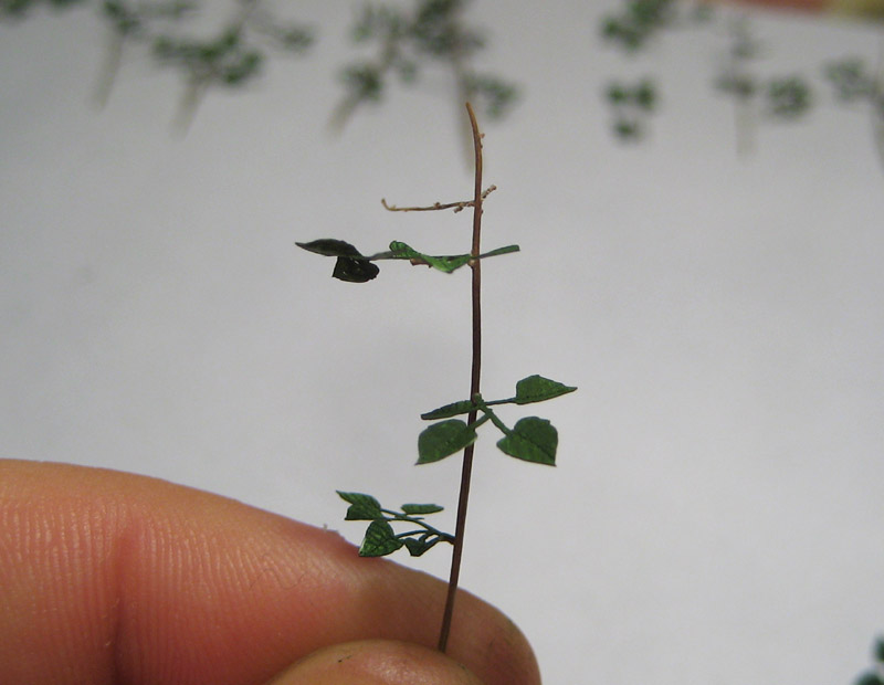

Веточка готова к установке на модель. Осталось сваять еще штук 30 таких-же.
Ещё одна веточка, но уже поменьше рамером. Изготовлена тем же способом.

Вов, а лампа из какого тамиевского набора?
Яшин Владимир
Откуда: Новосибирск
07.02.10 [11:04]
#159
Lobster777, Черчилль с фермером.
Беков Александр
Откуда: Ростов-на-Дону
07.02.10 [13:53]
#160
Яшин Владимир, Трудоемкий процесс ! Пожелаю терпения и уверен в отличном результате. А маслом разве лучше листики расписывать ?
