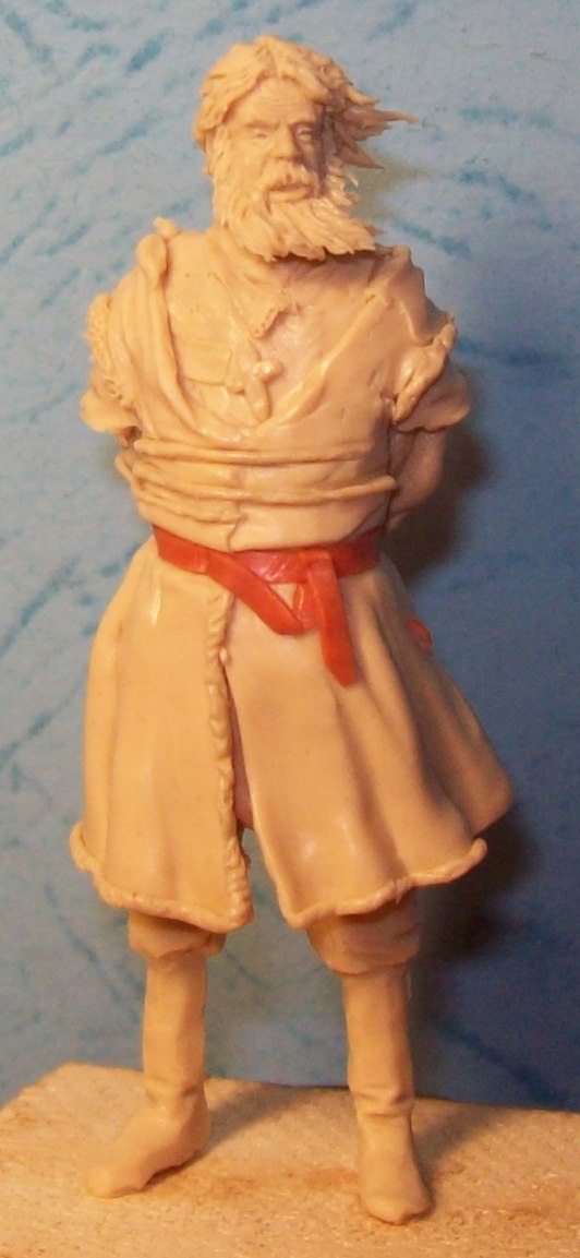

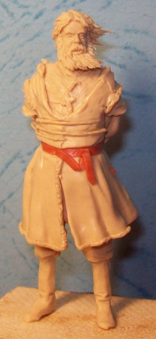

я тоже знаю с какой скоростью льют.можно и 10 штук в неделю лить и рассказывать что это предел возможностей.Насколько я знаю все-начиная с ТАНКА льют у МАСТЕРКЛУБА.Я вроде-тоже без заказов не сижу-вот начал еще одну композицию.Вернее заканчиваю-но фото пока начало.Вобщем монгол будет князя русского вязать после битвы на Калке.

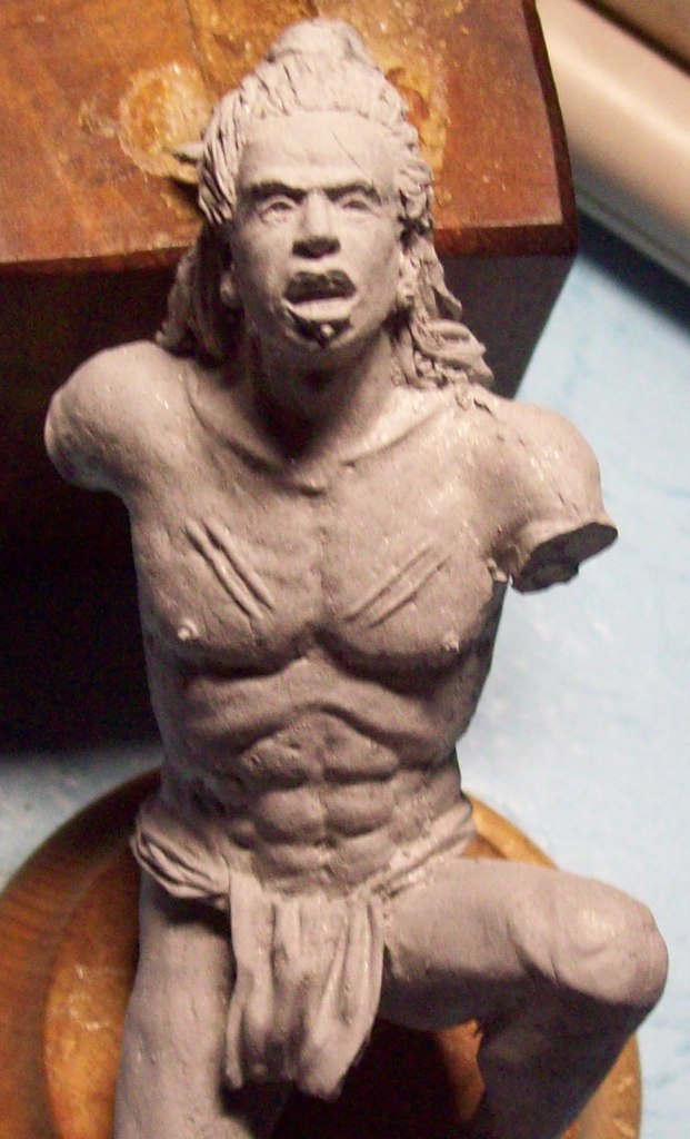

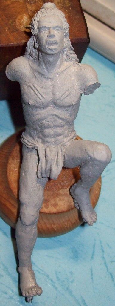

в качестве илюстрации литья в домашних условиях.я намеренно взял бракованную отливку-что бы ее можно было задуть автогрунтовкой.отливка не обрабатывалась-просто скушен литник.это цельнообьемная фигура-которая не годится для дальнейшего использования.фигура должна быть максимально облегчена и для этого мы воспользуемся методом пустотелой отливки.сразу после праздника проилюстрирую процес.
