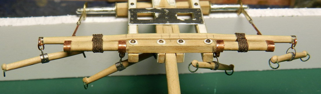

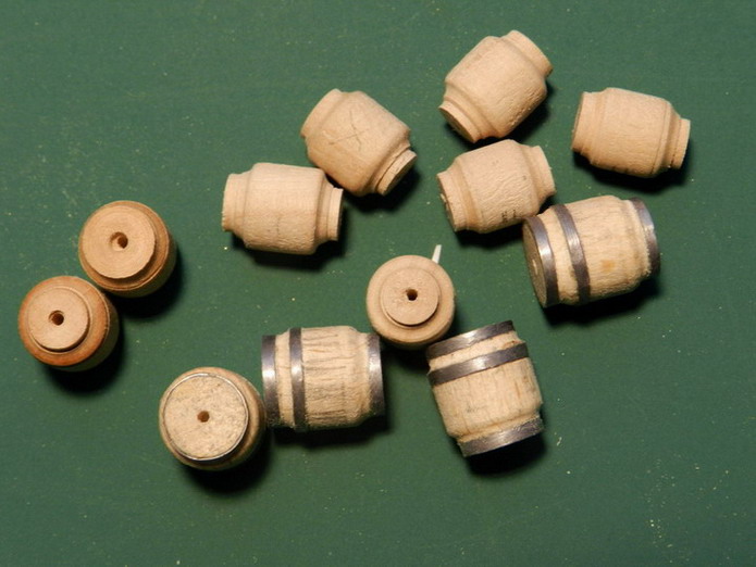

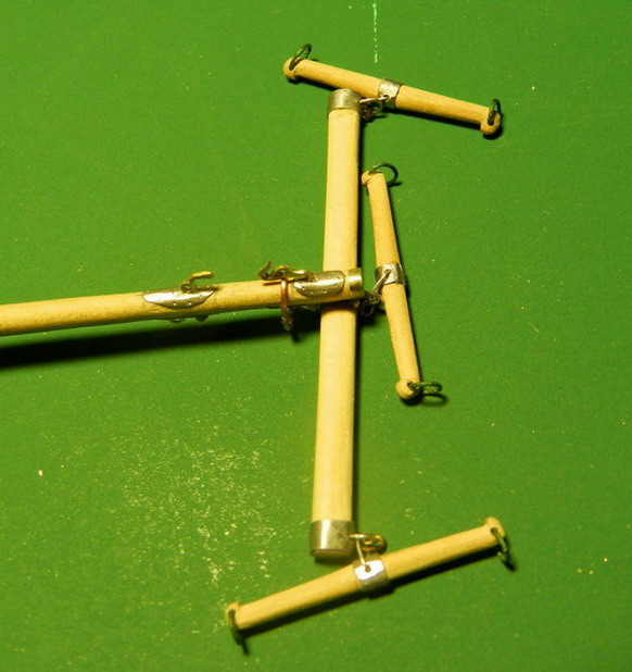

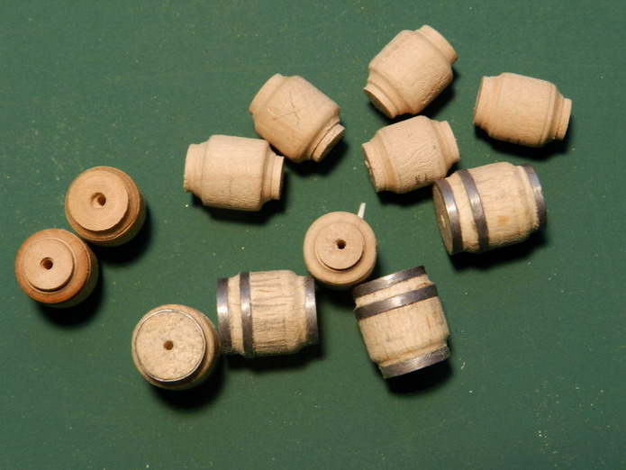

Четыре валька повесил на крючки неподвижной и подвижной ваги.
Уносную вагу с тремя вальками следует подвешивать на специальное кольцо на конце дышла.
Ну и наконец чека на ось. Она была несколько иной, чем на полевых орудиях.

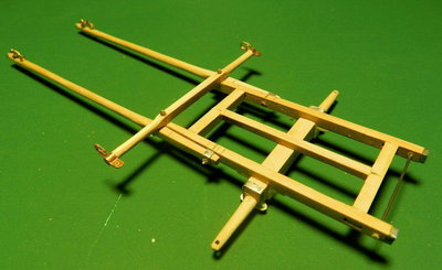

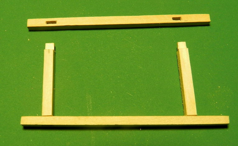

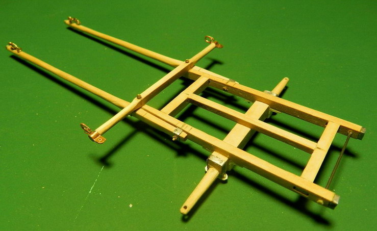

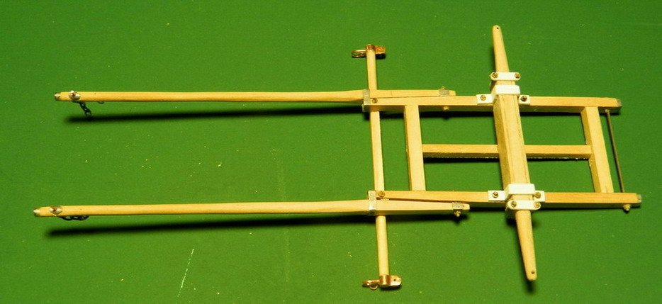

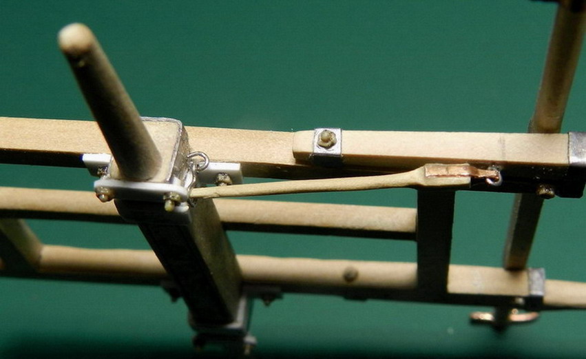

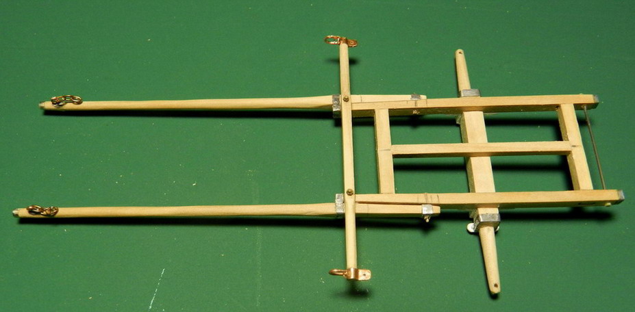

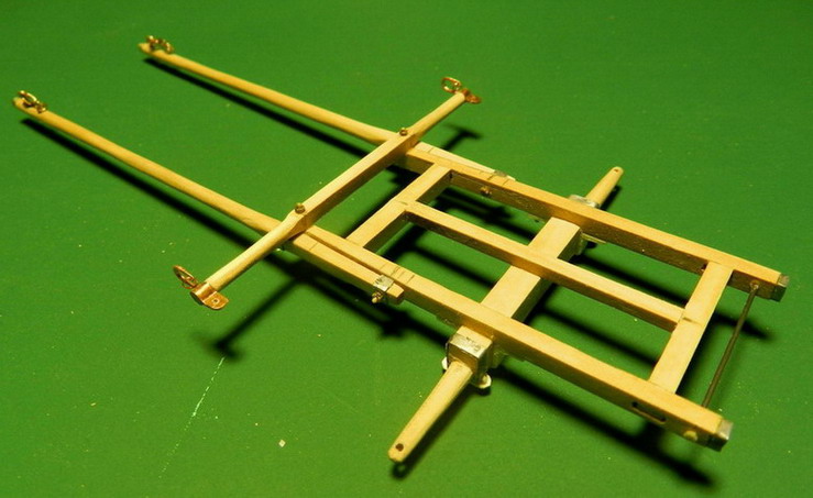

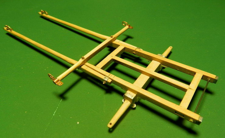

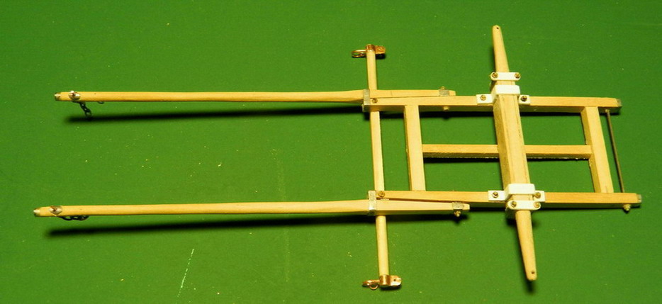

А я продолжаю, теперь на очереди зарядный ящик. Они были одинаковы для всех типов орудий. Менялись только вкладные клетки. Для начала связал в шип боковые продольные и поперечные бруски рамы. А потом понеслось по накатанному. Поставил средний брус, ось, оглобли и вагу. "Скрепил" их обоймами, болтами и подвезями. Получилась вот такая рама с оглоблями.

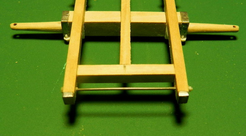

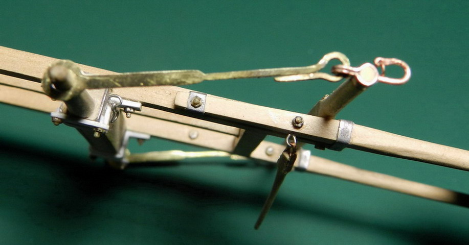

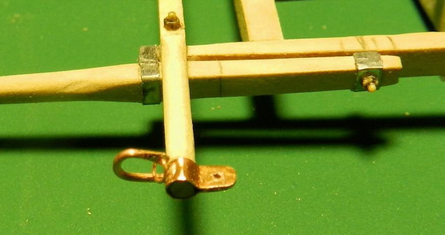

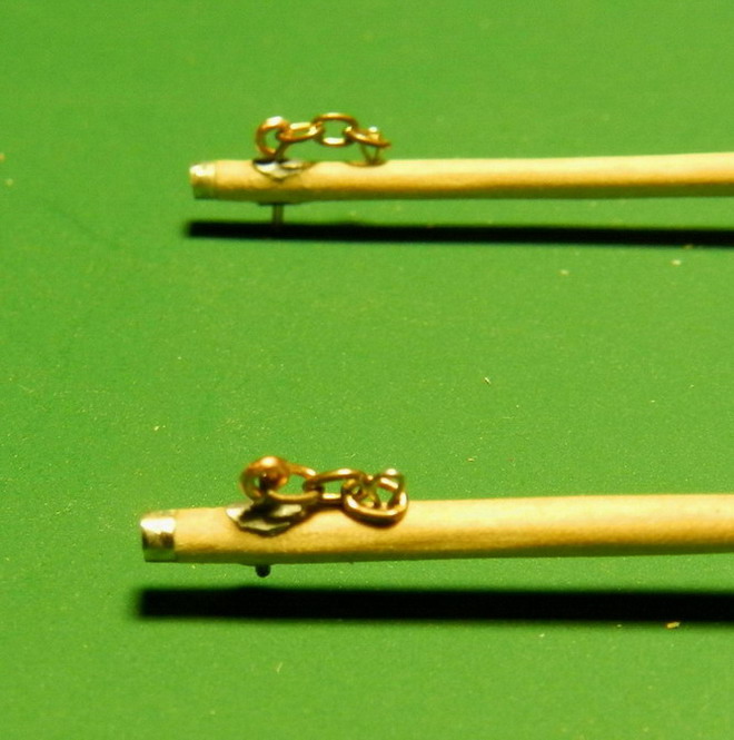

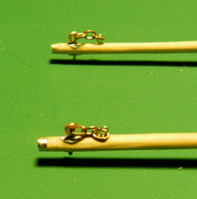

А теперь крупнее мелочи всякие. Воронки с крюками для вальков и ушками для закрутней на концах ваги.

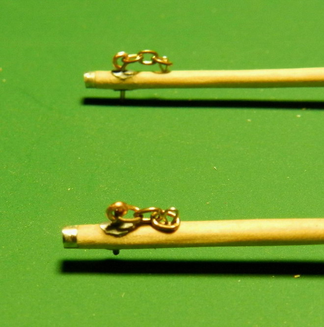

Засовы с цепочками на концах оглобель для удержания уносной ваги.
Болт скрепляющий в задней части продольные брусья.
Подстановка на правой оглобле, при откидывании служит третьей точкой опоры в боевом положении.

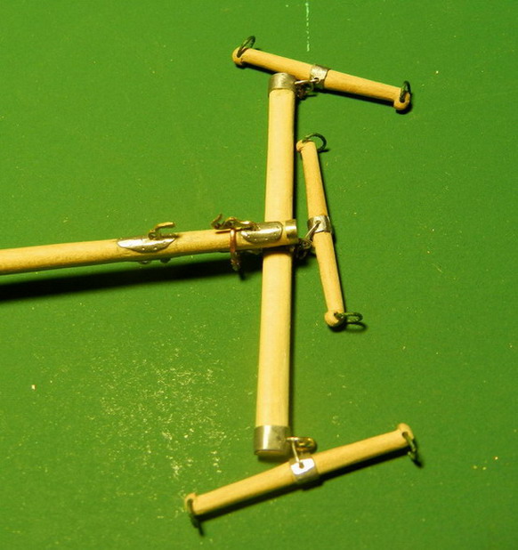

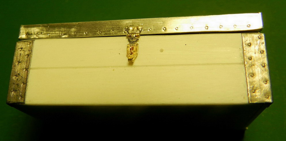

Вернусь немного назад. Немного напутал с оглоблями.Засовы на концах оглобеь не служили для крепления уносной ваги. Потому что в зарядный ящик запрягали три лошади в ряд. И засовы, при запрягании коренной лошади, продевались сквозь гужи хомута и вставлялись в отверстия в оглоблях.

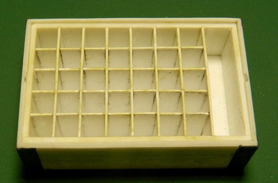

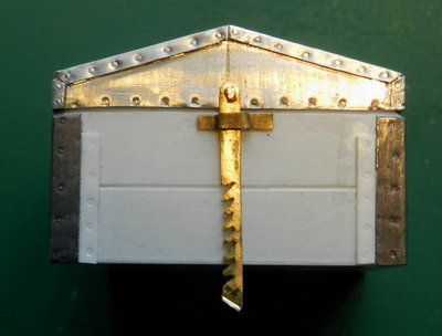

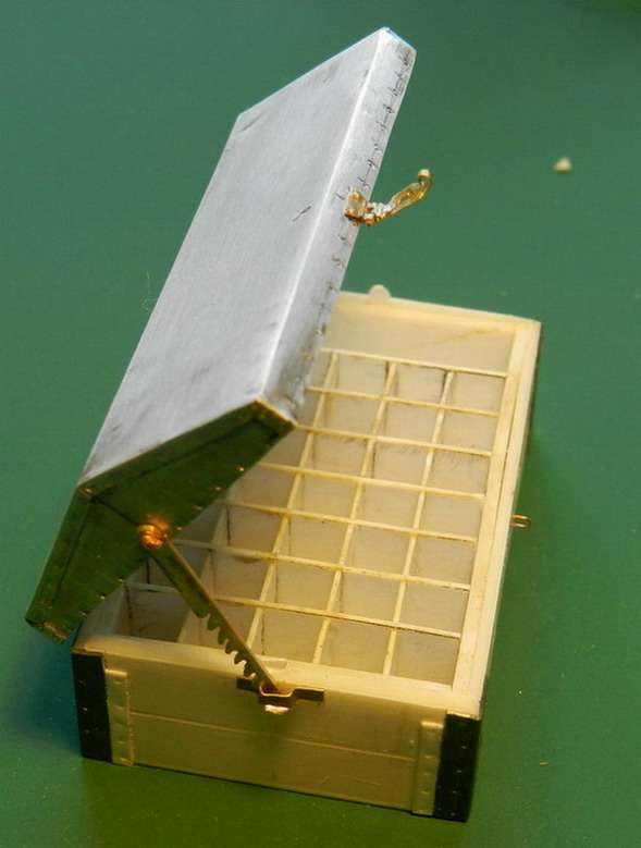

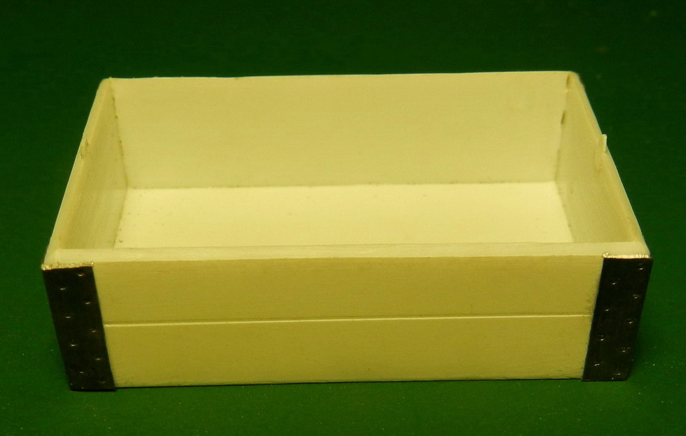

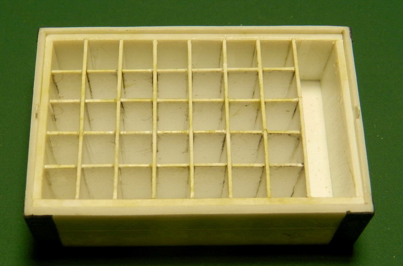

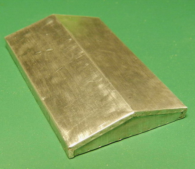

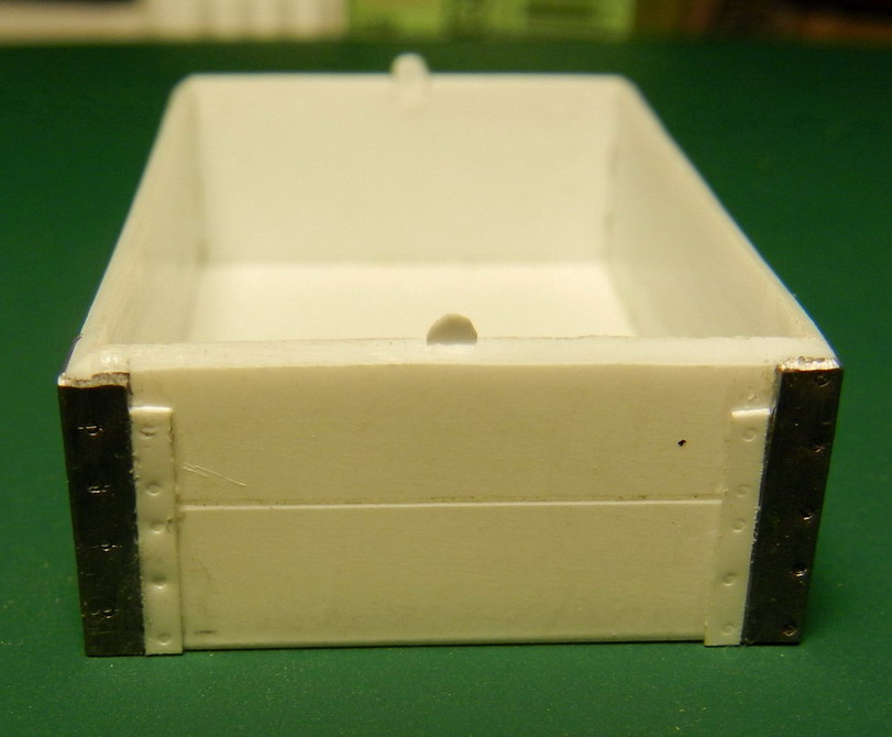

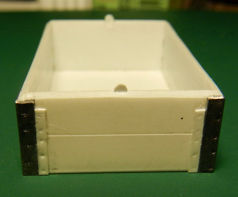

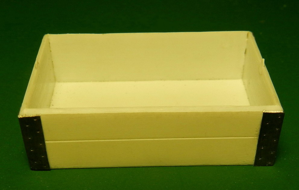

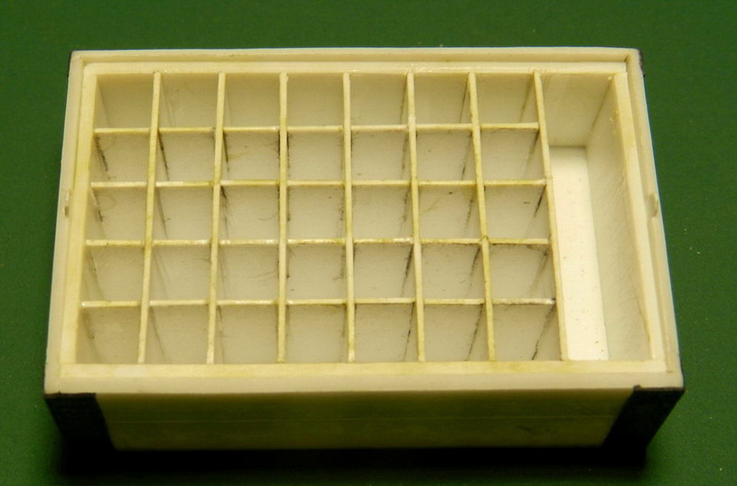

Из полистирола толщиной 1 мм. склеил ящик и крышку к нему. Угля ящика окованы металлом. На передней и задней стенке полосы металла скрепляющие ящик с рамой. Крышка ящика полностью окована лтстовым железом.По периметру ящика и крышки сняты фаски. На ящике снаружи. на урышке изнутри. Таким образом крышка плотнее садится на ящик. Направляющими служат метеллические язычки на передней и задней стенках ящика и вырезы в крышке.

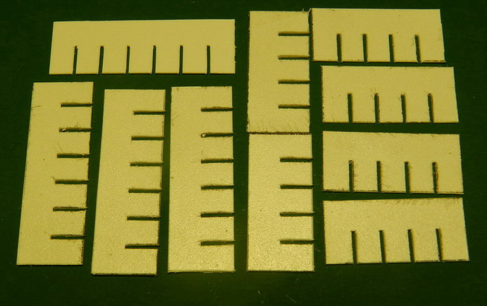

#153

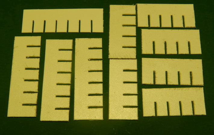

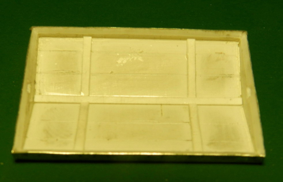

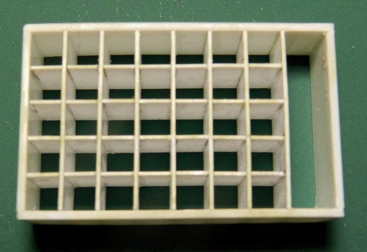

Для изготовления клетки для зарядов вычертил на компе стенки клетки с разрезами, распечатал, перевёл на полистирол 0,5 мм.и вырезал. Склеил клетку для зарядов 1/5 пудового единорога (поменьше гнёзд) и вставил в ящик. При разметке штатного количества гнёзд для зарядов осталось гнездо на всю ширину ящика. Оно использовалось для хранения мелких принадлежеостей.

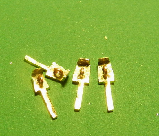

#154

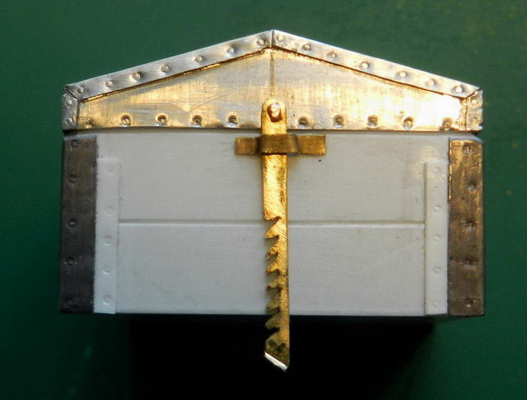

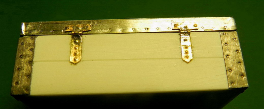

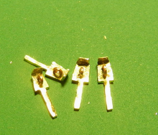

Из латуни толщиной 0,13 мм. спаял петли, накладку для закрывания крышки. Из латуни толщиной 0,5 мм. вырезал зубчатую подставку для поддержания крышки в открытом состоянии.

Поставил закрутни между осью и вагой. Далее надо сделать колёса на все модели.

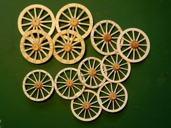

10.09.12 [17:55]
#156

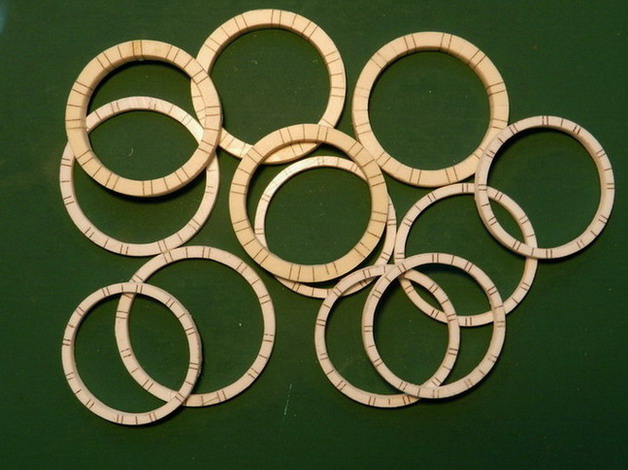

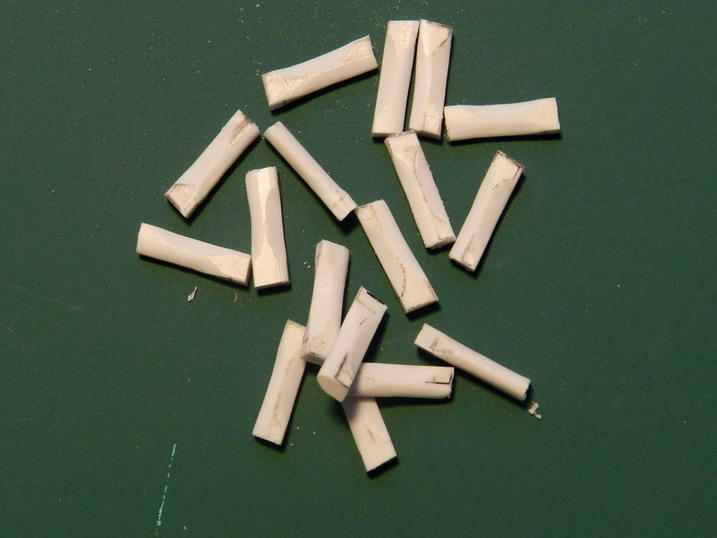

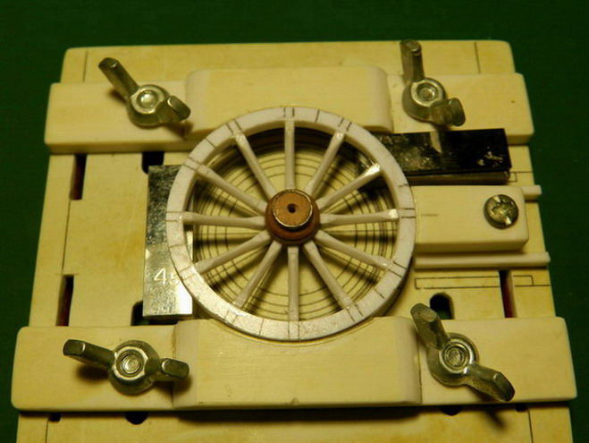

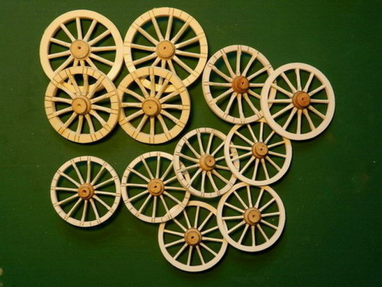

Идёт подготовка к сборке 12 колёс. Ободы и спицы из полистирола, ступицы из дерева. Спицы обрабатываю перед установкой в колёса.

16.09.12 [16:30]
#157
Наконец собрал все 12 колёс. Собирал в самодельном стане. Теперь решаю какие шины ставить. Из полированной нержавейки или полистирола, с последующей покраской металликом.

16.09.12 [16:47]
#159
Дмитрий Шишков, Спасибо. Но как муторно делать сразу много колёс.
