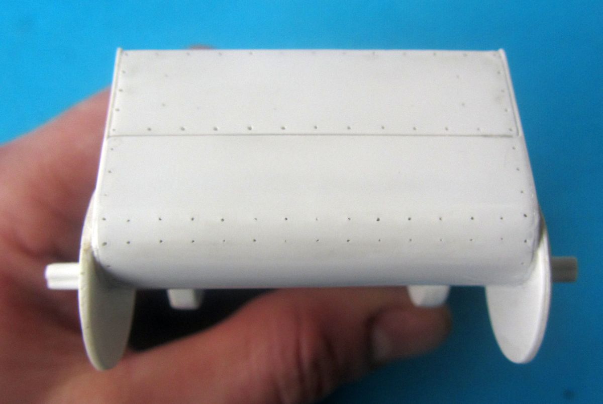

Скажите, вот Вы нижний кант башни окантовали как верхний, в 30 заклёпок.
Тогда как на схеме, на которой Вы основывались, там (наверное)60
Да, с халтурил... заменить на меньшие, наверное не получится...но вот добавить ещё, можно....

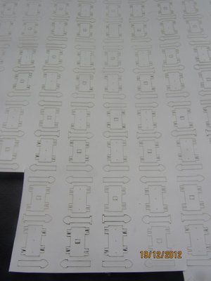

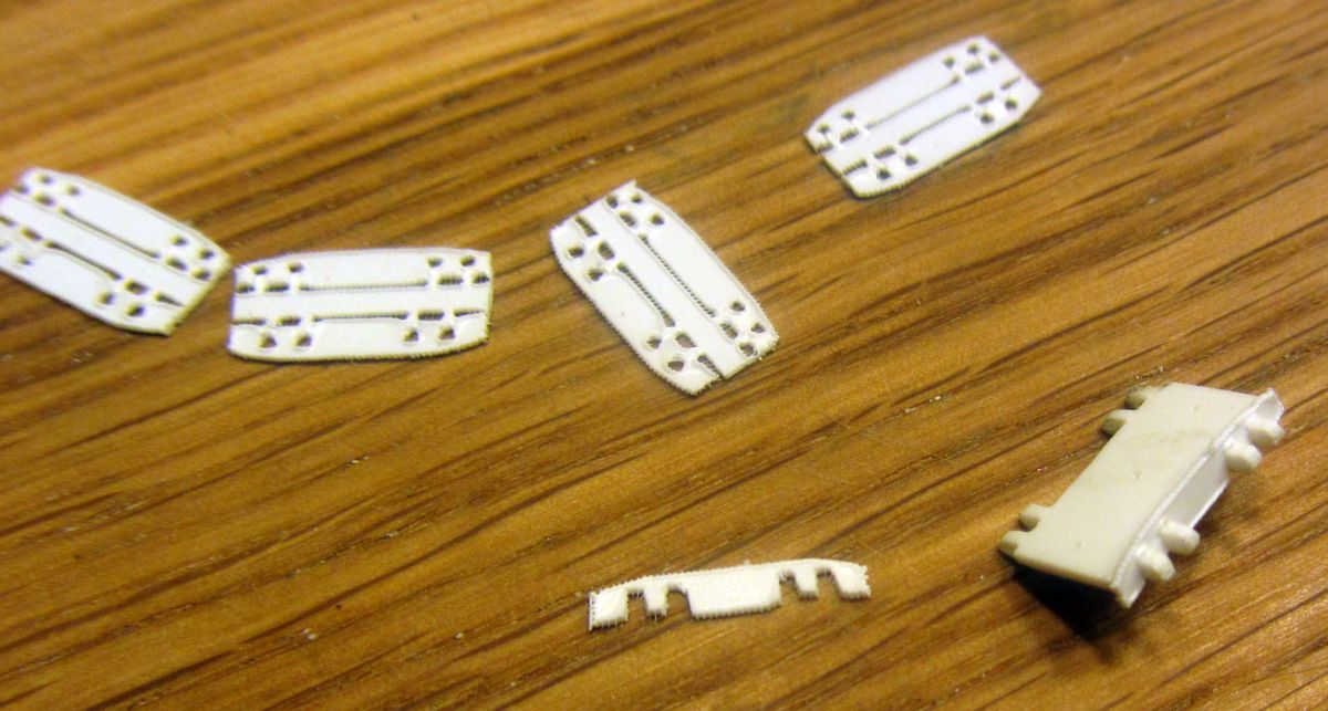

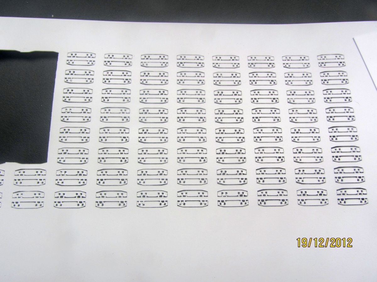

Итак, я снова в строю. Занялся траками, одна сторона уже готова полностью.

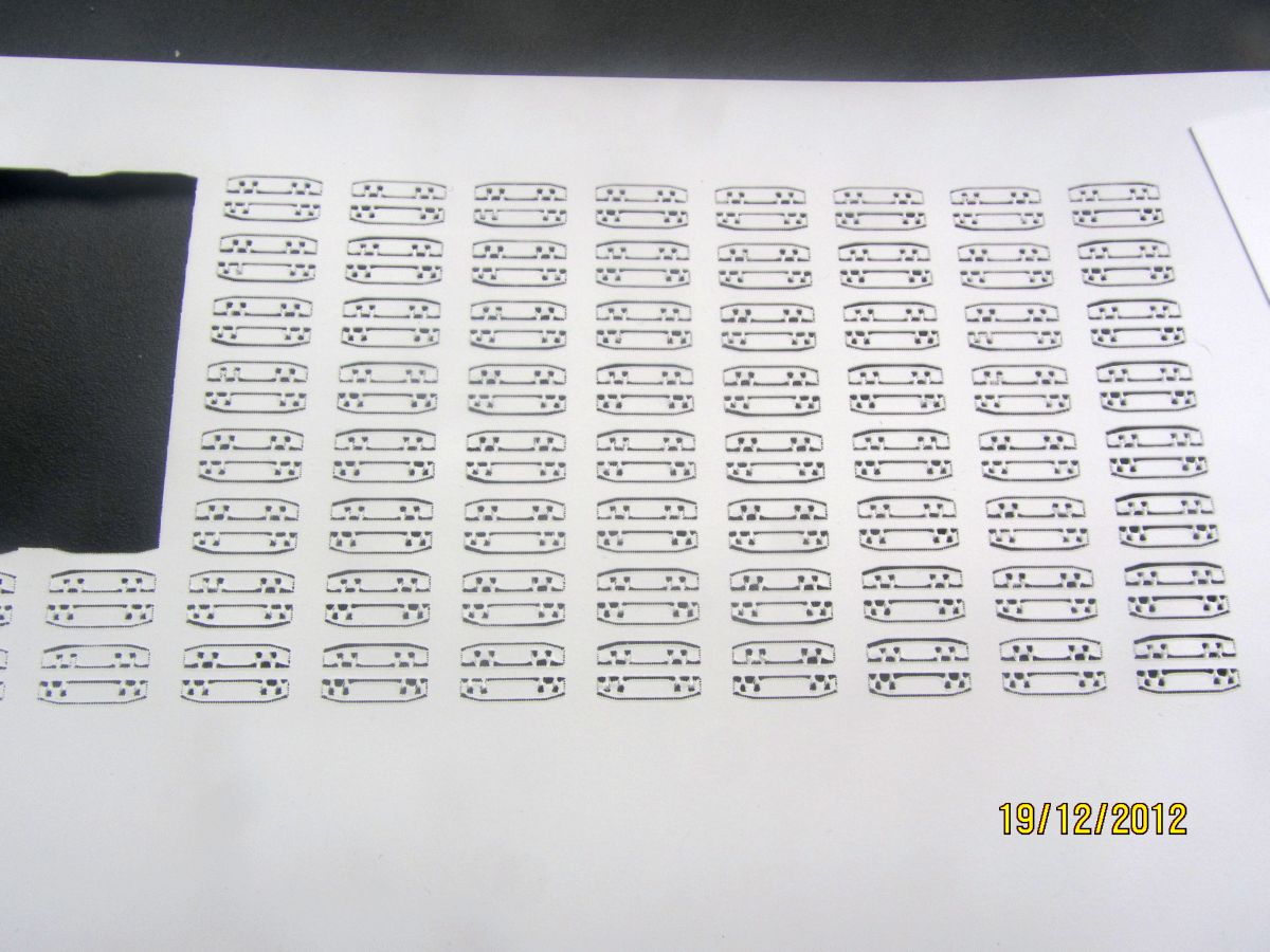

При этом, заказывая новую нарезку для траков, в качестве эксперемента грунтозацепы мы выжгли в 0.25 мм толщиной. В общем и целом эксперемент удался, и грунтозацепы теперь не надо точить - большой плюс, пальцы очень быстро стачиваются и долго заживают.
Так же я поприсутствовал лично в процессе резки. В принципе это древний ручковый плотер с лазером. Лист полистирола в процессе резки, особенно если много мелких линий на единицу площади, нагреваясь, выгибается и выходит из фокуса. Сам лист по краям прижат железными уголками, но ближе к середине листа это мало помогает. Нарезка происходит в порядке создания объектов чертежа.
Всё это можно было бы учесть и избежать кой-каких косяков. Траки в одинаковом хорошем качестве реально резать только маленькими партиями.

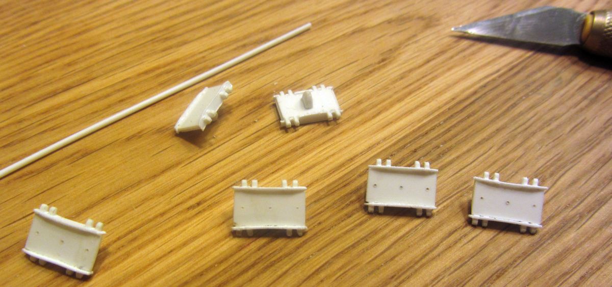

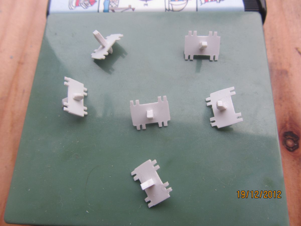

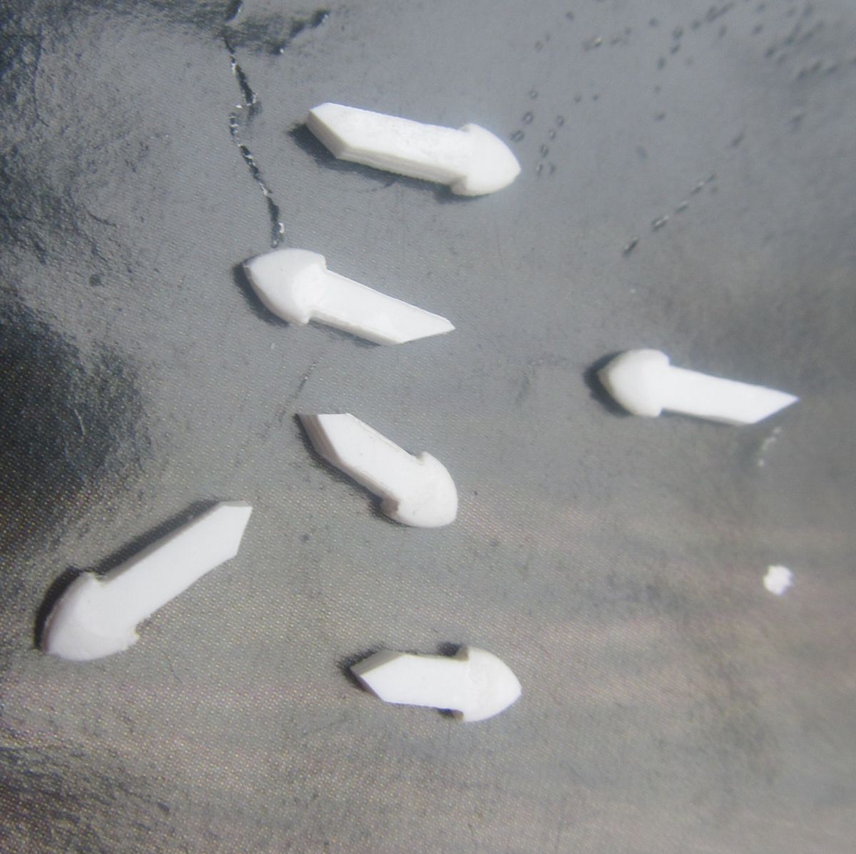

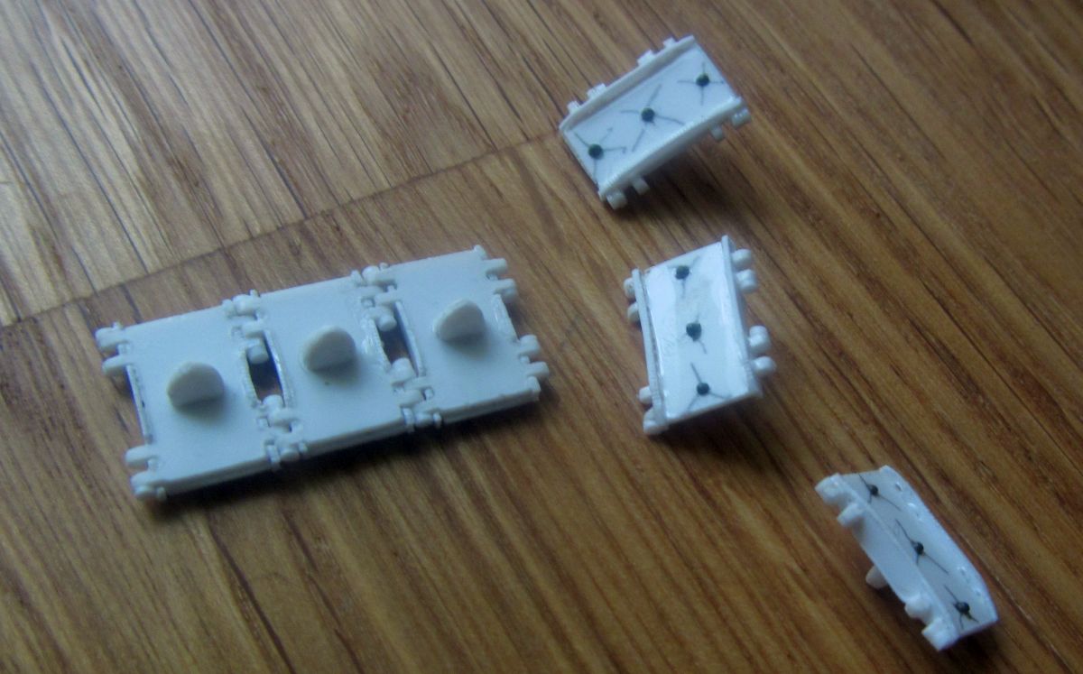

Описание процесса изготовления траков (последняя версия)
Заготовка, 0.5 мм толщиной. Хорошо видно разное качество нарезки.
Заготовка, 0.25 мм толщиной. Деталюшки от нагрева при резке немного сжались.

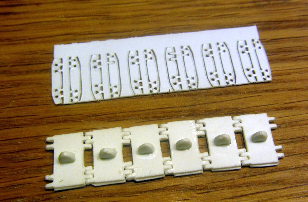

Основные заготовки на 6 траков вырезаны.

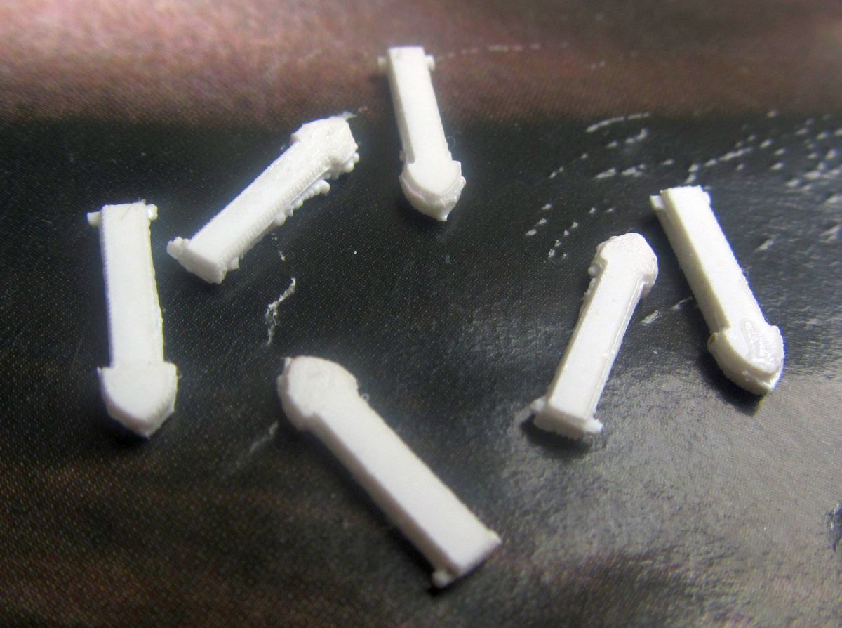

Склеены гребни гусениц. Центральный слой я несколько увеличил, это сильно уменьшает количество брака.
Гребни обточены.
Гребни вклеены в верхнюю половину основы трака.
barsiq
Откуда: Западная Германия
20.12.12 [17:14]
#145

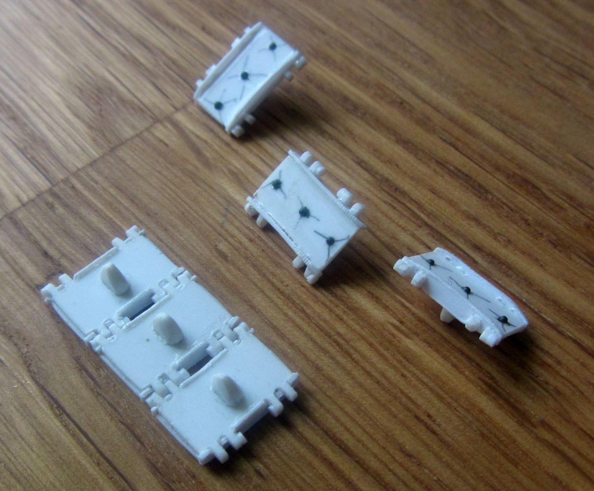

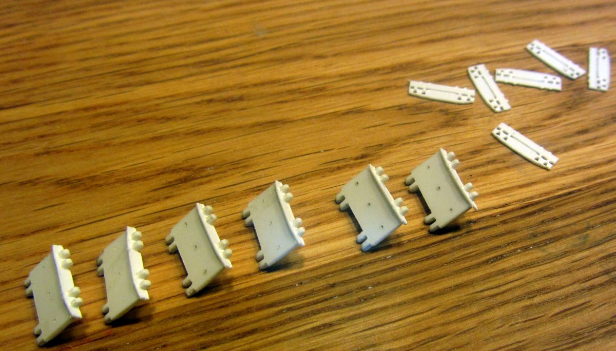

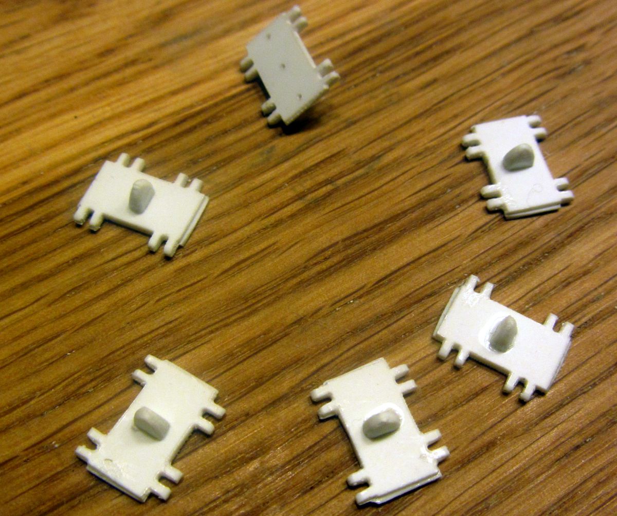

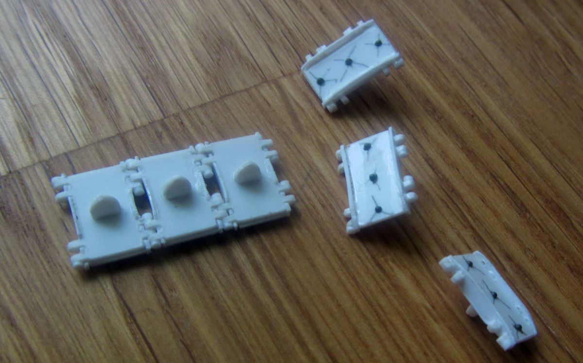

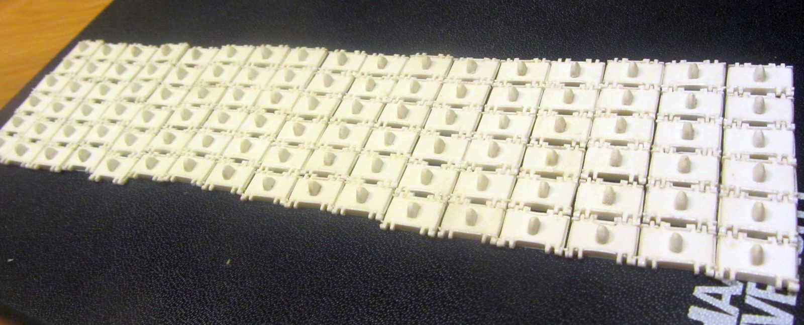

Траки, часть вторая.
Основания траков склеены. Верхняя половина с гребнем, нижняя чуть шире. Всё обточено, будующие шарниры закруглены.
Проверка на совмещаемость, нарезка грунтозацепов.
Основные требования к следующей части: хороший свет, острый скальпель, и иметь некоторый запас заготовок, ибо поднять их с пола невозможно.
Я предпочитаю сперва клеить одну сторону всех траков, потом другую - всё хорошо успевает подсохнуть.
Когда наклеен 2й грунтозацеп, остаётся всё это немного обточить, наклеить заклёпки и шайбочки, изображающие концы шарниров.
Вот как-то так.
Эта партия вышла немного коряво - приходилось срочно бегать к ребёнку, многое высохло криво.

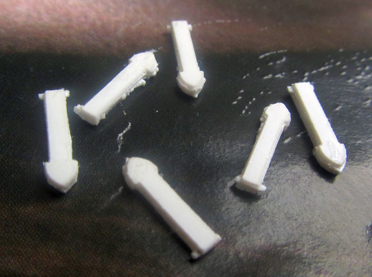

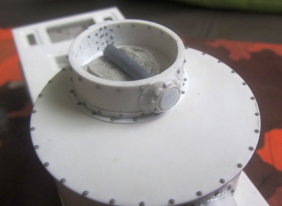

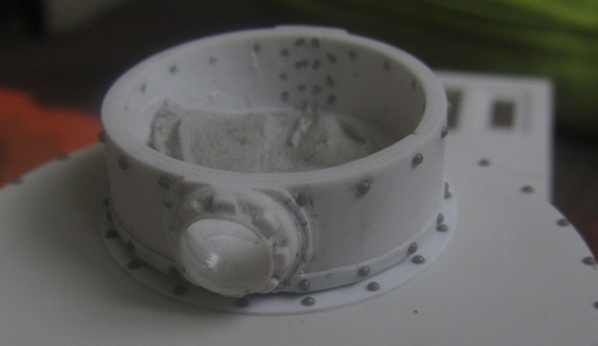

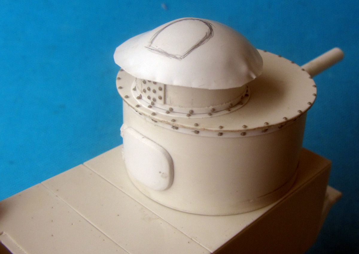

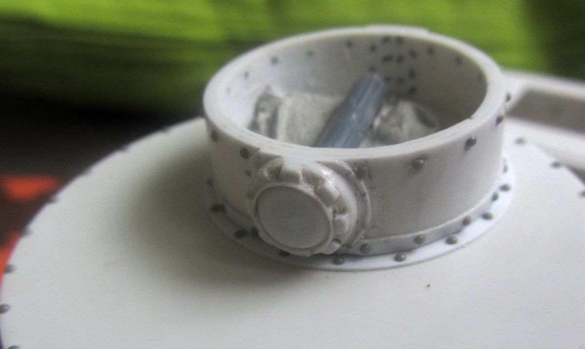

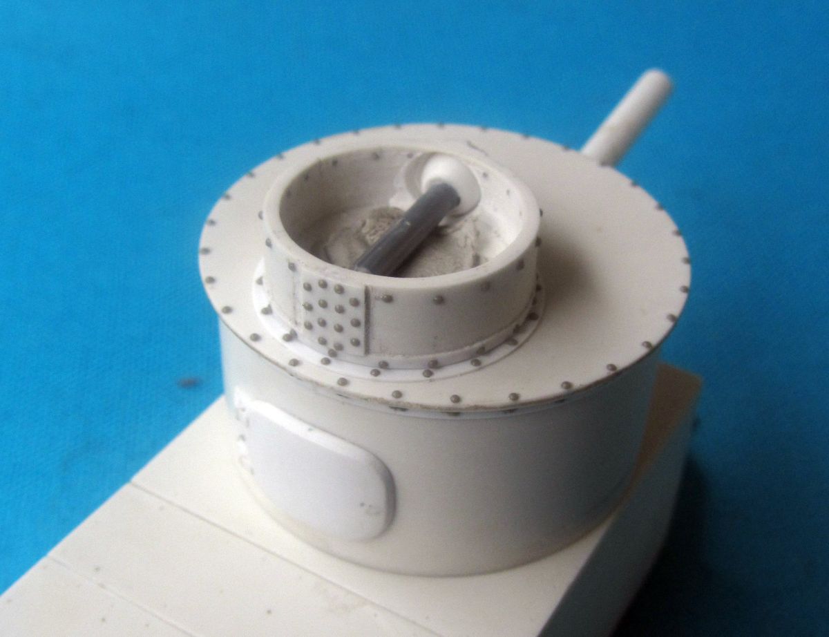

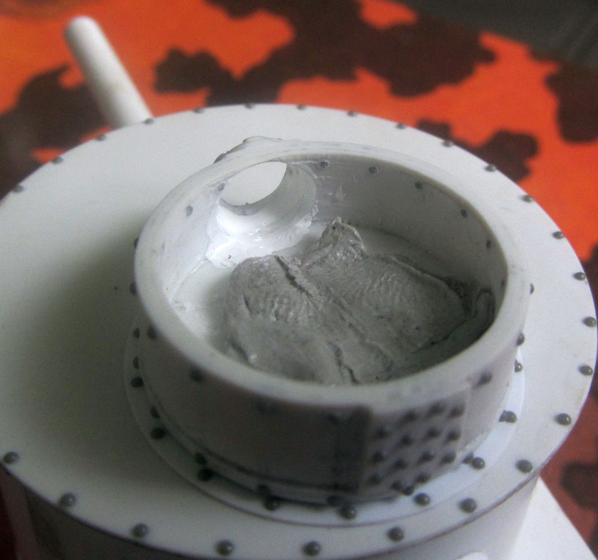

Актуальное состояние малой башни:
- нет пулемёта с кожухом, есть гнездо под него
- нет нескольких заклёпок на маске пулемёта
- вырезать и наклеить люк, заготовка-полусфера толщиной в 0.25мм готова - я таки научился выдавливать полистирол :)
Будующий лючек, если повезёт конечно.
Малая башня изнутри.
Маска пулемёта.
Маска пулемёта, с кронштейном.
Маска пулемёта, пустая.
Гнездо пулемёта, пустое.

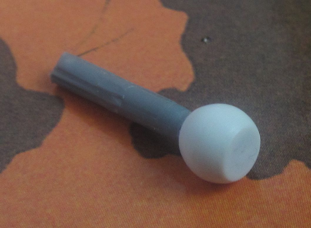

Шаровой кронштейн пулемёта. Стержень срежется когда будет ствол.

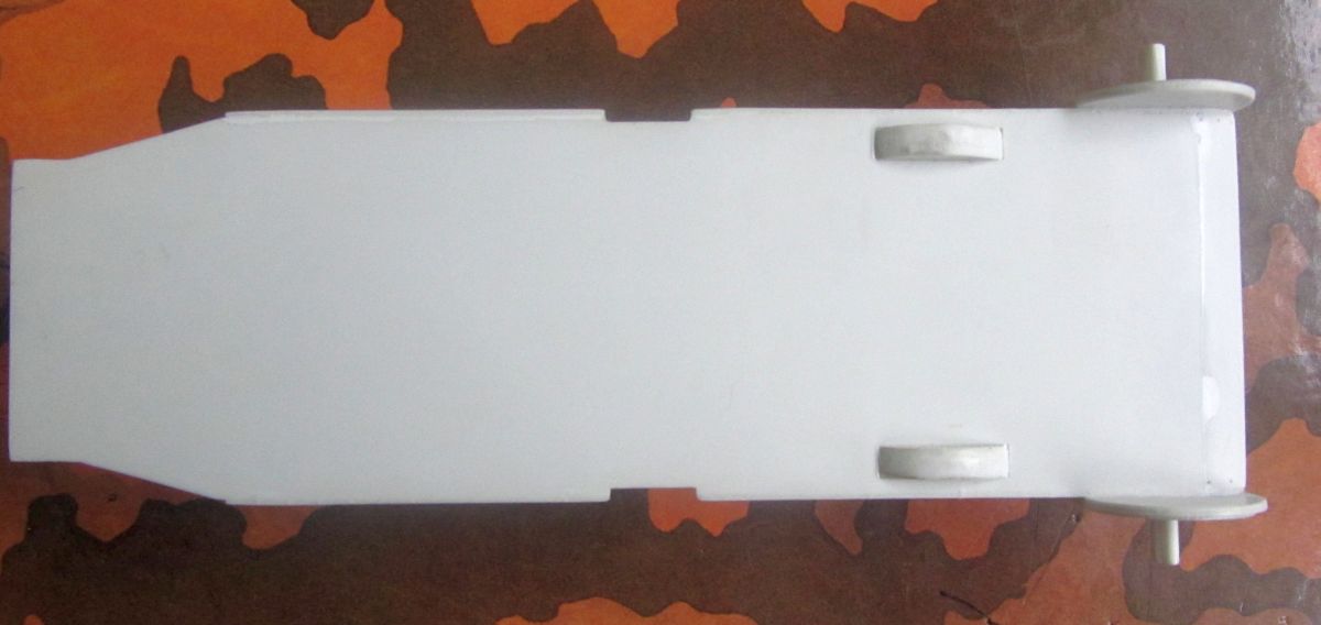

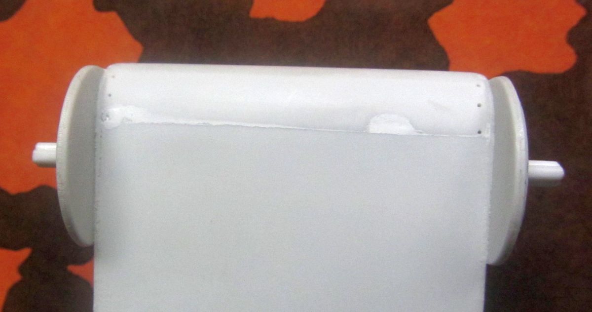

Эпохальная новость для меня - я склеил коробку кузова (дно/корма/боковины).
О сходимости компонентов - судите сами.
Траки понемногу собираются, должен закончить их в этом году.
Дно.
Корма, вид сзади.
Задняя ось вид снизу

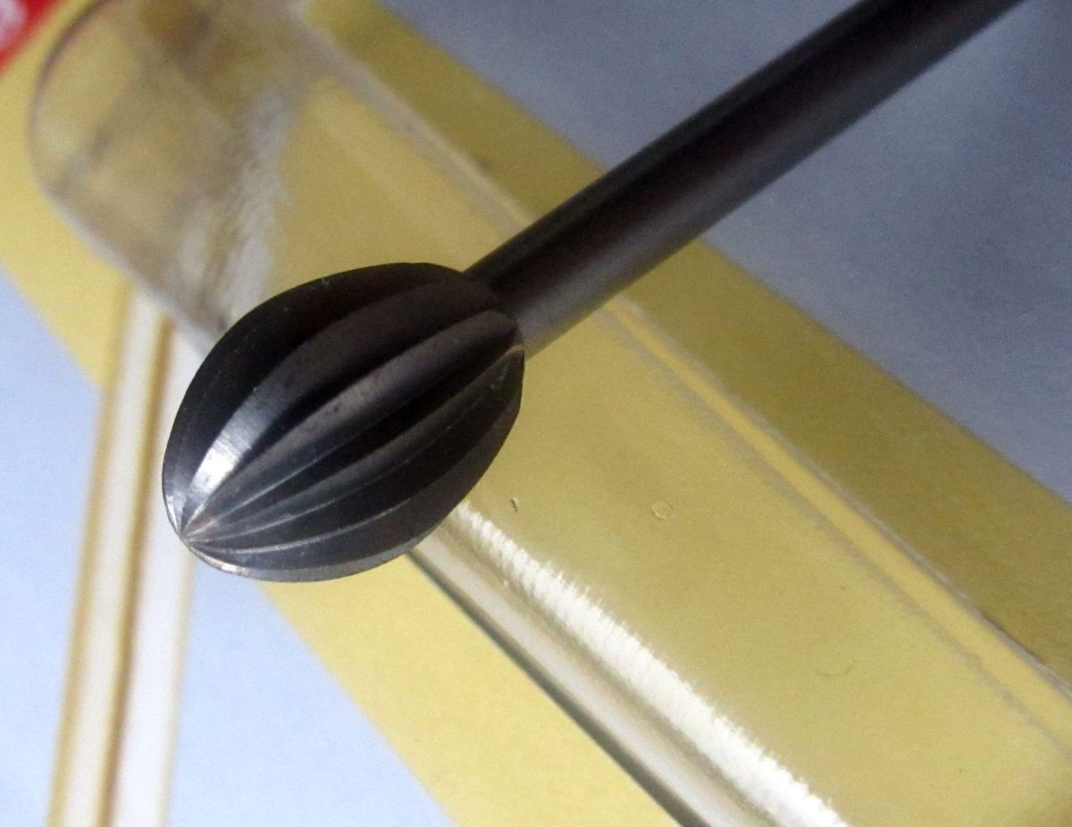

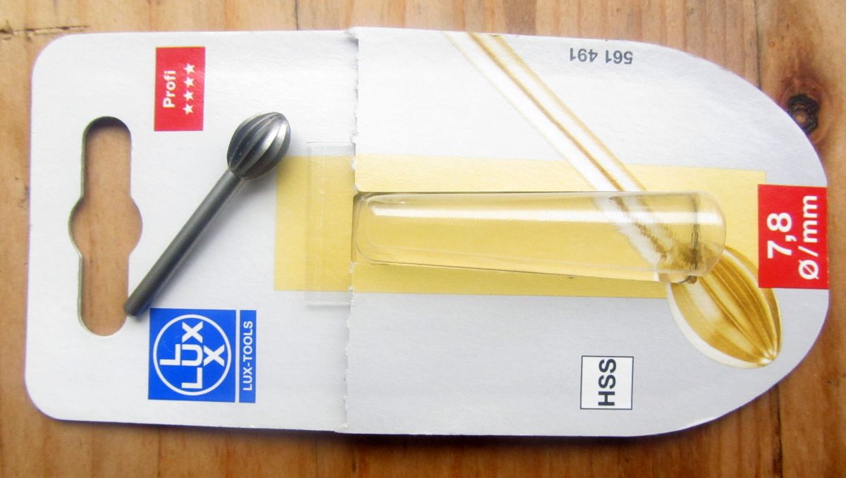

Я тут приобрёл совершенно волшебный инструмент, гнездо пулемёта создано именно им.
barsiq

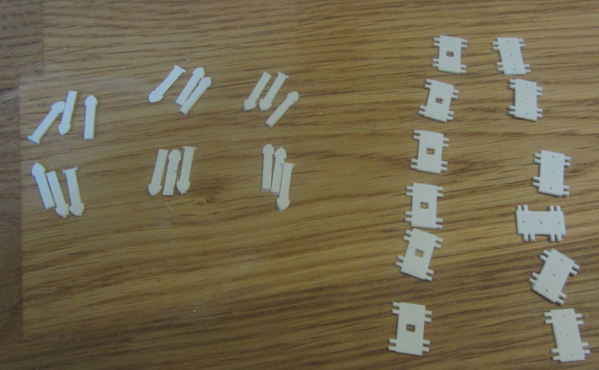

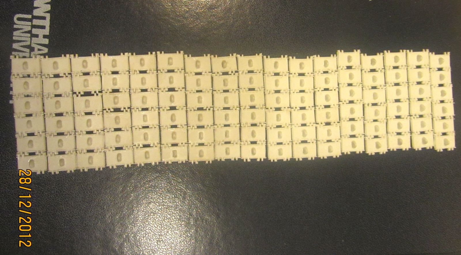

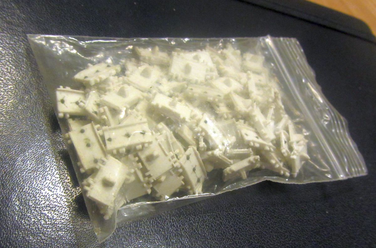

Большое спасибо! К счастью всё не так серьёзно как казалось, срезал кончик пальца. И боль, и повязка конечно сильно мешают, но я приноровился, достал пинцеты с фиксацией и, хотя и медленно, но преодолел обстоятельства.

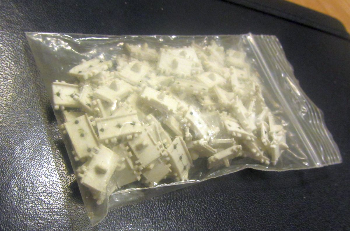

Итак, представляю не менее эпохальную новость - законченные 102 трака.
Кой-какие из них, как я понимаю ранние, я может быть заменю, или спрячу их под колёса.
Надо будет как-нибудь их внимательно, лучше в 4 глаза, пересортировать; но уже не с этом году.
17 х 6 = 102

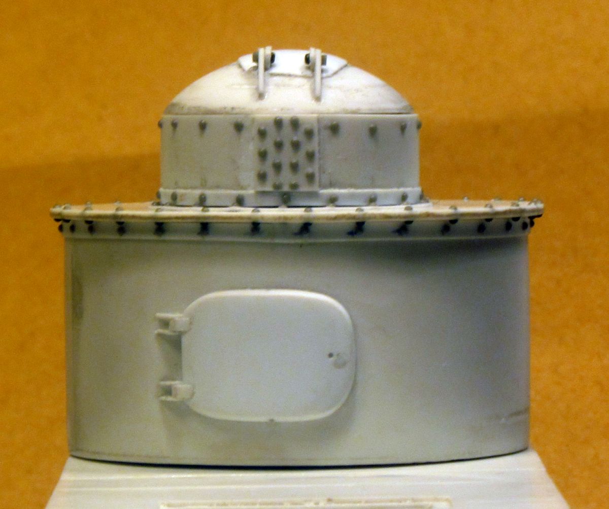

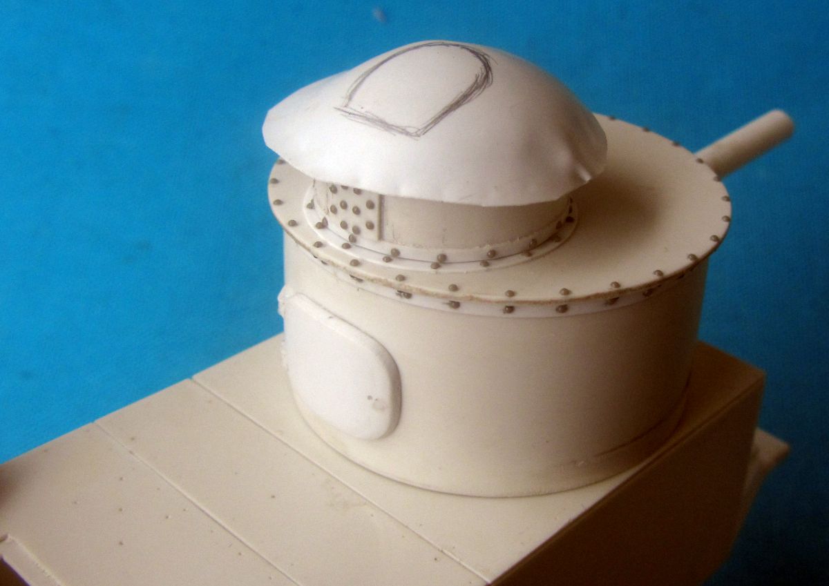

Лючек малой башни.

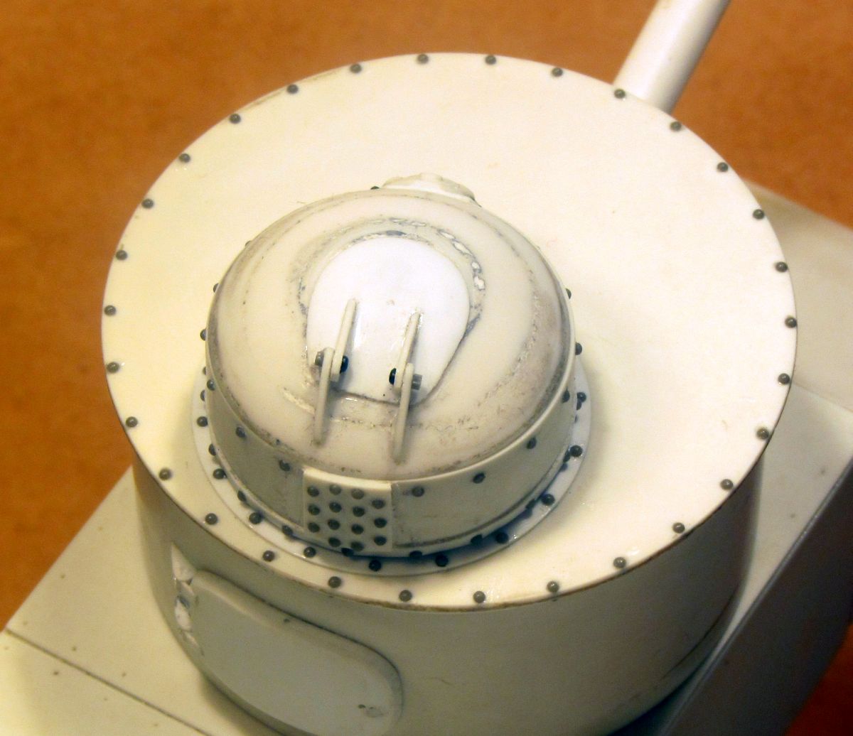

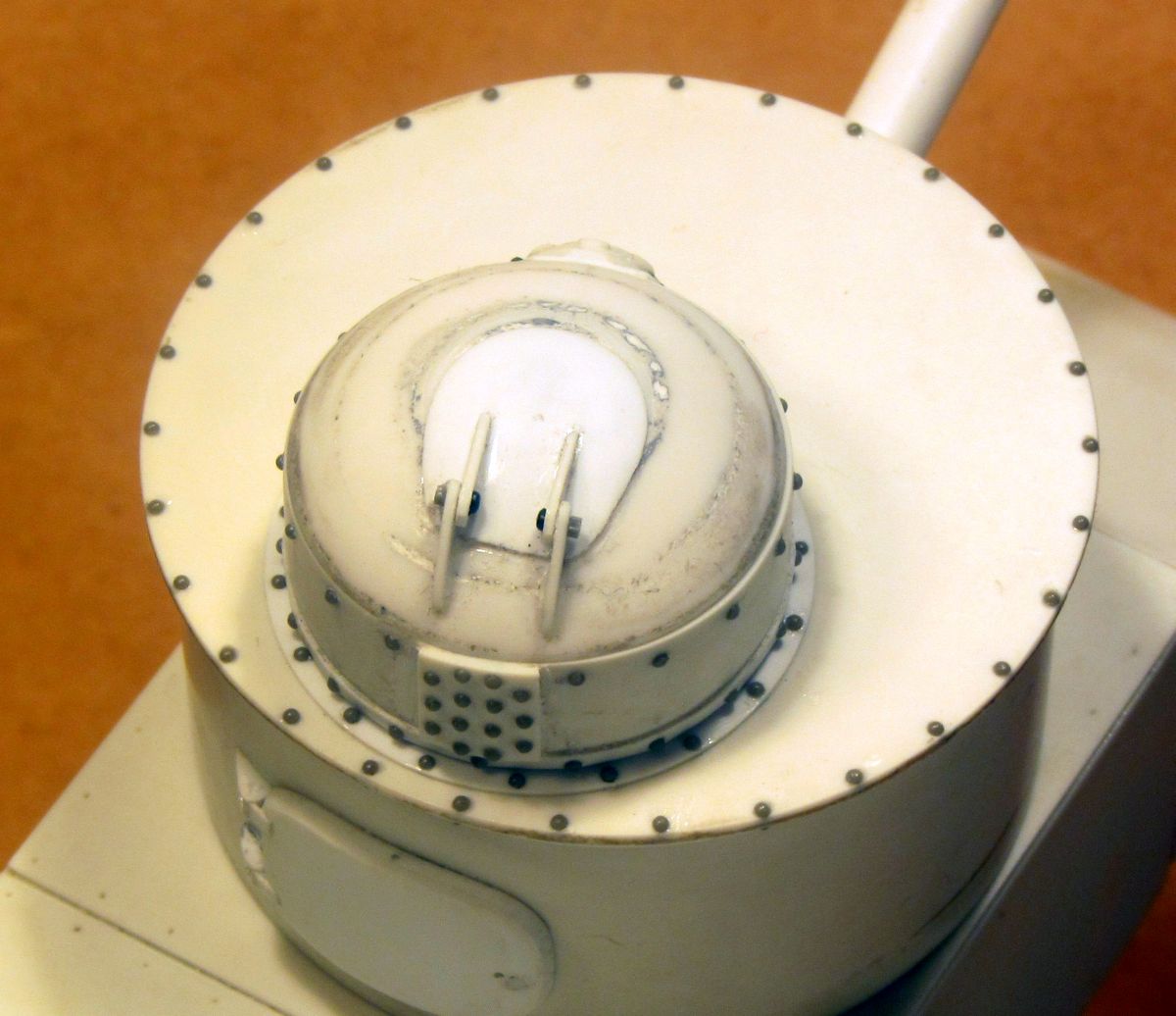

С наступившим Новым Годом всех.

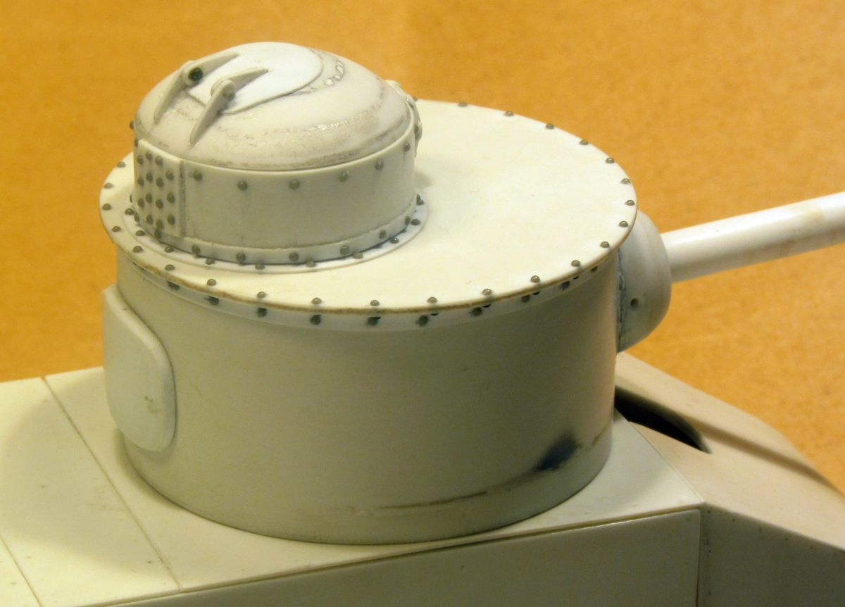

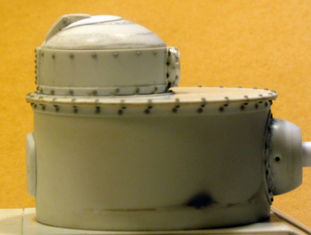

На последней фотографии прекрасно виден мой эпический косяк - я не попал с люком главной башни.
Даже не знаю что делать.
Попробую отодрать люк и приклеить новый правильно.
Если не выйдет, придётся новую башню делать, блин. :(
Kool
02.01.13 [10:27]
#154
И вас с Новым Годом :)
Да ладно, вполне нормальный люк, а вот с петлями верхнего люка действительно не попали, при таком расположении петель он не откроется....петли нужно смещать ниже, что бы шарнир находился ниже кромки люка, у вас выше.....
barsiq
02.01.13 [12:29]
#155
Kool Wrote:И вас с Новым Годом :)
Спасибо за утешения, но основной люк придётся переделать, раздражает :)
О петлях лючка сперва хотел поспорить (типа смотри на фото)
Но с учётом перспективы (на фото) - может быть вы и правы, надо подумать.
Как раз переделать колпак с лючком - не велик труд, этот выкинуть и новый сделать.
С основной башней такой номер увы не пройдёт.

#156
На счёт петель, здесь даже не фото, логика..... ;)
barsiq
02.01.13 [16:42]
#157
Kool Wrote:На счёт петель, здесь даже не фото, логика..... ;)
Это далеко не факт, тут всё зависит от выемки лючка.
Зря, чувствую, отказался я в своё время делать 3D-модель.
Kool
03.01.13 [00:26]
#158
Ну ладно, логично если люк накладной, на фото например видно шарнир, впритык или ниже кромки... если люк впритык, заподлицо купола,то по кромке выреза под люк должна быть клёпка, под упоры, что бы таковой не провалился и не было щелей.... её не видно, значит люк накладной...а есть выборка, или нет...что проще? задний то люк в нахлёст... ;)
Да и проблем нет исправить,зачем переделывать? взять лезвие, срезать петли и сместить их немного вниз, что бы кромка нижней части люка была вровень или слегка выше шарнира петель.... :)

#159
Kool Wrote:Да и проблем нет исправить,зачем переделывать? взять лезвие, срезать петли и сместить их немного вниз, что бы кромка нижней части люка была вровень или слегка выше шарнира петель.... :)
Это не спортивно :) И мне кажется их можно смело уменьшить раза в полтора.
Вот и кончилась моя первая рабочая неделя этого года, на выходных и займусь, после того как отосплюсь.
Вы хозяин, вам и решать... ;)
