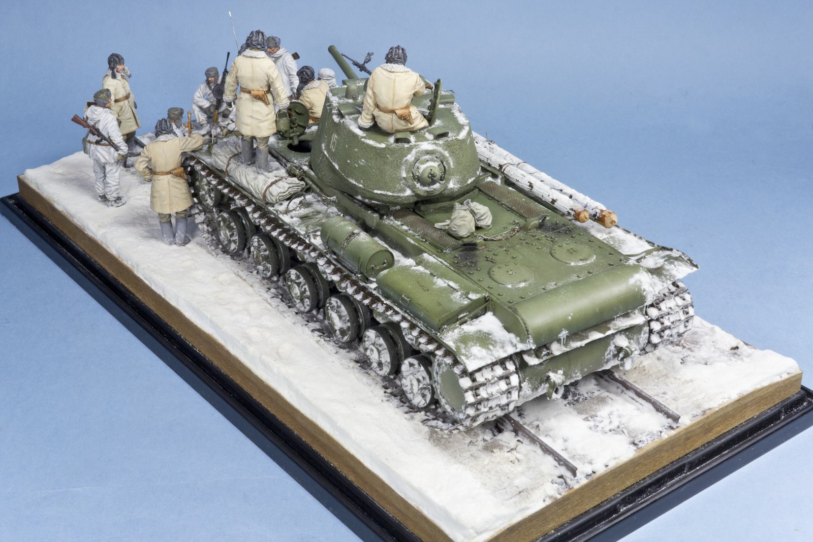

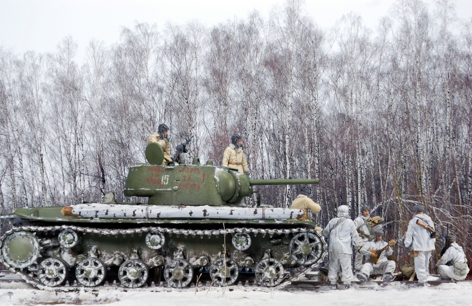

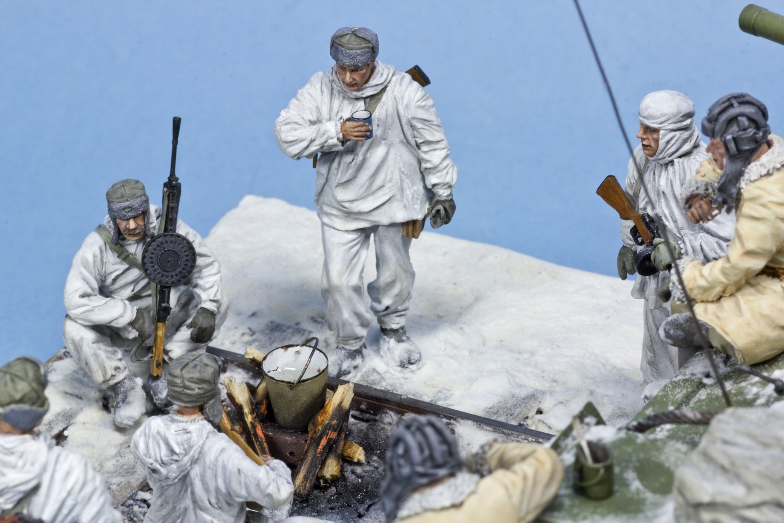

Домучал поделку. Называться будет "В лесу прифронтовом...".

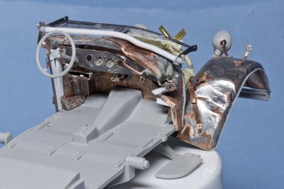

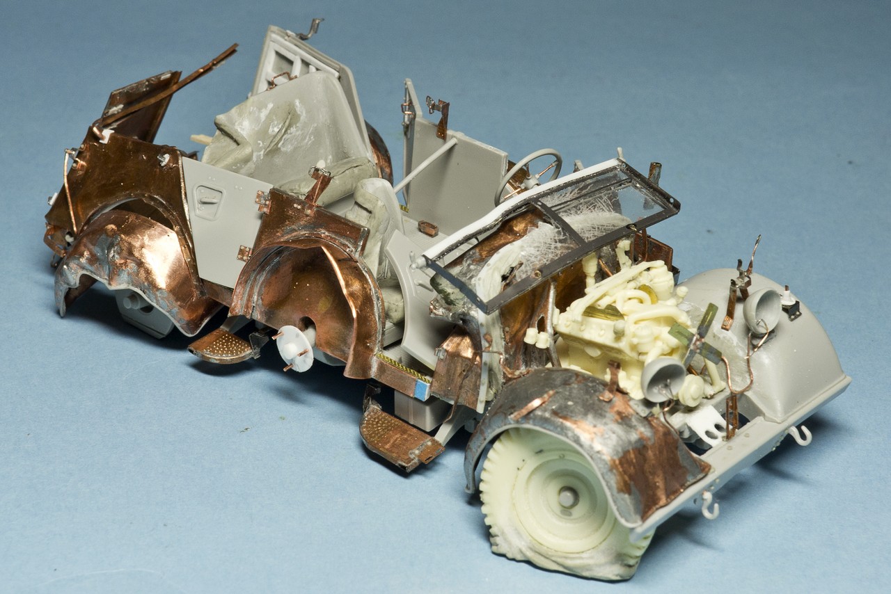

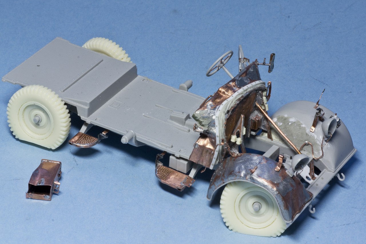

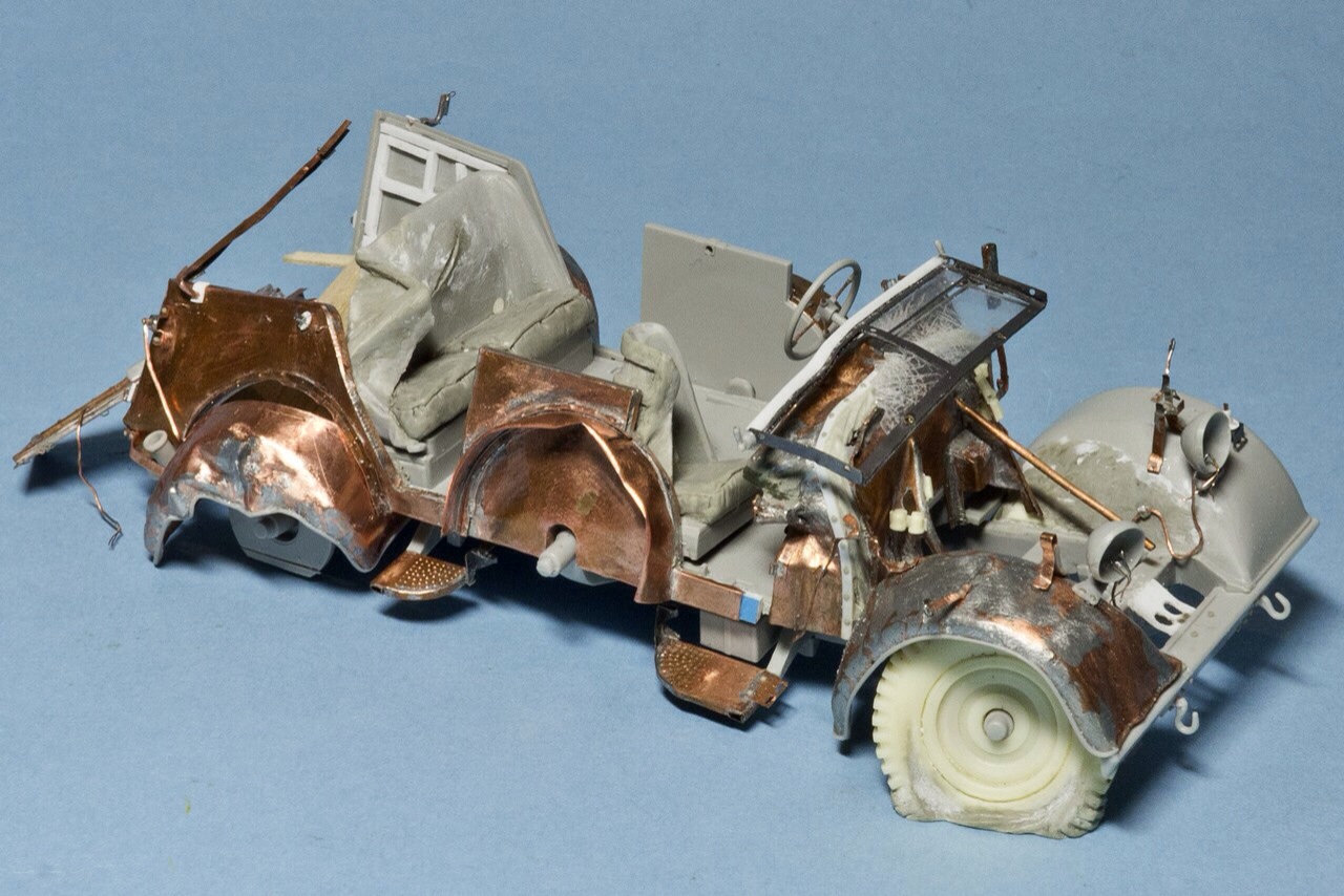

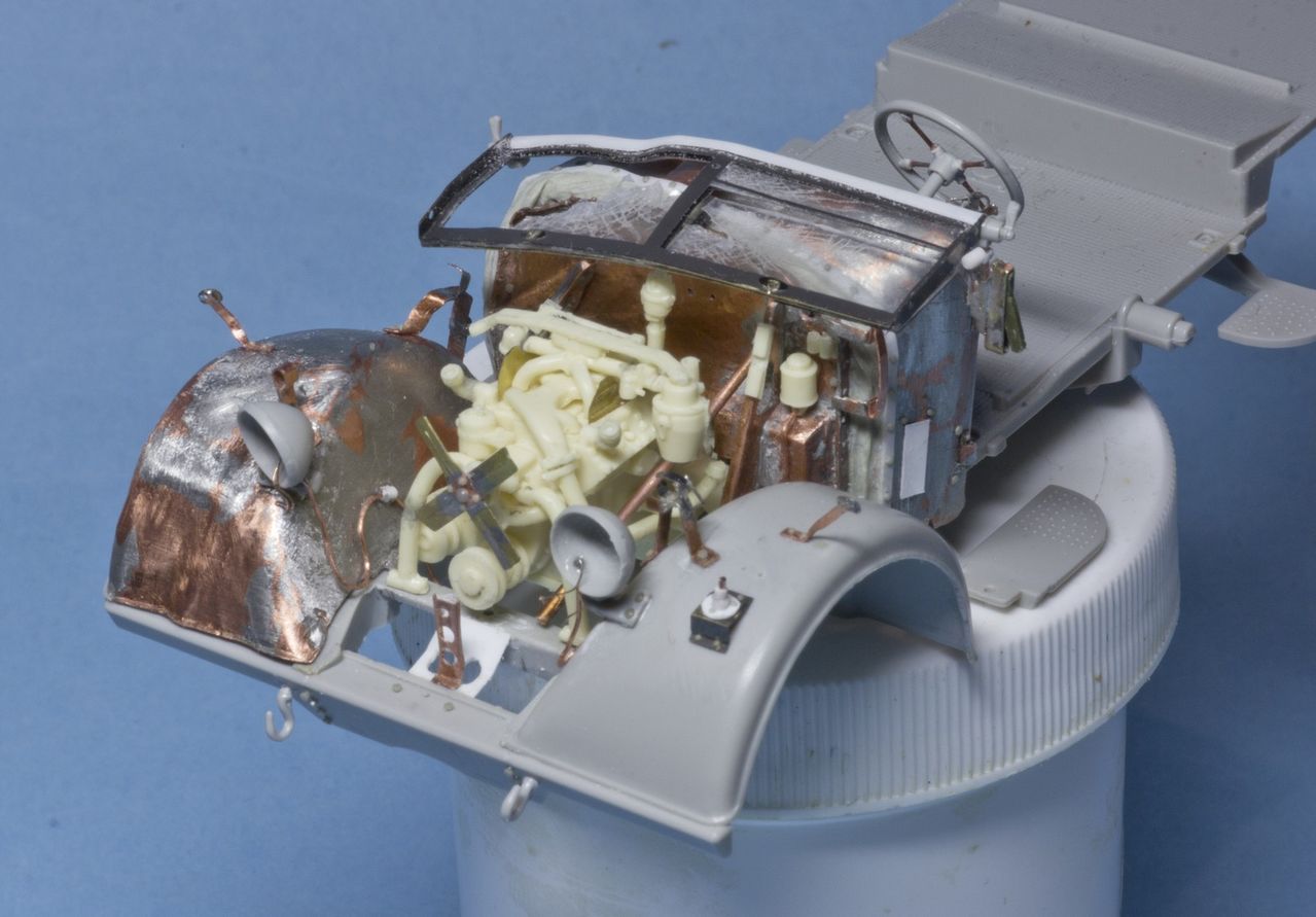

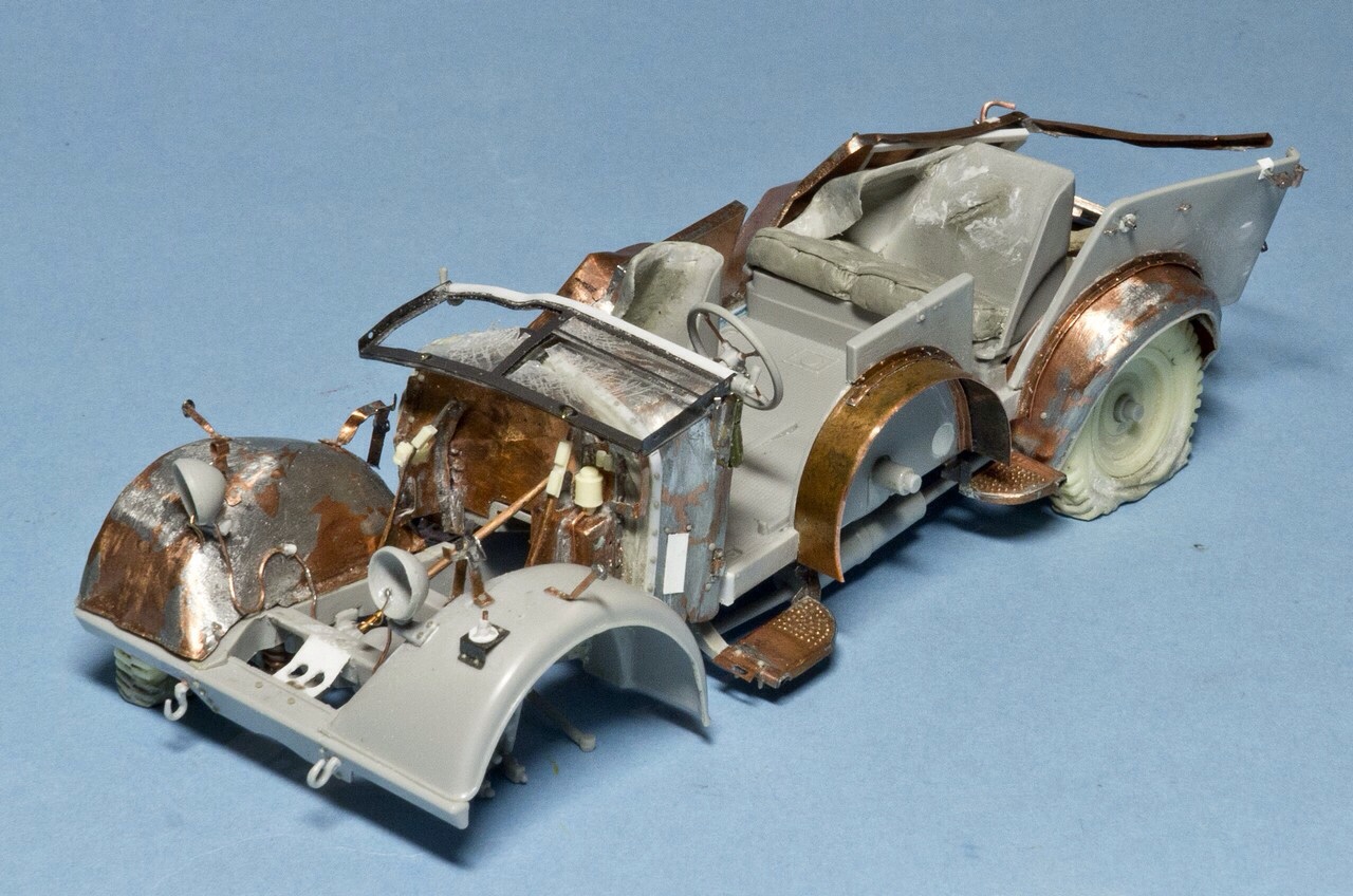

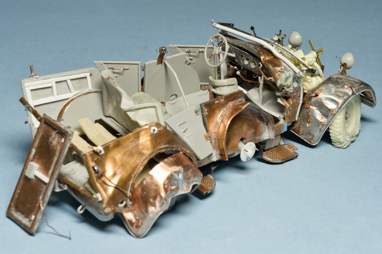

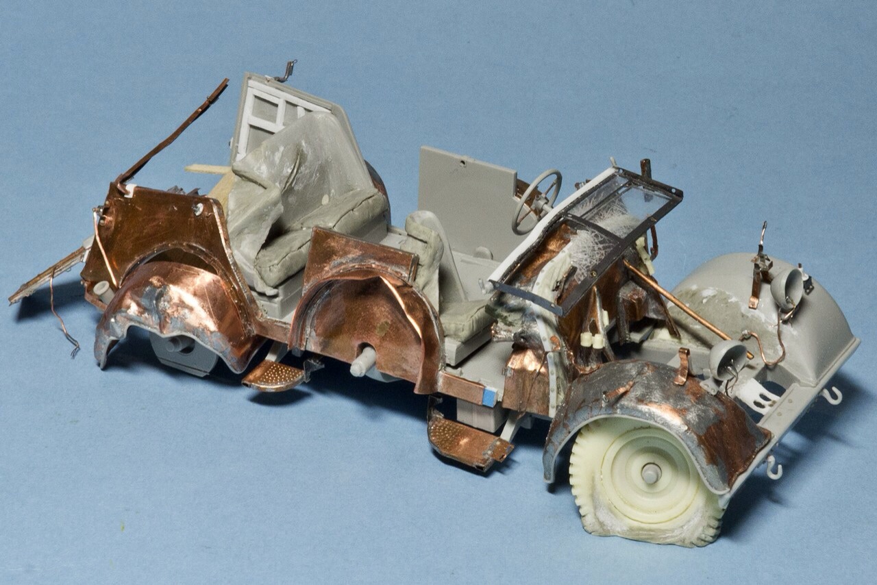

давно не обновлялся. Потихоньку мучаю раздавленный Хорьх. Пластик от Италери со множеством упрощений и ошибок + жутко кривое травление от Эдуарда, которое скорее мешает, чем помогает. Ну и плюс мои кривые ручки...
В принципе, в конце должно выглядеть как-то так:
saleh
30.06.14 [13:03]
#146

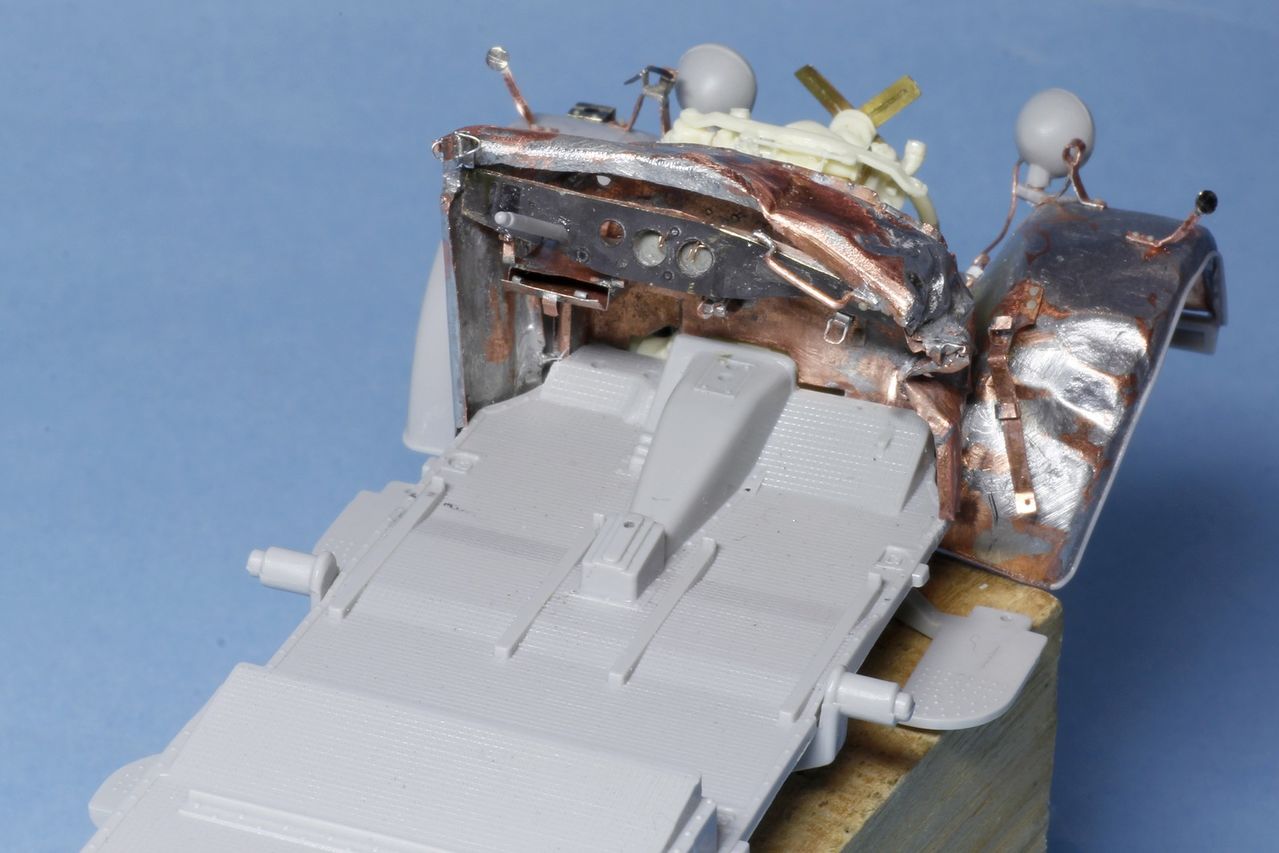

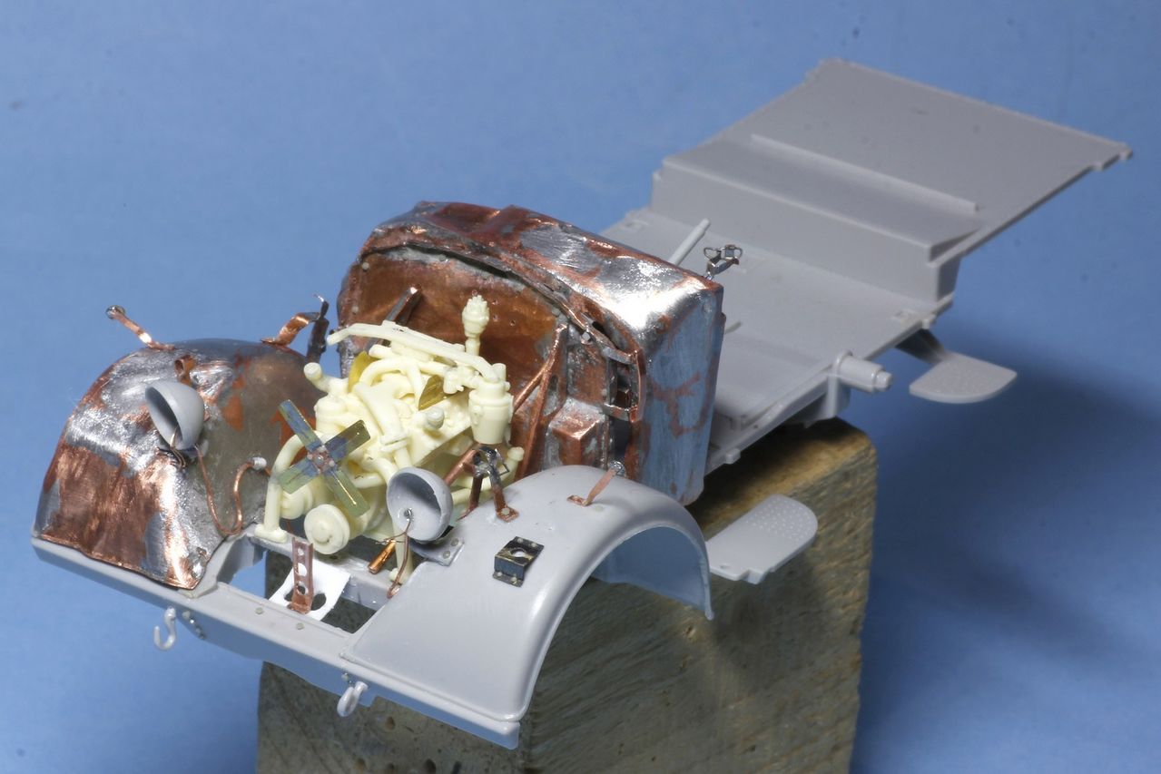

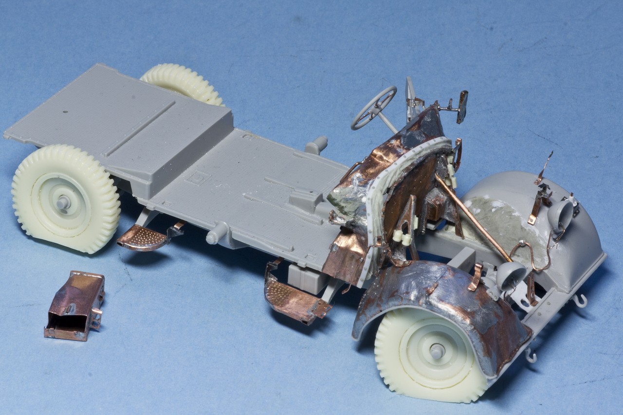

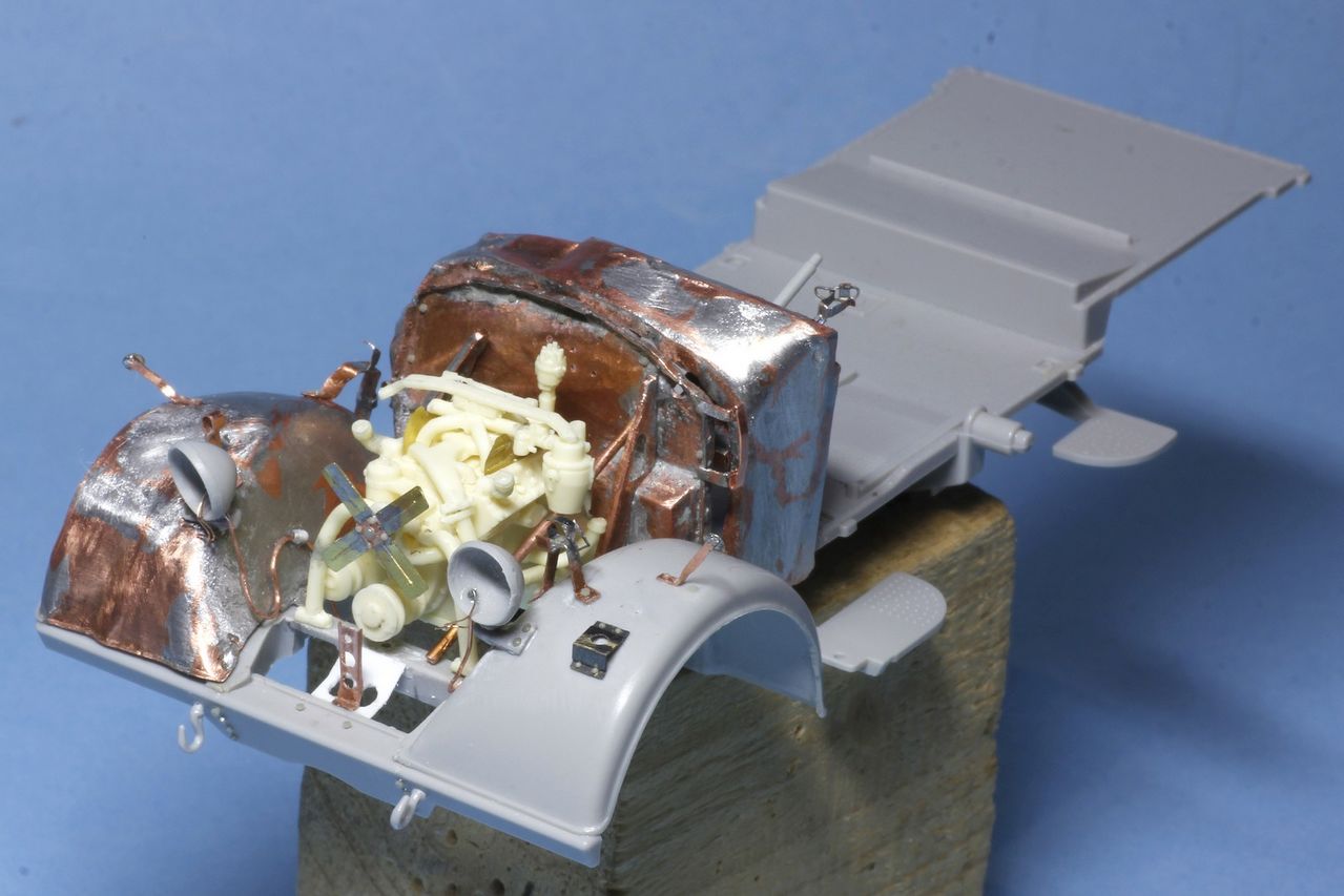

продолжаем обрастать мелочами. Переднюю часть закончил на уровне подсборок. Осталась проводка к двигателю, которую можно будет сделать только после скрепления всего вместе.

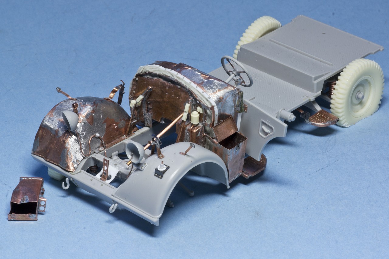

saleh
18.07.14 [12:09]
#147

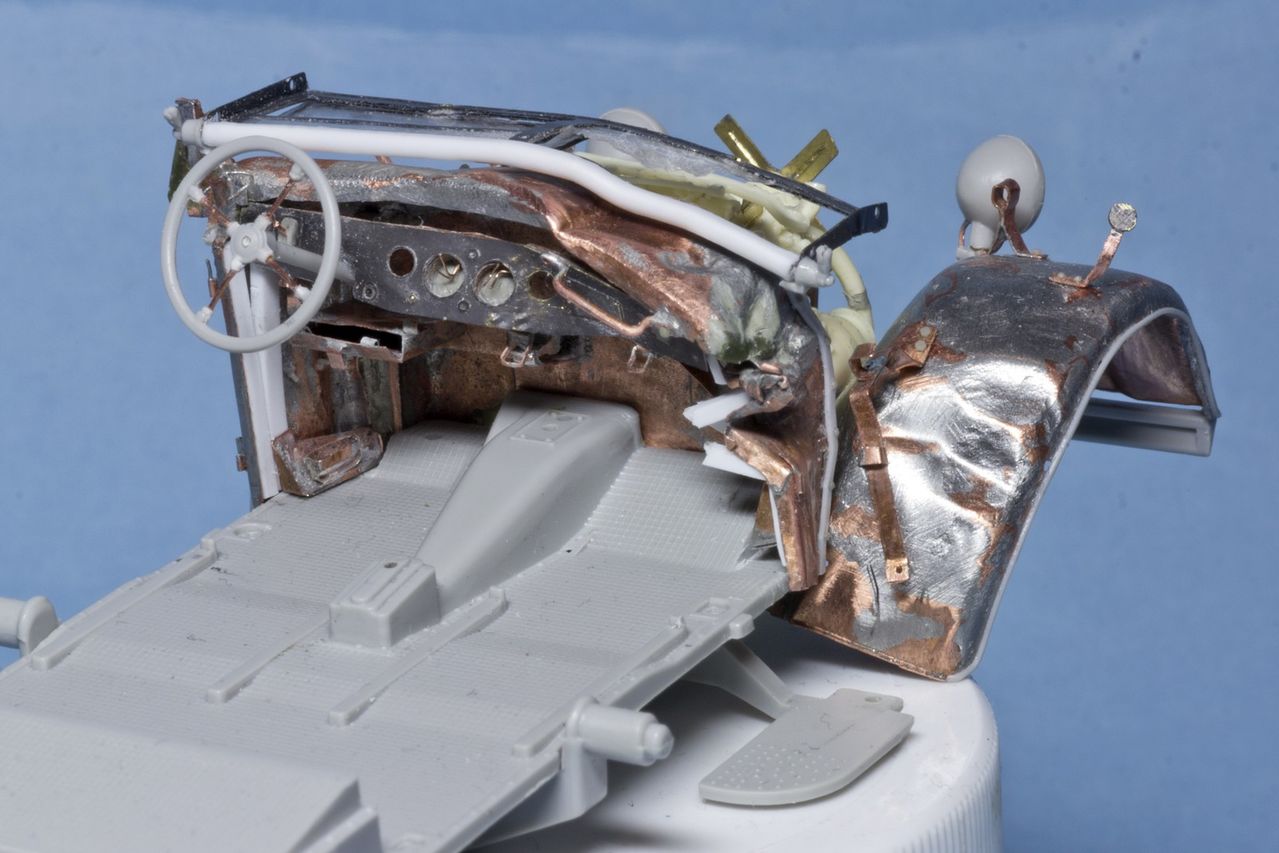

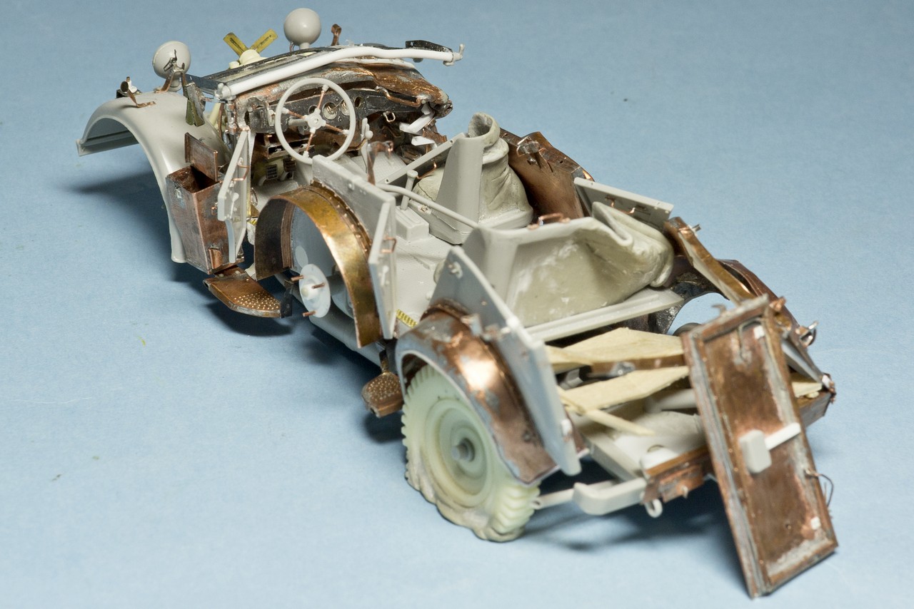

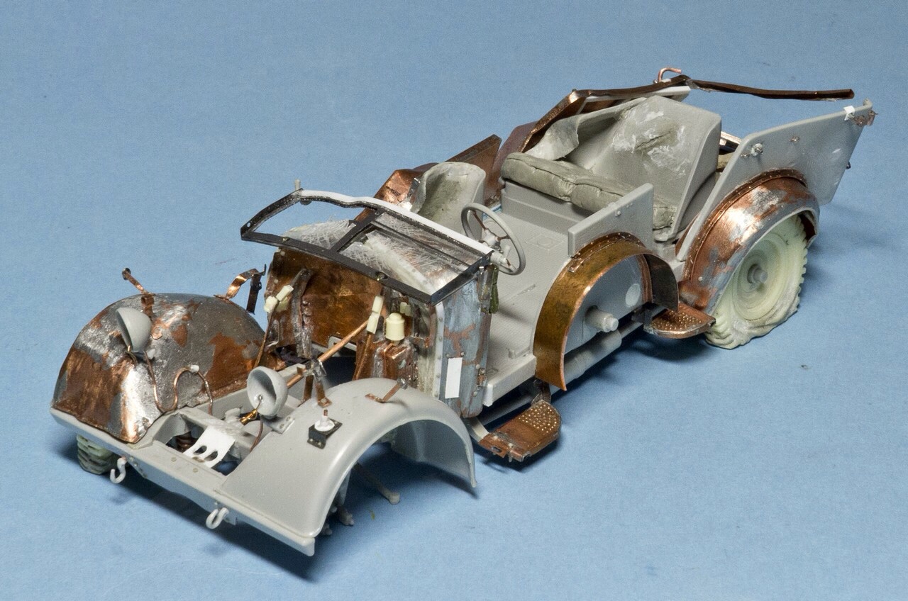

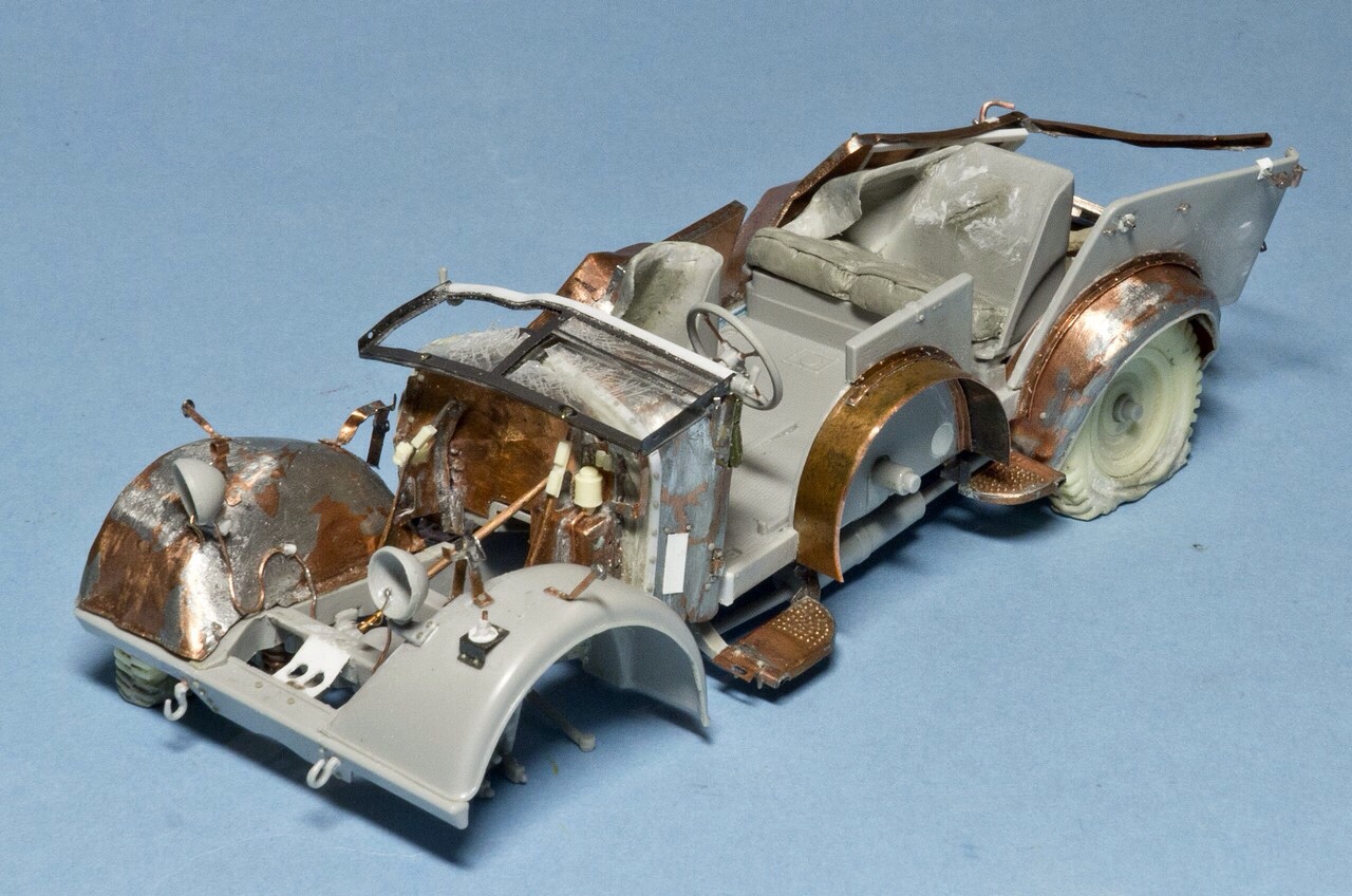

Еще один шажок: подножки, ящики, подвеска, примерка колес.
Федоркин
Откуда: Санкт-Петербург/Москва
21.07.14 [18:39]
#148
Очень симпатично/реалистично получается, на мой взгляд.. У спущенных колес, обычно резина выпирает в бок, образуя как бы "блинчик" :) попробуйте при помощи миллипута это изобразить.
saleh
22.07.14 [10:38]
#149
Федоркин, Уже попробовал :) Благо болгары довели Хорьх в софийском музее почти до нужного мне состояния и есть на что посмотреть, а не только на спущенные колеса.

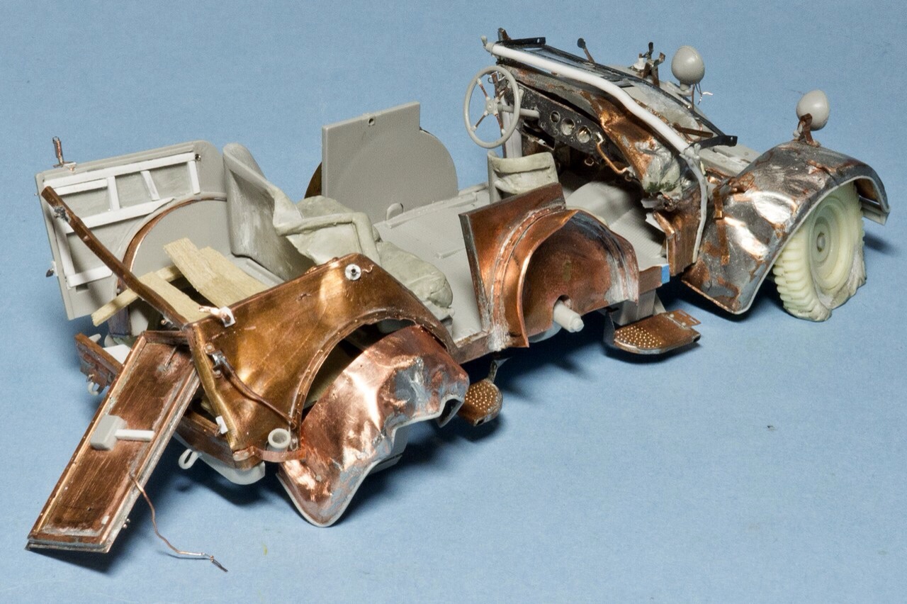

Хорошо выходит. Для более достоверного "замятия" металла можно попробовать не медь а тонкий алюминий.Правда долботни больше , зато результат порадует :) . Удачи.
saleh
22.07.14 [11:23]
#151
Медь паяется хорошо. Кроме того олово можно использовать как шпаклевку для формирования криволинейных поверхностей. Собственно, обширные белые пятна на крыле и прочих и есть результаты "шпаклевки" оловом.
Ланской Олег
Откуда: Ростов на дону
22.07.14 [12:04]
#152
Да , это так, но медь довольно жесткая для имитации деформирования криволинейных поверхностей имеющих армированный объем , поэтому алюминий лучше (гнется достовернее) но работать с ним тяжело :) . А шпаклевать легче обычной шпаклевкой как модельно так и автомобильной.

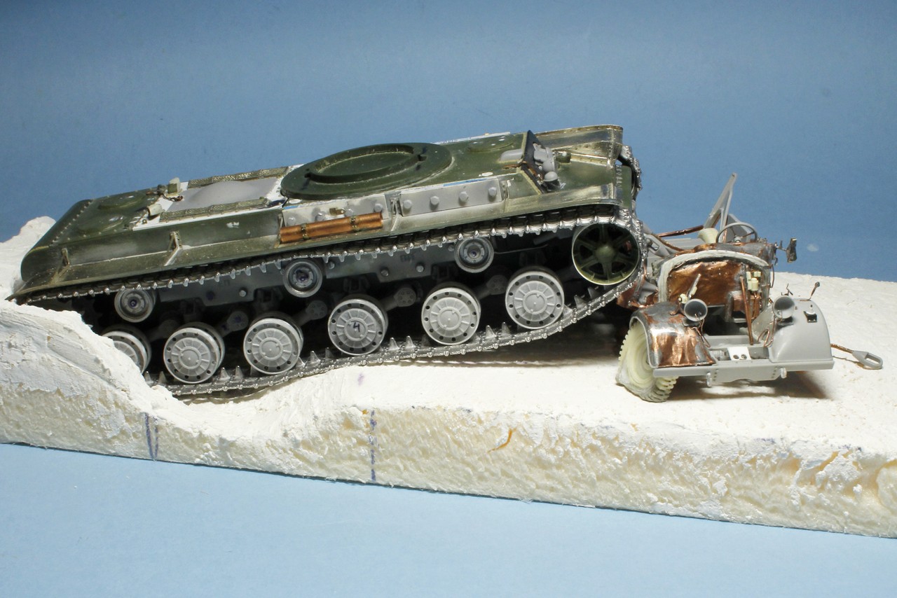

saleh
28.07.14 [12:20]
#153

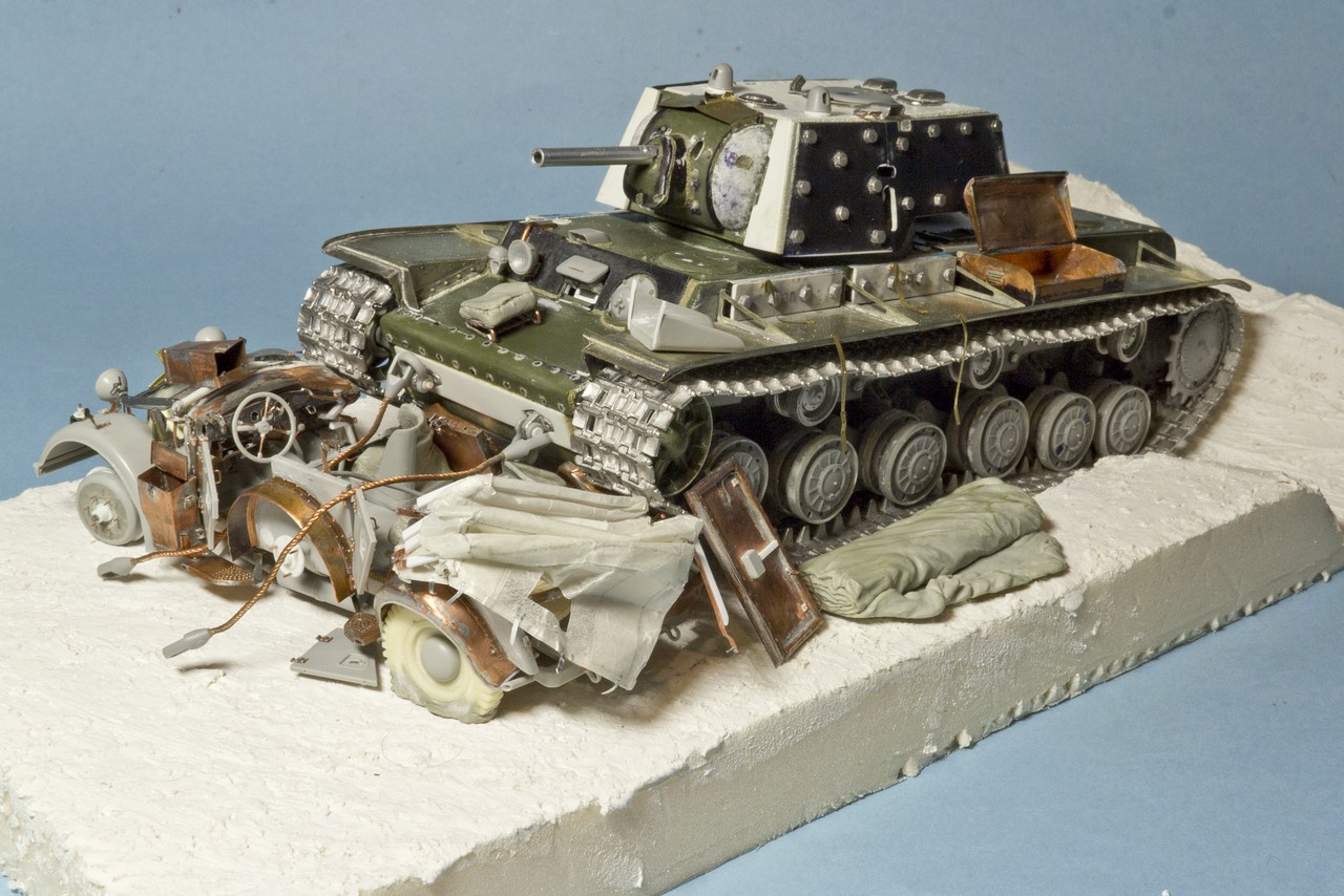

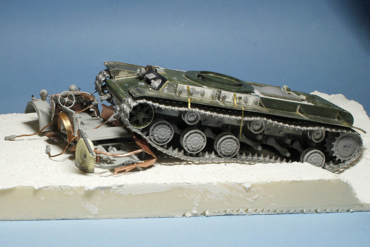

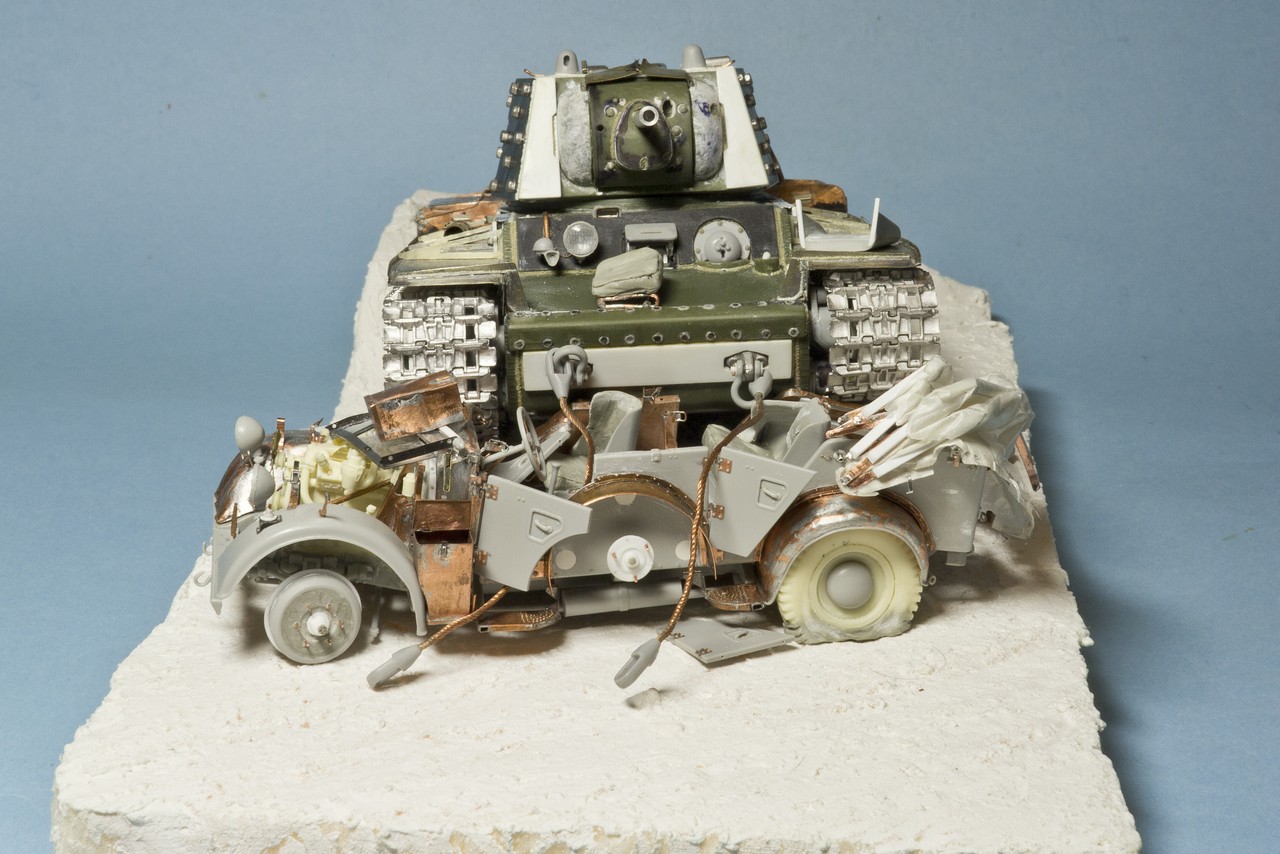

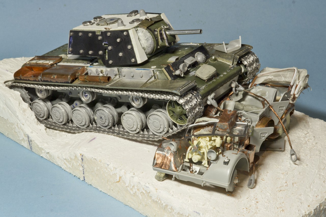

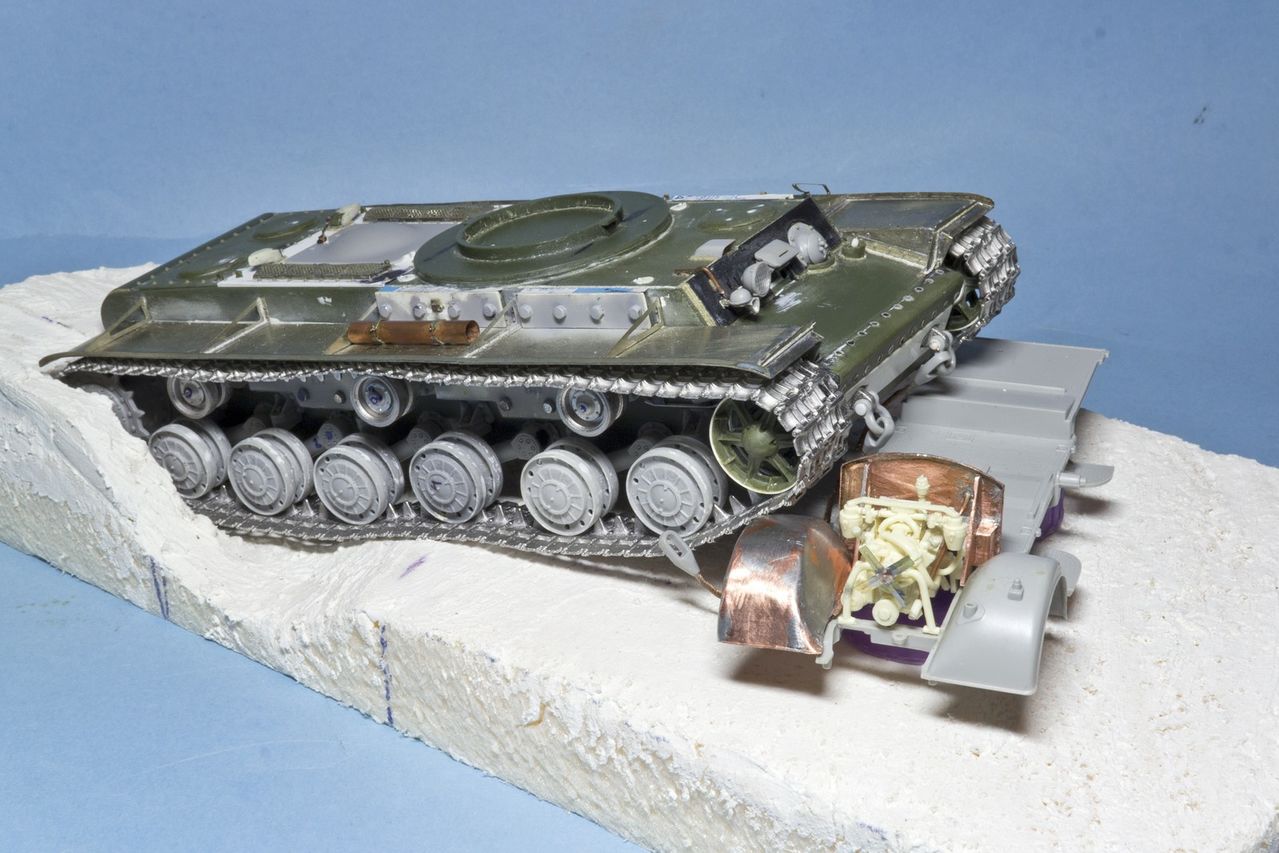

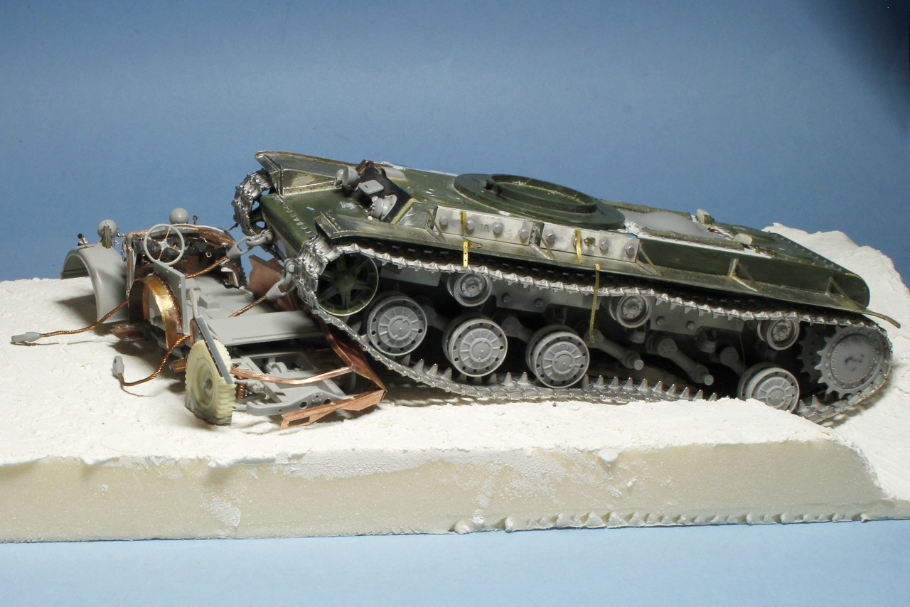

Еще немного продвинулся. Примерил Хорьх под танк.

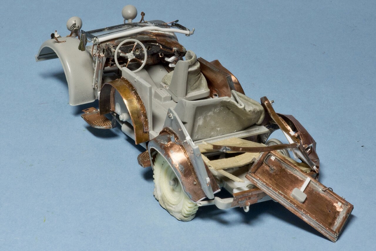

saleh
16.08.14 [17:59]
#154

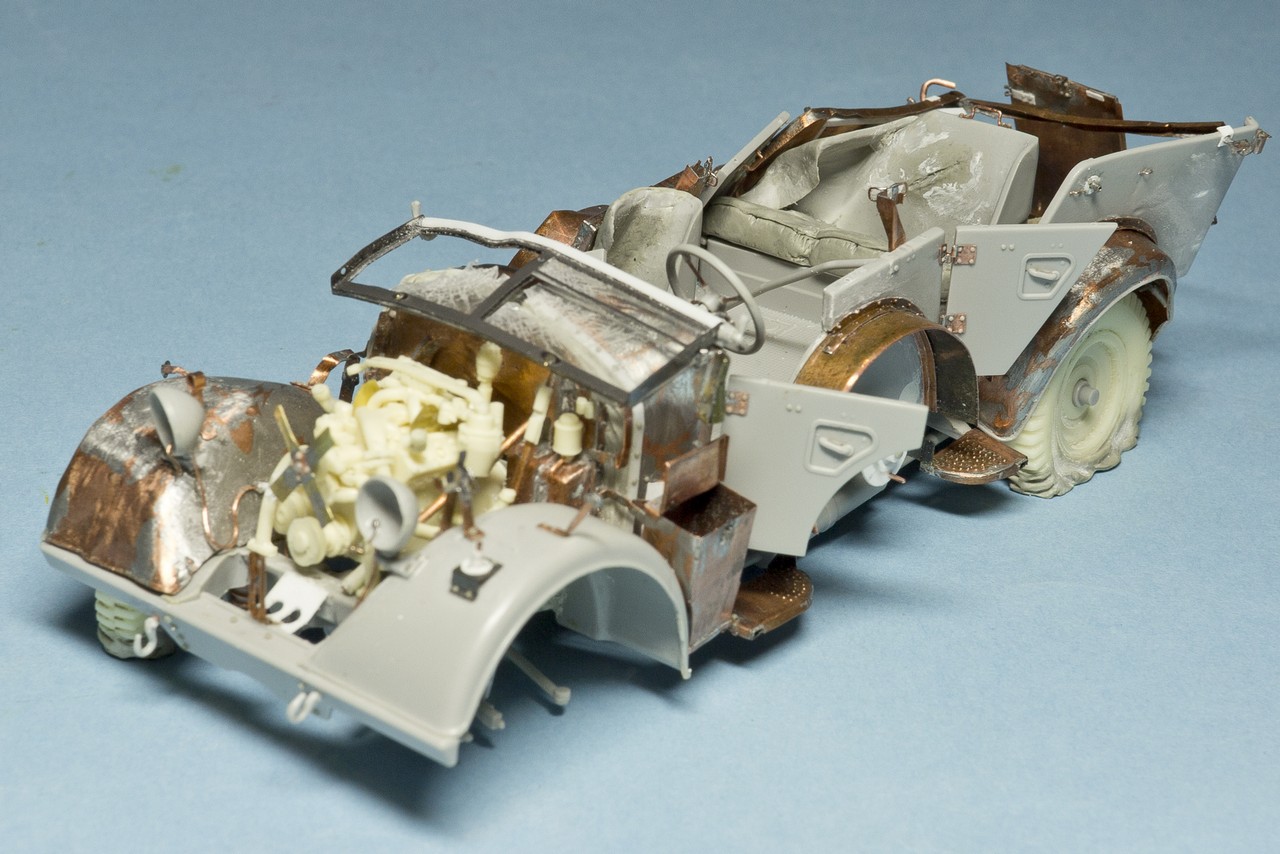

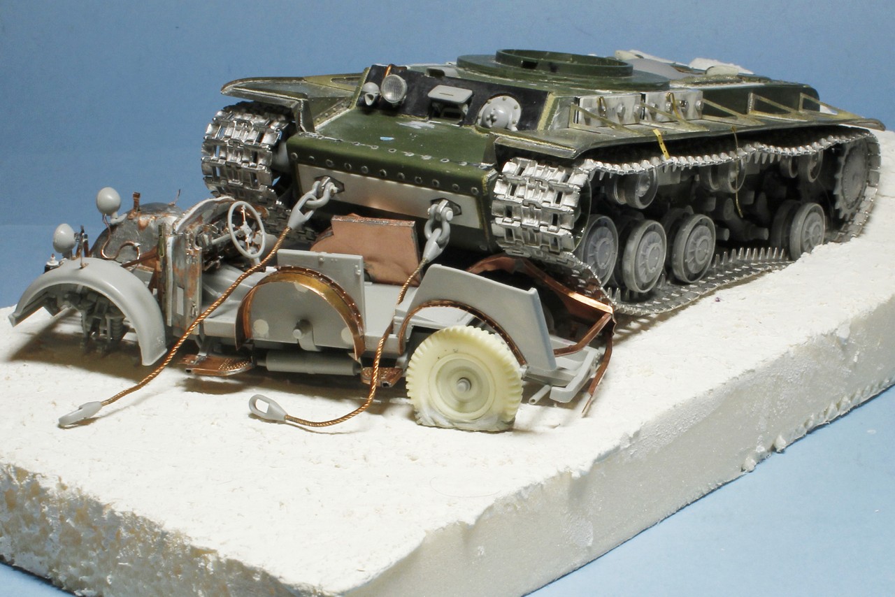

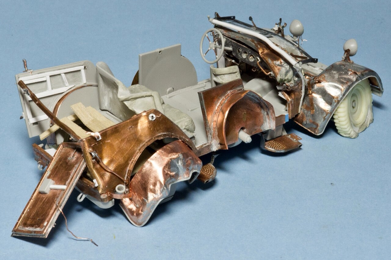

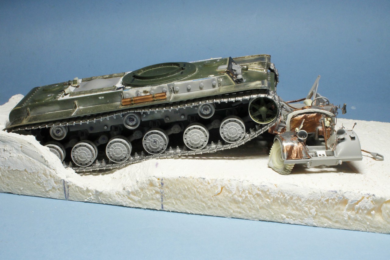

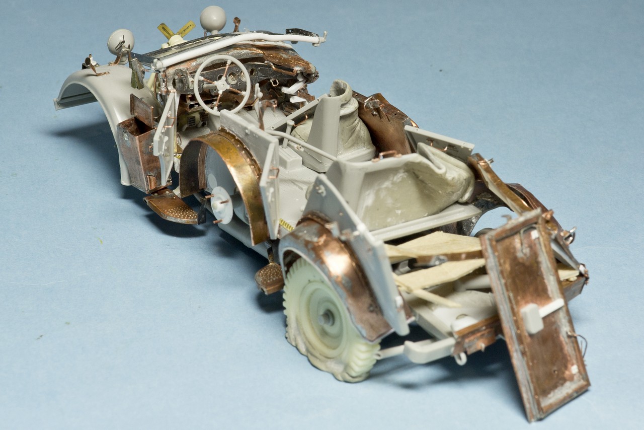

Завершил заднюю часть Хорьха. Осталось совсем немного
saleh
09.09.14 [11:49]
#155

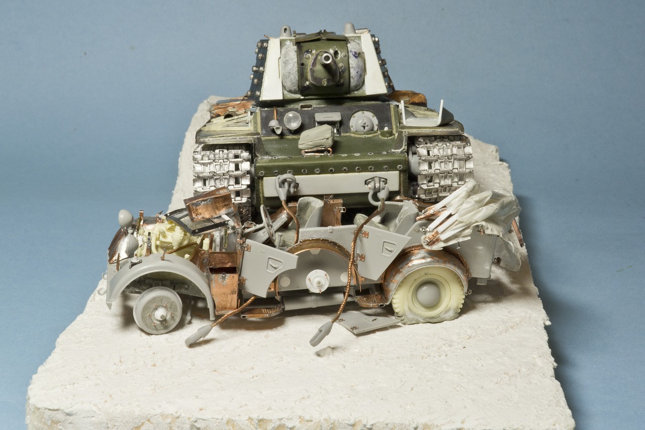

Закончил давить внедорожник. Остался еще тент, с которым придется изрядно повозиться. В любом случае конец туннеля уже совсем рядом
saleh
14.09.14 [21:23]
#156

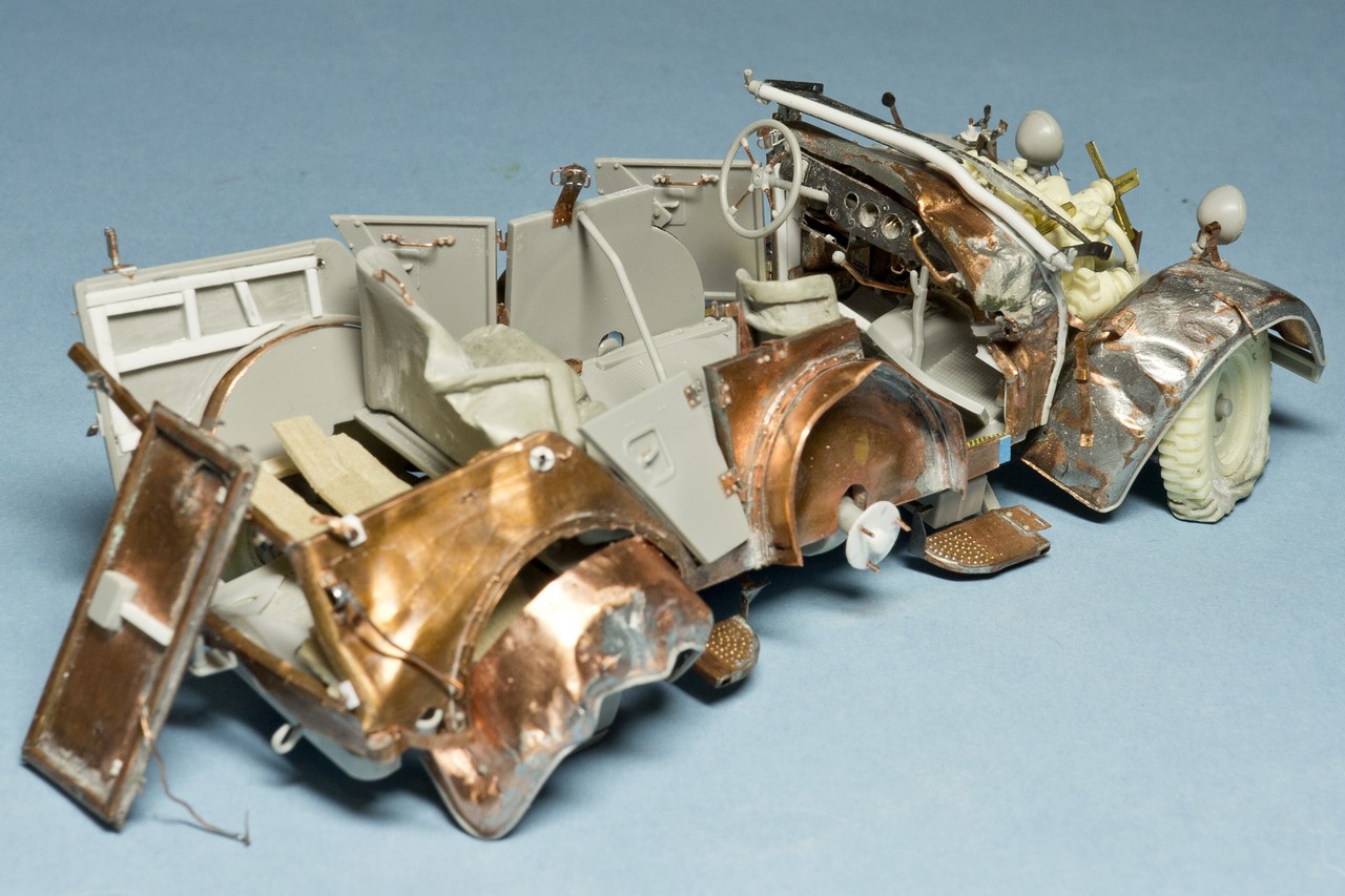

Вроде завершил сборку. Сейчас еще посмотрю, подумаю, может что из мелочевки найду недоделанного - и начну красить
Andrey Tolkalin
Откуда: Московская обл.
14.09.14 [22:34]
#157
Отличная работа, Андрей!
Фигура "офигевшего" фрица предполагается?
С уважением, Андрей.
redd
Откуда: Ростов-на-Дону
15.09.14 [11:04]
#158
Здорово получилось!
А фигурки считаю не надо тут.
saleh
15.09.14 [11:06]
#159
Фигурок не будет. Немцев и не хотел. Изначально планировал беженцев, но с компоновкой не получается.
Александр Зеленков
Откуда: Красноярск
18.09.14 [04:30]
#160
Раздавленный Хорьх круто смотрится!
