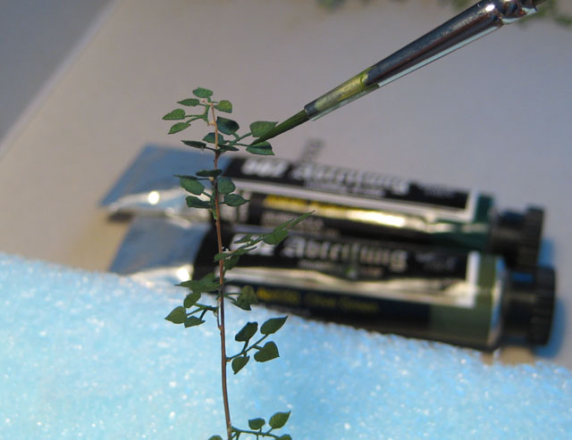

Просто решил маслом. Думаю акрилом или даже акварелью будет ничуть не хуже.

Яшин Владимир, я завтра попробую акварелью покрасить листочки... веточки подходящие уже нашел

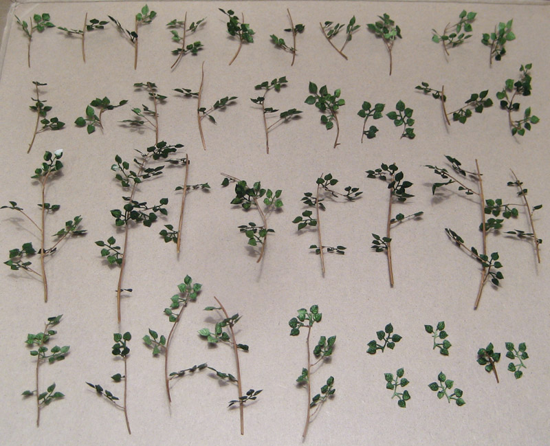

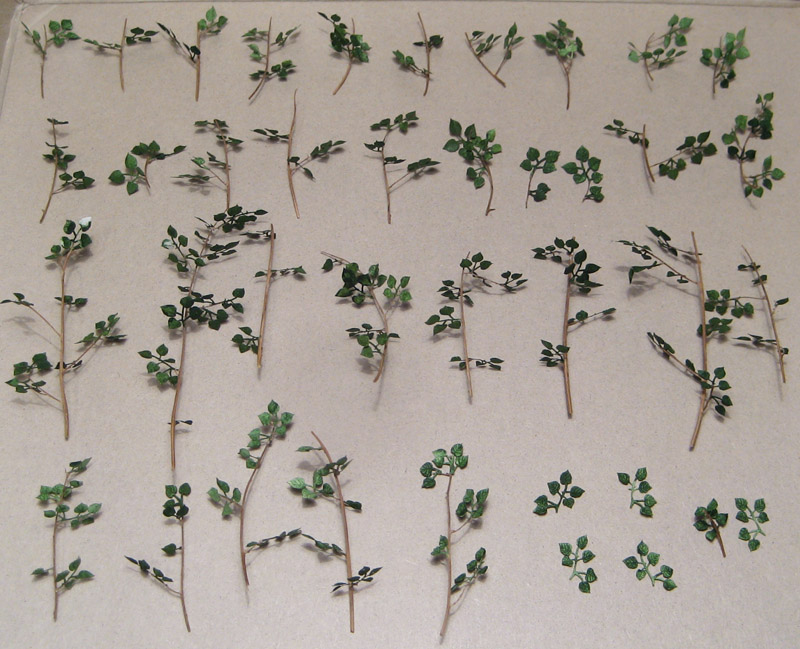

Все!
Все листочки приклеены. Получилось почти 40 веточек и кустиков разных размеров.
Думаю этого хватит, чтобы обвешать мебельваген по полной программе.

Яшин Владимир, надо успеть
буду стараться... кроме дней есть ещё и ночи

Беков Александр,насколько я понимаю, масло лучше пропитывает лист бумаги, чтобы на торцах не оставалось непрокрашенных участков бумаги

Talib, Антон, скорее наоборот. Дело в том, что сначала листья были покрашены в относительно светлый тон с обеих сторон, потом верхние стороны покрашены более темным оттенком, который как раз не пропитал лист целиком (как сделала бы это акварель) а остался только на верхней стороне, да еще и придав легкий блеск ( характерный для листьев).

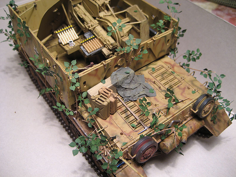

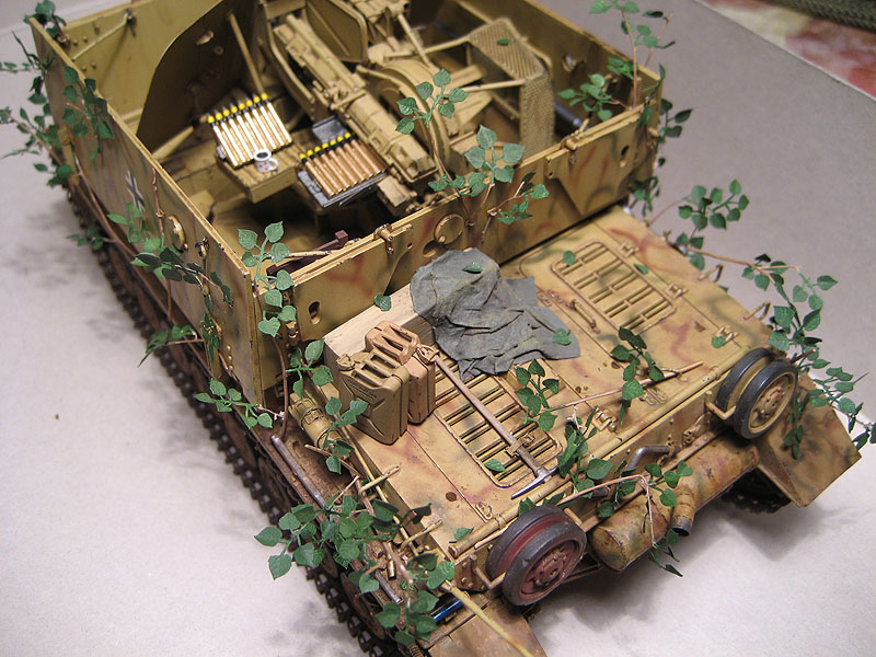

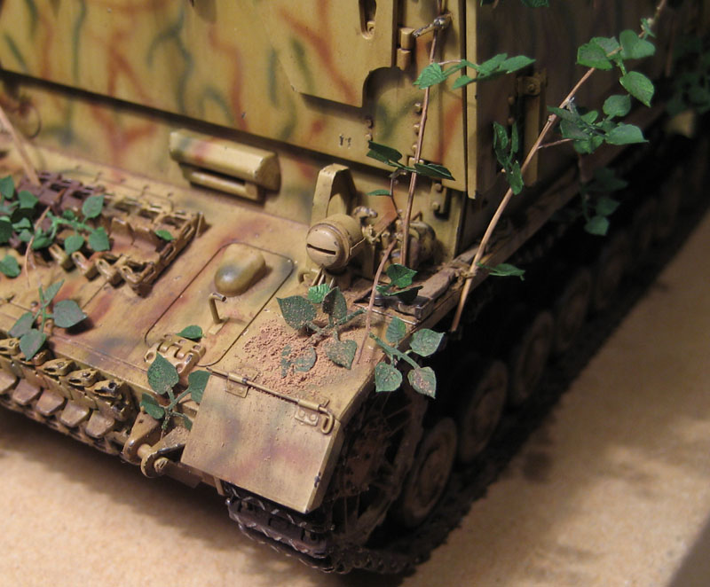

Следующим этапом, верхняя сторона каждого листа была покрашена более темным оттенком зеленого.
Затем на корме были уложены канистры, коробка и брезент. Все веточки были установлены на модель.
На этом все. Модель готова!
В ближайшее время весь материал, который был выложен в этом блоге появится на сайте dishmodels в виде подробной статьи о сборке и окраске.

даа, работы с листиками не мало!
единственное, как мне показалось, листва очень однотонна, может внести пару пожухших листочков?

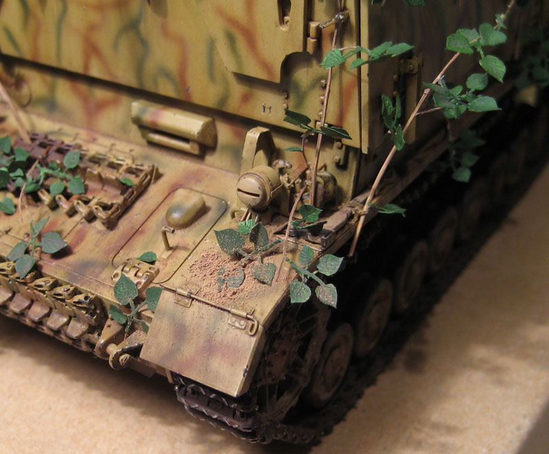

Отличная модель вышла.
Вот растительность не понравилась. Стволы веток, надо было сделать чуть темнее, а они, как я понимаю, вообще не окрашены. Из-за чего выбиваются из общей композиции.
Грубо выглядят толстые ножки у листиков. Их бы потоньше и окрасить в чуть более светлый, чем сами листья, цвет.

ITR, А это мысль. Спасибо, Миша! "пожелтю" несколько листочков.
Капацина Антон, Стволы затемню, согласен. А вот с ножками листков ничего не сделать. Они такие изначально. Если же ножки были бы тоньше, то половина листков осыпалась бы при окраске.

Вов, а нет фото с боков? Плохо видно как ветки крепятся к ним...
- Яшин Владимир
- Откуда: Новосибирск
10.02.10 [22:49]
#174
Lobster777, пока готовый не фотал. Завтра постараюсь.
На бортах ветки вставлены в петли крпежа тента.

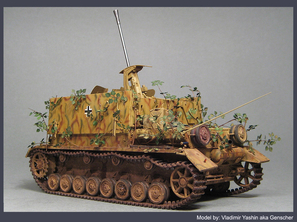

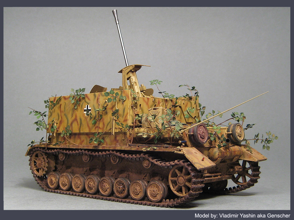

Модель полностью готова, в скором времени на Дише будет выложена статья, описывающая весь процесс работы над моделью.
Пока выкладываю одну фотографию в качестве тизера
15.02.10 [13:33]
#176
Добротная работа, ждем фотографий.
Но блин бурый каток все испортил...Когда смотришь на фотографию взгляд мгновенно переносить на него, он как неприличная картинка в учебнике литературы...

Привет Владимир. Шикарный мебельный вагон получился. На мой взгляд провис великоват.

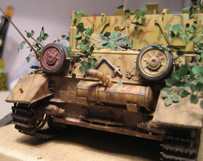

Яшин Владимир, Владимир, мачта антенны не черная была?

Ребята, всем спасибо за теплые слова!
Night flight, в том задумка!
к тому же на фото прототипа этот каток явно темнее втогоро, вот я и предположил, что он в грунте.
Vladislav Belinski, Влад, я иногда злоупотребляю провисами
Петров Андрей, черной точно не была. Либо цвет самого танка, либо не крашенный металл.
