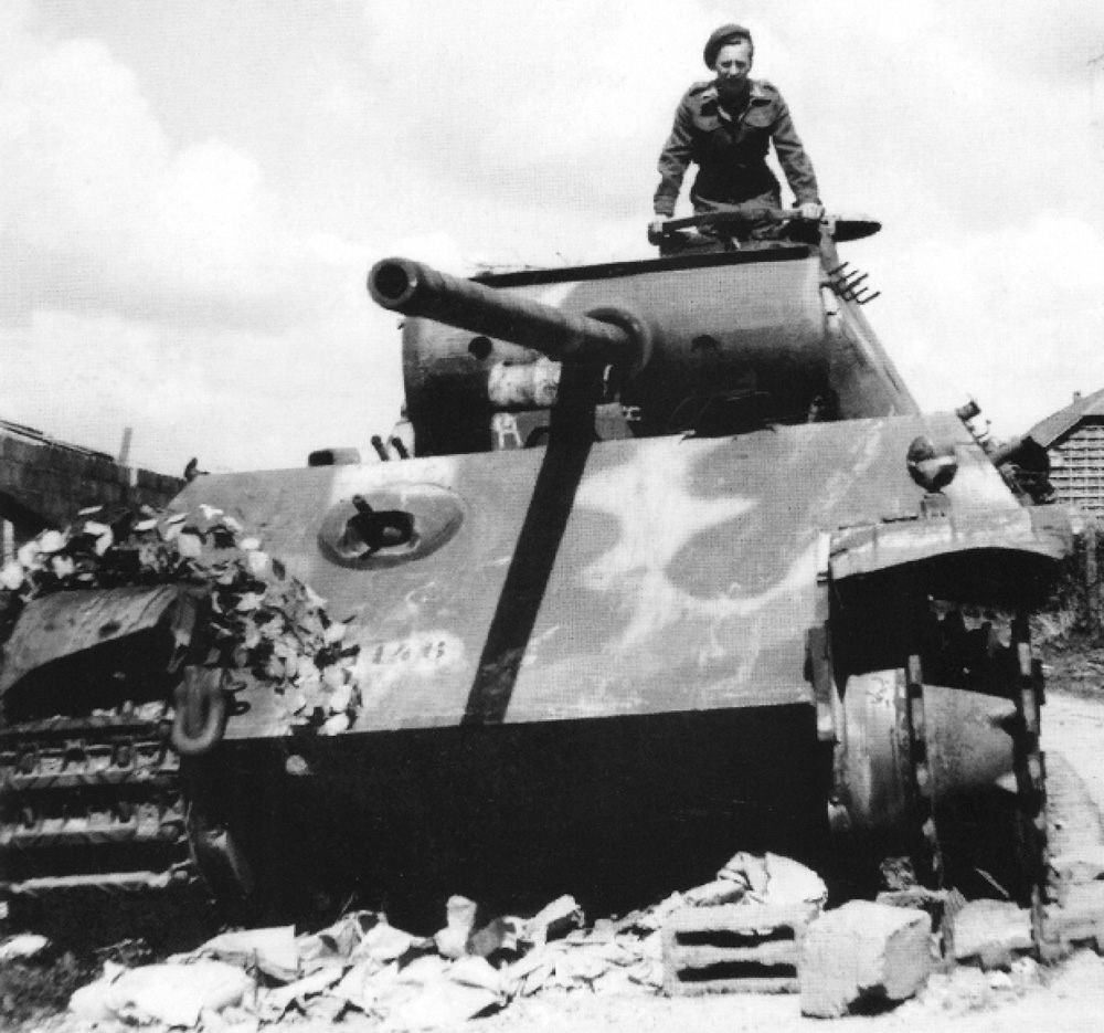

Вообще то я старался делать плавные линии, но не всегда получалось, правда огрехи минимальны и практически не видны. Я даже вначале переживал, и полез искать фотки. После просмотра этой я успокоился. Здесь видно что в основном линии плавные, но есть острые yглы и дажe на лобовом листе коричневое пятно залезло на жёлтое, ну прям как у меня.

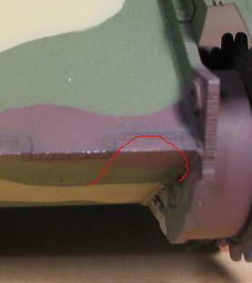

Alex Volgin Wrote:Vladislav BelinskiТолько тут похоже пятно дунекльгельба.
То есть? Вы намекаете, что базовый дункельгельб?
Я намекаю, что пятно дункельгельба имеет несколько иную форму.

Alex Volgin Wrote:
Понял.

Вообще то я старался делать плавные линии, но не всегда получалось, правда огрехи минимальны и практически не видны. Я даже вначале переживал, и полез искать фотки. После просмотра этой я успокоился. Здесь видно что в основном линии плавные, но есть острые yглы и дажe на лобовом листе коричневое пятно залезло на жёлтое, ну прям как у меня.[/quote]
Привет, Владислав. Отдыхалось хорошо, месяц пролетел незаметно, успел и позагарать и в моделях поковыряться.
Говоря про плавные линии, я в первую очередь имел ввиду башню, типа как на снимке. Хотя понятно, что все это условно, да и после запасных траков, обвеса и тонировки в глаза бросаться не будет, но все ж таки хочется, чтоб Ваша модель была еще ближе к идеалу. По косякам понятно.

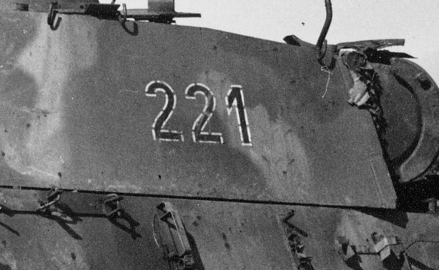

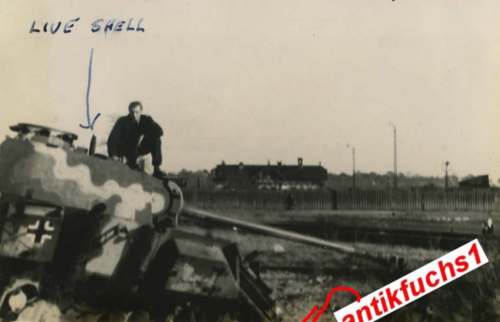

Если ты имеешь ввиду верхний угол правого борта, то там я и задумал острые углы между лепестками. На твоей фот DB Пантеры переходы очень плавные, а вот на этои MANовской острые хотя опять лобовик
И вот ещё фото борта башни 221 SW Пантеры из LSSAH. На ней видны и плавные и острые переходы между лепестками.
