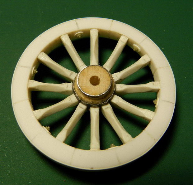

21.09.12 [16:33]
#164

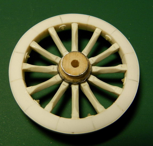

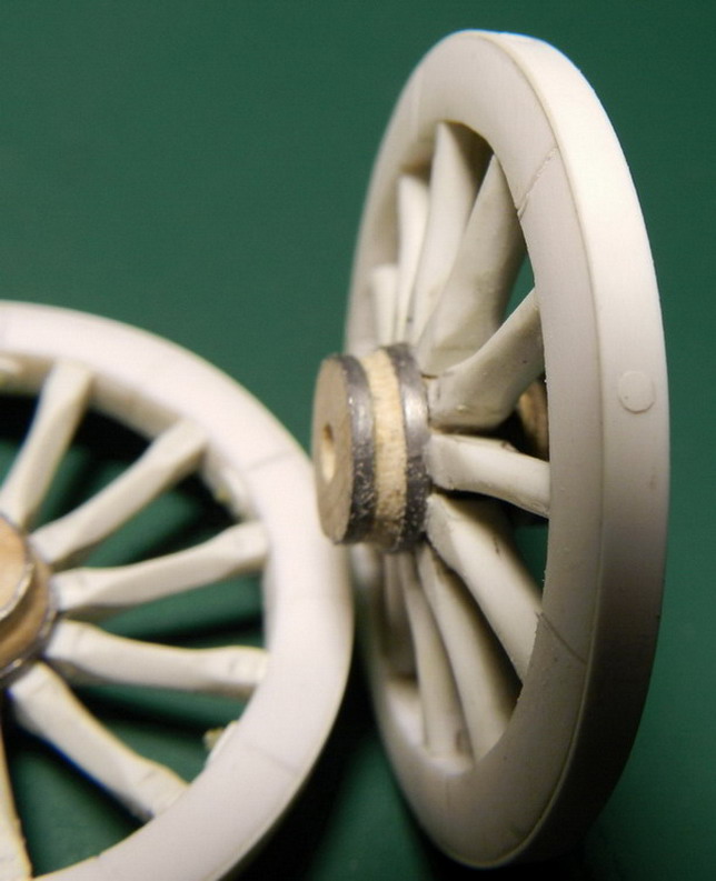

Наконец-то закончил работу над колёсами. Показываю на примере колеса для осадной пушки. Приклеил все оковки на ступицы, просверил отверстия для оси. Шины решил делать из полистирола толщиной 0,25 мм. Так легче делать цельнокованные шины. Шайбы для крепёжных болтов с внутренней стороны обода тоже из полистирола, гайки Мастерклубовские. Головки болтов на внешней стороне шин скрытые. Хотел просто выдавить, не понравилось. Из полистирола толщиной 0,13 мм. набил шайбочек диаметром 1,2 мм и приклеил их жидким клеем по месту. Потом зашлифовал мелкой наждачкой. Теперь после грунтовки и покраски будут выглядеть как скрытые головки.

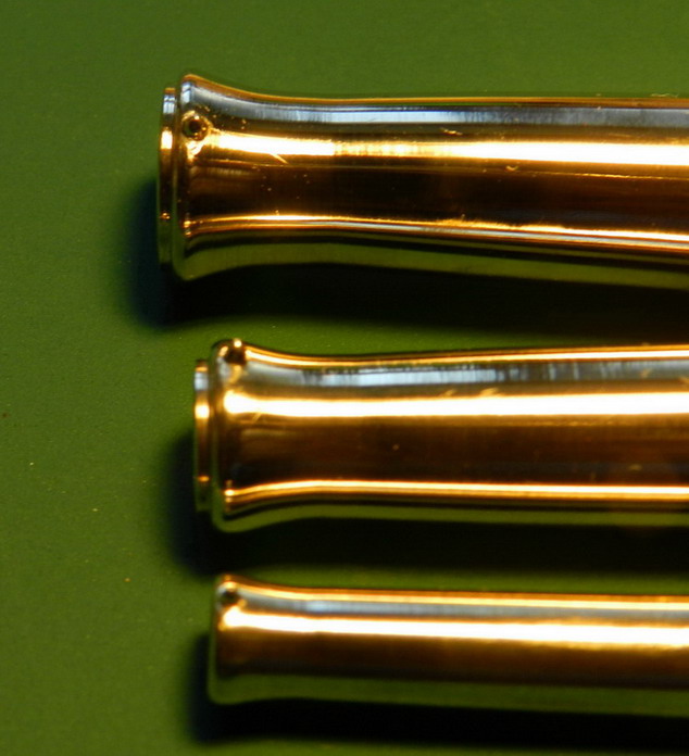

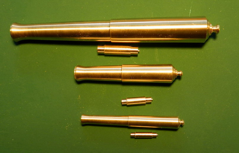

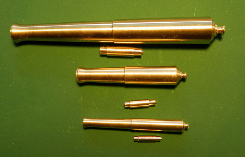

Подготовил стволы. Стволы 24 фунтовой пушки и 1/2 пудового единорога точились лет 15 назад. Их просто подправил. Тогда ещё сам не точил, а токарь немного напортачил. А вот ствол 6 фунтовой пушки и цапфы выточил уже сейчас.В понедельник пойду к в школу спортивного моделизма отверстия под цапфы сверлить. Чтобы поточнее было.

Стволы вы планируете чернить химически или красить?
Войцехович
Откуда: Брянск
22.09.12 [20:34]
#167
Красить бронзу!? Дажже никогда не пытался.Заполирую и покрою бесцветным лаком. Так делали старые мастера.Мне эти штучки с о всякими тонировками ни к чему.Особенно на подобных орудиях. Меня честно поражает повальное увлечение этими делами. Иногда так зачухают модель, что и работы не видно.Получается, что в моделизме теперь важнее , (так и хочется маюкнуться) старение что-ли. И оценивают уже в основном по этому признаку. Качество деталировки уже не нужно. Не уж, позвольте мне остаться консерватором.
Igmar
Откуда: г.Одесса
22.09.12 [20:48]
#168
Просто на фотографии как то, вроде не видно, что это бронза, мне показалось, что латунь. Может бронзы разные бывают по цвету, у это непривычный какой то. Да и вообще, ничего дурного сказать не хотел :)
Войцехович
Откуда: Брянск
22.09.12 [21:12]
#169
Igmar, Конечно латунь. Это я условно. Да и не посчитал что Вы что то дурное сказали. Ещё чего не хватало. Вроде не первый раз общаемся.Это я уже по стариковски ворчать начинаю. Мне нравится, когда коллеги делают подобные вещи ненавязчиво. Я имею ввиду смывки. фильтры и прочее. Но это целое искусство. Уже много раз писал. Если это диорама, техника в действии, согласен, это всё к месту. Я же делаю штатную артиллерию.Она у меня прямо с завода.Да и не плучаетс я уменя крвсиво сделать. Дай бог чистенько покрасит.Руки не из того места растут на это дело.

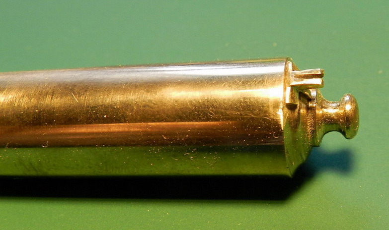

Войцехович
Откуда: Брянск

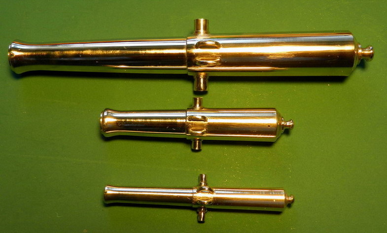

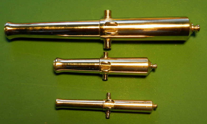

25.09.12 [19:03]
#174

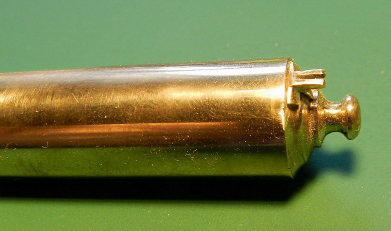

Поставил цапфы и мушки на стволы. Произвёл предварительную полировку, чтобы выявить царапины и прочие неровности.Окончательную полировку сделаю после установки креплений под прицелы.

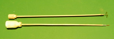

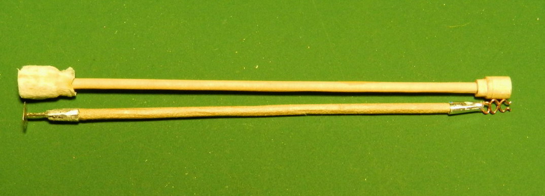

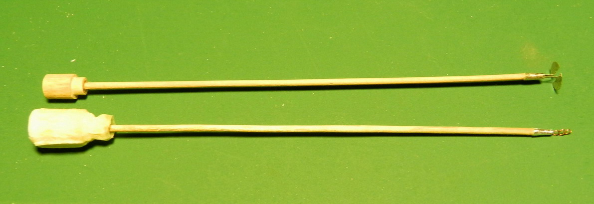

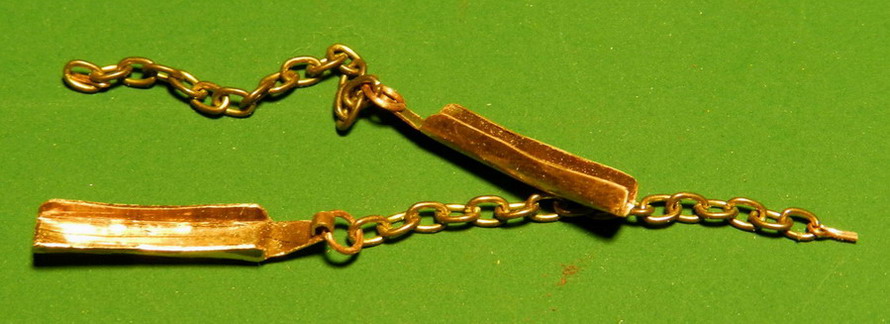

Проект двжется к завершению.Изготовил некоторые принадлежности. Для осадного орудия банник (в чехле) и пыжевник на одном древке. Прибойник и скребок также. Для полевых лафетов на одном древке банник и прибойник, на другом пыжевние и скребок.

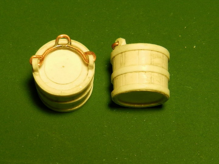

Сделал вёдра для воды с паяными ручками. Плавающая крышка делается по диаметру банника. Подвешивались в походном положении на передних подушках лафетов.

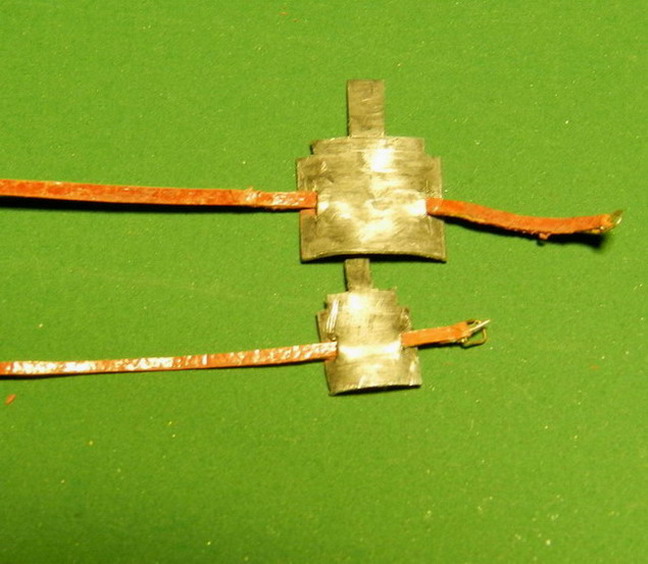

Вырезал свинцовые накладки прикрывающие в походном положении запальные отверстия и крепления прицелов.Ремешки не удержался и сделал из натуральной кожи.

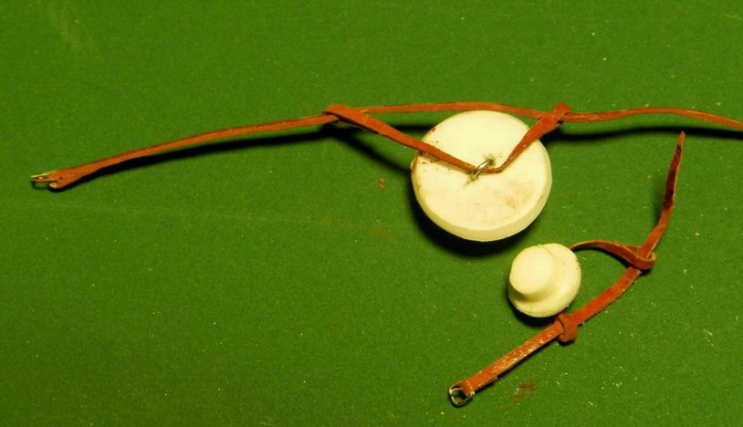

Изготовил пробки сремешками для предохранения от грязи пыли канала ствола в походном положении.

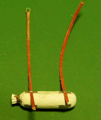

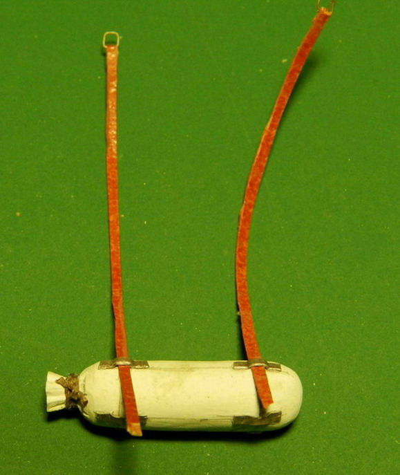

Из эпоксилина слепил для осадного передка кожаный мешок для сала (для смазывания колёс). Он крепился ремнями под средней стрелой передка.

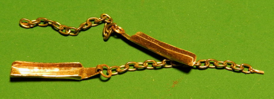

Из листовой меди согнул тормоза для передка 6 фнт. пушки и зарядного ящика.
