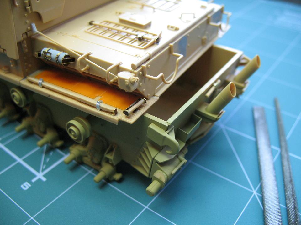

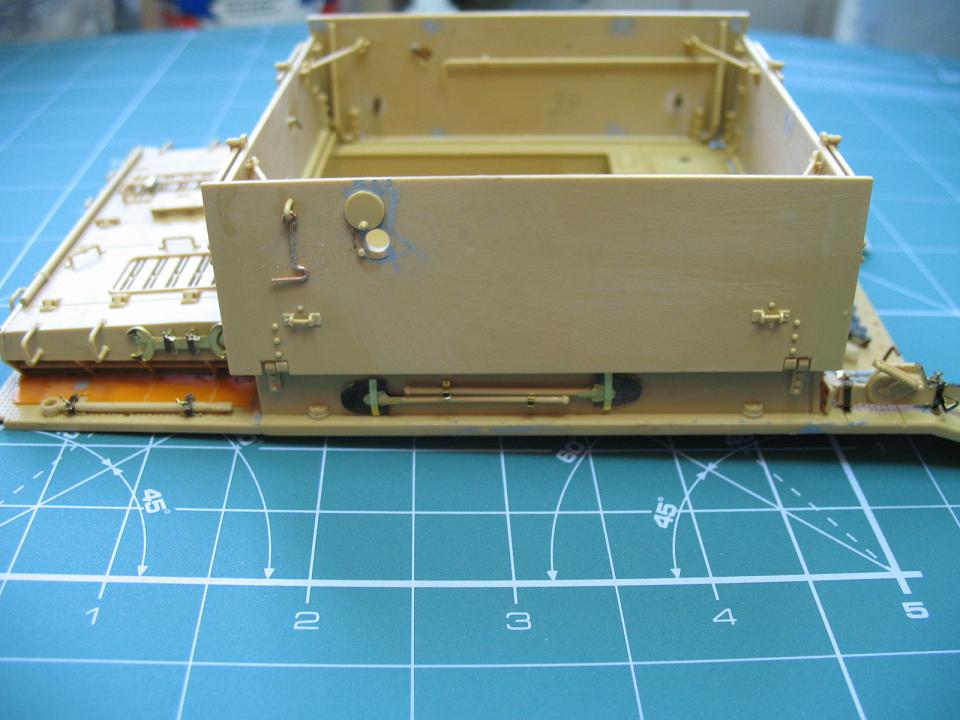

Заключительный этап сборки. В основном это касается травленки
С этой стороны упоров на прототипе не было.
Тягу поворота антенны изготовил самостоятельно из тянутого литника и сыростирола.

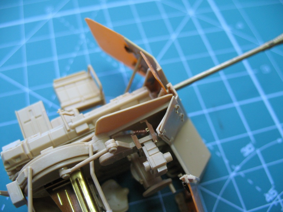

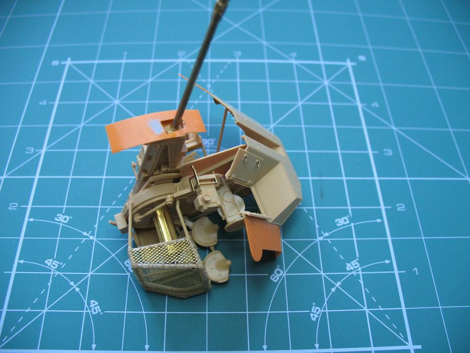

3.7 cm FlaK 43
#190
Собираем саму пушечку. Некоторые детали заменил на самодельные, некоторые поставил фототравленные.

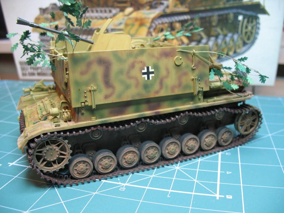

06.03.10 [10:49]
#192

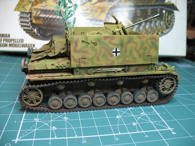

FabregaS, да пожалуйста, вот Вам продолжение...
Модель перед покраской аккуратно промыл в мыльном растворе и прополоскал в чистой воде. Делать это надо в тазике, ибо отвалившаяся деталь имеет обыкновение уплывать в слив...
После просушки задул всю модель в баазовый цвет. Для этого я использовал тамиевскую акриловую XF-60. Нарисовать красиво с первого раза камуфляжные линии у меня не получилось. Пришлось закрашивать базовым по-новому... Повторно нарисовал камуфляж также используя тамиевский акрил - XF-5 и XF-64.
Здесь надо сделать перерыв, чтобы краска хорошо просохла, а уж потом я нанес декаль, и опять же после перерыва на просушку нанес несколько фильтров MIG...
Это уже законченная модель, вид с левого борта...
Вид с правого борта.

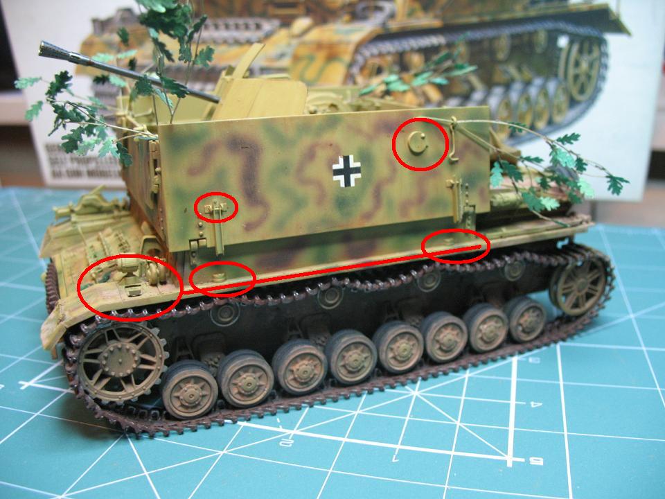

Night flight
06.03.10 [17:18]
#197

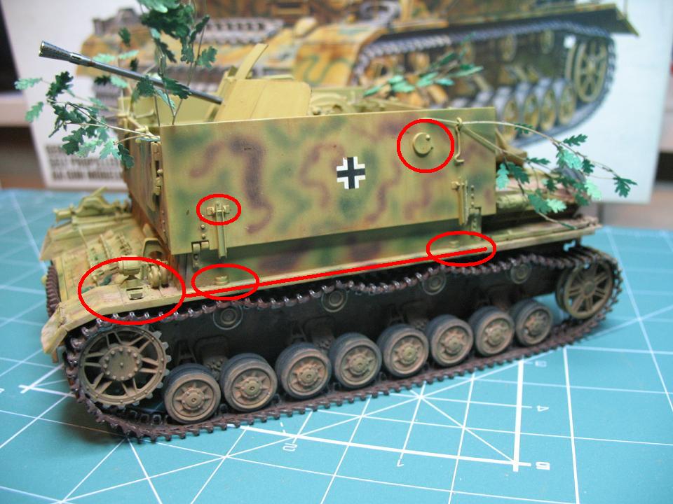

tankist, Добротная модель + труды по ведению блога.
К сожалению фото мало, поэтому только табуретки: Провис гусеницы на левой и правой сторорнах отличается и к сожалению велик... Декаль не блестит - отлично, но почему то не выделен рельеф модели, пресловутые смывки и сухие кисти не использованы, либо мной не увидены... Ну и деревцо выглядит малость пластиковым...
Хотелось бы увидеть фото сверху.
tankist
Откуда: Новокузнецк
07.03.10 [20:27]
#198
FabregaS, это конечно хорошо, что Вам понравилось, но это слишком высокая оценка... Тем более, что 95% респондентов высказались за искусственность листьев и непохожесть на оригинал.
Night flight, гусеницы собраны по количеству траков, которое положено по штату... попробую поправить либо поворотом кривошипа ленивца, либо выброшу один трак. Смывку делал, как и фильтры. Фото ещё будут. А может и статья выйдет, там можно будет глянуть.
Night flight
07.03.10 [20:40]
#199
tankist, Просто детали теряются, задумайтесь о повторной, но главное, конечно, не переборщить.
На фото, к сожалению обсолютно "плоские" детали.
tankist
Откуда: Новокузнецк
08.03.10 [00:19]
#200
Night flight, Это я просто такой фотограф 8) Над Вашим предложением подумаю. Завтра. О решении сообщу...
