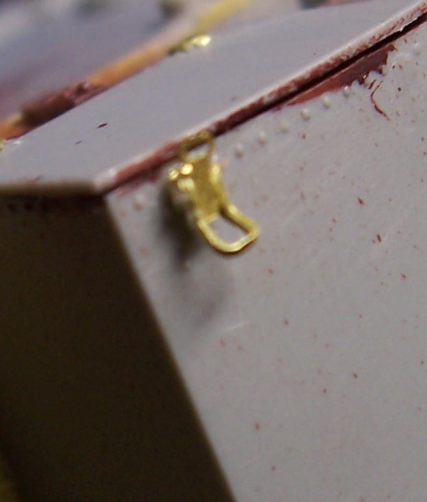

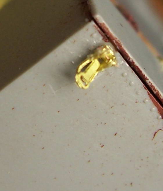

Задумал сделать так же рабочими и сами буксировочные серьги на модели,в "U"-образных буксирных серьгах просверлил в "ушах" сквозные отверстия,из двух пластиковых кругляков изготовил шкворня под серьги,в них же были просверлены отверстия под шкворни,которые так же изготовил из кусочков проволоки подходящего диаметра и кусочка травления на шляпку самого шкворня. :)
вот так смотряться серьги на машине спереди:
и на модели сзади:
с уважением yustas
