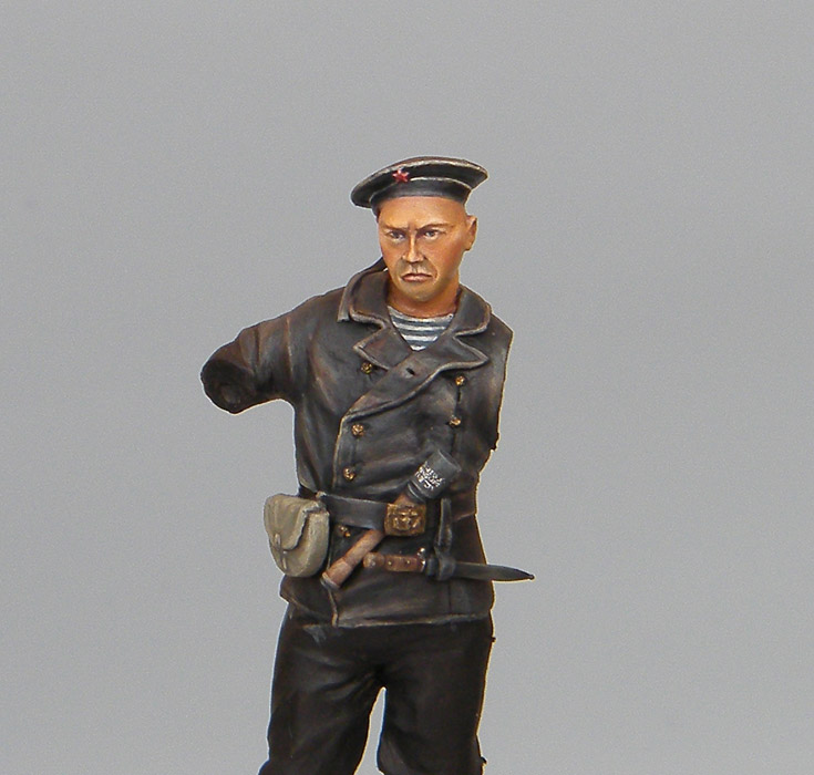

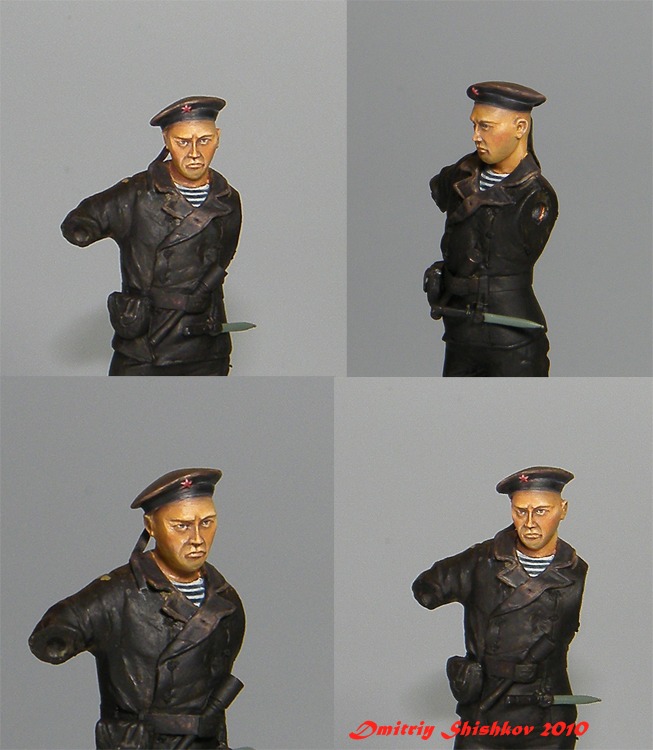

Процесс в росписи пошёл......
Дмитрий Бучельников
Откуда: Екатеринбург
02.03.10 [03:14]
#184
Давай Дим старайся!

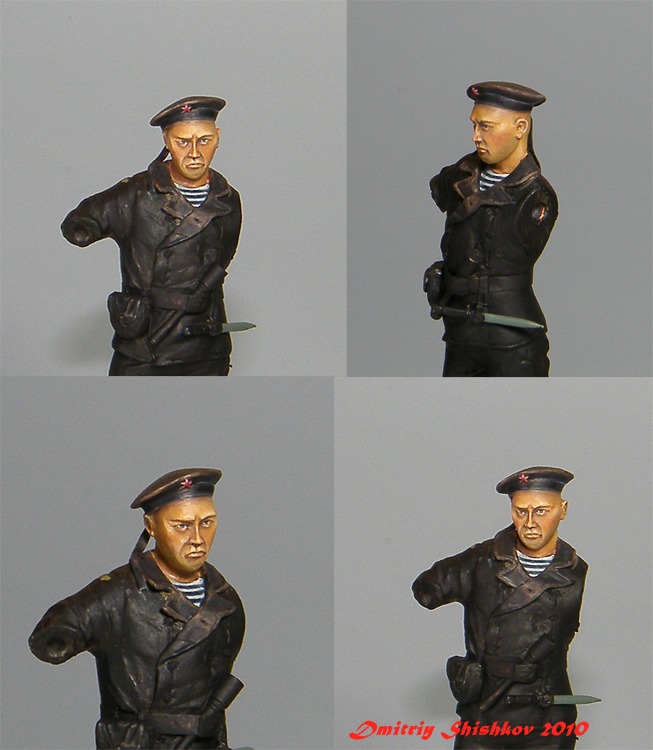

По лицу...ну пока похоже на некоторые бокс-арты некоторых производителей :) Даже не знаю - хорошо это чи нет... :funky: :)
(размышляя на диване) ...может на выступающие части чуток холодненького оттенка положить?...

Дмитрий Шишков, все классно! Лицо шикарное и по скульптуре и по росписи, надо только будет как-то оттенить бескозырку и лоб, слившимися смотрятся, наверное :helmet:

Дмитрий Бучельников, Стараюсь! 8) Про бокс-арты производителей не знаю ,пока как умею.... :-(
VolkusPozornicus, Спасибо!Пока оставил лицо,но вернусь когда буду на безказырке надпись писать,там и оттеню.

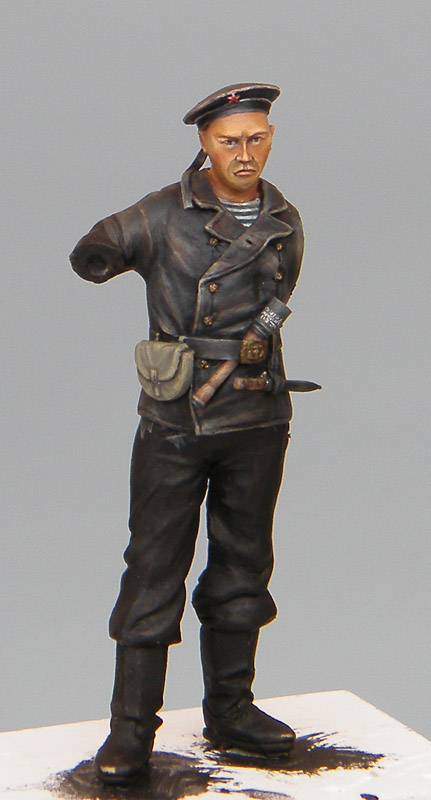

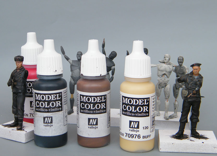

Пока суть да дело,подошёл к бушлату.

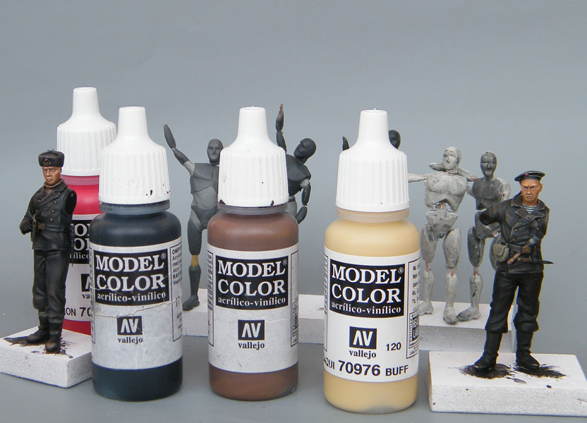

Для росписи чёрного бушлата использовал следующие краски.
VC-950 Flat Black
VC-984 Brown
VC-947 Red
VC-976 Buff
Основа это смесь VC-950 Flat Black и VC-976 Buff,даёт немного холодноватый оттенок,добавление смеси VC-947 Red и VC-947 Red даёт теплоту цвету.
Пока вот, что успел.....

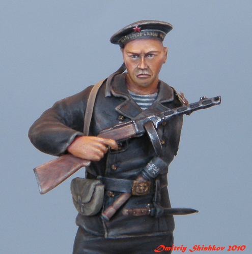

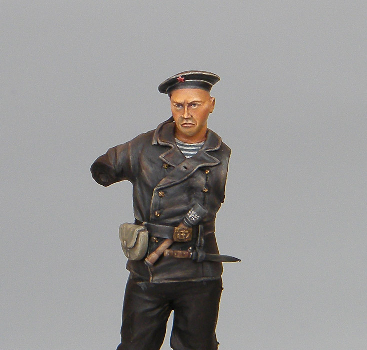

Дмитрий Шишков, а на гранате маркировка рисованная или декаль??

ss504b, маркировка это декаль,шла вместе с набором гранат (Orange Hobby)

По гранате прочитал, странно...
Во первых написаны иероглифы (взгляд на фото со стороны зрителя), во вторых она немаштабна, по началу кажется что от руки... Может стоит из старых запасов найти подходящую надпись (фрагмент) и использовать?
Дмитрий Шишков
Откуда: Мурманск
14.03.10 [12:49]
#196
Сергей Антонов, Спасибо,фото действительно интересное!!!
Night flight, К сожелению из старых запасов нет,подредактирую эту надпись,может чего путное и получится.

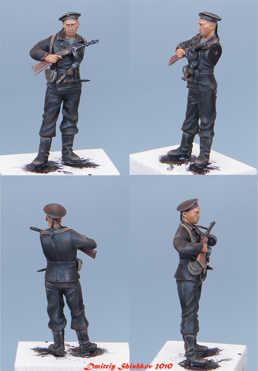

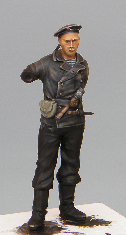

А пока продолжаю с чёрным цветом,сложный для меня оказался,ну ничего практика нам поможет :)

Дмитрий Шишков, роскошный черный,
все вообще здорово, завидую белой завистью :helmet:

#199
как уже отмечалось, бушлаты имели (и имеют) очень-очень глухой черный цвет,
практически как уголь или сажа
на нем попросту не может быить такого кол-ва оттенков и высветлений
Дмитрий Бучельников
14.03.10 [14:14]
#200
Пожалуй соглашусь с коллегой Kas-ом...
Дмитрий Шишков.Дим, лицо - очень хорошо, а по бушлату надо думать...
